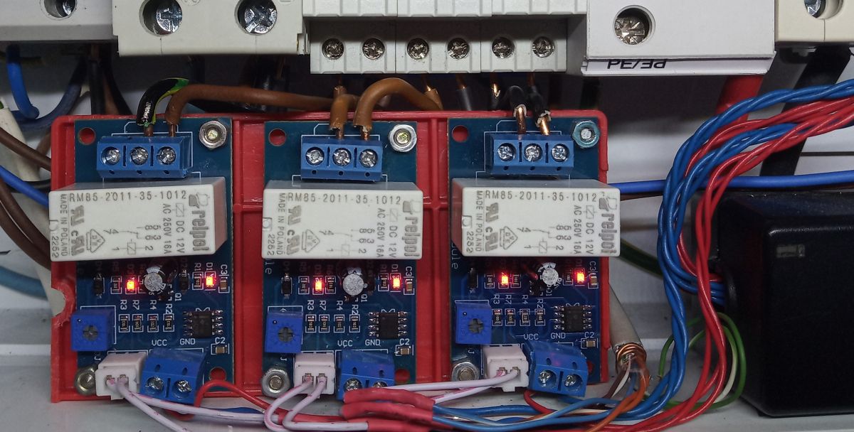

    Ja mam bardzo proste rozwiązanie do grzania wody. Gotowe układy zmierzchowe do sterowania czymkolwiek.
    Zamiast fotorezystorów (padają od temperatury) zastosowałem małe fotoogniwa 2x2cm (w zależności od polaryzacji fotoogniwa można zmieniać działanie układu zmierzch/świt). Fotoogniwa przy panelach. Przekaźniki wymienione na 16A. Każdy układ steruje oddzielną grzałką 1kW w zasobniku wody 3 x 1kW w zależności od nasłonecznienia włączane są kolejne grzałki, potencjometry układu służą do kalibracji osiąganej mocy przez PV.
    Jedyny minus jet taki, że przy wzroście temperatury zewnętrznej PV ma mniejszą moc; fotoogniwa też ale niekompatybilnie do zmiany mocy PV. Ustawiłem po prostu wyższy próg, dla grzałki 1kW próg 1,5kW z PV i tak dalej, nadwyżka jest konsumowana na bieżąco + ładowanie ME. Układ niezależny od jakiegokolwiek falownika.
    Jak widać wszystko umieszczone w skrzynce rozdzielczej i koszt niewielki.
    Układ elektroniczny w skrzynce rozdzielczej z przekaźnikami i okablowaniem.
    Podkreślam, że to układ mierzący nasłonecznienie, nie natężenie światła (te są drogie).

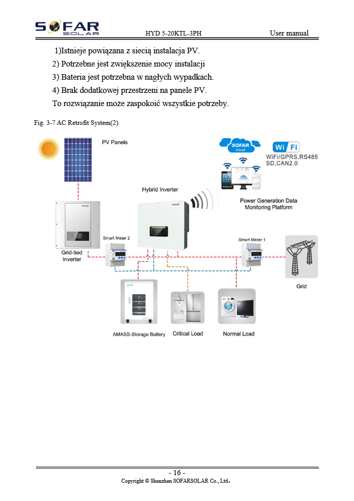

    @zawislinski15 Może zastosować sofara do tego falownika co masz Me 3000 ep.

    >>21372580 tak, czegoś takiego w sumie szukałem. Proste i tanie. na 48 V baterie.
    Zajrzałem do manuala i widzę, że jest 1f. Jedna faza jest ok przy tej mocy, ale mam instalację 3f i falownik on grid 3f. Widzę dwa przekładniki - wyglądają na jednofazowe i nie będzie poprawnego odczytu z wyjściu AC falownika i przy mierniku.

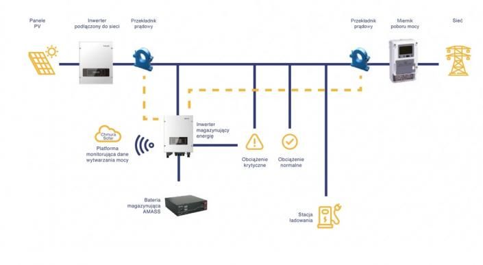

    @zawislinski15 Wygląda, że 3F też mają taką funkcję, ale cena znacznie wyższa.
    Schemat systemu fotowoltaicznego z komponentami i połączeniami.
    Edit: ale widzę, że to już wysokonapięciowe magazyny. To znacznie drożej.
