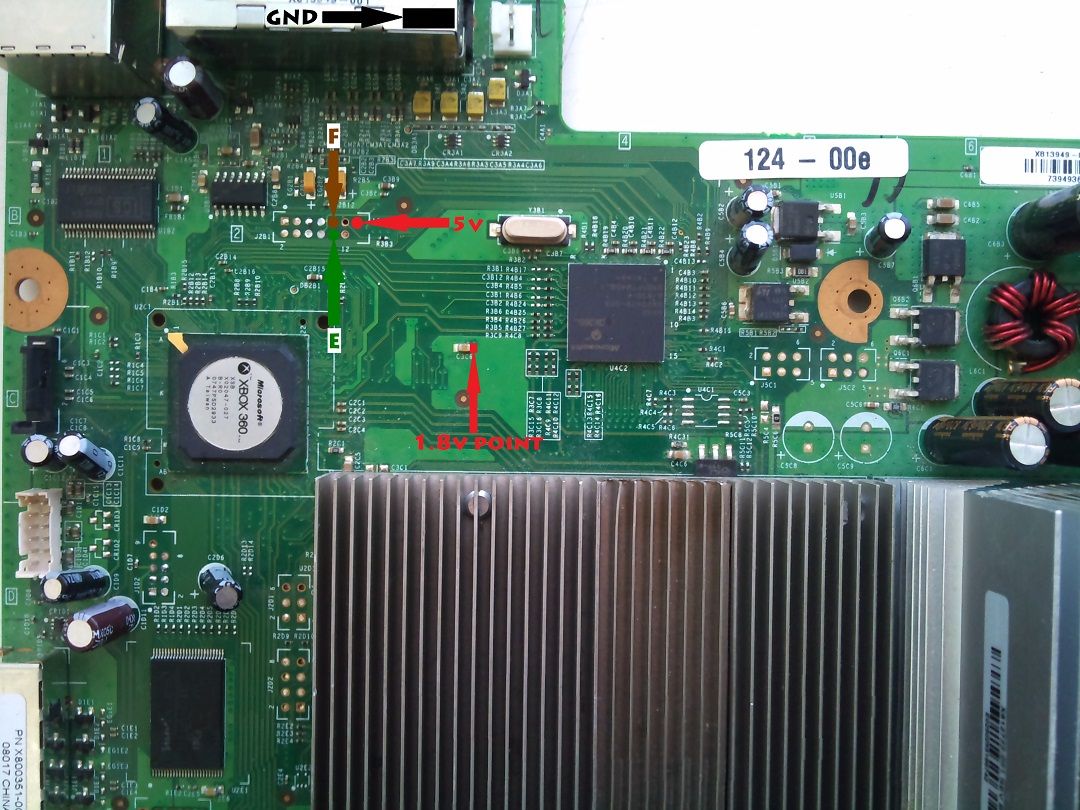

    Witam , wszystkie watki jakie znalazłem w necie przeczytałem , ale nie wiem w którym miejscu przylutować 1.8V na chipie ACE v3 , czy jest ktoś w stanie powiedzieć gdzie na chipie przylutować przewód do 1.8V ?
    Podaje dwie strony co są pokazane dwa różne miejsca , chyba że ja się mylę , to proszę mnie poprawić .

    >>21361228 Widać że mało w życiu RGH robiłeś...
    >>21360765 Tutaj możesz wziąć 1.8V
    Płyta główna z oznaczeniami punktów lutowniczych 1.8V i 5V.
    Chociaż w pierwszej kolejności zrobiłbym RGH3.0, w 90% przypadków działa świetnie - trzeba poprowadzić przewody z alternatywnych punktów i z dala od zasilania. Jeśli byłyby problemy, dopiero robiłbym 1.2

    Przecież podał linki i pierwszy odnosi się do FAT, poza tym 1,8V lutuje się tylko w FATach
    Ten temat jest powiązany z tym wątkiem https://www.elektroda.pl/rtvforum/topic4074101.html , w którym zaproponowałem RGH 1.2 .
    Dzięki za punkty na płycie Xboxa do których mogę przylutowane chipa .
    Litera F co na płycie zaznaczyłeś to jest z chipa PLL , dobrze się domyślam ? Jeśli nie to popraw mnie .
