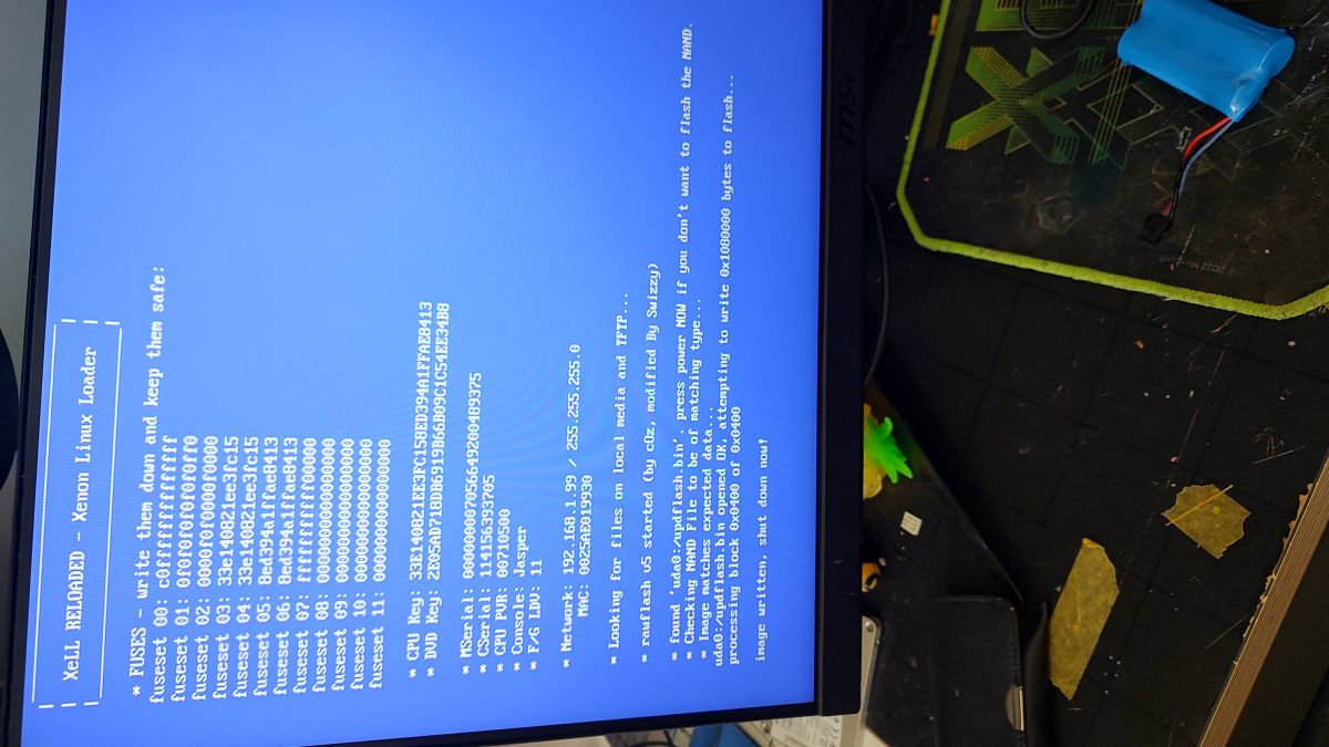

    Witam, mam problem z konsolą Xbox 360, po wgraniu RGH 3, przez osobę z ogłoszenia, konsola uruchamiała się z 2 lub 3 min, z forum Xboxa, jedna osoba mi zrobiła nand i wgrałem go przez Xell i wylutowałem kabelki. Po tej operacji włączyły mi się 2 czerwone diody migające na przemian. Czy jest możliwość naprawienia tego we własnym zakresie?
    Załączam zdjęcie z wgrania nand. Ekran komputera pokazujący ładowanie Xemon Linux Loader w trybie Xell

    Ale czego oczekujesz?
    Dałeś konsolę do kogoś kto nie ma bladego pojęcia o RGH w x360.
    Użycie RGH3 w facie to jest dla mnie błąd w sztuce.
    Czy da się naprawić? Owszem, ale tylko przez zastosowanie odpowiedniego glitchera i nie stosowanie RGH3.

    Uruchamia Ci się xell?

    Chlopie nie masz pojecia o czym piszesz, tak samo jak ten ktos kto ci tak powiedzial. Wgraj oryginal i od tego zacznijmy czy to wstaje ! Skoro zgrales to gdzie to jest ?

    Jak nie masz oryginalnego wsadu do NAND, wrzuć tutaj to co zgrałeś zanim gość z forum zrobił Ci nowy wsad. Rozumiem że klucz który jest w zdjęciu na samej górze w poście jest Twój? To co pokazuje Ci konsola migając to tzw Christmas Tree = masz zły KV - nie od tej konsoli, a NAND zrobiony pod Retail. Jak nie rozumiesz co to oznacza - albo zanieś do kogoś konsolę, kto to ogarnia, albo możesz przysłać mi - jeśli konsola jest OK - ogarnę Ci - zapłacisz za przesyłki w 2 strony. Na PW możesz napisać kto Ci robił tą konsolę.
    Oryginalny NAND niekiedy ludzie co montuja RGH wrzucają na dysk konsoli. Albo napisz do gościa niech Ci oryginał zgrany z konsoli podeśle.
    2 opcja: Chyba że robiłeś wszystko sam i uwaliłeś konsolę, a teraz zganiasz że to niby ktoś Ci robił. Jak robił Ci to ktoś, to powinien moment to ogarnąć i nie chodzimy po forach za poradą i wgrywamy jakieś randomowe wsady, tylko kontaktujemy się z tym, co to robił.
    3 opcja: Nie działał Ci napęd, bo gość który robił RGH wgrał zły KV (lub komuś patchował KV i wpisany miał klucz napędu w ustawiania programu do robienia wsadu), następnie podesłałeś komuś NAND na forum xbox już z ze złym KV, ten ktoś wypakował już złe KV ze wsadu i zrobił wsad pod RETAIL, a to się równa temu co obserwujesz na front panelu - nie zgadza się HASH KV z CPU KEY, dlatego że KV w wersji 2 jest HASHowane kluczem CPU, a HASH KV nie zgadza się z oryginałem i nie da się tego obejść. Konsola będzie działała tylko i wyłącznie pod RGH.
    Jest jeszcze 4 opcja ale za dużo pisania - a i tak jak nie rozumiesz tego co wyżej - konsoli nie zrobisz.

    Ma wgrany wsad RETAIL z błędnym KV - konsola nie ruszy i już jej nikt nie naprawi żeby działała jako RETAIL bez oryginalnego wsadu. Pozostaje tylko i wyłącznie RGH, żeby działał napęd przy tym, trzeba odczytać z niego klucz i podmienić w KV z dawcy.

    On zgrał już błędny - napisał że po instalacji RGH nie działał mu napęd - pewnie nie czytał płyt - inny klucz DVD. Zrozumiałem dalej, że ten zgrany wsad podrzucił na forum xbox łącznie z kluczem. Tam ktoś wypakował ten NAND już z błędnym KV i mu zrobił NAND retail który miał wgrać i usunąć przewody od RGH. Błędne KV we wsadzie RETAIL = choinka na front panelu.
    Podejrzewam jak do tego doszło i gość co robił RGH ratował się tym, żeby nie oddawać kasy za konsole, zrobił NAND z dawcy w j-runner pod RGH. Po prostu uwalił KV jeszcze jak był w NAND. Zresztą można to zweryfikować numerami seryjnymi, tym z etykiety albo metalowego kosza wewnętrznego i z tym co pojawi się po rozszyfrowaniu NAND (chyba że edytował KV i podał serial z obudowy w KV) Serial jest też widoczny w xell.
    Ta konsole można ogarnąć pod RGH ale będzie działać jako RGH tylko i wyłącznie, łącznie z czytaniem plyt. Tylko trzeba wiedzę mieć i sprzęt.

    To rób RGH 1.2 bazując na tym wsadzie co zgrałeś i tutorialach z neta. Ewentualnie napęd nie będzie działał i tyle.
