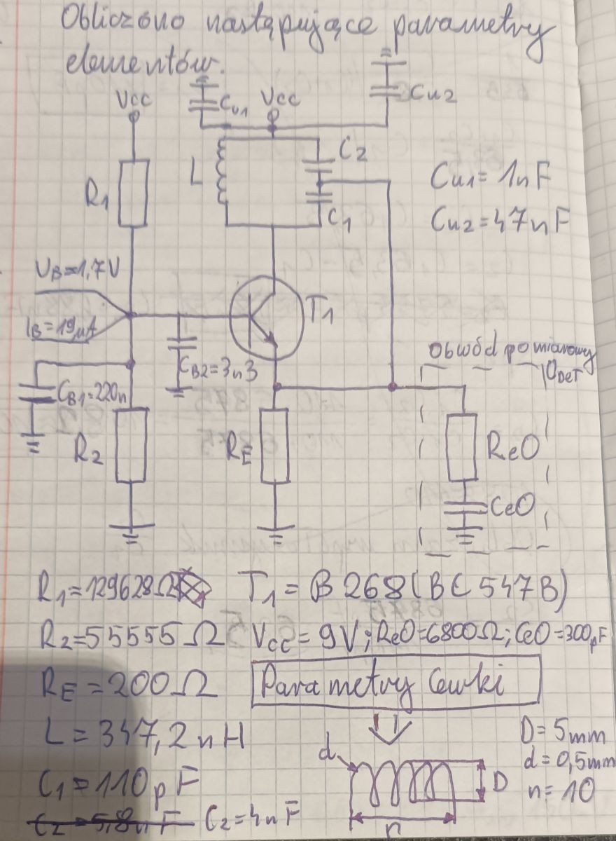

    Zmagam się obecnie z uruchomieniem generatora Colpittsa, który sam zbudowałem. Układ jest zasilany napięciem DC 9V i został zaprojektowany na 27 MHz. Zdecydowałem się na zaprojektowanie generatora ze wzmacniaczem tranzystorowym w układzie wspólnej bazy ponieważ nie występuje tutaj dodatkowy problem w pętli sprzężenia zwrotnego z przesuwaniem sygnału o 180 stopni tak jak w układzie wspólnego emitera. Najpierw policzyłem wszystko ręcznie i przyjąłem wartości poszczególnych elementów tak jak na zdjęciu poniżej:
    Szkic obwodu generatora Colpittsa z parametrami elementów.

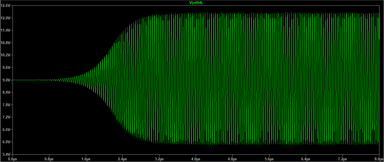

    Następnie zamodelowałem układ w LTSpice w celu symulacji i zadziałał. Przebieg sygnału na kolektorze tranzystora zamieszczam poniżej:
    Symulacja sygnału na kolektorze tranzystora w generatorze Colpittsa.

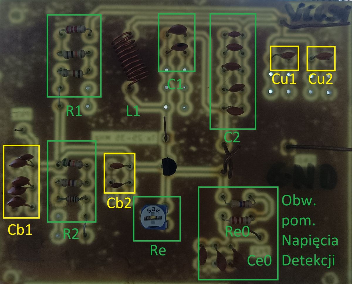

    Zachęcony tym sukcesem zacząłem go składać. Wykonałem dedykowaną płytkę drukowaną metodą termotransferu (płytkę zaprojektowałem w KiCAD 8.0). Generalnie to działanie układu sprawdzałem na dwa sposoby:
    1. Podłączyłem się sondą oscyloskopu do kolektora tranzystora (nie wiem czy to jest dobry pomysł bo w sumie pojemność sondy może rozstroić układ LC).
    2. Sprawdzałem napięcie na obwodzie pomiarowym napięcia detekcji (już bez sondy oscyloskopu na kolektorze). Po podaniu zasilania na generator napięcie nie uległo zmianie a powinno się zwiększyć o wartość zbliżoną do obliczonego napięcia detekcji.

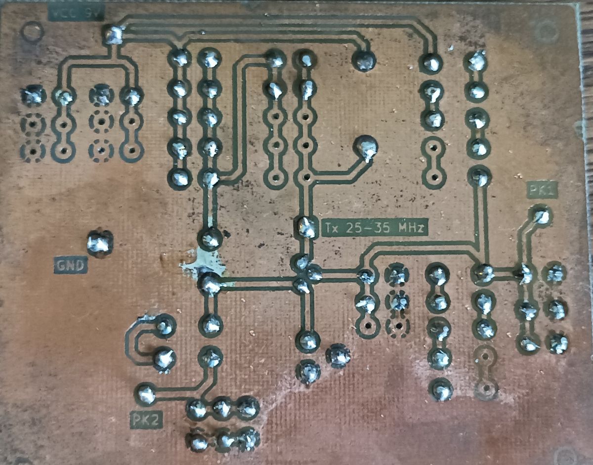

    Zamieszczam jeszcze zdjęcia płytki drukowanej. Płytka zawiera masę pomiędzy ścieżkami generatora na większości powierzchni drukowanej bo to jest podobno bardzo ważne żeby Colpitts miał porządne GND.
    Zdjęcie przedstawia płytkę drukowaną generatora Colpittsa z zaznaczonymi elementami.
    Płytka drukowana z obwodami dla generatora Colpittsa.
    Generalnie po złożeniu układ nie działa (w sumie tego się spodziewałem bo to mój pierwszy generator a Colpitts sam w sobie jest upierdliwy w uruchomieniu). Sprawdzałem ciągłość ścieżek, ustawiałem potencjometr RE do żądanego napięcia na emiterze i nic. Jeżeli ktoś miał podobny problem i wie jak sobie poradzić z uruchomieniem generatora Colpittsa to będę wdzięczny za wszelkie podpowiedzi.

    Wartości elementów są zamieszczone na jednym ze zdjęć.

    Może C2 dać nieco mniejszy. A tranzystor lepiej jakiś BF (ale nie taki wysokonapięciowy), a nie BC.
    Zajrzałem na stronę Piekarz.pl - z tych BF, które tam mają, sensowne są BF199, BF370, BF424, BF494 (wypada sprawdzić noty katalogowe, bo dla BF370 Piekarz podaje zdecydowanie nieprawidłową f_T, może i dla innych).
    Ta masa zmienia dobroć cewek - są straty wywołane przez prądy wirowe. I być może dlatego symulacja działa, a fizyczny układ już nie.
    I tym samym dodałeś pasożytnicze pojemności do każdej ścieżki (o znacznej pojemności). Nic dziwnego że nie działa. Gdybyś jeszcze raz zrobił płytkę ale bez tej wylewki masy i uwzględnił uwagi kol. _ita to myślę że generator zadziałałby.

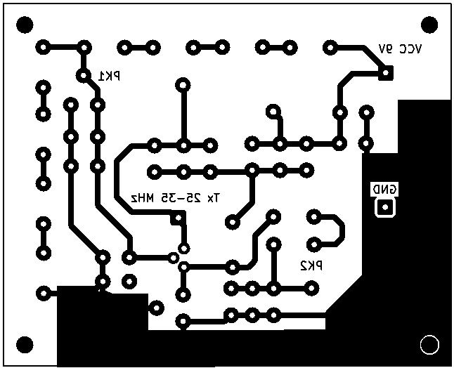

    Zaprojektowałem nową płytkę drukowaną z dużo mniejszym polem masowym tylko w dolnej i prawej jej części z daleka od ścieżek układu rezonansowego. Czy teraz już jest lepiej?
    Schemat płytki drukowanej z mniejszym polem masowym w dolnej i prawej części.
    Stefan

    Układy w.cz. powinny mieć jak najkrótsze połączenia ścieżek.
    Twój poprawiony wygląd ścieżek nic nie mówi bez wstawionych elementów.
    Pozdrawiam. Stefan
    ps. po co dublujesz, potrajasz miejsca na kondensatory, dodać pojemność możesz od strony druku.

    Zwłaszcza ważne są połączenia C2 i emitera T1 - nieco dłuższe połączenie może mieć reaktancję indukcyjną większą od reaktancji pojemnościowej C2, a wtedy to już nie będzie układ Colpittsa i nie ma powodu, by był generatorem. C2 to 4nF, przy 27 MHz ma reaktancję poniżej 1,5Ω, przy indukcyjności połączeń 9nH suma reaktancji będzie indukcyjna.
    Połączenie o impedancji falowej 150Ω (chyba typowe połączenia coś koło tego mają; drut daleko od "masy" może mieć i 600Ω, skrętka ze 100Ω) ma 9nH przy długości 1,8cm - jeśli wyprowadzenia i połączenia C2 mają w sumie taką długość (albo większą), to układ nie jest już układem Colpittsa, i nie należy się dziwić, jeśli się nie wzbudza. Do tej długości połączeń wchodzą co najmniej połączenia w obwodzie rezonansowym pomiędzy odgałęzieniami do V_CC i do emitera T1 (same odgałęzienia już z jakimś współczynnikiem dużo mniejszym od 1).
    Jeśli ktoś chce policzyć impedancję falową dla konkretnego połączenia, to właśnie zamieściłem zdjęcia wzorów w >>21366664.
    A jeśli połączenia C2 mają ze 3-4 cm, to należy odgałęzienie od C1/C2 połączyć z bazą, a kondensatory do masy dać przy emiterze - C2 z długimi połączeniami stanowi indukcyjność i powstanie układ Hartleya, powinien się wzbudzić. ;)

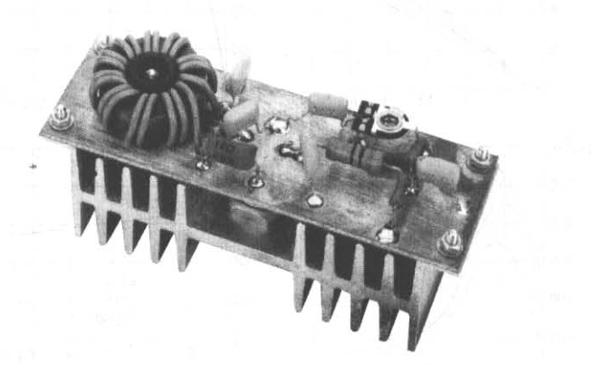

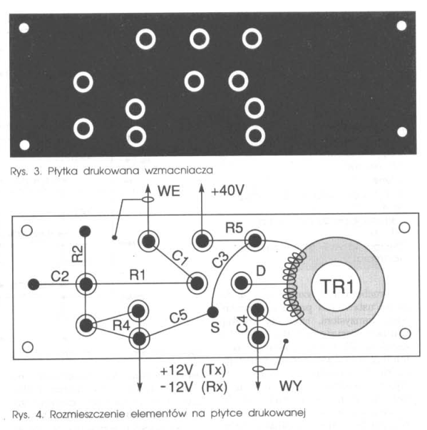

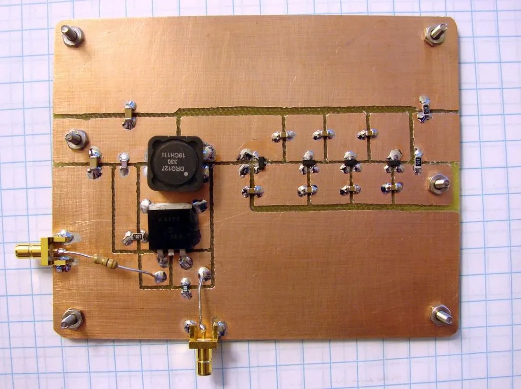

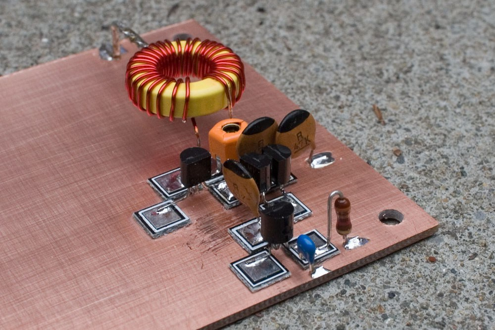

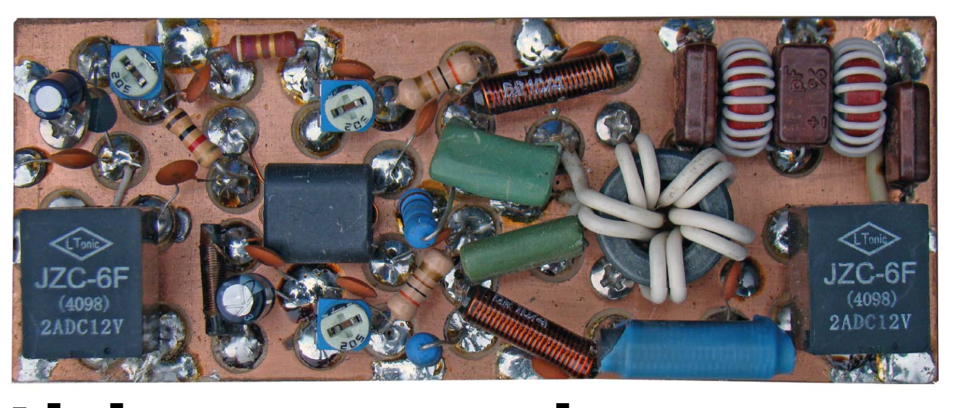

    Jest wiele metod prototypowania układów radiowych, zawsze wykorzystuje się laminat z dużą powierzchnią masy, elementy łączy się do wyciętych, wyfrezowanych lub przyklejonych pól lutowniczych
    Schemat płytki drukowanej wzmacniacza z oznaczeniem elementów elektronicznych. Układ radiowy z cewką i elementami na płytce z radiatorem Prototyp układu radiowego na płytce z dużą płaszczyzną masy. Płytka obwodu drukowanego z cewką i komponentami elektronicznymi. Płytka prototypowa z układem radiowym na laminacie z dużą powierzchnią masy.
    Duża płaszczyzna masy zapewnia małą impedancję pomiędzy punktami które łączy.

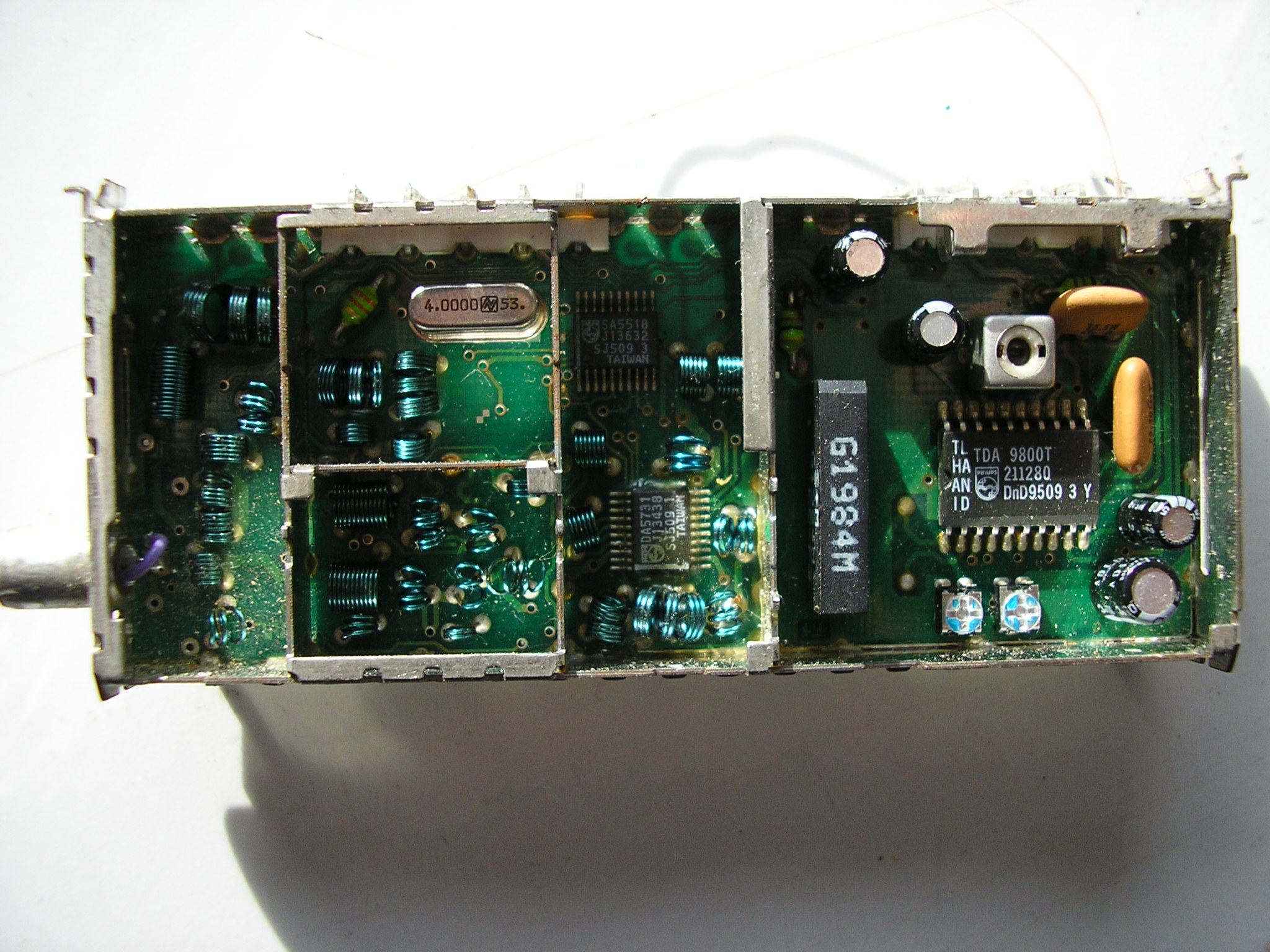

    Cewka blisko elementów metalowych będzie miała mniejszą dobroć a mimo to cewki są często zamykane w kubkach metalowych, kiedy ekranowanie jest ważniejsze, przykład fabrycznej głowicy gdzie cewki są blisko metalu: Zdjęcie wnętrza układu radiowego z różnymi komponentami elektronicznymi, w tym cewkami i układem scalonym.
    Jeśli dobroć jest za mała to można zmieniać proporcje C1 do C2

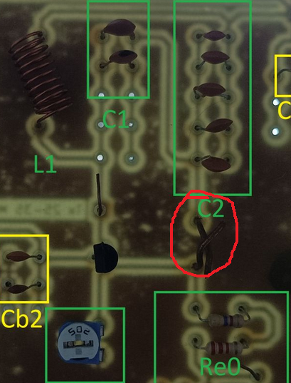

    Co to jest?
    Zbliżenie na płytkę drukowaną z różnymi elementami elektronicznymi, w tym cewką i identyfikowanymi ręcznie kondensatorami.
    Tak się robi małe kondensatory z dwóch drutów, ale w tym miejscu układu czegoś takiego nie powinno być

    Kondensatory C1 i C2 zmień na 100 pF. Rezystor Re0 wyrzuć. Rezystor RE powinien mieć 2 kΩ.
    Jeżeli nadal nie będzie działać, zmień rezystory:
    R1 - 10 kΩ
    R2 - 10kΩ
    RE - 1 kΩ
    Sondę oscyloskopu podepnij przez kondensator 15 pF do kolektora. Połączenie szeregowe sonda, kondensator, kolektor.
