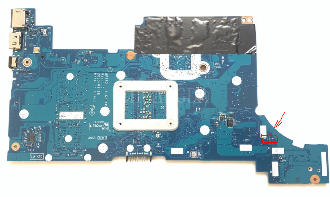

    Kiedy miałem laptopa w naprawie, pan powiedział, że doszło do zwarcia w porcie USB. Powiedział również, że mogę korzystać z portu do ładowania i innych rzeczy. Jednak gdy podłączam myszkę lub klawiaturę, pojawia się komunikat: "Nie rozpoznano urządzenia".

    >>21363639 No dobra, to była moja wina, bo miałem podłączone trzy USB do dwóch, lecz może jest jakaś możliwość do naprawy.

    Proszę podać dokładny model laptopa, HP250 występowało w kilku generacjach.
    Czy każdy port USB ma taki problem, czy tylko któryś jeden?

    >>21363667 HP 250 8G notebook PC na wszystkich usb nie działa

    Rozumiem, że to 8G to nie 8 gigabajtów, tylko g8 - ósma generacja.
    Czy występują w tym laptopie któreś z urządzeń: kamera, bluetooth, czytnik kart, skaner odcisku palca, gniazdo USB typu C - i jeśli tak, czy te urządzenia działają poprawnie?

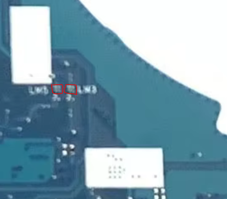

    Generalnie jeśli to jest HP250 g8 to jego porty USB nie są w żaden sposób zabezpieczone, między procesorem a gniazdkiem są opcjonalne filtry (je można sprawdzić, podczas zwarcia mogły polecieć) i nic więcej. Porty są na dodatkowej płytce, więc można sprawdzić, czy taśma jest dobrze połączona i czy nie jest uszkodzona, czy gniazdo tej taśmy nie jest uszkodzone, czy same gniazda USB na płytce nie są uszkodzone.
    Jeśli chodzi o lokalizację filtrów - nie znalazłem dobrej jakości zdjęcia, ale tyle zobaczysz. Są oznaczone jako LM3 i LM5. Jeśli są zamontowane to należy sprawdzić, czy przewodzą. Ale gdyby poszedł prąd na tyle duży, żeby je uszkodzić, to raczej kontroler USB w procesorze uszkodzi się pierwszy.
    Płyta główna z laptopa z zaznaczonymi miejscami na układzie.
    Fragment płyty głównej laptopa z zaznaczonymi filtrami LM3 i LM5.
