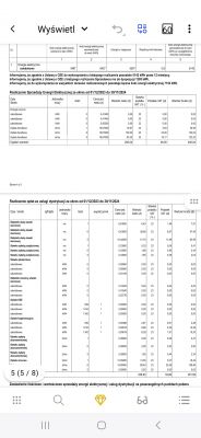

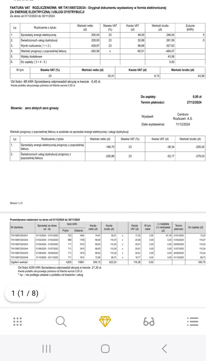

    Mam PV na starych zasadach, wykorzystuje połowę energi jaką wytwarzam , ale dziwią mnie bardzo wysokie rachunki rzędu 110zl miesięcznie. Wiem, że naliczają za przesył ale to nie jest jakoś za dużo? To prawie połowa kwoty jaką wcześniej płaciłem za eachunki beż pv...
    Zdjęcie faktury VAT za energię elektryczną i usługi dystrybucji.

    Po pierwsze nie 110 zł za miesiąc a za dwa. Dlatego masz na liście 6 rachunków za rok.
    1. 10,23 zł
    2. 110,07 zł
    3. 110,24 zł
    4. 110,24 zł
    5. 110,24 zł
    6. 89,73 zł
    Razem za cały rok rozliczeniowy (od 1.12.2024r - 30.11.2025 r.) 540,75 zł co daje 45,06 zł na miesiąc po zaokrągleniu. No niestety tyle wynosi abonament. Bo tyle płaciłem za licznik w starym domu bez zużycia. Chcesz płacić 0 odłącz się od sieci przejdź na pełny off grid. Ale nawet jakbyś zebrał te opłaty za 10 lat to starczy może na magazyn 5 kWh co w twoim wypadku jest kroplą w morzu potrzeb. Wiesz że oddajesz niewykorzystaną nadwyżkę za darmo.
    PS To nie są wysokie rachunki i masz szczęście że sieć przyjmuje te 10kW bez problemu bo inni takiej wygody nie mają.

    Z przedstawionej faktury nie wynika abyś miał dużą nadpłatę. Ale niejasne jest to że naliczono 246,04 za energię i 281,59 za przesył a zużycie jest 0.
    Napisałeś że zużywasz połowę tego co produkujesz ale ważniejsze jest to ile wysłałeś do sieci a tego na tym wysłanym screenie nie widać
    Trzeba by widzieć całą fakturę aby to przeanalizować i się odnieść
    W pozycji 1. Sprzedaż energii elektrycznej niema żadnych dodatkowych opłat innych niż za pobraną energię czynną liczoną w kWh. Kwota 200 zł netto wskazuje na pobranie ok 400 kWh

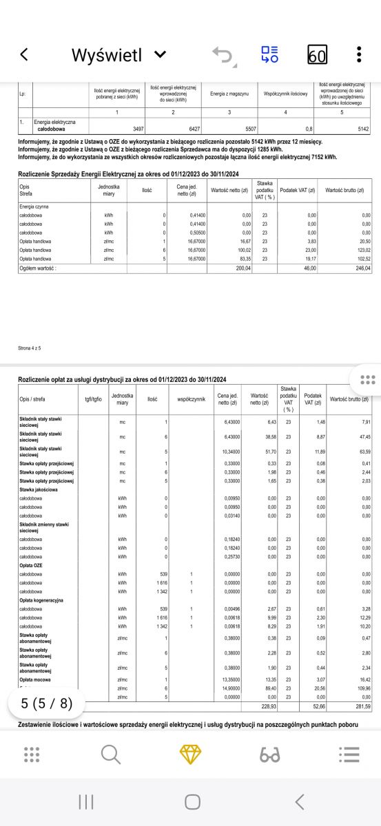

    Faktycznie te 110zl to za dwa miesiące, nie dopatrzyłem... teraz inaczej to wygląda. Przedziwne te faktury. Poniżej więcej szczegułów
    Rachunek za energię elektryczną z podziałem na zużycie, opłaty i VAT.

    I wszystko dobrze jest policzone, opłata handlowa wchodzi jednak do pozycji 1. 246 zł w skali roku jest niepotrzebne ale jak podpisałeś to do końca trwania tej umowy trzeba płacić

    Na tym rachunku masz dodatkowe opłaty, których mieć nie musisz.
    Jak będzie Ci się kończyć aktualna umowa, to przejdź na Taryfę Sprzedawcy - tam nie ma żadnych dodatkowych opłat.
    Tylko pilnuj tego, bo możesz to zrobić nie później niż miesiąc przed końcem umowy - najlepiej zrób to 3 miesiące przed.
