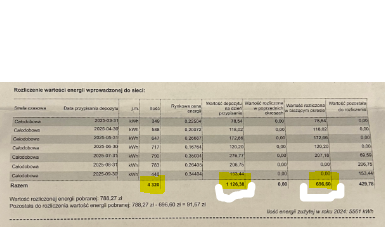

    Czy ktoś może mi wytłumaczyć ile energii sprzedałem z PV a ile mogę kupić za tę sprzedaż? Poniżej rachunek z PGE. Mam PV 7,5 kw. Nic nie mogę zrozumieć z tego rachunku a tym bardziej z prognozy? Czy w tej prognozie nie uwzględniono zbilansowania z PV?

    W okresie marzec-wrzesień sprzedałeś energii za 1126 pln.
    W bieżącym rozliczeniu - czyli za adekwatny okres marzec -wrzesień uwzględniono z tej kwoty 696,90 pln.
    Tabela rozliczeniowa sprzedaży energii elektrycznej do sieci z kwotami zaznaczonymi na żółto.
    W depozycie z okresu marzec-wrzesień pozostała ci kwota 429,78 pln.
    Z czego 264,51 pln PGE zaplanowało rozliczyć z prognozowana fakturą za okres październik-listopad.
    W kolejnej prognozie grudzien-styczeń PGE planuje rozliczyć 367,46 pln. Z czego 166, 27 pln wygląda , że będzie z dotychczasowego depozytu a resztę z przewidywanej twojej sprzedaży do PGE.
    A, pytałeś ile możesz kupić, za to co produkujesz. Cena rynkowa, po której sprzedajesz energie do PGE kształtowała się w przedziale:0,17-0,35gr. Od Pge kupujesz po 0,50 gr 1 kWh.
    średnia cena sprzedaży za prezentowany okres wyniosła 0,26 gr. Zatem aby kupic 1 kWh od PGE musisz sprzedać 2 kWh wyprodukowanego.
    Wyprodukowałeś 4320 kWh to sobie za to kupiłeś/kupisz 2252 kWh od PGE.

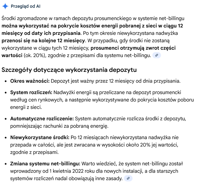

    Zrzut ekranu z informacjami o depozycie prosumenckim w systemie net-billing

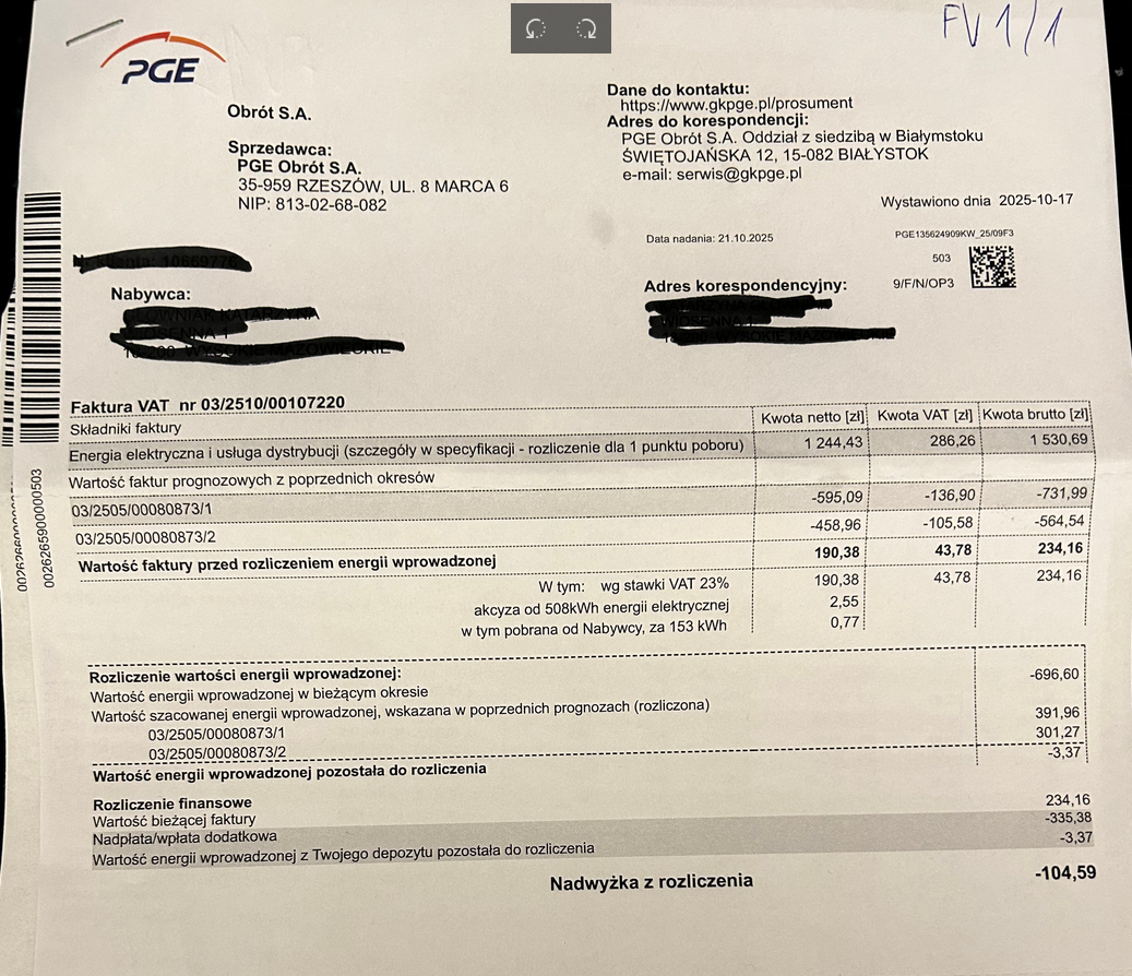

    Na prognozy ja w ogóle nie patrzę i nie próbuje ich zrozumieć.
    To co się liczy to tylko i wyłącznie Faktura VAT jaką należy zapłacić za zużytą energię.
    ZE liczą sobie jakieś prognozy, które się oczywiście płaci no i je na koniec roku rozliczeniowego liczą.
    Ja na tych fotkach widzę jedną taką fakturę VAT na kwotę -104,59zł
    reszta to prognozowane.

    To jest jedyna faktura z rozliczeniem za pobraną energię jaką dał autor:
    Faktura PGE z rozliczeniem energii pobranej i wprowadzonej, z nadwyżką -104,59 zł
    i jest wszystko na niej napisane:
    wartość energii pobranej: 1530,69zł
    dwie zapłacone faktury prognozowane na kwotę: 731,99 i 564,54
    co nam daje 234,16zł do zapłaty przed rozliczeniem energii wprowadzonej
    poniżej jest rozliczenie dla energii wprowadzonej o wartości 696,60 zł ale rozliczonej w prognozach w kwotach 391,96 i 301,27 co nam daje nadpłatę 3,37zł
    do tego jest tam jakaś nadpłata/wpłata dodatkowa 335,38
    Zatem:
    234,16zł - 3,37 - 335,38 = -104,59 zł
    Autor za ten okres ma nadwyżkę. Nic nie musi płacić
    marzec-wrzesień sprzedane 4320 kWh o wartości 1126,38 zł
    czyli de facto to co napisałem w pierwszym poście tutaj:
    michalPV napisał:
    Te 2252 kWh można kupić ale "gołe" kWh, tj. za opłaty przesyłowe trzeba zapłacić.
    Czyli tak średnio jeszcze tą wartość należy podzielić na pół (bo cena 1 kWh ok.1zł, a cena "gołego" kWh to 0,50zł)
    Bo 2252 / 2 = 1126 kWh
    ale to chyba przypadek, że tak wyszło równiutko bo przecież wartość w PLN jest zależna od cen RCEm
