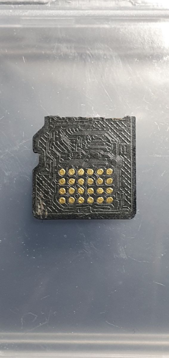

    Witam,czy w tak przełamanej karcie pamięci jest możliwy odzysk danych?
    Pęknięta karta pamięci z widocznymi złoconymi stykami.

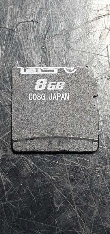

    Trzeba sprawdzić konkretny przypadek. Proszę podać model, zamieścić zdjęcie drugiej strony. Ogólnie w niektórych przypadkach można

    Oto zdjęcie drugiej strony karty.
    Karta pamięci 8 GB z napisem C08G JAPAN na ciemnym tle.

    Szanse na odzysk są pół na pół i te połówki jeszcze na ćwiartki.
    Przede wszystkim trzeba sprawdzić czy nie ma zwarcia w linii zasilania.
    Jak nie ma, to można spróbować podłączyć się do wyprowadzeń, zweryfikować identyfikację oraz odczyt kryształu i tak dalej.

    To standardowy pinout 6x4. Przy odrobinie szczęścia dostępny w Internecie. Tylko jak chcesz zawartość odczytać i co z nią potem, oraz czym, zrobisz?
    Na pinach nie ma VCC(z tego co pamiętam), więc musisz poszukać gdzie indziej, sprawdzając dokąd prowadzą ścieżki ze złącza, a potem sprawdzić czy jest zwarcie z GND.

    Powinien być to standard 6x4, ale wcale nie musi tak być.
    Odnośnie posiadanych programatorów - żaden ci się nie przyda.

    Zanim zaczniesz nauki i wydasz majątek na sprzęt sprawdź linię zasilania.
