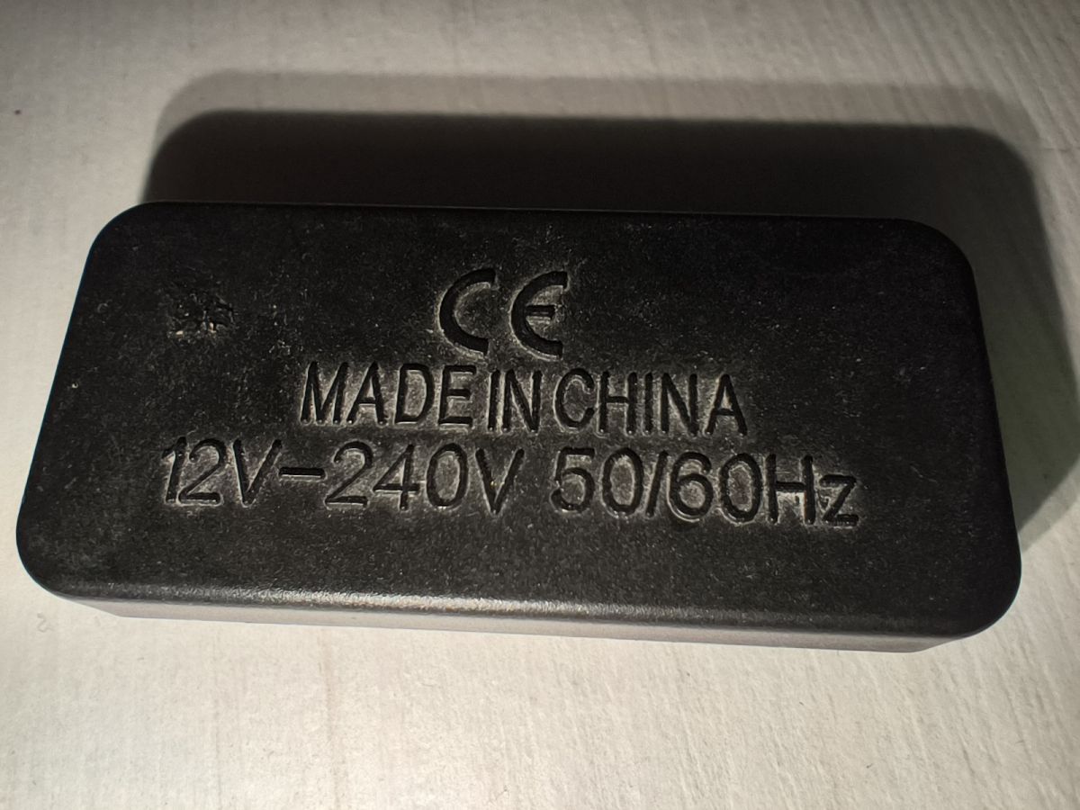

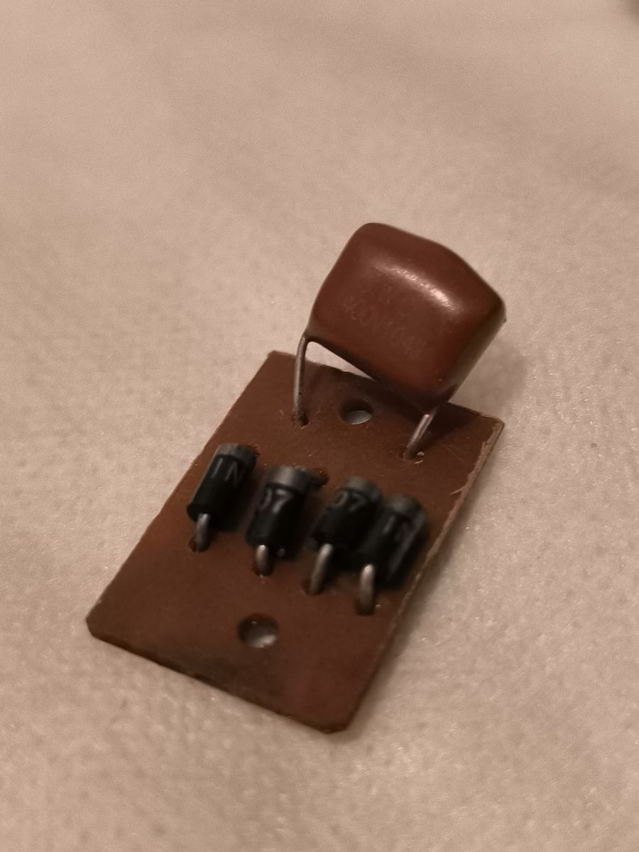

    Witam Pytanko mam co do tego układu wiem że jest to mostek prostowniczy ale pytanko na wejściu wchodzi 230V a ile powinno wychodzić. Na obudowie jest napisane 12v -230v ale obcinając ten układ i wpinając zasilać lampki nie świecą

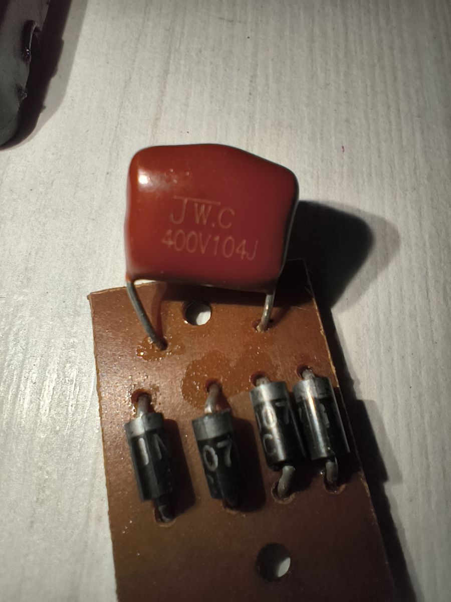

    Mostek prostowniczy z zamontowanym kondensatorem oznaczonym 420V104.

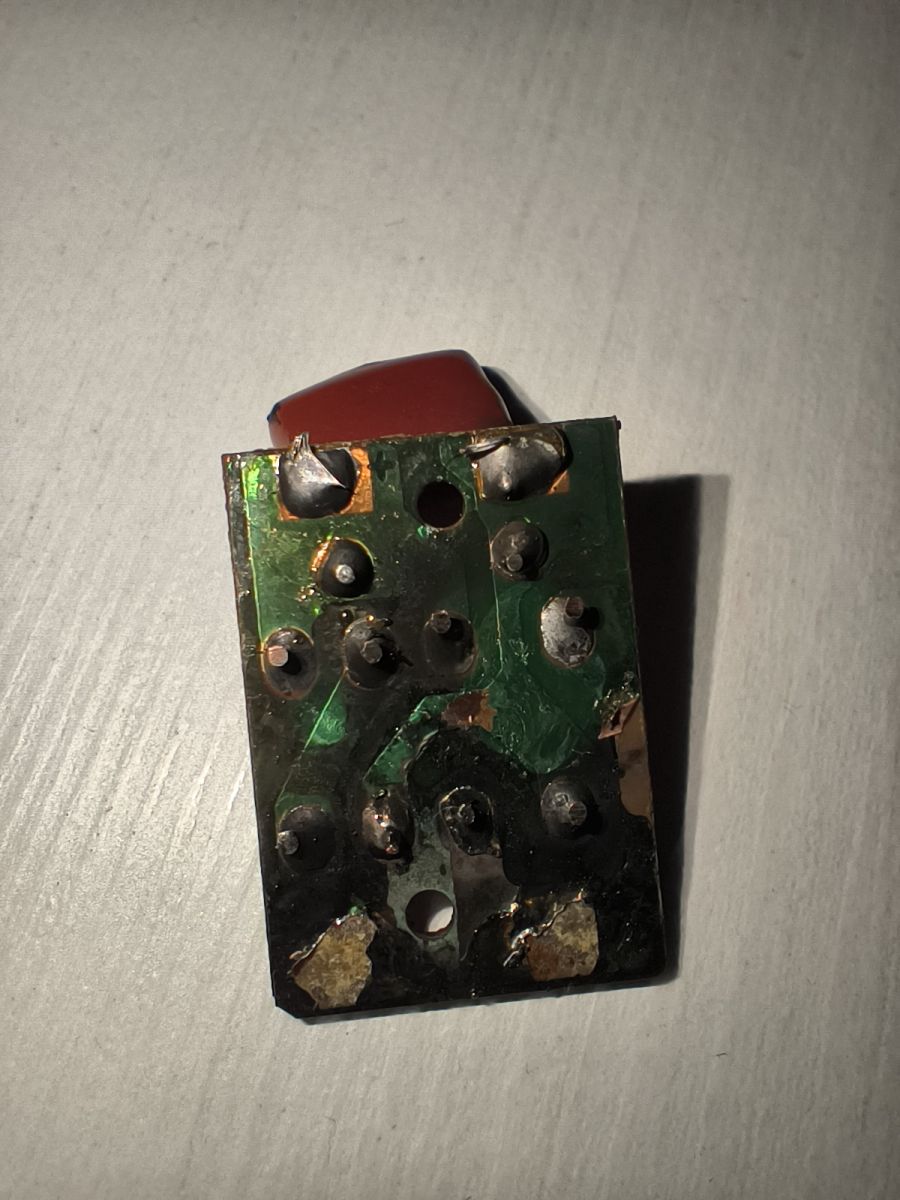

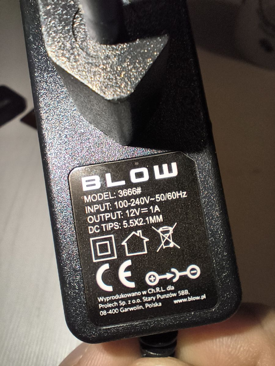

    Jest takie drzewko migające z diodami więc zasilane raczej powinno iść stałe na diody. W na zdjęciach dodałem obrazek zasilacza i obudowy mostka
    Widok dolnej strony płytki drukowanej części elektronicznej. Zbliżenie na etykietę zasilacza marki Blow. Kondensator o oznaczeniu JWC 400V104J oraz trzy diody prostownicze zamontowane na płytce. Czarna obudowa zasilacza z nadrukiem MADE IN CHINA 12V-240V 50/60Hz.

    Masz kondensator za mostkiem, więc powinno być ponad 310 V bez obciążenia. Ścieżki popaliłeś Ty, czy samo się?
    Ścieżki projektuje się tak, żeby diody były w jedną stronę. Dzięki temu nie trzeba myśleć przy montażu takiego wynalazku. Przy pracy na akord myślenie nie jest wskazane, bo boli i spowalnia proces montażu.

    Samo się zwarcie zrobiło już ma kilka lat i musiał się gdzieś kabel obruszać i strzeliło. I jak mam to rozumieć ze kondensator za mostkiem hm jest możliwość zastąpienia tego żeby działało ?

    Można by różnie podejrzewać działanie tej instalacji. Ale że na zasilaczu napisano 12 V to trudno w to uwierzyć iż kolega przedstawia rzeczywistość a dokładniej całość. A jeśli podłączono ten układ do lampek to już są historią (chociaż znów brak oczywistych oznak ). A więc pytanie czy da się coś jeszcze odkryć i ujawnić sla dobra sprawy?

    Chyba brakuje transformatora, kondensator jest jakby na wyjściu (+).

    Ze zdjęcia wynika, że kondensator ma 100nF/400V. Zakładam, że ten mostek był w tym zasilaczu. Jest w nim coś jeszcze? Możesz to pokazać?

    Ten układ pracował od początku jest to oryginalnie podpięte przepalił sie prawdopodobnie przez zwarcie. Oznaczenie hm to jest to made im China więc może się różnić 😉 a nie mam jak sprawdzić teraz ile wychodziło. A szukam czegoś żeby to zastąpić

    Jeśli lampki są na 12V (1A max), to nie można ich zasilać bezpośrednio z sieci 230V za pomocą tego mostka (na jego wyjściu, bez obciążenia, będzie ok. 320V). Tam musi być coś jeszcze.

    No i pewnie było, rezystor i kondensator, czyli prosty zasilacz beztransformatorowy, no chyba, że ktoś znajdzie fotki tego czegoś w środku przed "odpaleniem"...
    Do nóżek wtyczki sieciowej nic nie jest przylutowane, po za przewodami?

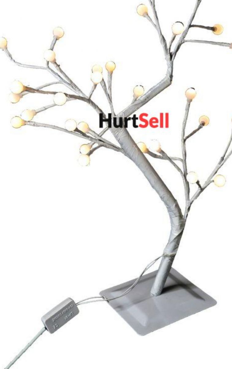

    To drzewko wygląda jak na zdjęciu
    Dekoracyjne drzewko z lampkami LED na szarym stojaku z logo HurtSell.

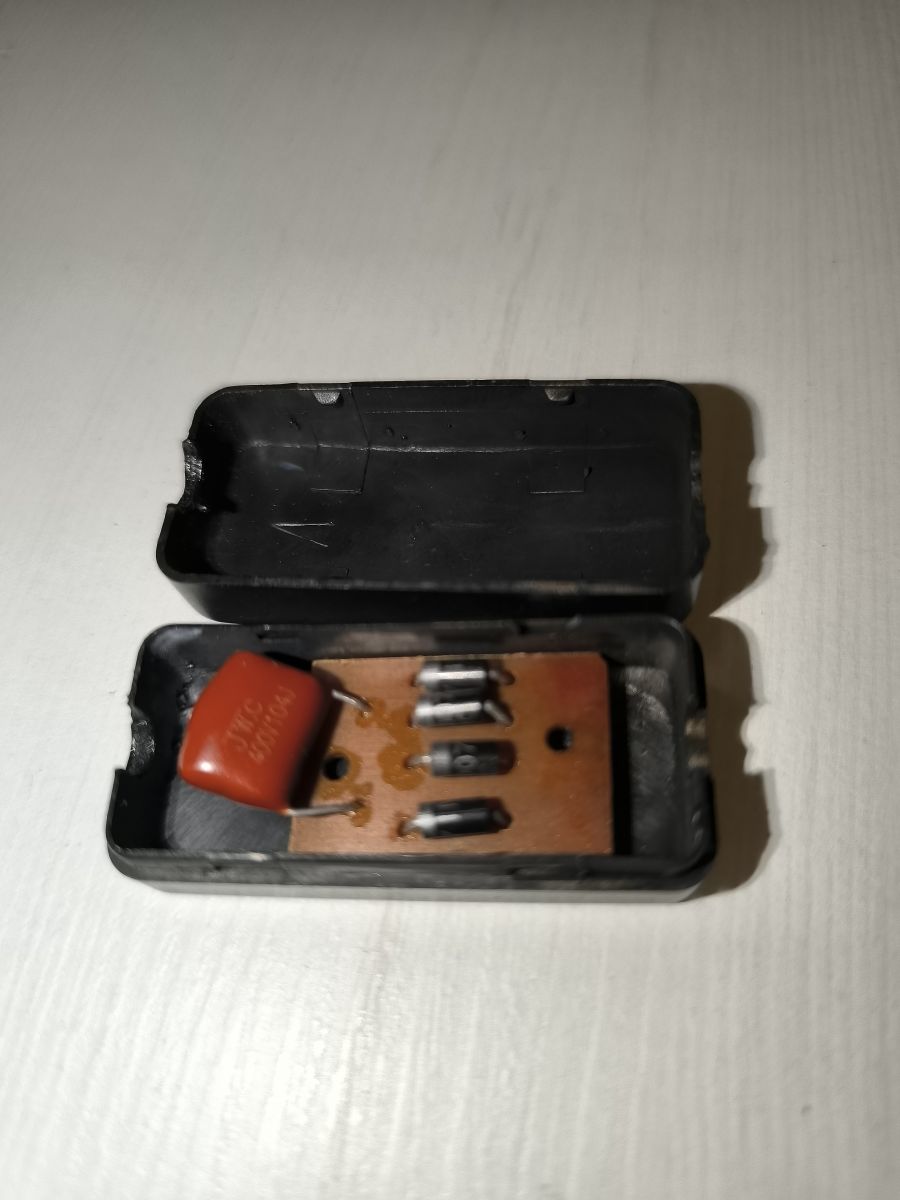

    Obudowa tego mostka jest taka
    Zbliżenie na otwarty plastikowy mostek prostowniczy z widocznymi diodami i kondensatorem.

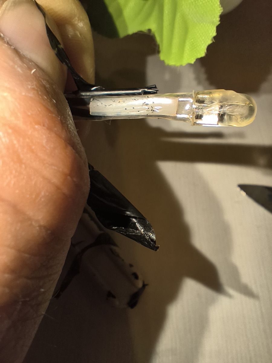

    A na przy diodach chyba coś jeszcze jest
    Zbliżenie na przezroczystą diodę LED trzymaną w dłoni, z czarną taśmą wokół przewodów.
    I wracając do tego mostku hm moze jest to mostek który zmienia prąd zmienny na stały i zasilane może to drzewko można 230V

    Na tych zdjęciach tego dokładnie nie widać, ale czy cały "zestaw" składa się z "wtyczki" (która może być zasilaczem), oraz tej puszki (zwanej przez Ciebie mostkiem prostowniczym) i do niej są podpięte lampki? Tak by to sugerowały zdjęcia.

    Kilka lat, więc zasilacz BLOW nie musi być od zestawu, a lampki istotnie były na 220-230V.
    Z obrazka, jeśli płytka jest tak osmalona (czego ze zdjęcia robionego w piwnicy nie do końca widać) i "strzeliło", to możliwe, że napięcie sieciowe to zasilało. 12V 1A takiego dymu chyba nie zrobi?
    Zasilacz BLOW 12V DC i mostek prostowniczy, to bez sensu, skąd ten zasilacz?
    Na nim nie świeci, mogą być na wyższe napięcie, lub są (lampki) uszkodzone.

    Zasilać blow jest uniwersalny, podpięty dla testów, omijający ten osmolony układ, który był zasilany 230V i wychodziło na diody.

    Z tego by wynikało, że lampki były zasilanie wyprostowanym 230V (320V). Więc jak podłączysz je pod zasilacz 12V, to nie świecą, bo to dla nich za mało. Da się to sprawdzić, ale to wymaga trochę wiedzy o elektryczności i kilku dodatkowych elementów. Przydałby się też jakiś multimetr.

    Mogło być na napięcie sieciowe, ale brakuje wtyczki z przewodem, i tego co się być może urwało oprócz ścieżek z tym przewodem. Masz ten przewód?

    Niestety za bardzo nie mam jak sprawdzić tego mostku. Jutro sprawdzę diody, z tego co zauważyłem, są podpięte szeregowo, a jest ich 33 szt.
