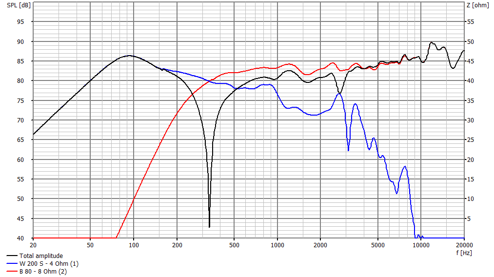

    Nawet jeśli podział będzie przy 300Hz/6dB to głośnik niskotonowy będzie grał powyżej 2kHz a może wyżej.
    Przykład:
    Wykres odpowiedzi częstotliwościowej i impedancji głośników w zakresie od 20 Hz do 20 kHz.
    Podaj jakie głośniki chcesz użyć.

    Moim zdaniem dla głośnika basowego powinien być filtr 12dB, żeby odciąć go od przetwarzania średnich tonów, a dla szerokopasmowego dać 6dB. Głośnik Stx musi być w oddzielnej komorze i mocno wytłumionej, żeby jego rezonans nie wpływał na pasmo kolumny. Obawiam się, że w paśmie 100-200Hz impedancja spadnie w okolice 3 Ohm. Ponadto pewnie będzie potrzeby dodatkowy filtr środkowozaporowy dla STX, Zwrotnicę powinieneś zrobić na podstawie pomiarów.

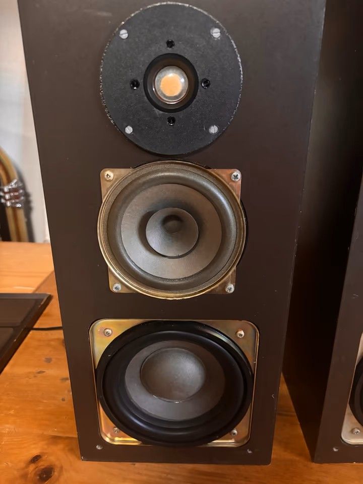

    Do jakiej max częstotliwości może działać DGN 20/60/3 ?
    Kolumna głośnikowa z trzema głośnikami o różnej średnicy na ciemnym tle.
    Te kolumny wyglądają b. podobnie tylko 2 głośniki były z lejkami i tej samej średnicy, na fotce jest wysokotony czyli oryginalnie był.
    Muszę przemyśleć temat i się naradzić ze znajomym.
