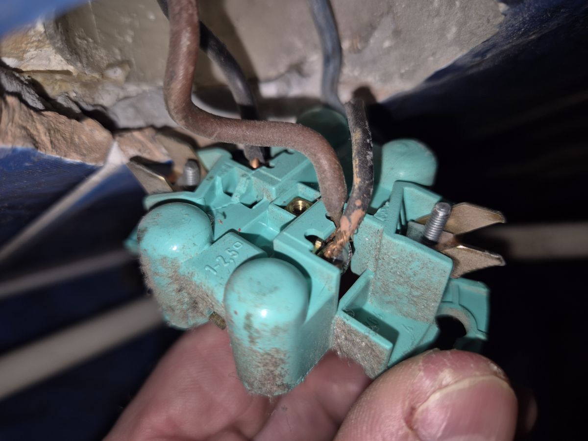

    Mam w mieszkaniu, w bloku (lata 70.) starą instalację elektryczną z trzema przewodami: czarnym, brązowym, niebieskim. Brązowy to faza, niebieski N. A czarny? Jest na nim niewielkie napięcie. Nie do końca rozumiem, co z uziemieniem.
    AI: Jaki dokładnie jest odczyt napięcia na czarnym przewodzie?
    160V
    AI: Czy były ostatnio jakieś zmiany lub problemy z instalacją elektryczną w mieszkaniu?
    Nie

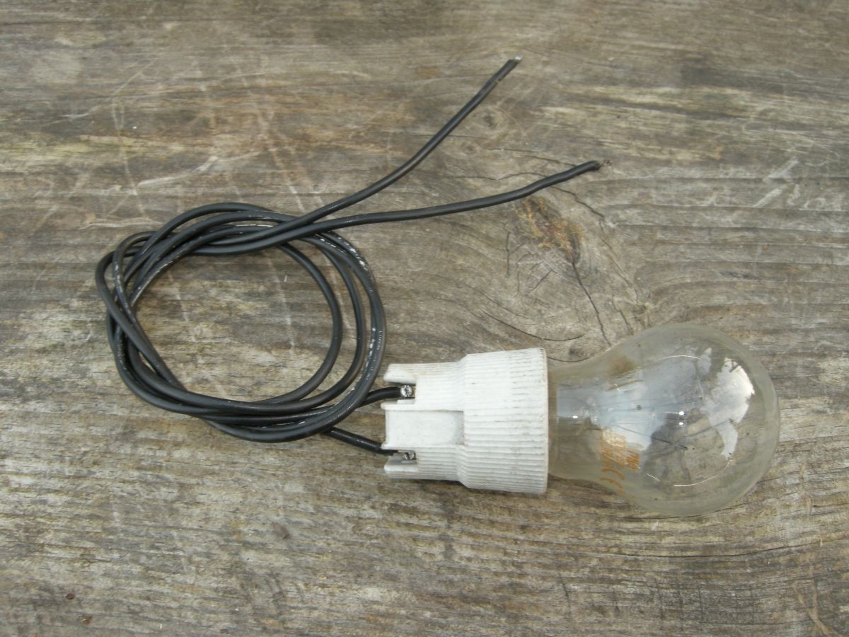

    Jakie napięcie będzie tam wtedy gdzie do tej pory te 160V?
    Czyli jeśli pomiędzy przewodami (niebieskim, czarnym) wepniesz na przykład taki odbiornik typu probówka.
    Tradycyjna żarówka z przewodami na drewnianym tle
    Teoretycznie przy takim napięciu powinna zaświecić, słabo ale zaświecić.
    Zaświeci, czy nie?
    Tylko, że nie może być to żarówka LED-owa.
    Ale taka tradycyjna.

  • #8 21369199
    sebkru74
    Poziom 3  
    Posty: 6
    Gniazdko nie było używane chyba wcale. Przewody były zaizolowane. Chciałbym je wykorzystać, ale na czarnym przewodzie jest napięcie i stąd moje pytania.

  • #10 21369228
    sebkru74
    Poziom 3  
    Posty: 6
    W innym gniazdku przewód czarny jest fazowy, niebieski podłączony do bolca ,a z bolca jest mostek do przewodu brązowego .
    Zbliżenie na gniazdko elektryczne z przewodami, w tym przewód czarny, niebieski i brązowy, podłączone do gniazdka.
  • #11 21369293
    tzok
    Posty: 38750
    Pomógł: 3171
    Ocena: 6497
    Może to być pozostałość jakiegoś "ringu". Kiedyś też było popularne łączenie instalacji w pierścień, czyli zasilanie wychodziło z rozdzielnicy i szło przez wszystkie gniazda, by na końcu do rozdzielnicy (tego samego punktu) wrócić. Obecnie ten przewód jest niepodłączony, ale że jest ułożony pomiędzy przewodami w których płynie prąd, indukuje się w nim napięcie. W starych instalacjach czarny i brązowy to były przewody fazowe, ale nigdy nie należy temu do końca ufać.

    No jakiś mało-zrozumiały okaz elektrotechniki. Instalacja ewidentnie trzyżyłowa - tylko 2 przewody zmostkowane w gniazdku /te podejrzewane o bycie N i PE ?/
    Może dorabiany kawałek albo co, ktoś wymyślił sobie że będzie 2x bezpieczniej ?
    Na miejscu trzeba zidentyfikować przewody, ich końce, ich rolę, przyda się znajomość układu sieci ale jak blok to z dużym prawdopodobieństwem TN,
    O ile jest do czego - zamontować gniazdko, wykonać pomiary i jak OK - używać.
    Podejrzewam że autorze wątku tego sam nie przeskoczysz a na pewno tych pomiarów.
