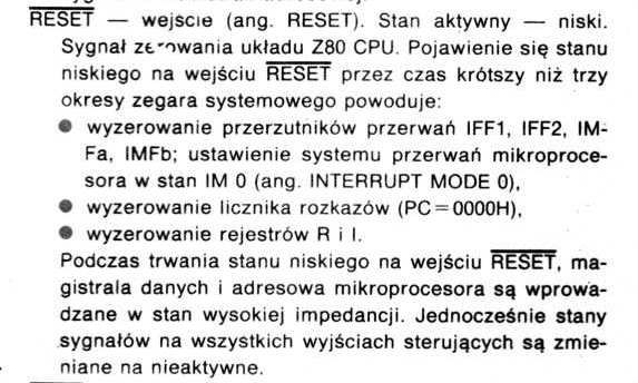

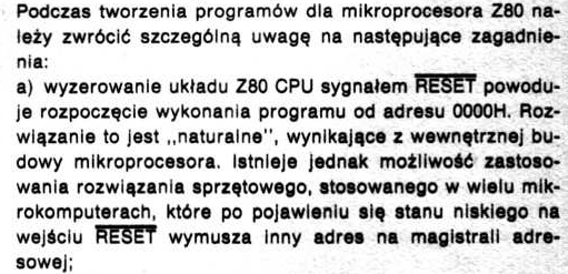

    _jta_ napisał:
    Masz jakiś opis, gdzie jest mowa o rozpoczynaniu o adresu 0?
    Tak, ten opis pochodzi z czasopisma Radioelektronik 1990/05 (tam jest cały cykl artykułów o tym procesorze i układach z nim współpracujących).
    Tekst dotyczący resetu CPU Z80. Fragment tekstu z czasopisma technicznego, dotyczący funkcji RESET w procesorze Z80.
    PS. Podejrzewam, że na tym drugim obrazku opis jest błędny i zamiast "przez czas krótszy, niż trzy okresy zegara systemowego", powinno być "dłuższy" (zamiast "krótszy"), ale to trzeba by sprawdzić w dokumentacji tego procesora.
    Mi się wydaje że powinno być dłuższe, bo gdzieś indziej czytałem że po 4 cyklach zegara się procesor dopiero resetuje

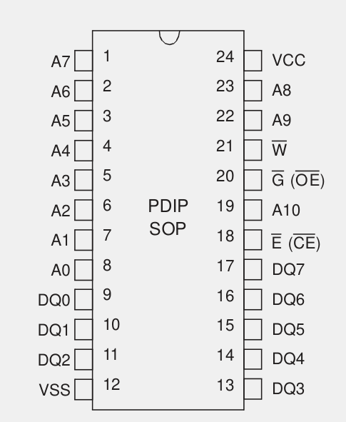

  • #18 21370501
    fred_onizuka
    Posty: 308
    Pomógł: 44
    Ocena: 106
    Pamięć posiada "szynę adresową". Tam trzeba podać adres komórki pamięci, gdzie ma być wpisany dany bajt.
    Schemat wyprowadzeń układu scalonego z oznaczeniem pinów.
    Te piny: A0 - A10, to jest szyna adresowa, tam trzeba podać adres, czyli dla adresu 0000H, wszędzie "zera", a dla 0001H, na pinie A0 "jeden", a na pozostałe A1 - A10 "zera", itd.
  • #19 21370511
    Lionsio
    Posty: 313
    Pomógł: 12
    Ocena: 24
    >>21370501
    Chodzi o piny A0-A15?
    #20 21370515
    fred_onizuka
    Posty: 308
    Pomógł: 44
    Ocena: 106
    Tak. To jest szyna adresowa. Ale Ty wcześniej pisałeś o pamięci 2kB (8bit x 2048), a tam jest tylko 11 pinów adresowych. Dlatego w przykładzie użyłem takiej pamięci. Adresy A0 - A15 występują dla pamięci 64kB.

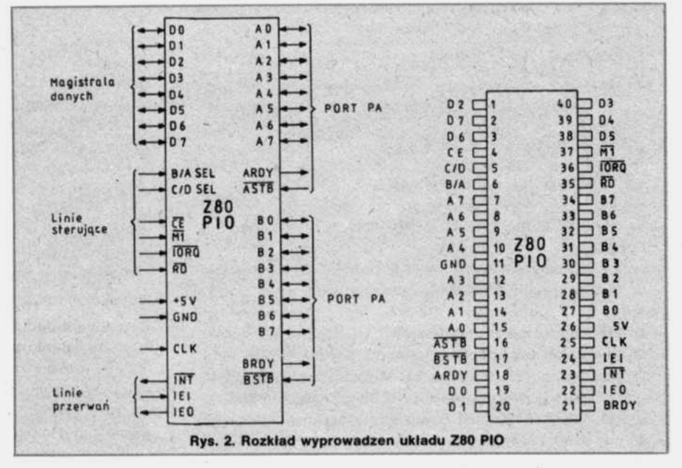

    #22 21370542
    fred_onizuka
    Posty: 308
    Pomógł: 44
    Ocena: 106
    Niestety, ale Z80 jest klasycznym procesorem, więc aby się komunikować z peryferiami, potrzeby jest do tego układ wejścia-wyjścia (porty IO), pod które można połączać różne rzeczy, np. diody.
    Schemat rozkładu wyprowadzeń układu Z80 PIO z oznaczeniami pinów.
  • #23 21370554
    Lionsio
    Posty: 313
    Pomógł: 12
    Ocena: 24
    >>21370542
    Aha, ale ja mam układ scalony Z80 PIO, ale kompletnie nie wiem jak go używać
    #24 21370561
    fred_onizuka
    Posty: 308
    Pomógł: 44
    Ocena: 106
    Musisz go podłączyć pod procesor niejako "obok" pamięci RAM. Tam są dwa dwukierunkowe 8bit porty, czyli 16 pinów, pod które możesz coś podłączyć, np te diody. Musisz znaleźć opis dla tego układu, by wiedzieć, jak go podłączyć. Np. opis działania i pinów jest w czasopiśmie Radioelektronik 1990/06.
