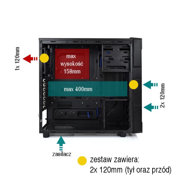

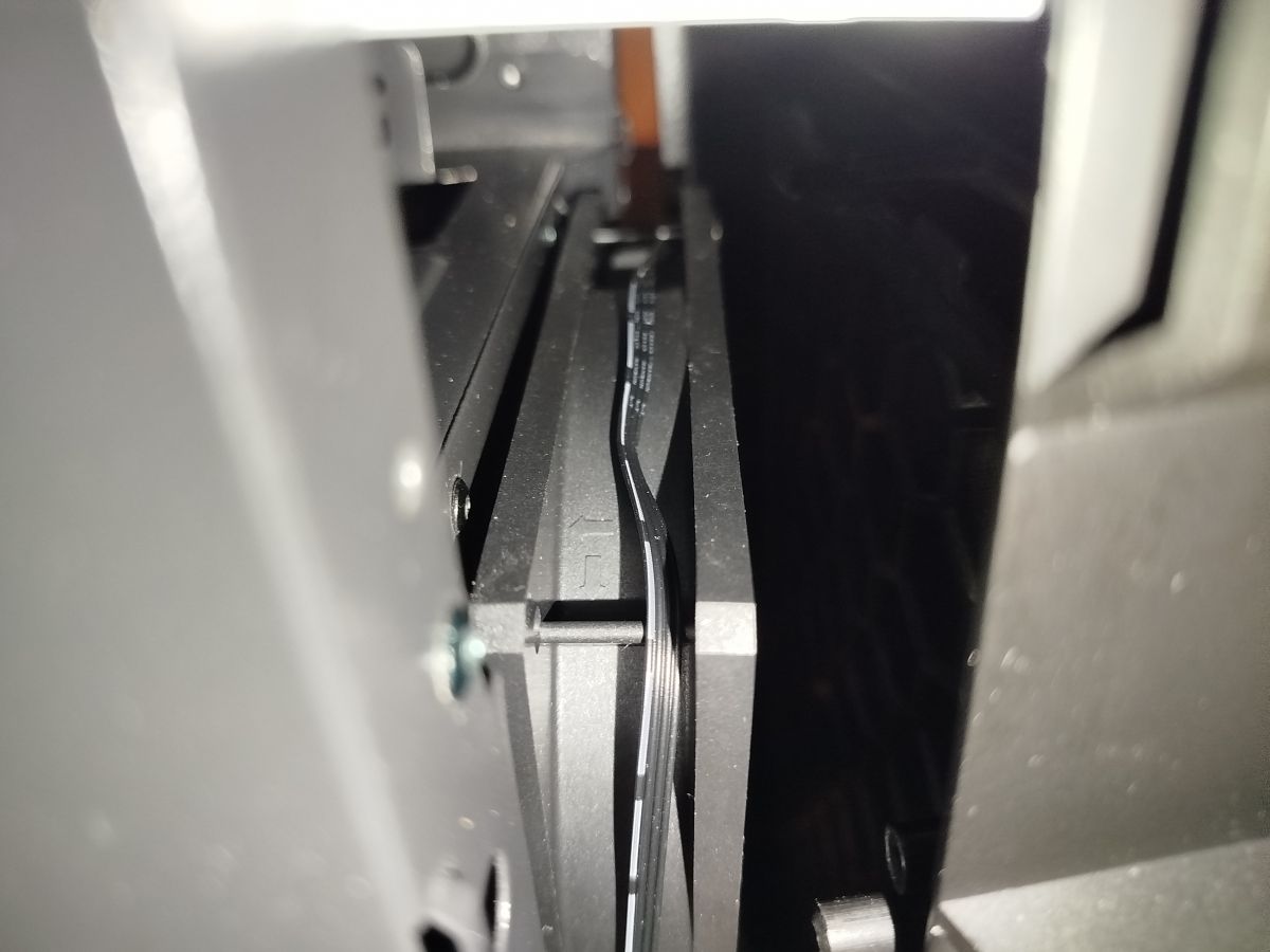

    Wymieniłem wentylatory w starym komputerze, tylko nie wiem, czy je dobrze podłączyłem. Bo jak na niego patrzę, to kręci się z prawej do lewej. Wentylatory znajdują się na zewnętrznej stronie panelu przedniego, strzałka pozioma (ta na dole) pokazuje, że obrót wentylatora będzie w lewą stronę, czyli dobrze? A strzałka pionowa (ta na górze) pokazuje, że powietrze będzie zasysane do obudowy, kręcąc się w lewo, tak?
    Zbliżenie na wentylator zamontowany wewnątrz obudowy komputera.
    Bo ma to wyglądać jak na tym obrazku:
    Wnętrze obudowy komputera z zaznaczonymi miejscami montażu wentylatorów 120mm.

    Na zdjęciu obudowy jest narysowany właściwy montaż - przednie wentylatory mają wtłaczać powietrze do obudowy, ten z tyłu ma wyciągać. Musi być przeciąg, ruch powietrza w jednym kierunku.
    Ważny jest kierunek ruchu powietrza, montaż Twojego wygląda na poprawny. Na wszelki wypadek zrób zdjęcie tego zamontowanego wentylatora z przodu, tak aby było widać łopatki.

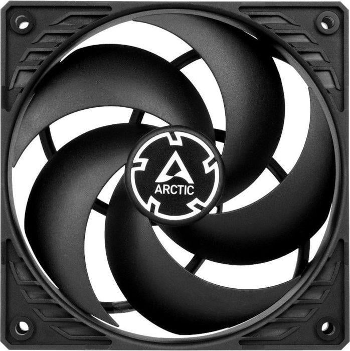

    Kurde, piszę z telefonu, bo zamknąłem tą obudowę, musiałbym odpinać kartę graficzną i cały panel przedni od płyty głównej. Co masz na myśli, tak aby było widać łopatki? Ma być tak jak na tym obrazku widoczne? Bo właśnie takiego mam tego Arctica. Z tej perspektywy? W ten sposób go zamontowałem jak na obrazku i go tak widzę, ale jak kręci się z prawej do lewej, w sensie w lewą stronę, to dobrze?
    Czarny wentylator komputerowy Arctic z pięcioma łopatkami, widoczny z góry.

    Jack12_ napisał:
    ma być tak jak na tym obrazku widoczne? z tej perspektywy? W ten sposób go zamontowałem jak na obrazku i go tak widze,
    Jeśli tak go zamontowałeś i jest w ten sposób widoczny patrząc na niego z przodu obudowy, to jest tak jak być powinno. Wtłacza powietrze do wewnątrz.

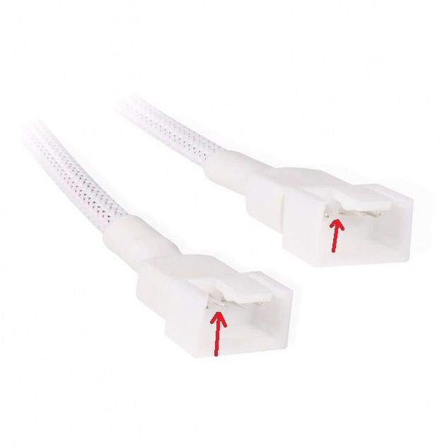

    Ale tutaj brakuje chyba jednego pinu? To jak
    Dwa złącza kablowe z czerwonymi strzałkami wskazującymi na brakujący pin.
    Może to tylko poglądowe zdjęcie, opis jasno mówi:
    "Alphacool rozdzielacz przewodu PWM to kabel dystrybucyjny z 4-pinowym złączem Y i 2x 4-pinowym złączem Y. Rozdziela zasilanie i sygnał PWM do wielu złączy wentylatorów."
    Więc albo jest zły opis, albo zdjęcie. Zawsze można zadać pytanie sprzedawcy.

    Większość rozgałęźników będzie miała komplet pinów na jednym złączu, a na pozostałych nie będzie jednego pinu. I to nie będzie powodować brak możliwości regulacji prędkości, strona X-komu źle ma to opisane (chyba że ten rozgałęźnik ma jakiś błąd konstrukcyjny, ale nie sądzę).
    Wynika to z faktu, że w wentylatorze mamy zasilanie, masę (wspólny), odczyt obrotów i w przypadku czteropinowych sterowanie prędkością przez PWM.
    Teraz ma sens podłączenie do wszystkich zasilania, masy oraz PWM, ale nie będzie miało sensu odczytywanie prędkości ze wszystkich. Są to impulsy występujące w liczbie dwa na obrót, więc w przypadku połączenia tego do wszystkich wentylatorów odczyt obrotów nie miałby najmniejszego sensu, a w przypadku odczytywania jednego wentylatora te dane jakikolwiek sens mają.
    Tak więc brak jednego przewodu w kolejnych gniazdach poza pierwszym jest normalny i wskazany i jest to przewód odczytu prędkości.
