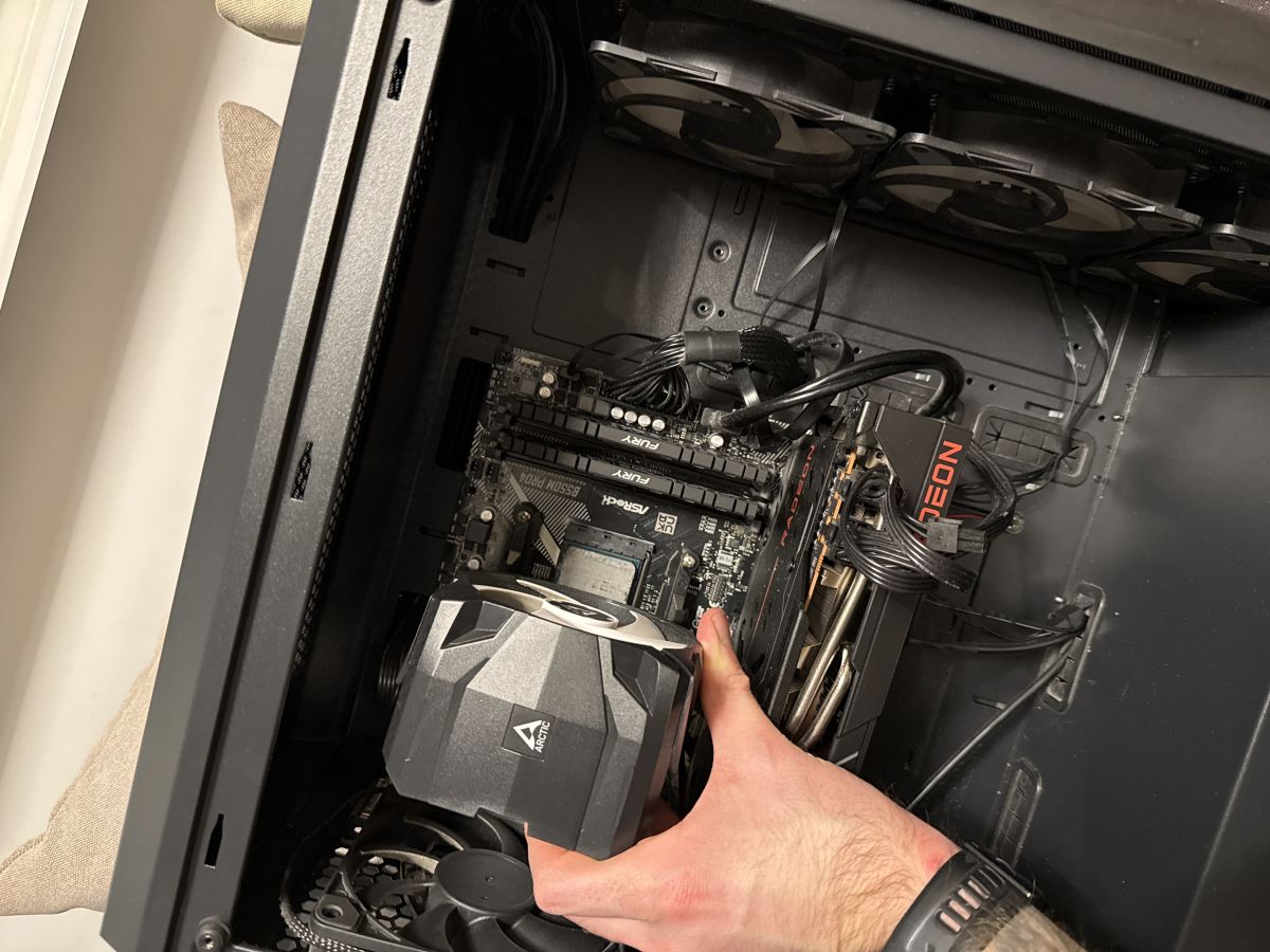

    Hej, czy te wentylatory są dobrze zamontowane i przepływ powietrza jest ok, czy coś na odwrót?
    Widok wnętrza obudowy komputera z zamontowanymi wentylatorami i podzespołami.

    Chłodzenie powinno być odwrotnie założone.
  • #3 21376659
    chudii
    Poziom 5  
    Posty: 37
    Wiatrakami w strone pamieci RAM ?
    Odwrotnie do tego co jest teraz, znaczkiem "Arctic" na zewnątrz obudowy. One mają wtłaczać powietrze do wewnątrz obudowy, teraz wyciągają z niej.

    Mówimy o tych trzech wentylatorach, tak? Czy to chłodzenie od procesora jest źle?
    Pytałeś o wentylatory. W tym momencie wentylatory wydmuchują powietrze na zewnątrz i wentylator z tyłu obudowy wyciąga powietrze na zewnątrz. Nie ma ciągu powietrza, tylko każdy ciągnie w swoją stronę.
    Jeśli już pytasz o chłodzenie, powinno być najlepiej zamontowane na górze obudowy i wtedy wentylatory w takiej pozycji będą poprawnie wydmuchiwały powietrze na zewnątrz, schładzając po drodze chłodnicę.

    Ok już wszystko wiem, czyli tak zamontowane wentylatory mogły być przyczyną za wysokich temperatur na karcie i procesorze? Obniży się coś temperatura jak już będzie dobrze ustawione ?
    Będzie zachowany prawidłowy obieg powietrza w obudowie, a ten jest niezbędny do "dobrych" temperatur podzespołów.

    Reasumując na zdjęciu z góry wszystko poza tylnym wentylatorem jest źle zamontowane. Przednie wentylatory są zamontowane odwrotnie - powinny być z przodu, ale powinny dmuchać w stronę wnętrza obudowy. Chłodzenie procesora jest zamontowane odwrotnie, wentylator powinien być po stronie pamięci RAM i powinien dmuchać przez radiator w kierunku tyłu obudowy. Tylny wentylator powinien wyciągać powietrze z obudowy.
    Aktualna konfiguracja wentylatorów powinna powodować wyższe temperatury. Jak zdejmiesz radiator z procesora to prawdopodobnie może być potrzebne uzupełnienie pasty termoprzewodzącej.
    Moim zdaniem lepsze jest zamontowanie trzech wentylatorów z przodu i pojedynczego z tyłu, czyli tak jak teraz, ale poprawiając kierunek przepływu powietrza na przedzie i przy procesorze.
    Tak masz rację, to była propozycja przy chłodzeniu wodnym (tak na początku spojrzałem :)). W tym przypadku ma zastosowanie post #4 :)
    Dokładnie tak, przepływ powietrza powinien być w jednym kierunku. Patrząc w "środek" komputera od prawej do lewej.

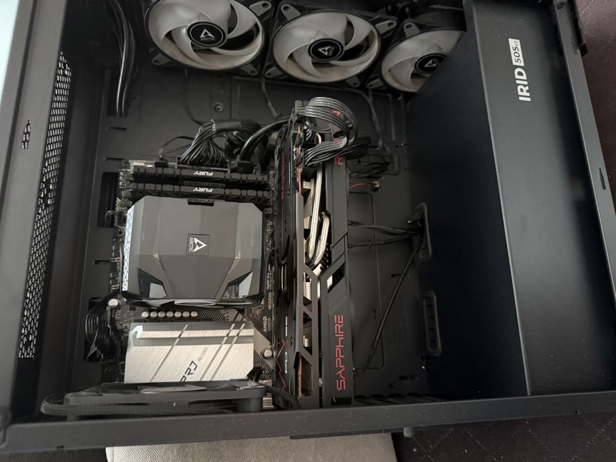

    Przesyłam aktualizację zdjęcia ;D Tak teraz będzie ok ? Pasta ewidentnie do wymiany
    Wnętrze obudowy komputera z podzespołami, suchą ręką wyjmowaną kartę graficzną Radeon.
    Tak jak teraz jest prawidłowo. Masz "przeciąg" od prawej do lewej :)

    Super, to zagadka rozwiązana. Jeszcze raz dzięki wielkie.
