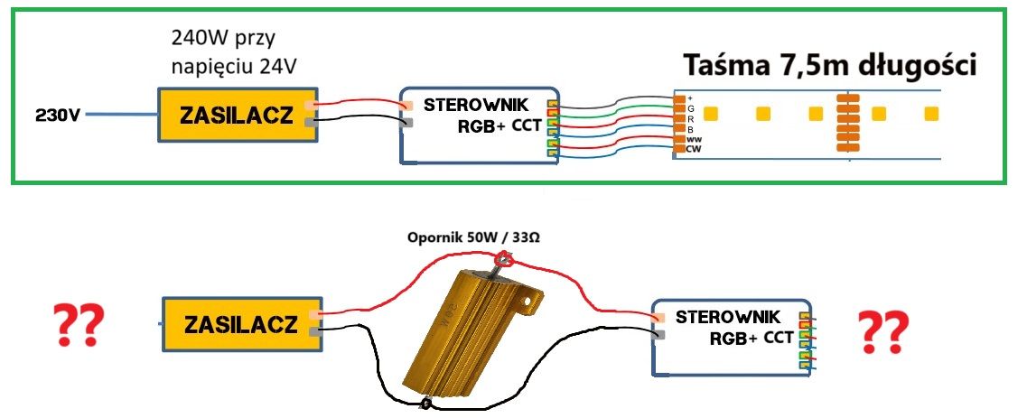

    Proszę o pomoc w umiejscowieniu opornika w układzie zasilania taśmy LED RGB-CCT (brzęczenie zasilacza).
    Mam prosty układ LED, jak na poniższym obrazku - 230V --> Zasilacz 240w/24v --> sterownik RGB-CCT --> 7,5m dł taśmy LED RGB-CCT (6x pin)
    Schemat podłączenia opornika w układzie zasilania taśmy LED RGB-CCT z zasilaczem 240W/24V.
    Niestety, przy ściemnianiu taśmy na maksa, zasilacz zaczyna brzęczeć.
    Wobec tego wymyśliłem, że dodam do układu opornik, mam akurat na stanie 50W o wartości 33Ω.
    Założenia:
    1. zużycie energii taśmy to ok 24 W/m, czyli łączna moc na 7,5m to 180W;
    2. Zasilacz 24V 240W więc pracuje z obciążeniem na poziomie 75%;
    3. Rezystor 50W o wartości 33Ω - da obciążenie ok 17W.
    Pytanie:
    1. Opornik powinienem podłączyć między zasilacz, a sterownik - tak jak na powyższym rysunku? Jeden koniec do minusa, drugi do plusa ?

    Zajrzeć do zasilacza choć w tym wypadku bezpieczniej wymienić
    Montaż rezystora bezsensowny

    Tak jak podłączyłeś na tym szkicu, to tylko obciążysz zasilacz. Przetnij czerwony lub czarny kabel i w to miejsce wstaw opornik. tak się robi połączenie szeregowe. Opornik raczej za sterownikiem niż przed. No i na którym przewodzie? Na wspólnym. Wspólny jest +. Teraz przeczytaj dokumentację taśmy, czy przypadkiem obniżone napięcie jej nie uszkodzi? Dokumentację chyba umiesz znaleźć?

    Tylko że rezystor bardziej zmniejszy obciążenie i buczeć będzie wcześniej?

    LEDówki napisał:
    Tak jak podłączyłeś na tym szkicu, to tylko obciążysz zasilacz. Przetnij czerwony lub czarny kabel i w to miejsce wstaw opornik. Tak się robi połączenie szeregowe. Opornik raczej za sterownikiem niż przed. No i na którym przewodzie? Na wspólnym. Wspólny jest. Teraz przeczytaj dokumentację taśmy, czy przypadkiem obniżone napięcie jej nie uszkodzi? Dokumentację chyba umiesz znaleźć?
    Właśnie mi chodzi o to, aby (na stałe) trochę zwiększyć obciążenie zasilacza, bo pracuje bardzo dobrze, tylko nie na minimalnym ściemnieniu, a i tak ma sporo mocy w zapasie w stosunku do długości taśmy.
    Dlatego kombinowałem, jak na schemacie, aby podłączyć go równolegle do wyjścia zasilacza 24V. Nie by odciążyć zasilacz, a właśnie lekko dociążyć. Źle myślę?

    Obciążysz zasilacz, regulator będzie dalej tak samo obciążony. Zmiana obciążenia to zmiana oporu na wyjściu regulatora. Na brzęczenie skuteczna będzie wymiana regulatora.

    Pytanie, na jakiej zasadzie działa ten regulator - może tak, że podaje na LED-y impulsy o stałym czasie, z przerwami tym dłuższymi, im mniejsza ma być jasność, i jak te przerwy są odpowiednio duże, to częstotliwość impulsów jest w zakresie akustycznym, i słychać je jako brzęczenie? Jak dźwięk tego brzęczenia zależy od ustawienia jasności LED-ów?

    Ten opornik podłączony równolegle do zasilacza, usunął brzęczenie ale rezystorek 50w / 33ohm nagrzał się prawie do 150 stopni co średni mi pasowało. Wymieniłem zasilacz na droższy, bez wymaganego minimalnego obciążenia, jakoś nie brzęczy.
