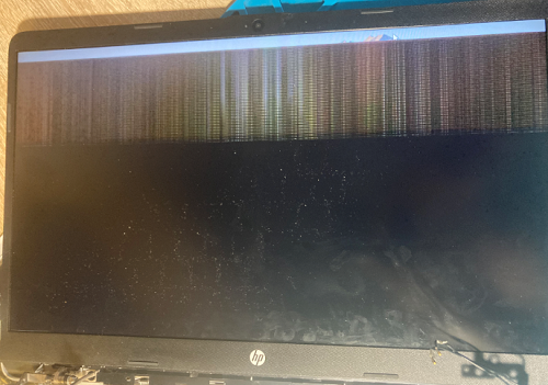

    Cześć.
    Proszę o podpowiedź co z tym pacjentem począć ... :-)
    Laptop HP 15s-eq0011nw
    Matryca wyświetla tylko około 1 cm obrazu od góry, poniżej część rozpikselowana, a reszta 2/3 ekranu cały czas czarne. Ta rozpikselowana część obrazu czasem migocze. Nie zauważyłem związku z ruszaniem tasmą.
    Podobno stało się to przy normalnym użytkowaniu. Po wyłączeniu laptopa i włączeniu następnego dnia przez chwilę było poprawnie, a potem się uszkodziło i nie chce przejść.
    Aktualizowałem bios, reinstalowałem sterowniki, ale to musi być błąd hardware'owy.
    Wyjście HDMI działa popranie.
    Czy miał ktoś podobny problem?
    Matryca, taśma, czy GPU wymaga reballingu?
    • Laptop HP 15s-eq0011nw - matryca wyświetla tylko część obrazu HP ekran.png (293.03 KB) Musisz być zalogowany, aby pobrać ten załącznik.
    Skoro ruszanie skrzydłem matrycy nie wywołuje żadnych zmian, to nie taśma. Skoro wyświetla poprawnie obraz na źródle zewnętrznym, to nie GPU. Pozostaje sama matryca. Dla testu warto podstawić inną sprawną i będzie wszystko jasne.
    P.S. Warto sprawdzić poprawność zamocowania obu wtyczek taśmy matrycy w gniazdach.

    Matryca do wymiany, uszkodzone, tzw. "drivery" matrycy - układy scalone wbudowane w taśmy połączeniowe na styku matrycy lub w elektronikę sterującą matrycy, niewymienne.

    Lub się "odkleiły" połączenia na styku matrycy z taśmami, masz zdemontowaną, ściśnij przy styku taśm sterujących z matrycą. Nie taśma między płytą główną a elektroniką matrycy. Tak czy inaczej matryca do wymiany.

    Rozebrałem matrycę, ściskam złącza, szarpię, ale bez zmian, cały czas tak samo.
    Matryca PANDA LM156LFBL02
    według panelook.com
    Voltage Supply: 3.3V
    Resolution: 1920×1080
    Signal Type: eDP (2 Lanes) , eDP1.2 , HBR1 (2.7G/lane) , Connector 30 pins
    Nie mam na podmiankę identycznej, a czy inny model też ma szansę działać?
    mam w innym lapku taką NT156FHM-N41 i nie wiem czy go rozbierać na test matrycy.
    Na coś jeszcze trzeba zwrócić uwagę aby dobrać matrycę do podmiany?

    Będzie działać każda matryca pod warunkiem tej samej specyfikacji złącza matryca-laptop.
    Ale do konkretnego modelu powinna być taka sama bo się fizycznie nie zmieści.
    Jak zdemontujesz matrycę będzie naklejka producenta z opisem.

    Winna była matryca, wymiana rozwiązała problem.
    Kupiłem identyczną używaną na znanym portalu aukcyjnym :-)
