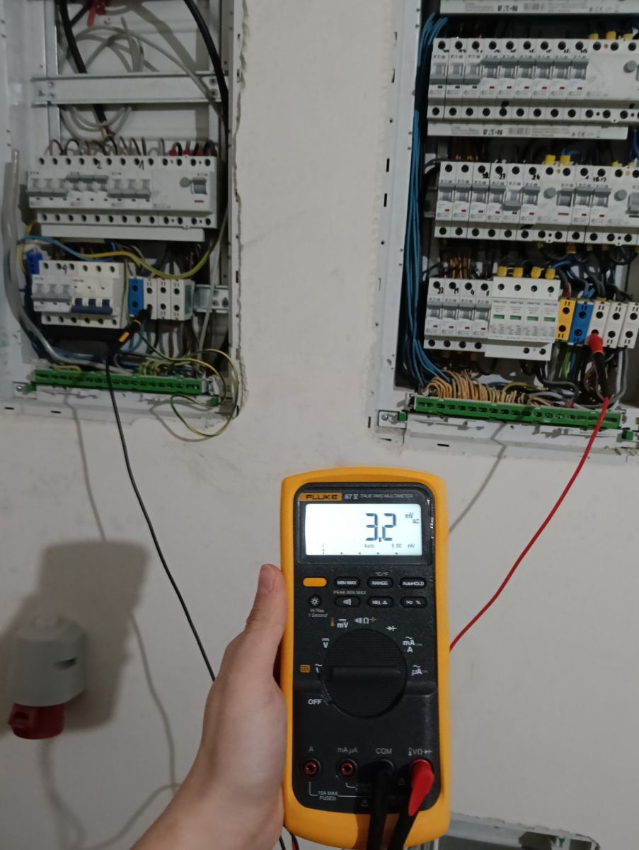

    Dzień dobry,
    posiadam dwa problemy z instalacją elektryczną w nowo wybudowanym domu.
    Pierwszym jest błędny podział PEN, a drugim 15-letnie przewody w nowym domu.
    W sprawie podziału PEN projekt określa układ jako TN-S (zdaję sobie sprawę, że prawdziwy TN-S jest nierealny w Polsce), lecz został utworzony układ TT. Jako ochronę używana jest jedynie szpilka.
    W sprawie przewodów istnieje problem, że zostały prawdopodobnie zainstalowane przynajmniej 15-letnie przewody, wnioskując po kolorze przewodu fazowego (czarny zamiast brązowego) i czarnej patynie na dużej ilości żył. (Chodzi o przewody od oświetlenia i gniazd)
    Instalacja była kończona przez ucznia pierwszego elektryka z powodu jego odejścia na wieczny odpoczynek. I zastanawiam się, czy robić samemu układ TN-C-S, ponieważ raczej nie ma opcji na robienie podziału w przyłączu, ponieważ idą od niego 4 żyły. Nie jestem pewien, czy powinno uziemiać się punkt podziału, bo jestem tylko uczniem liceum, więc chyba namówię tatę na to, by wezwał jakiegoś elektryka, który na to spojrzy. I zastanawiam się, jaki elektryk posiadał tyle przewodu starego typu, by zrobić dom 500 m² w 2022.
    Dziękuję za wszystkie odpowiedzi i zastanawiam się, czy robić to sam, czy pozostawić to, jak jest (chodzi o podział, bo z przewodami to po ptakach).

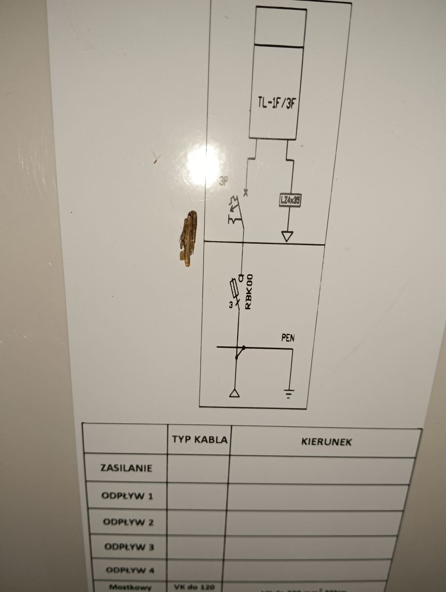

    Chodzi też o to że w układzie TT (z tego co wiem) powinno być w przyłączu zabezpieczenie przedlicznikowe 3P+N z powodu możliwej różnicy potencjałów pomiędzy PE i N pamiętając o tym że pętla zwarcia idzie przez ziemię więc jeśli uziemienie jest do bani to przedlicznikowe może nie zadziałać przy zwarciu którejś z faz do PE. A wydaje mi się łatwiejsze i szybsze wykonanie podziału PEN niż wymienienie przedlicznikowego i testowanie uziemienia bo niestety następca elektryka raczej nie posiadał takich rzeczy jak tester pętli zwarcia
    Chyba nie napisałem że zabezpieczenie przedlicznikowe to 3P

    Jeśli w otrzymanych warunkach przyłączenia podano istniejący system sieci TN-C, a wymagany system instalacji odbiorcy TN-S, to jest to typowy układ powiązań z siecią dostawcy. Wynika z tego zapisu, że doprowadzony jest do odbiorcy układ sieci czteroprzewodowy L1, L2, L3 i PEN, który należy przekształcić u odbiorcy w układ pięcioprzewodowy L1, L2, L3, N i PE.
    Żyłę PE należy uziemić.
    Istniejąca szpilka uziemienia nie świadczy o układzie instalacji TT.

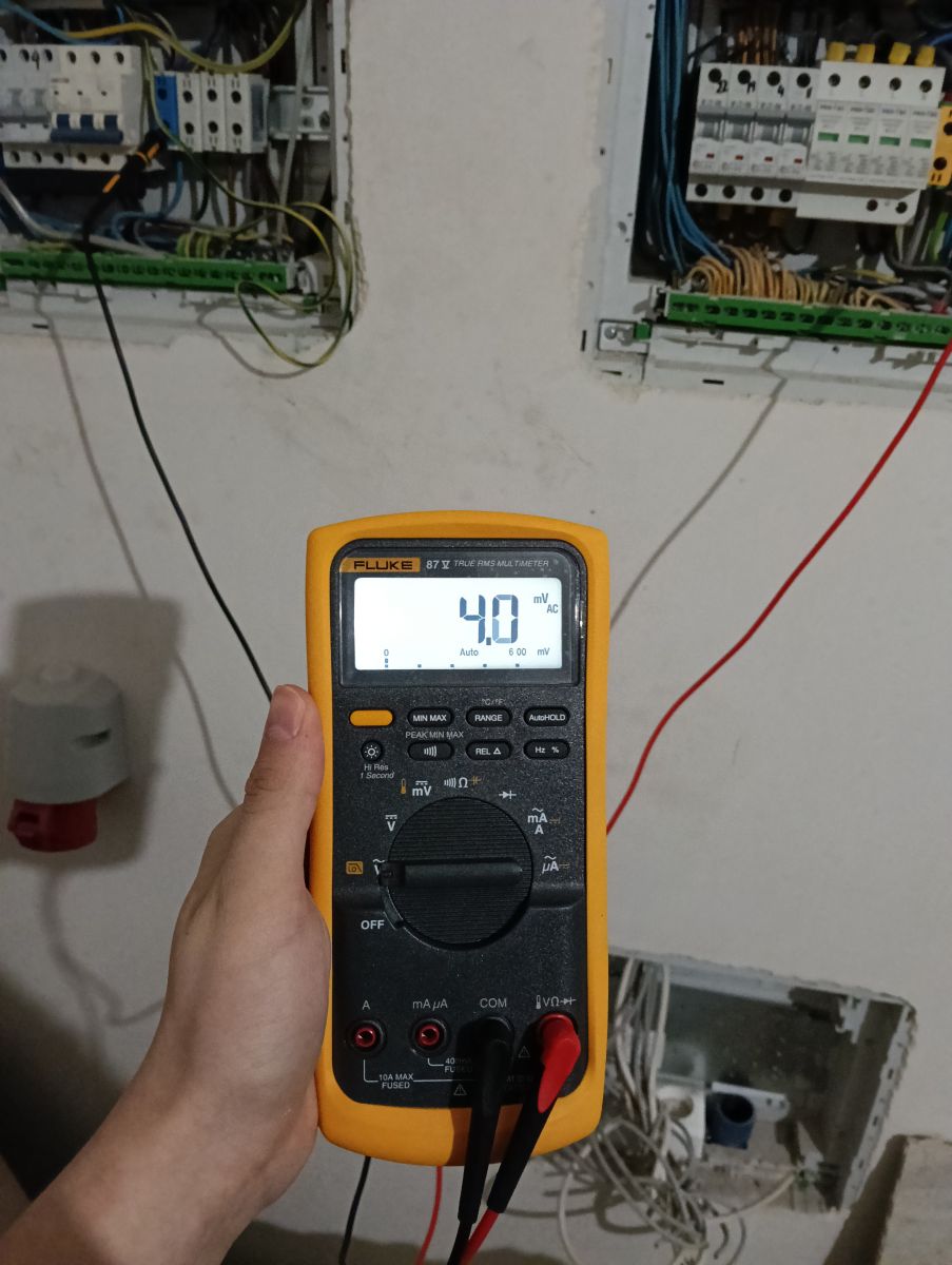

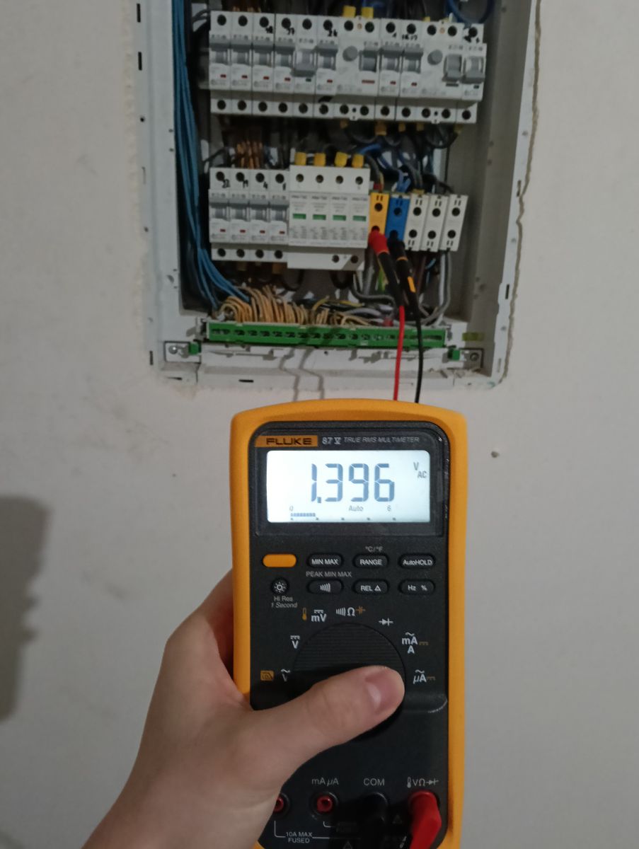

    Jeśli PE nie łączy się z N to jest to układ TT a sprawdzałem to na wzrok i Miernikiem i nie są one połączone
    Jeśli drążysz temat, twoje oględziny rodzą dalsze wątpliwości, to zamieść schemat instalacji od miejsca zasilenia z sieci, bo tylko na takiej podstawie można zająć stanowisko odnoście błędów czy poprawności połączeń.

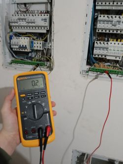

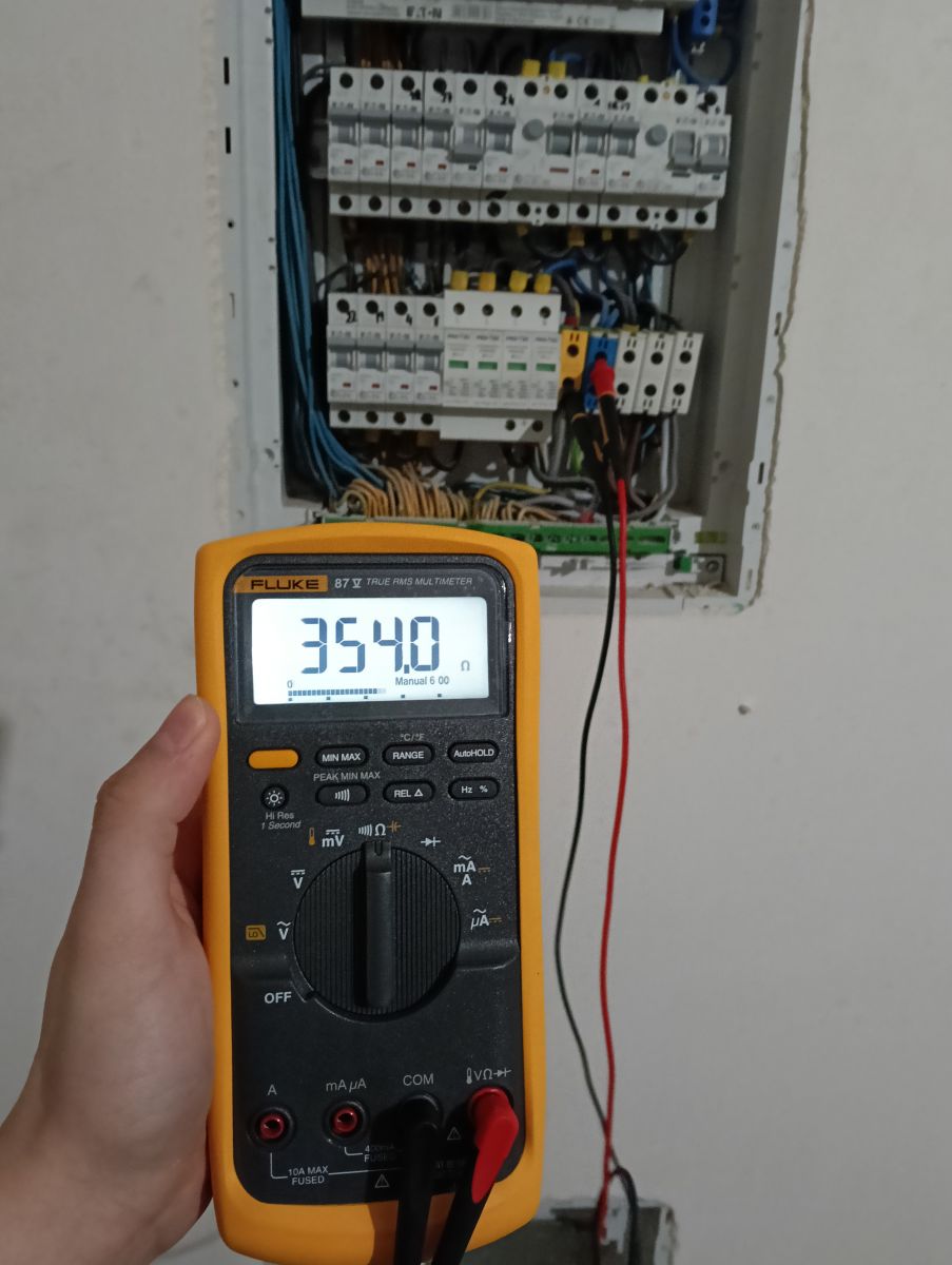

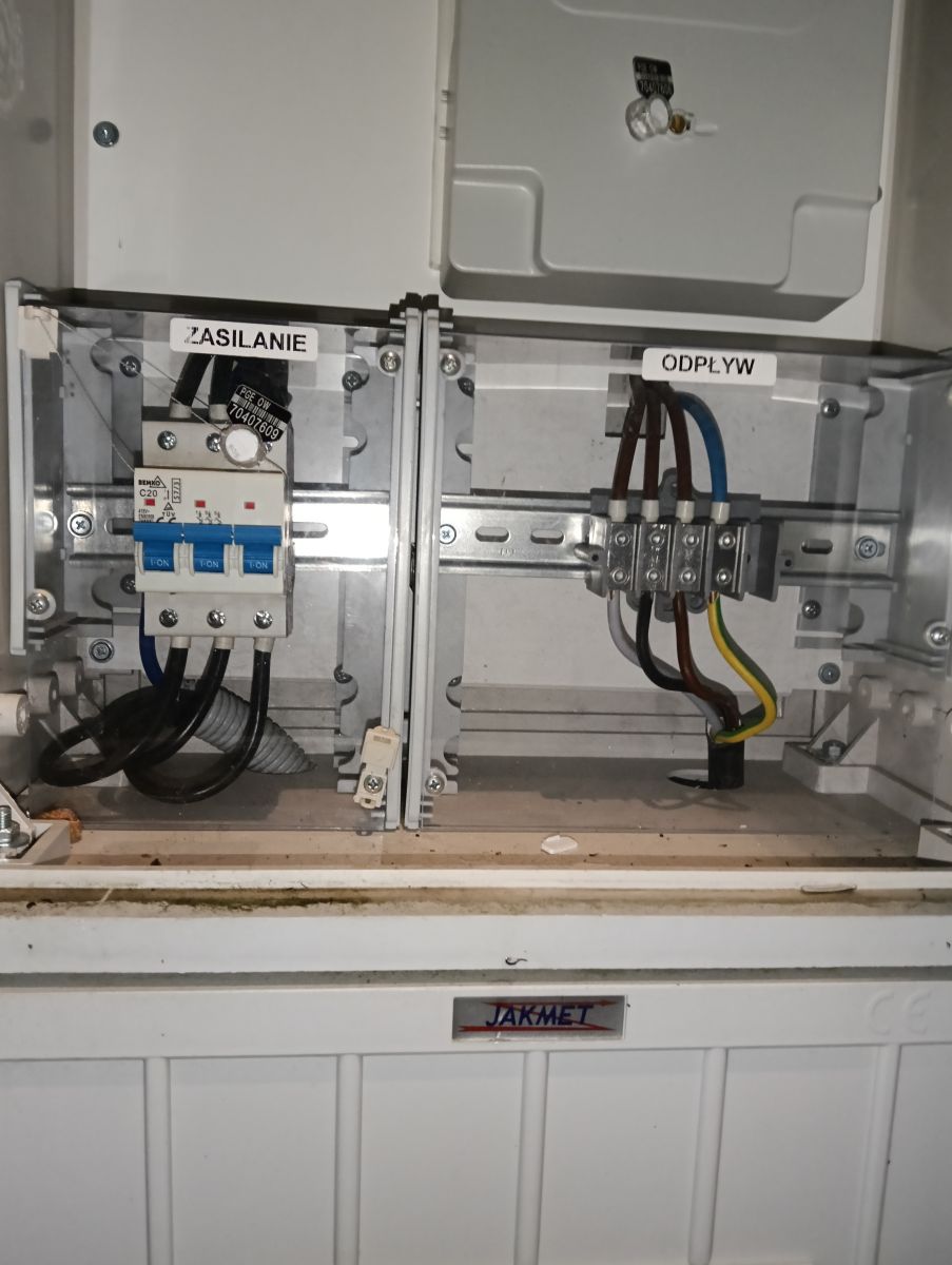

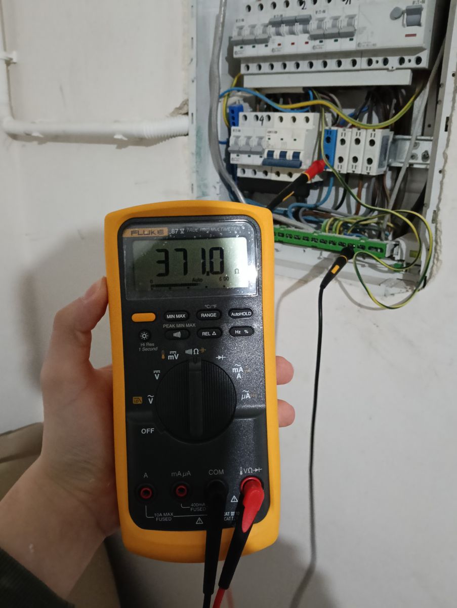

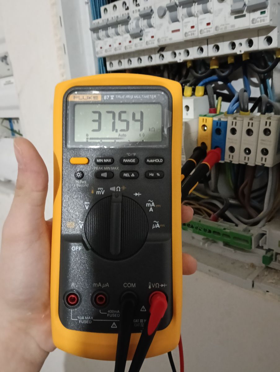

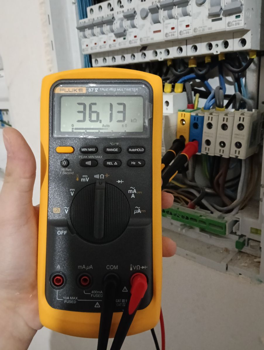

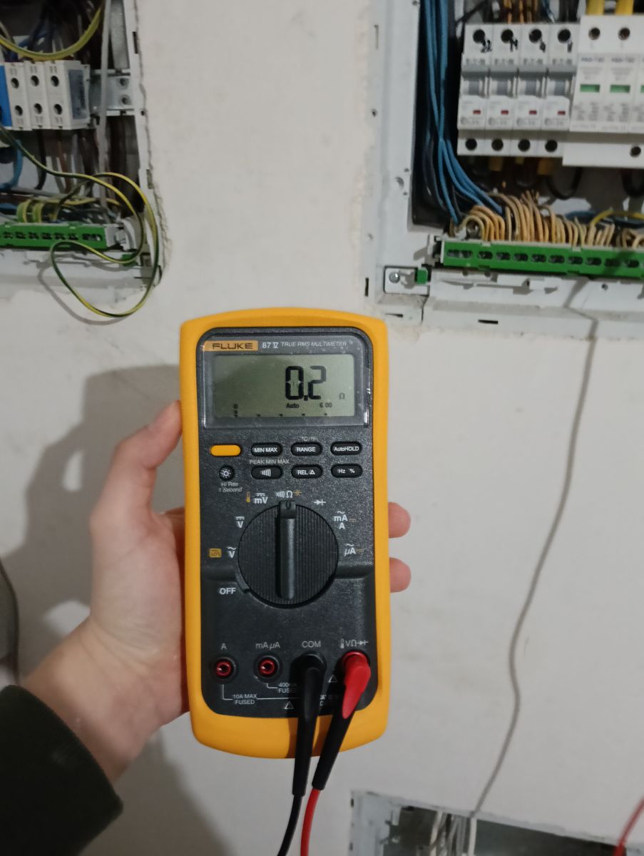

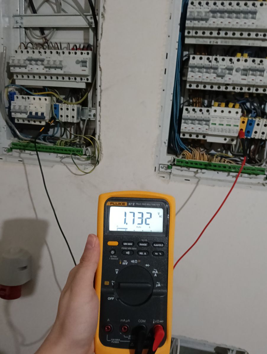

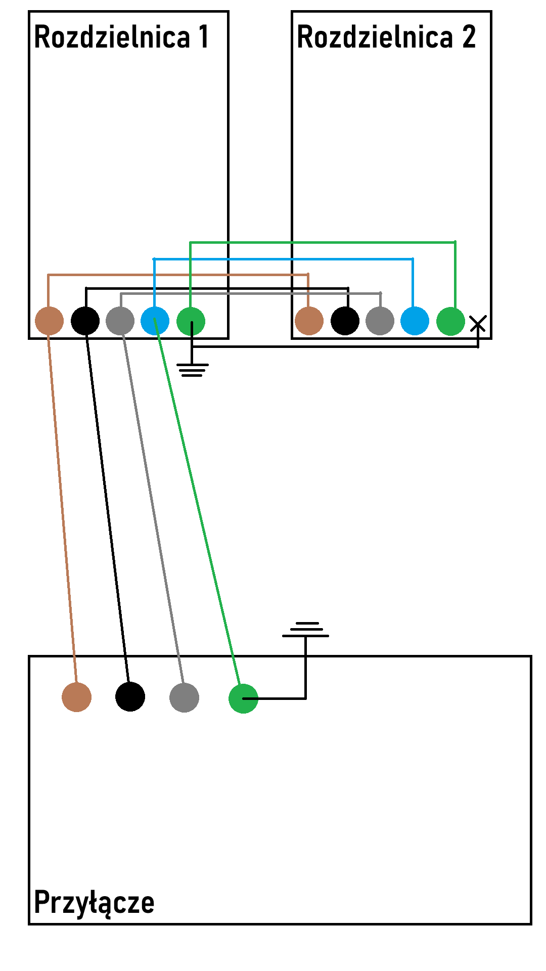

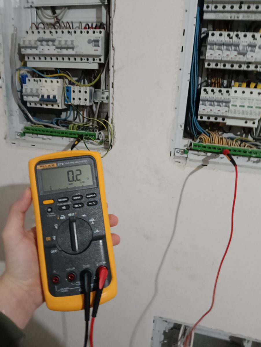

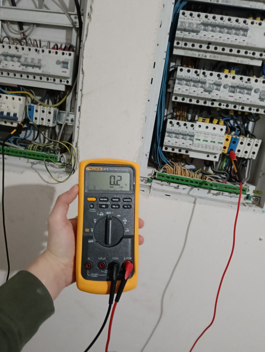

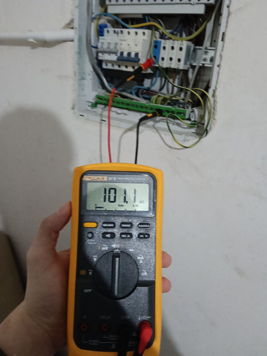

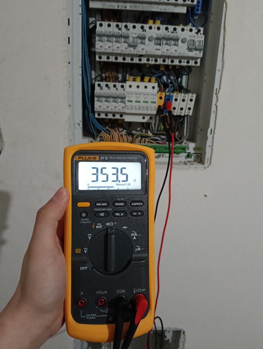

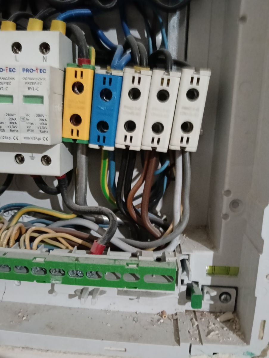

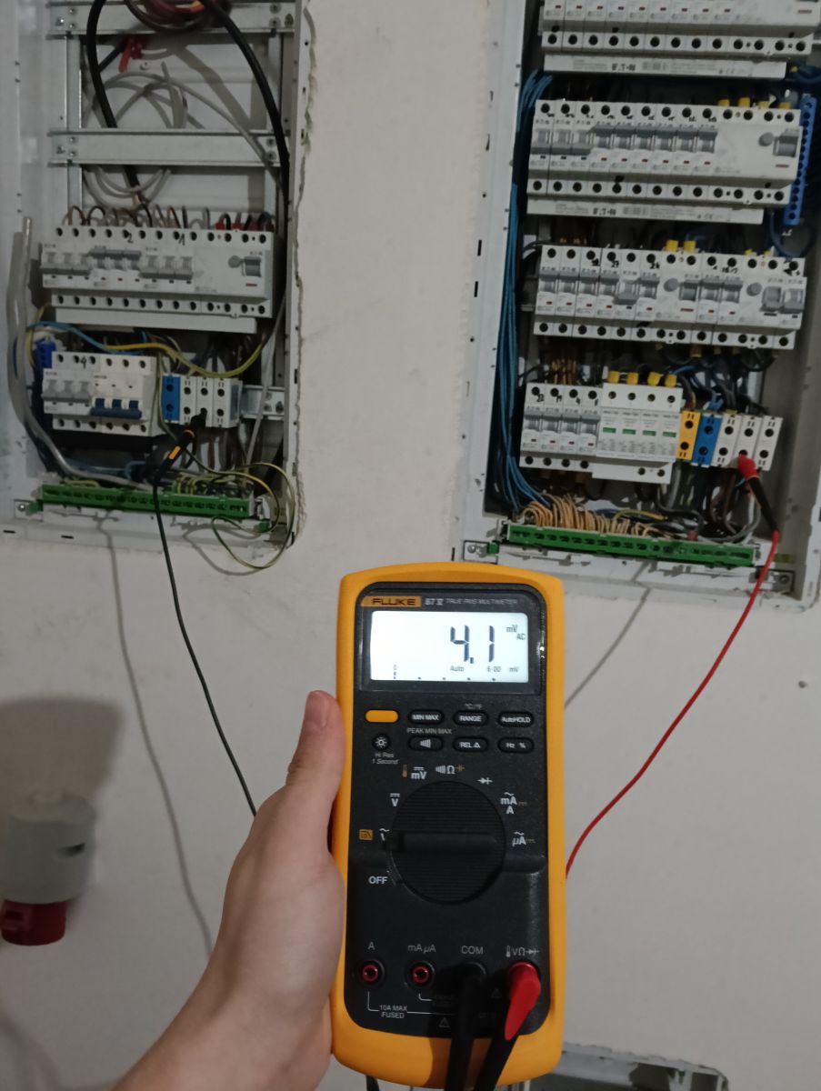

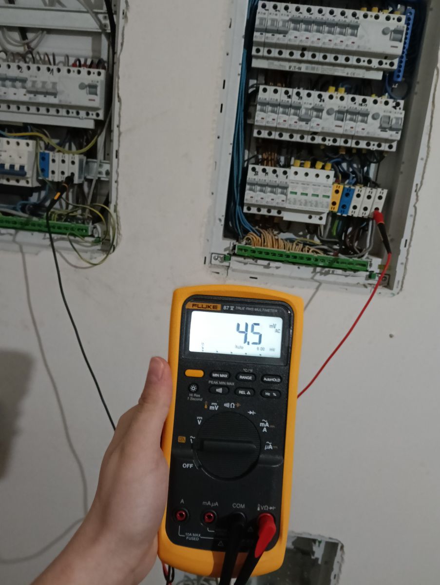

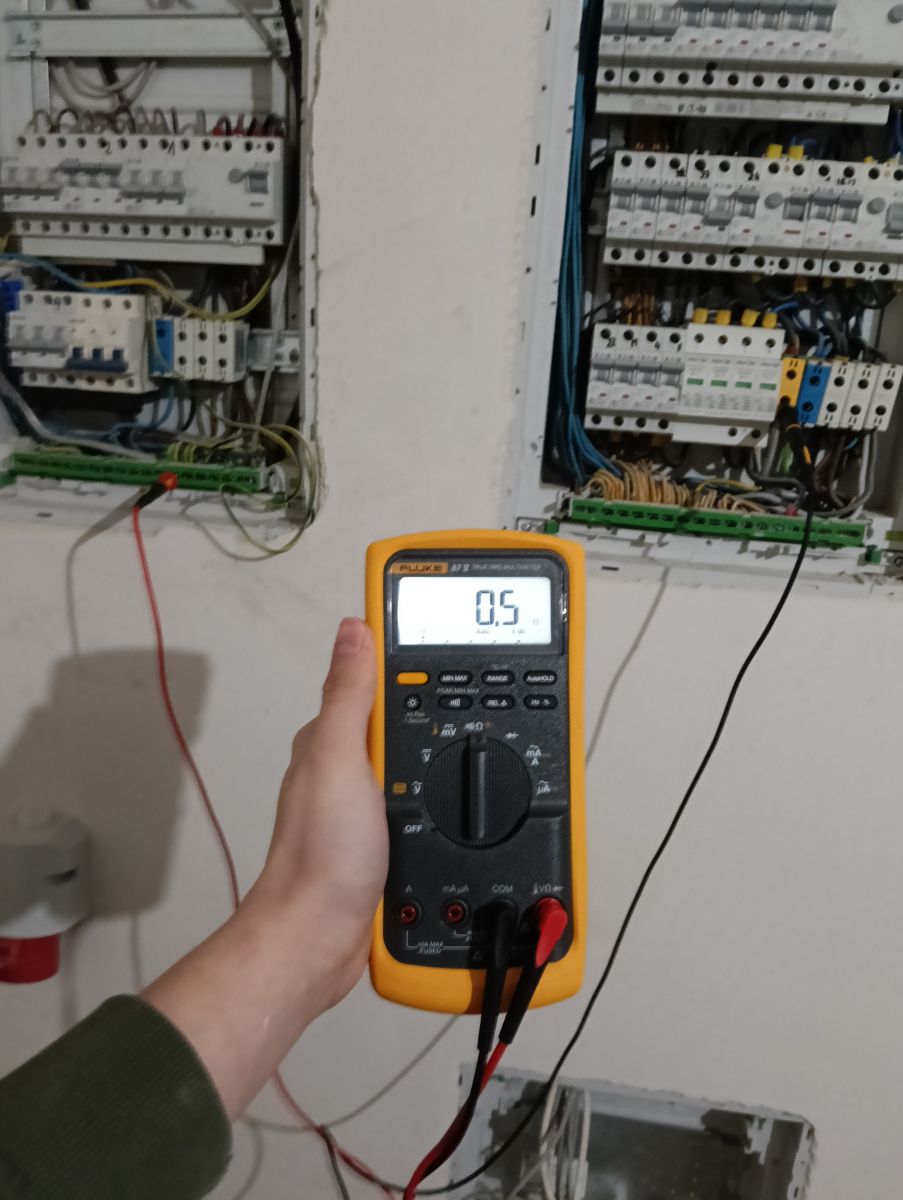

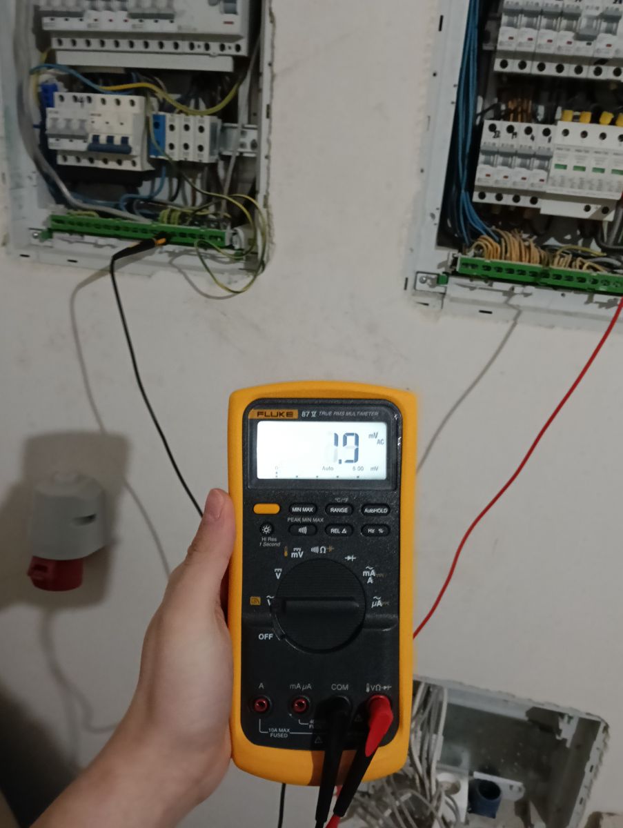

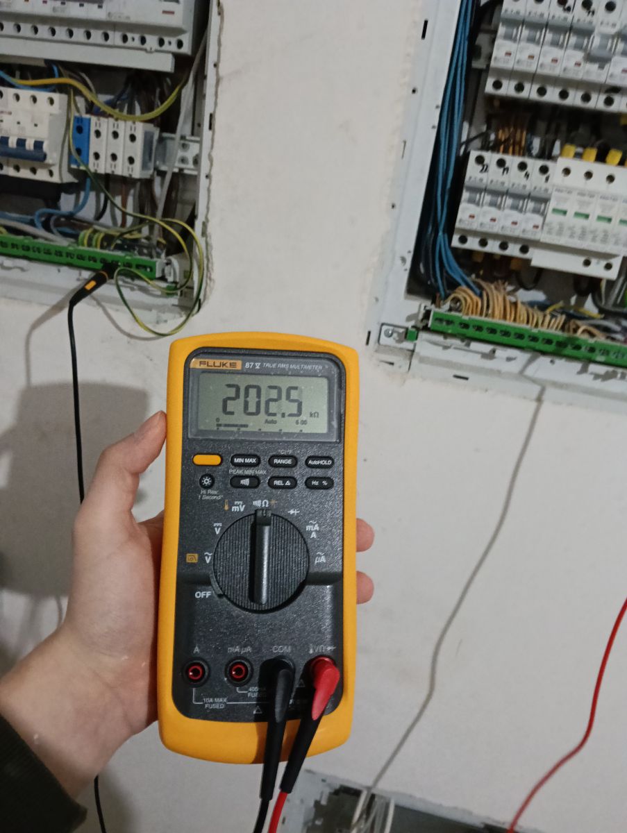

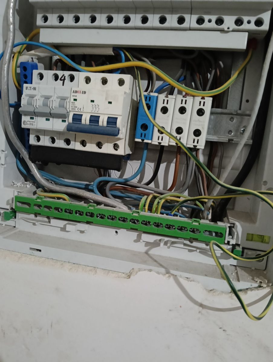

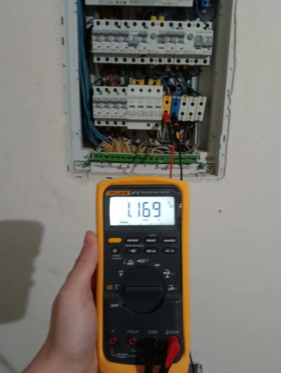

    Zrobiłem uproszczony schemat wraz z zdjęciami pomiarów które wykonałem. Jest to na 100% układ TT i wydaję mi się by przejść na układ TN-C-S Wystarczy zamienić 2 złączki torowe PE i N na jedną 4 polową. Proszę o informację czy mogę tak zrobić (I tak pewnie zrobi to elektryk) i czy to dobry pomysł uziemić przewód PE w drugiej rozdzielnicy ponieważ pręt uziemiający jest aktualnie odłączony.
    Jeszcze jedno, na jednym zdjęciu widać napięcie pomiędzy przewodami PE i N które nie występuje w układach TN i dlatego przewód N powinien być rozłączany przez zabezpieczenie przelicznikowe w układach TT
    Schemat :
    Schemat elektryczny rozdzielnic w układzie TT z zaznaczonym połączeniem przewodów PE i N.
    Zdjęcia :
    Multimetr pokazujący napięcie 116.9 V przed otwartą skrzynką elektryczną.
    Ręka trzymająca multimetr pokazujący napięcie 4,5 V na tle dwóch rozdzielnic elektrycznych.
    Multimetr cyfrowy pokazujący pomiar napięcia w rozdzielnicy elektrycznej
    Multimetr trzymany przed otwartą szafą elektryczną z odczytem 3,2 mV.
    Ręka trzyma miernik napięcia przed tablicą rozdzielczą z okablowaniem.
    Miernik pokazujący napięcie 17.32 V przed dwoma rozdzielnicami elektrycznymi.
    Multimetr wskazujący napięcie 1.9 mV z rozdzielnicą elektryczną w tle.
    Wyświetlacz multimetru pokazujący napięcie 1,396 V AC przed rozdzielnicą elektryczną.
    Osoba trzymająca miernik napięcia przed otwartą rozdzielnicą elektryczną.
    Ręka trzymająca miernik Fluke przed rozdzielnicą elektryczną.
    Pomiar napięcia w rozdzielnicy za pomocą multimetru Fluke z wyświetlonym wynikiem 354,0.
    Schemat elektryczny z tabelą typów kabli i kierunków.
    Schemat elektryczny z detalami tabeli kabli
    Schemat instalacji elektrycznej na kartce papieru.
    Zdjęcie rozdzielnicy elektrycznej z oznaczeniami ZASILANIE i ODPŁYW.
    Szafa elektryczna z bezpiecznikami i przewodami.
    Ręka trzymająca miernik napięcia, pokazujący odczyt 101,1 V, na tle otwartej skrzynki elektrycznej.
    Ręka trzymająca miernik przed panelem elektrycznym.
    Multimetr pokazujący wynik pomiaru obok rozdzielnicy elektrycznej
    Multimetr Fluke 87V wskazuje pomiar 202,5 w skrzynce elektrycznej.
    Multimetr Fluke 87 V pokazujący oporność 371,0 omów, trzymany przed rozdzielnicą elektryczną.
    Ręka trzymająca multimer z wyświetlaną wartością rezystancji 0,2 Ω przed otwartą skrzynką elektryczną.
    Zdjęcie wnętrza rozdzielnicy elektrycznej z przewodami i bezpiecznikami.
    Multimetr mierzący rezystancję w rozdzielnicy elektrycznej.
    Multimetr pokazujący pomiar rezystancji 37,54 kΩ na tle skrzynki elektrycznej.
    Złącze elektryczne z kolorowymi przewodami i terminalami w skrzynce rozdzielczej.
  • #11 21372490
    gkwiatkowski
    Specjalista - CCTV i Alarmy Stacjonarne
    Posty: 4692
    Pomógł: 650
    Ocena: 1232

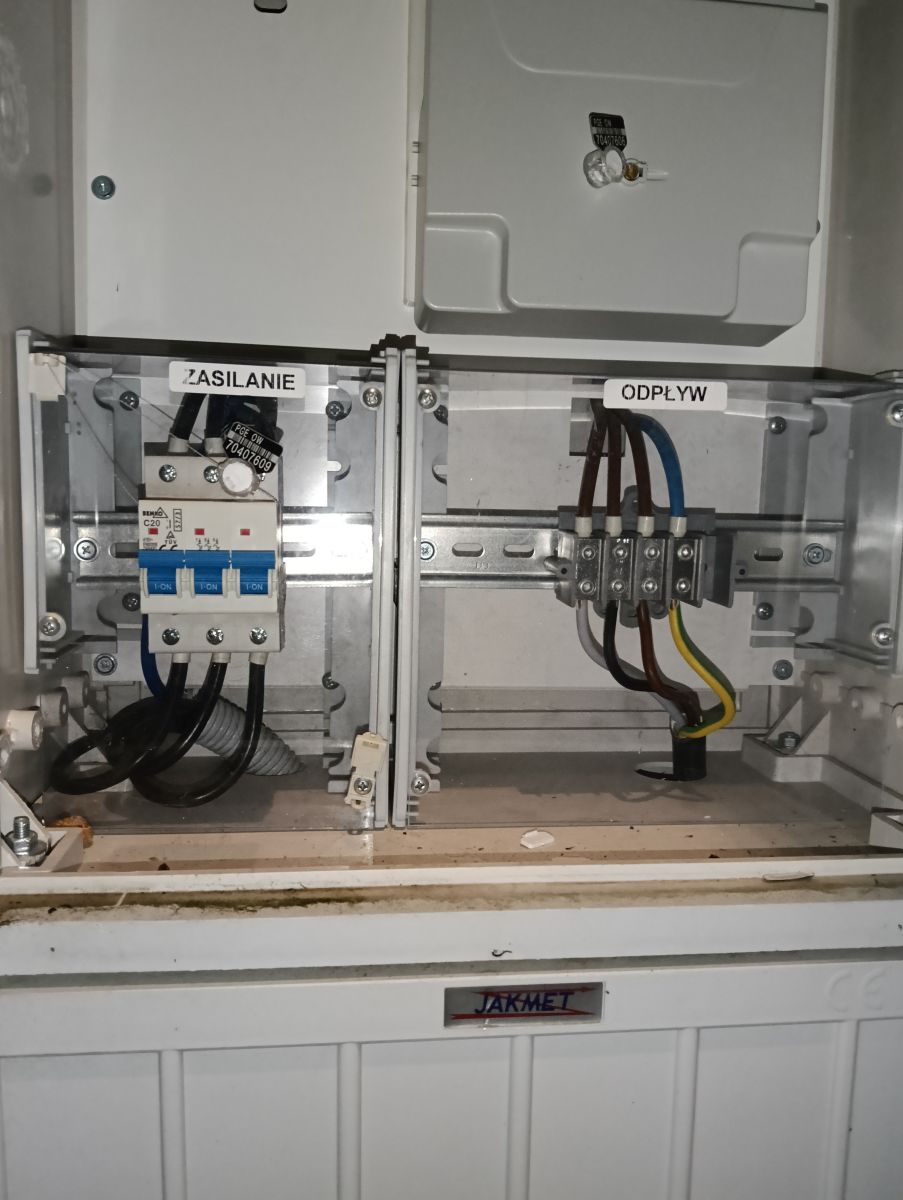

    Jaki jest układ sieci zasilającej podany przez dostawcę energii?
  • #12 21372535
    ksejnex
    Poziom 3  
    Posty: 57
    Jak widać na zdjęciu TN-C

    @ksejnex Potrzebny jest dobry elektryk, bo to co zrobił poprzedni to fatalnie wygląda. Ta instalacja miała robione pomiary??? Bo nie wygląda na taką co mogłaby je przejść. Tak okiem laika :)
