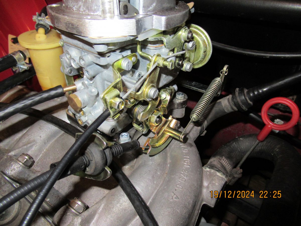

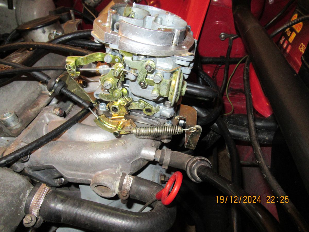

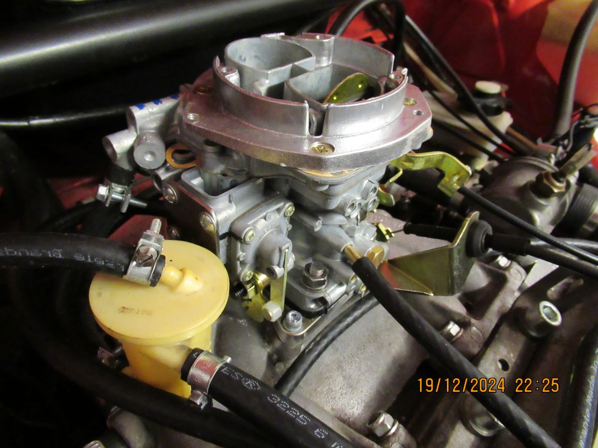

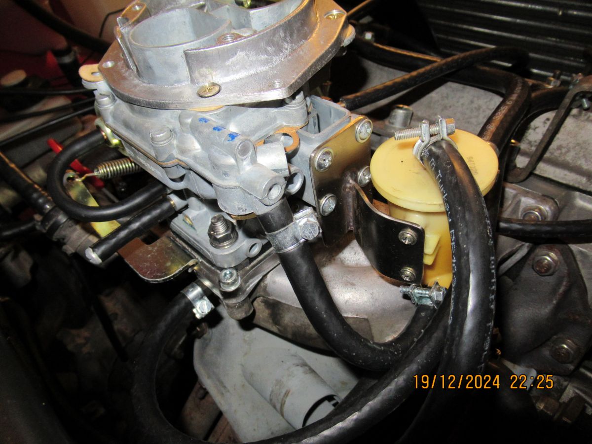

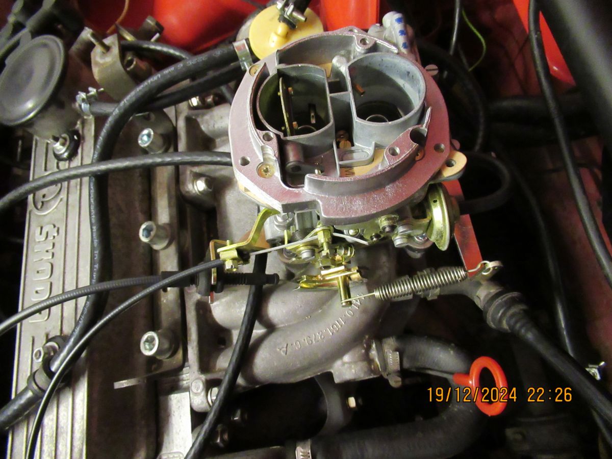

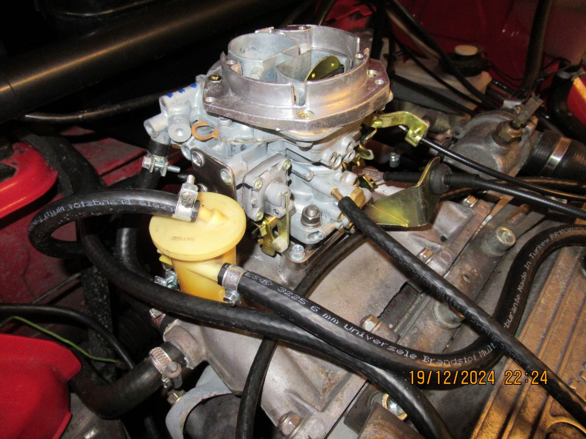

    Po kilku latach nawracających problemów z oryginalnym gaźnikiem Jikov postanowiłem zamienić go na prostszy gaźnik Webera.
    Szukając informacji na temat gaźników Jikov i Pierburg trafiłem na stronę Classic Carbs UK oferującą zestawy do konwersji z Pierburg na Weber przeznaczone dla VW.
    Zakupiłem zestaw przeznaczony dla Polo 1.3, pojemność oraz moc porównywalna z silnikiem Skody.
    Zestaw zawiera adapter przykręcany na oryginalną gumową podstawkę, taki zestaw był zbyt wysoki więc dorobiłem na zamówienie, wycinany laserowo pasujący bezpośrednio na kolektor.
    Dorobiłem mocowanie do oryginalnego zbiorniczka/odstojnika z przelewem paliwa.
    Po złożeniu wszystko pasuję, silnik pracuję normalnie na ssaniu, po rozgrzaniu i wyłączeniu ssania na wolnych obrotach również działa normalnie ale przy ruszanie i przyśpieszaniu szarpie. Przy delikatnie włączonym ssaniu przyśpiesza bez szarpania.
    Czy problem może wynikać z niewłaściwych dysz czy tylko regulacji ?
    1. Podciśnienie do aparatu podłączyłem do 1 przelotu w gaźniku, tak jak w oryginalnym.
    2. Wyjście na podciśnienie w drugim przelocie zatkałem.
    3. Zapłon ustawiłem jak przy oryginalnym gaźniku 5 stopni.
    4. Czy powinienem zmienić dysze powietrze na mniejsze ?
    Dane gaźników:
    Oryginalny Jikov:
    Średnica gardzieli – pierwsza 20, druga 24
    Dysze paliwa – pierwsza 92,5, druga 120
    Dysze powietrza – pierwsza 100, druga 100
    Średnica zaworu iglicowego - 1.5mm
    Weber:
    Średnica gardzieli – pierwsza 24, druga 25
    Dysze paliwa – pierwsza 95, druga 120
    Dysze powietrza – pierwsza 155, druga 185
    Średnica zaworu iglicowego - 1.75mm
    Gaźnik Weber zamontowany w silniku samochodu.
    Instalacja gaźnika Weber w samochodowym silniku.
    Zmodyfikowany gaźnik Weber zamontowany w samochodzie.
    Zainstalowany gaźnik Weber z widocznymi połączeniami i osprzętem w komorze silnika.
    Zmodyfikowany gaźnik Weber zamontowany w silniku samochodu.
    Widok gaźnika Weber zainstalowanego na silniku Skody.

    Skoro na ssaniu nie ma problemu to znaczy że pełne otwarcie przepustnicy zuboża mieszankę. Czyli albo dysze za małe albo przytkane. Czasem problemem jest poziom paliwa w komorze gaźnika. Ja jakbym robił konwersję to chyba na 1.3 mpi ze skody felicji. Jest trochę gratów do zmiany ale auto wtedy lepiej odpala i jest mniej awaryjne.

    tomaszlachendro
    Posty: 118
    Pomógł: 19
    Ocena: 35
    Zauważ jakie masz średnice gardzieli: w Ori druga masz taka jak pierwszą teraz w tym Weberze. Jest za ubogo i dlatego szarpie. Poszukaj po necie bo są chyba strony z doborem dysz. Albo wspawaj sondę lambda w wydech 1V + miernik i sam dobierzesz po wskazaniach napięcia.
