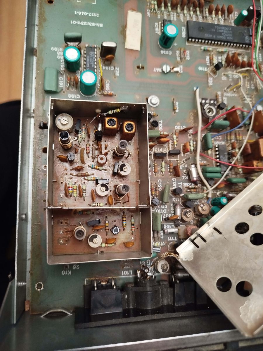

    zabrałem się za przestrojenie tunera DIORA AS952, przestrajałem już kiedyś w pełni analogowy tuner, więc mam pewne pojęcie w tym temacie.
    Tuner otrzymałem z zamontowanym konwerterem (oznaczenie K8L3), był wpięty między wejście antenowe a wejście głowicy w.cz. Tuner działał, odbierał kilka stacji, nawet bez podłączonej anteny czy druta.
    Konwerter wylutowałem, podłączyłem wejście antenowe do PCB i rozpocząłem przestrajanie - zwarłem piny procesora na PCB (na wyświetlaczu pojawił się nowy zakres), wyciąłem kondensatory z głowicy, zgodnie z licznymi instrukcjami dostępnymi na elektrodzie i tu się pojawił problem.
    Powinno dać się wyregulować napięcie przestrajania za pomocą cewki i trymera w głowicy, tj. ustawić dolną częstotliwość 87,5 MHz i wyregulować do ok. 3 V napięcie strojenia, tylko że to napięcie wynosi ok. 0,4 V i nie zmienia się jego wartość.
    Podczas zmiany częstotliwości napięcie również się nie zmienia, utrzymuje się stale na poziomie ok. 0,4 V. Zmiana następuje dopiero przy częstotliwości ok. 104 MHz - następuje wtedy skok do 32 V i utrzymuje się również bez zmian.
    Dodam, że układ syntezy SAA1057 wygląda na sprawny, napięcia na pinach są w granicach prawidłowych wartości oraz na zakresach AM wszystko działa - jest odbiór oraz napięcie zmienia się prawidłowo w zależności od zmiany częstotliwości.
    Pytanie - gdzie szukać problemu?

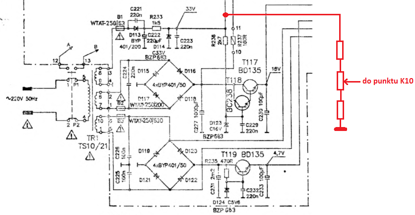

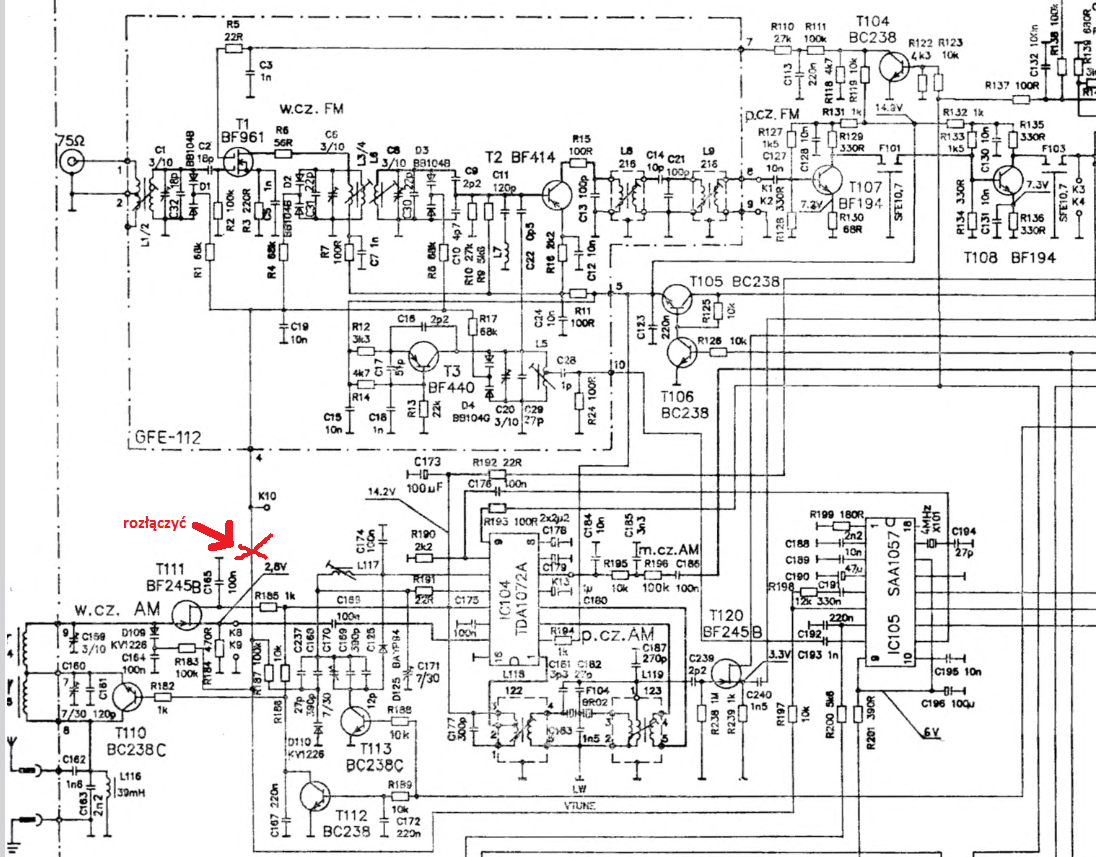

    Nigdy nie przestrajałbym w taki sposób odbiornika z PLL. Dobrze jednak, że sprawdziłeś jego działanie przed przestrajaniem. Kiedy miałbym coś takiego zrobić, to najpierw odłączyłbym napięcie warikapowe z SAA1057 i dałbym tam prowizorycznie jakiś dzielnik z potencjometrem. Kolejno za pomocą miernika częstotliwości zestroiłbym heterodynę i chociaż wstępnie (przy okazji) wzmacniacz w.cz. Obecnie może być tak, że heterodyna zrywa drgania lub PLL nie wchodzi w zakres chwytania. Inny problem to za małe napięcie do SAA1057 w punkcie 10 głowicy GFE112.
    Zatem trzeba rozłączyć tutaj:
    Schemat układu elektronicznego z zaznaczonym miejscem do rozłączenia
    Potem napięcie warikapowe można zrobić na podstawie tego, co jest w zasilaczu:
    Fragment schematu elektronicznego z zaznaczonym punktem K10.
    Postarałbym się to zestroić w taki sposób, by heterodyna przestrajała się w zakresie ok. 98-119 MHz dla napięć warikapowych ok. 3-25 V.

    Witam ponownie,
    wykonałem dzisiaj pewne pomiary - na wejście 11 układu SAA1057 zgodnie z oczekiwaniami dochodzi sygnał z sekcji AM, zmienia się jego częstotliwość zgodnie ze zmianami nastaw, wszystko wygląda ok.
    Odmiennie wygląda to dla sekcji FM, na wejściu 9 układu SAA1057 nie dochodzi sygnał, bezpośrednio z głowicy również sygnał nie wychodzi, wygląda to na problem typowo z głowicą w.cz. - nie generuje żadnej częstotliwości

    Sygnał heterodyny dochodzi do wyprowadzenia 8, nie 9 układu SAA1057. Wychodzi na to, że praktycznie masz zerwane drgania. Proponowałbym wymienić na wszelki wypadek trymer C20. Ponadto może wyciąłeś nie te kondensatory co trzeba? Zaznacz na schemacie co usnąłeś lub wstaw wyraźne zdjęcie wnętrza głowicy.

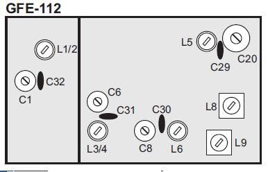

    Tak, racja, moja pomyłka - chodziło mi o pin 8, na pinie 8 nie ma sygnału z heterodyny. Poniżej zdjęcie heterodyny i obrazek wg którego usunąłem kondensatory.
    Wnętrze urządzenia elektronicznego z widocznymi elementami obwodu, w tym heterodyną i usuniętymi kondensatorami.
    Schemat heterodyny GFE-112 z zaznaczonymi usuniętymi kondensatorami.
    usunięte kondensatory to te ciemniejsze na obrazku

    Kondensatory usunąłeś właściwe - jeśli się przy tym nie pomyliłeś. Należałoby pomierzyć napięcia i sprawdzić, czy głowica ma zasilanie podawane przez T105. Możliwe, że podczas wycinania C29 uszkodził się mechanicznie trymer C20. Warto go wymienić. Może pękł przypadkiem C28?

    Jeżeli rozetniesz ścieżkę jak Ci pokazuje strzałka w#2 to skąd będziesz miał napięcie do przestrojenia diód pojemnościowych na UKF-ie. Skąd bierzesz sygnał z głowicy UKF na odczyt cyfrowy?
    Zrobi dzielnik wg mojego drugiego rysunku i poda napięcie przestrajania na punkt K10. Ja bym tak zrobił.
    To jest w punkcie 10 - pobierane poprzez C28.
    Generalnie heterodyna przestała pracować lub sygnał z niej jest za mały dla SAA1057.

    Jeżeli zrobi to co pokazałeś #2 (2) to jak będzie przestrajał zakres UKF trzeba zrobić pokrętło zewnętrzne (potencjometr ) jak to widzisz? Trzeba też ustawić napięcia 3V - 25V żeby potencjometr regulował w tym zakresie i to jest nowe pokrętło ale tylko na UKF. Nie napisałeś że punkty K 10 są dwa, jeden w głowicy a drugi pod napisem GFE - 112. maciej 333 opisał to podając że C 28 wchodzi do punktu K 10 w głowicy ! No i obowiązkowo pomierzyć napięcia na scalaku SAA 1057.
  • #12 21380514
    maciej_333
    Posty: 4215
    Pomógł: 486
    Ocena: 1574
    To tylko prowizorycznie na czas uruchomienia i przestrojenia głowicy. Potem wróci do stanu oryginalnego.

    Patrząc na zdjęcie głowicy makabrycznie głęboko wkręcony rdzeń aluminiowy w cewce heterodyny.
    W tych głowicach (jeżeli cewka L5 heterodyny to fabryczne 4,5zw. i przez przypadek czegoś nadmiarowo z pojemności tworzących równoległy obwód LC heterodyny nie wykastrowałeś) rdzeń aluminiowy ma prawie wystawać swoją naciętą końcówką z karkasu cewki, a nie że jest utopiony na samym dole karkasu - dotyka już płytkę drukowaną głowicy - jak na zdjęciu.
    Chyba, że masz coś tam więcej niż 4,5zw., bo ktoś tam coś już wcześniej cudował i nawinął swoją cewkę np. 6zw. Na zdjęciu z góry trudno policzyć ile tam masz realnie zwojów.
    Co by potwierdzało do przesady niskie napięcie przez większą część dolnego wycinka pasma, bo heterodyna stoi w przysłowiowych burakach i synteza próbuje ją ciągnąć przez wystawianie skrajnych granicznych napięć strojenia i dalej nie uzyskuje oczekiwanej częstotliwości dla większości pasma.
    Z miernikiem częstotliwości byś to wyłapał w kilka minut, a tak męczysz układ od kilku dni.
    Ustaw syntezę na 87,50 MHz i zacznij wykręcać aluminiowy rdzeń z cewki heterodyny. Testowo wykręć go całego i wyjmij z karkasu, by cewka heterodyny z czarnym karkasem, zrobiła się cewką powietrzną bez rdzenia.
    Zaraz się okaże, że nie możesz wykręcić, bo rdzeń przeskakuje na gwincie w karkasie i ciągle chce być utopiony w nim - wskakuje na dno karkasu.
    Czy napięcie linii warikapowej po wykręceniu rdzenia aluminiowego wtedy wzrośnie do kilku V dla nastawy 87,50 MHz?
    Jak będzie widoczny wzrost napięcia, to wtedy dla nastawy syntezy na 108,00 MHz skoryguj trymer C20 nastawą na 25V linii warikapowej, a następnie wracając na nastawę syntezy 87,50 MHz, możesz zacząć wkręcać kosmetycznie, delikatnie, od nowa rdzeń aluminiowy dociągając go do oczekiwanych 3V na linii warikapowej.
    W obecnym rozdaniu widocznym na zdjęciu wynika, że masz bardzo potężnie zawężony zakres strojenia i stąd nagłe przeskoki napięcia strojenia ze skrajności w skrajność, bo synteza nie może dojść do równowagi częstotliwości zadanej i realnej.
    Wkręcony na max rdzeń aluminiowy oznacza, że heterodyny zamiast na początku pasma oscylować na 98,2MHz oscyluje np. na 103MHz mimo i tak już granicznego napięcia 0,4V.
    Trymer C20 w heterodynie pewnie teraz jest nastawą na max pojemności by niwelować skrajnie wysoką częstotliwość dolną przez nietypowe położenie rdzenie w cewce heterodyny, synteza widząc, że nie może osiągnąć dla odbioru 108MHz drgań heterodyny na 118,70MHz wystawia max napięcie na linii strojenia.
