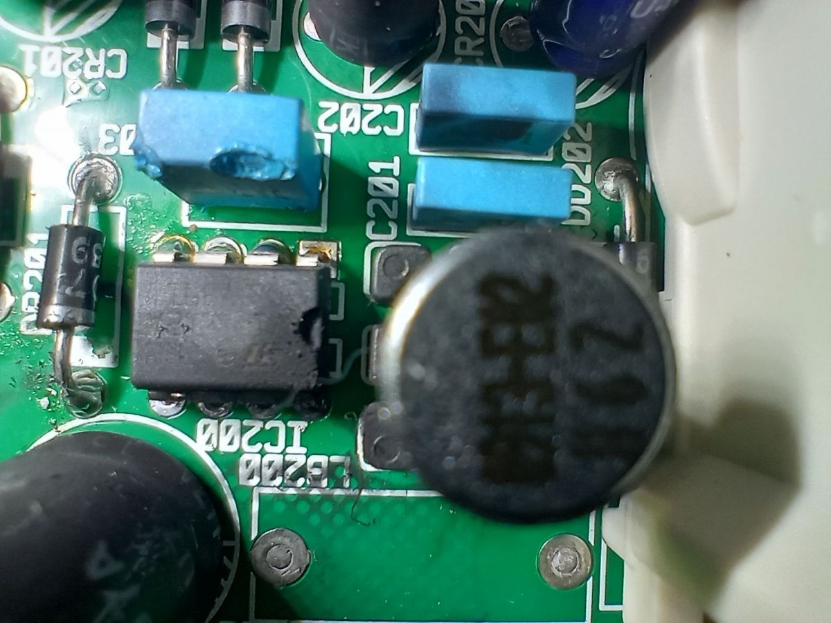

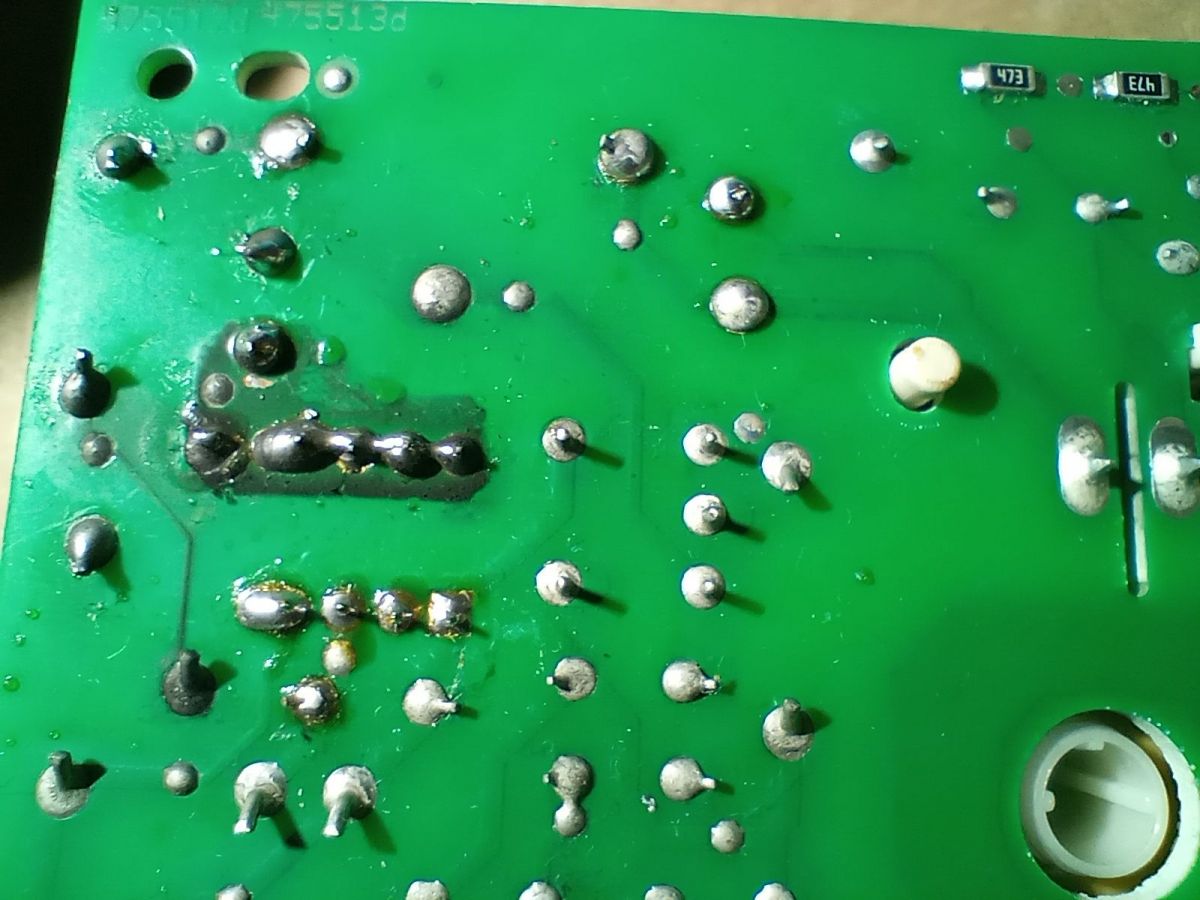

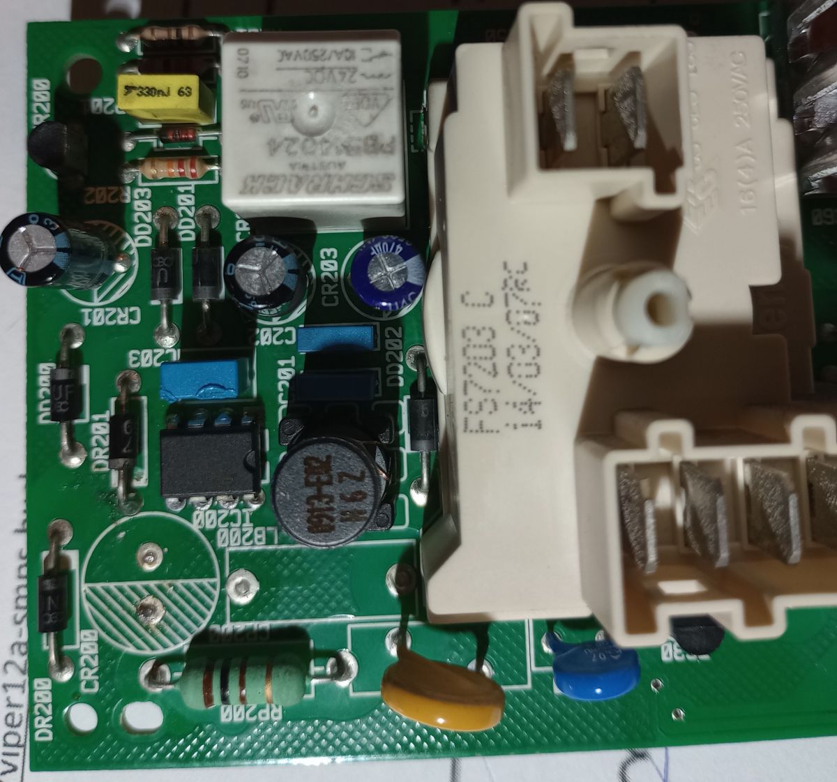

  • #8 21422232
    kuhnro2
    Posty: 375
    Ocena: 62
    >>21384283
    No i problem powrócił, wyciągnąłem płytkę programatora - układ scalony Viper12A obkopcony z jednej strony (piny 5-8 - drain Mosfeta w scalaku, wiec zakładam, ze układ uszkodzony.
    Zbliżenie na płytkę drukowaną z przypalonymi obszarami. Zbliżenie na płytkę z układem scalonym Viper12A oraz innymi komponentami elektronicznymi. Zdjęcie płytki drukowanej z widocznymi elementami elektronicznymi, w tym układem scalonym Viper12A.
    Układ ten wymieniałem już z dwa lata temu. Czy kto może wie co może być przyczyną palenia się tego scalaka? Dodam, że sprawdziłem rezystor RP200 metalizowany - jest ok i następnie diody DR200 / 201, które idą na pin Vdd (4) - są ok.
    Elektrolit CR 200 ma pojemność. Wyczytałem na forum, że ten chip czasem się lubi spalić.
  • #9 21422371
    MarcinRKl
    Posty: 1189
    Pomógł: 160
    Ocena: 342
    Może elektronika lubi stabilne zasilanie.
    Ten czarny nalot to chyba pył ze szczotek silnika. IC200, CR200, DD200, DR200, DR201 to miejsca, w których najbardziej się grzało (z tego, co wiem). Może przelutować i będzie ok, jeśli jeszcze pralka się włącza. Może to tylko na zdjęciu, ale niektóre luty (oprócz tych wspomnianych) wyglądają, jakby brała je korozja 🤔.

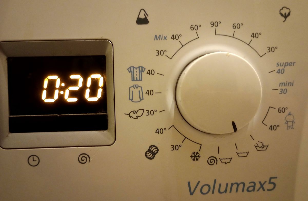

  • #14 21445731
    kuhnro2
    Posty: 375
    Ocena: 62
    Piotr2608 napisał:
    Czy przed płukaniem wypompowuje wodę? Program samo płukanie lub samo wirowanie działa prawidłowo?
    20MΩ to trochę za mało ażeby sprawdzić upływność. Takie minimum to co najmniej 50MΩ
    Faktycznie na Aneng'u mam zakres 200MOhm i nic - przekroczenie zakresu.
    Teraz na "zimnej pralce" z programatorem z mojej pralki - włączyłem poniższy program (pusty bęben): Płukanie, ale nie wyłączyłem w nim wirowania i działa normalnie - czyli napuszcza wodę, z 5-6 minut płucze i potem wiruje i normalnie kończy program [End]
    Panel sterujący pralki z wyświetlaczem czasowym ustawionym na 20 minut oraz pokrętłem wyboru programu.
    Uruchomiłem też program samo wirowanie (ten na godzinie 6.00 na gałce) i też działa - wiruje, pompa działa i kończy.
    Czy na długim programie sport, na którym zgłupiał wypompowywał wodę?
    Tego nie pamiętam - ale raczej chyba nie po prostu kręcił lewo / prawo bęben, czasem się pralka zatrzymywała i się zastanawiała na dłuższą chwilę ale do fazy płukania nie przeszła.
    W końcu zresetowałem program, wtedy chyba przeskoczyła na wyświetlaczu na 2 minuty i wypompowała wodę.
    Co ciekawe jak po powyższym włączyłem program płukanie (ten sam co teraz) to też on się nie wykonał poprawnie.
    powyższe testy robiłem na podmienionym programatorze (z WMD 65106) - post nr 12.
    Testy z postu nr 10 i teraz płukanie /wirowanie były robione na oryginalnym WMD 65085.
  • #15 21446506

    Potem wszedłem w tryb testowy pralki:
    ustawiamy na programie na 1.00 godz - (Bawełna 90 °C), następnie wciskamy i trzymamy przycisk start i włączamy pralkę nadal trzymając przycisk start przez kilka sekund - na wyświetlaczu pojawił się napis: F11 F - czyli problem z silnikiem / tacho.
    Następnie przekręcamy gałkę programów na godzinę 6.00 i znów przyciskamy na dłużej przycisk start i jesteśmy w procedurze testowej - pierwszy etap to wszystkie diody migają. Następnie testujemy kolejne akcje - jest filmik na YT:
    https://www.how-to-repair.com/beko-washing-machine-self-test-diagnostic-mode/
    O dziwo silnik działa lewo / prawo / wiruje w tej procedurze, więc myślę, że jest jakiś problem "nietrwały".
    Szczotki w tym silniku wymieniłem już kilka miesięcy temu i pralka działała jakiś czas dobrze - wymieniałem całe z obudową bez żadnego przekładania.
    Tak czy inaczej dobrze mieć zawężone pole działania.
