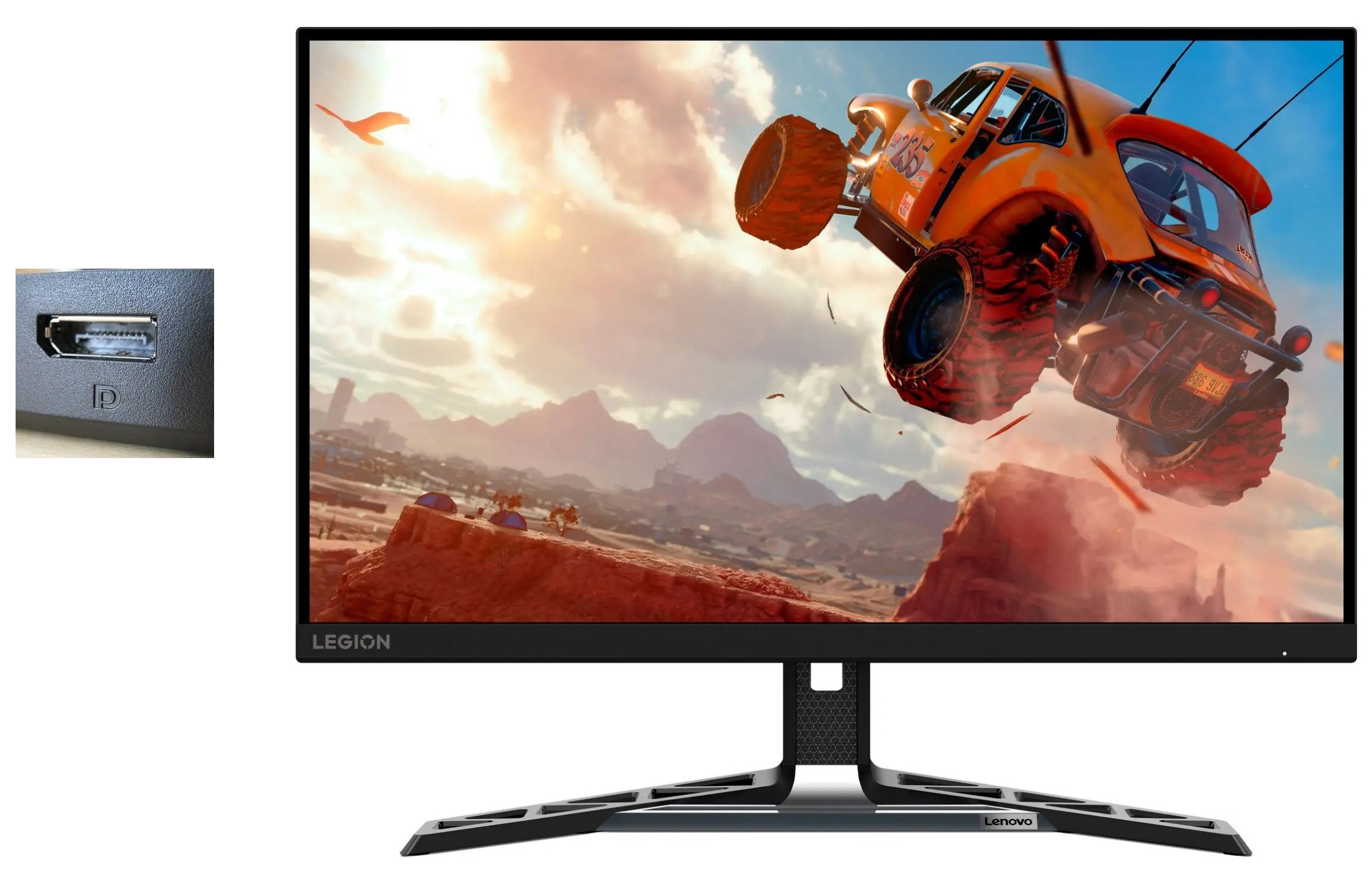

    Monitor, złącze DisplayPort.
    Konsole i inne sprzęty, złącze HDMI.
    Czym to podłączyć, żeby poszedł obraz i dźwięk?
    Poprosiłbym o jakiś link (do sprawdzonych, działających kabli/adapterów), bo już kilka kupiłem i odesłałem :/
    Z góry dzięki za odpowiedzi.
    • Jak podłączyć konsolę HDMI do monitora z DisplayPort? monitor.jpg (428.02 KB) Musisz być zalogowany, aby pobrać ten załącznik.

    Po co to komu?
    BENFEI Kabel HDMI do DisplayPort, HDMI do DisplayPort 4K@60Hz 2K@144Hz 1080P @165Hz, kompatybilny z komputerem PC Laptop PS5 Xbox One (360) Karta graficzna 1,83 m https://amzn.eu/d/bc5UgmI
    Moim zdaniem ten będzie poprawnie działał.
    Kable HDMI-DP są jednokierunkowe czyli musisz wybrać HDMI jako źródło sygnału i DP jako odbiornik.

    sosarek napisał:
    Zacznij od podania marek i modeli urządzeń.
    Co to ma za znaczenie monitor ACER B246HL, posiada złącze DisplayPort (VGA i DVI nie przesyłają dźwięku), więc możliwość korzystania tylko z DisplayPort
    Podłączać chcę różne konsole PlayStation i XBOX i czasami starsze komputery w których karty graficzne nie posiadają DisplayPort tylko HDMI.

    @sosarek Po co Ty zaczynasz takie dyskusje ?
    Napisałem wyraźnie: monitor ma dostępne tylko złączne DisplayPort, urządzenia które chce podłączyć mają dostępne wyjście HDMI, jak by były inne opcje podłączenia to bym z nich skorzystał, nie mam możliwości nastawiać głośników, amplitunerów i innych urządzeń które mi oddzielnie wyłapią dźwięk a oddzielnie obraz, mam to co napisałem: monitor DisplayPort - urządzenia HDMI
    Technologia złącza DisplayPort jak i HDMI, przekazują obraz i dźwięk i chce z tego skorzystać.

    Sprawę załatwił mi taki adapter.
    https://allegro.pl/oferta/przejsciowka-adapte...3-5-mm-audio-savio-cl-23-b-czarny-15188283605
    Utrudnienie z tym adapterem że trzeba audio wypuścić oddzielnie ale działa.
    Wszelkie bezpośrednie adaptery/przewody z HDMI do DisplayPort, o dziwo nie działają poprawnie, zamówiłem 4 różne, 1 zaskoczył ale miał zieloną poświatę, wszystkie odesłałem.
