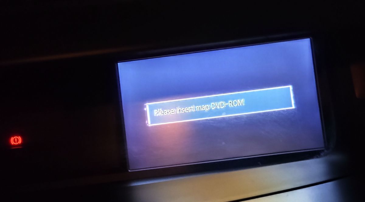

    Od kilku lat jestem posiadaczem Renault Espace 4 z fabryczną nawigacją.
    Nigdy jej nie używałem ze względu na brak aktualizacji.
    Kilka dni temu na wyświetlaczu pojawił się komunikat "Please insert map DVD-ROM"
    Niestety ale płyta która posiadam jest chyba uszkodzona lub sam laser w nawigacji bo jej nie rozpoznaje po włożeniu do odtwarzacza.
    Proszę o pomoc jak wyłączyć na stałe ten komunikat bo zamiast stacji radiowych i innych informacji wyświetla się cały czas ten komunikat.
    Próbowałem odpiąć wtyczki od modułu nawigacji ale wtedy gaśnie całkowicie cały wyświetlacz i nie działają żadne media.
    Ekran nawigacji samochodowej z komunikatem Please insert map DVD-ROM.

    Spróbuj przytrzymać przez kilka sekund przycisk MAP MAIN.

    Przytrzymanie przycisku MAP MAIN pomogło.
    Wyświetlacz pracuje prawidłowo.
