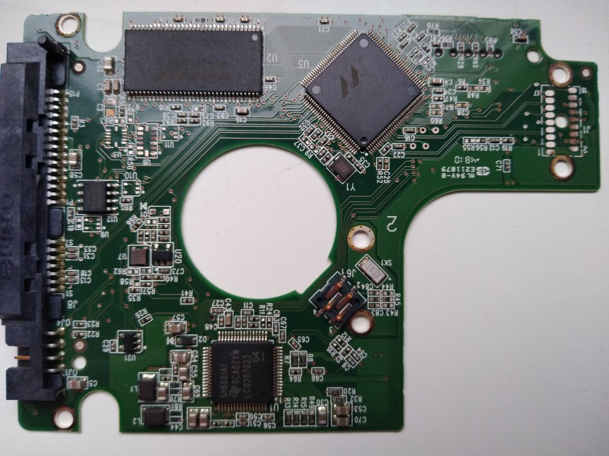

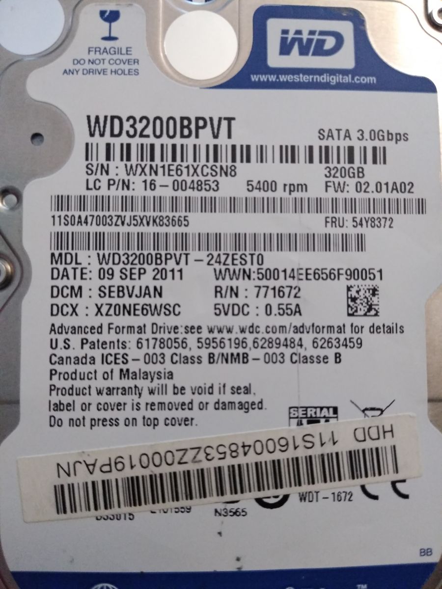

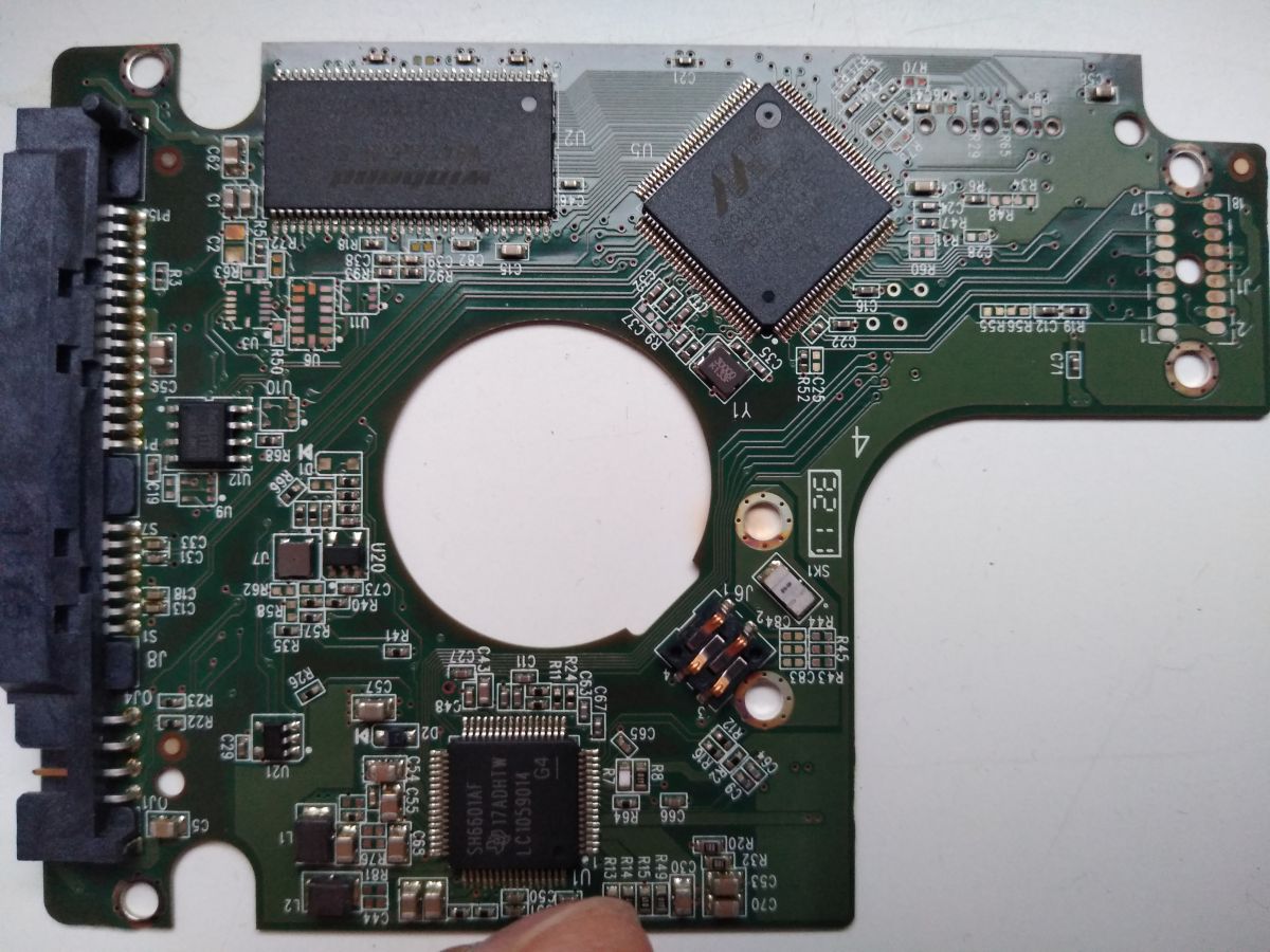

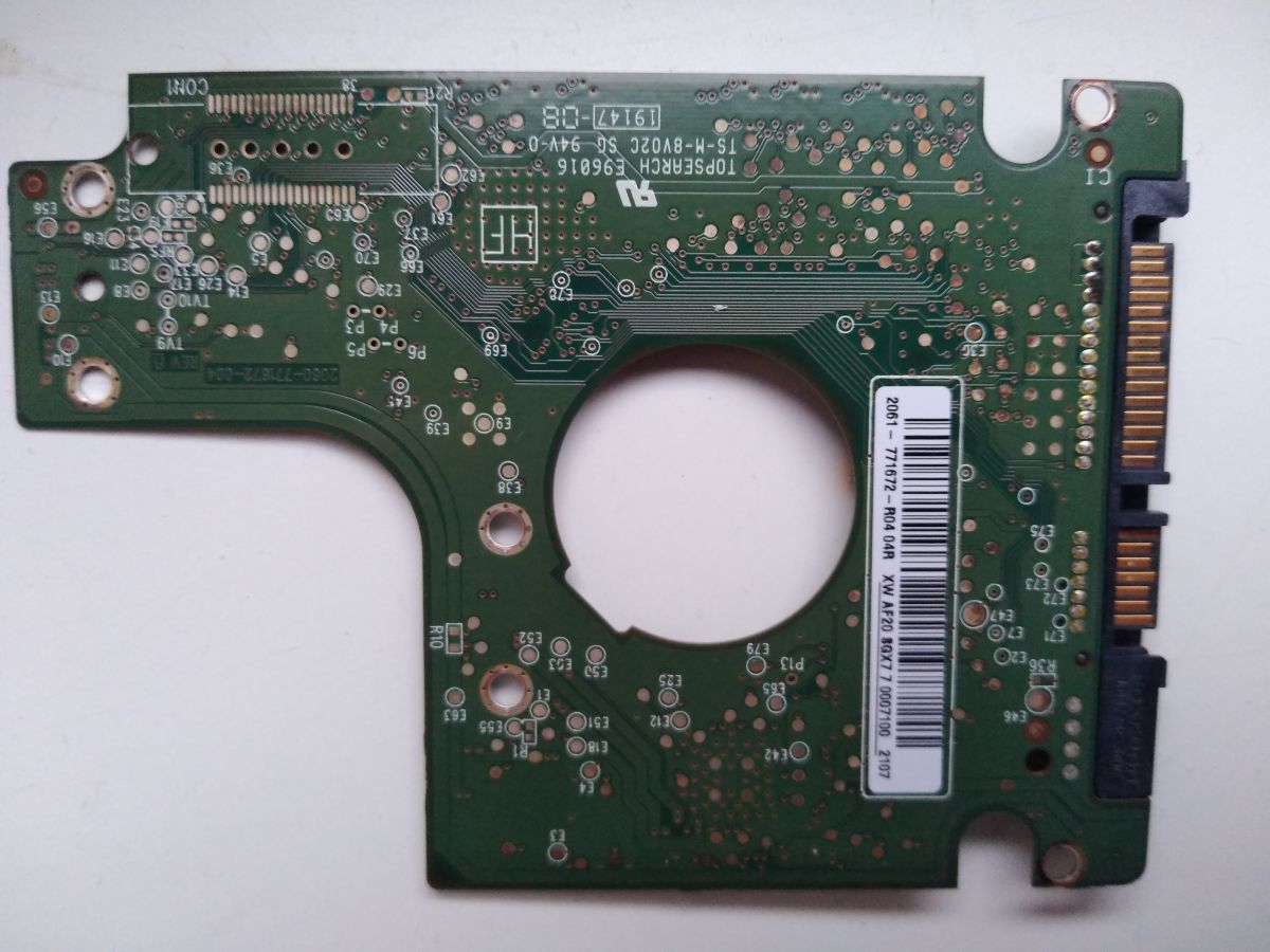

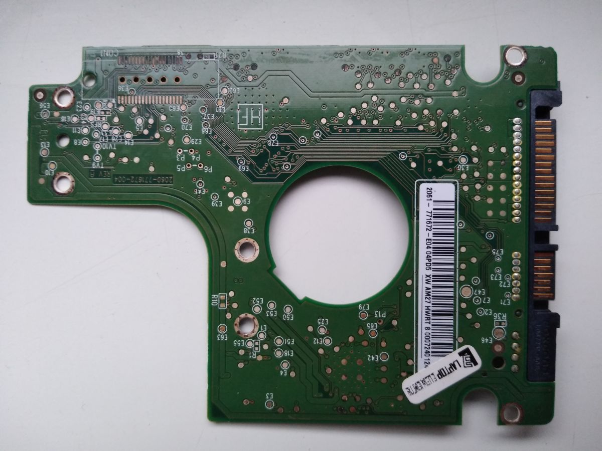

    Witam. Mam pytanie. Dysk twardy, 2,5,'WD 3200 BPVT-24ZESTO 5400 rpm, podczas przerwy w dostawie prądu komputer był włączony. Po wznowieniu dostawy i próbie włączenia komputera dysk nie chce ruszyć. Wydobywa dwutonowy dźwięk na przemian. Jakby chciał ruszyć ale po chwili zaczyna od początku i tak w pętli. Zmieniłem płytkę PCB na identyczną 2060-771672-004 REV A. Różnica jest tylko w oznaczeniu kości biosu stara kość :Pm25LD020, CE1130, SHNK4MCG, nowa winbond 25X20BLNIG, 1044. Na nowej PCB dysk zachowuje się identycznie. Komputer nie widzi dysku w panelu sterowania pokazuje, że brak sterownika błąd 10. Czy taki dysk da się uratować? Co mogę zrobić? Czy da się uratować dysk?

    Prawdopodobnie przy wyłączeniu zasilania głowice weszły w kolizję z talerzem/talerzami i dysk został fizycznie uszkodzony.
    Zamiana płytek może tylko bardziej uszkodzić dysk bo nie są to identyczne płytki, identyczny firmware. Sterowanie głowicami pracą dysku może być różne. nawet dla tej samej serii dysków.

    Sama wymiana elektroniki nie pomoże, trzeba przelutować ROM - U12 z oryginalnej.
    (Jeśli dysk pracuje i jest wykrywany przez BIOS poprawnie to w zasadzie nie pomoże.)
    Proszę nagrać dźwięk przez 20s +/- np telefonem i zamieścić jako załącznik. W BIOS w ogóle nie jest wykrywany?

    To dysk uszkodzony fizycznie, świadczy o tym charakterystyczny dźwięk, dane do odzyskania tylko w specjalistycznym laboratorium, gdzie zdemontują talerze z danymi i podejmą próbę odczytu.
    Kosztowna sprawa nie gwarantująca odzyskania danych.
    - najprawdopodobniej głowice klapneły na powierzchni talerza i trzeba je odparkować. Wymiana elektroniki w tym przypadku była bez sensu.
    - firmware zawsze jest inny, bo pewne rzeczy zawsze (przynajmniej od +/- 20 lat) są indywidualnie programowane dla każdej sztuki dysku.
    techlock napisał:
    zdemontują talerze
    - nikt nie będzie demontował talerzy - w tym i większości innych przypadków utraty danych, to zbędna czynność.
    WojciechCieciwa napisał:
    Ostrożnie diagnozując bym powiedział, że głowice są w trakcie 'parkowania'
    - Ty może lepiej nie diagnozuj... Zarówno powierzchnie talerzy, jak i samych głowic są wykonywane tak, żeby były możliwie jak najgładsze. Dlatego, jeśli głowice przy zaniku zasilania klapna na powierzchni talerza lub w przypadku wyłączonego dysku zdarzy im się wyskoczyć z rampy parkingowej (np. w wyniku upadku), potrafią przylgnąć tak ładnie, że pomiędzy powierzchniami głowic i talerzy zaczynają się pojawiać liczne wiązania atomowe, bo te elementy mają zbyt dużą powierzchnię styku. Przez to głowice przytrzymują talerz uniemożliwiając uruchomienie silnika (mamy zbyt duży opór mechaniczny). I teraz trzeba głowice delikatnie podnieść i sprowadzić na parking, obejrzeć, czy po tej operacji można bez strachu uruchomić dysk, a w razie wątpliwości - wymienić na sprawne. Nikt za darmo tego nie zrobi, ale to i tak relatywnie tania usterka (w optymistycznym wariancie, kiedy głowice uda się odparkować bez konieczności ich wymiany) z dość dobrymi rokowaniami. Oczywiście obszary, gdzie głowice przyparkowały. ucierpiały i całkiem bez strat się nie obejdzie, ale jeśli to będzie robił ktoś, kto nie zanieczyści i nie porysuje talerzy, możemy się spodziewać bardzo wysokiego odsetka poprawnie odczytanych sektorów. Oczywiście to, jak są skorelowane konkretne pliki ze sprawnymi lub uszkodzonymi sektorami wyjdzie dopiero w praniu.
    To stary, tani i dość popularny dysk, więc nawet, gdyby się okazało, że trzeba wymienić głowice, koszty nie będą kosmiczne. Nie wiem, czy niektórzy koledzy straszą dla zasady, czy faktycznie nie mają orientacji na rynku usług odzyskiwania danych.
