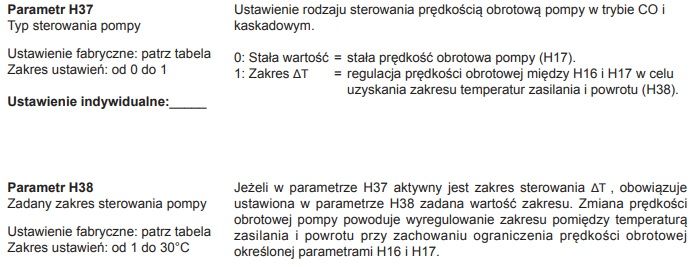

    Istotne mogą być też ustawienia:
    -Górna moc palnika CO (tryb ogrzewania)
    -Dolna moc palnika urządzenia grzewczego
    -Blokada taktowania palnika – tryb CO
    -Typ sterowania pompy (stała wartość = 0;zakres ΔT = 1)

    >>21382288
    Dzięki wielkie!
    - Górna moc palnika CO (tryb ogrzewania) - H04 zwiększyć, czy obniżyć?
    - Dolna moc palnika urządzenia grzewczego - H02 zwiększyć, czy obniżyć?
    -Blokada taktowania palnika – tryb CO - H09 - jaką wartość wybrać?
    -Typ sterowania pompy (stała wartość = 0;zakres ΔT = 1) - H37 - domyślnie jest 1. Czy to należy ustawić na 0?
    Fragment instrukcji ustawień parametrów w systemie grzewczym.
    Jeżeli obniżenie H38 nie przyniesie zamierzonego celu, to zmienić H37
