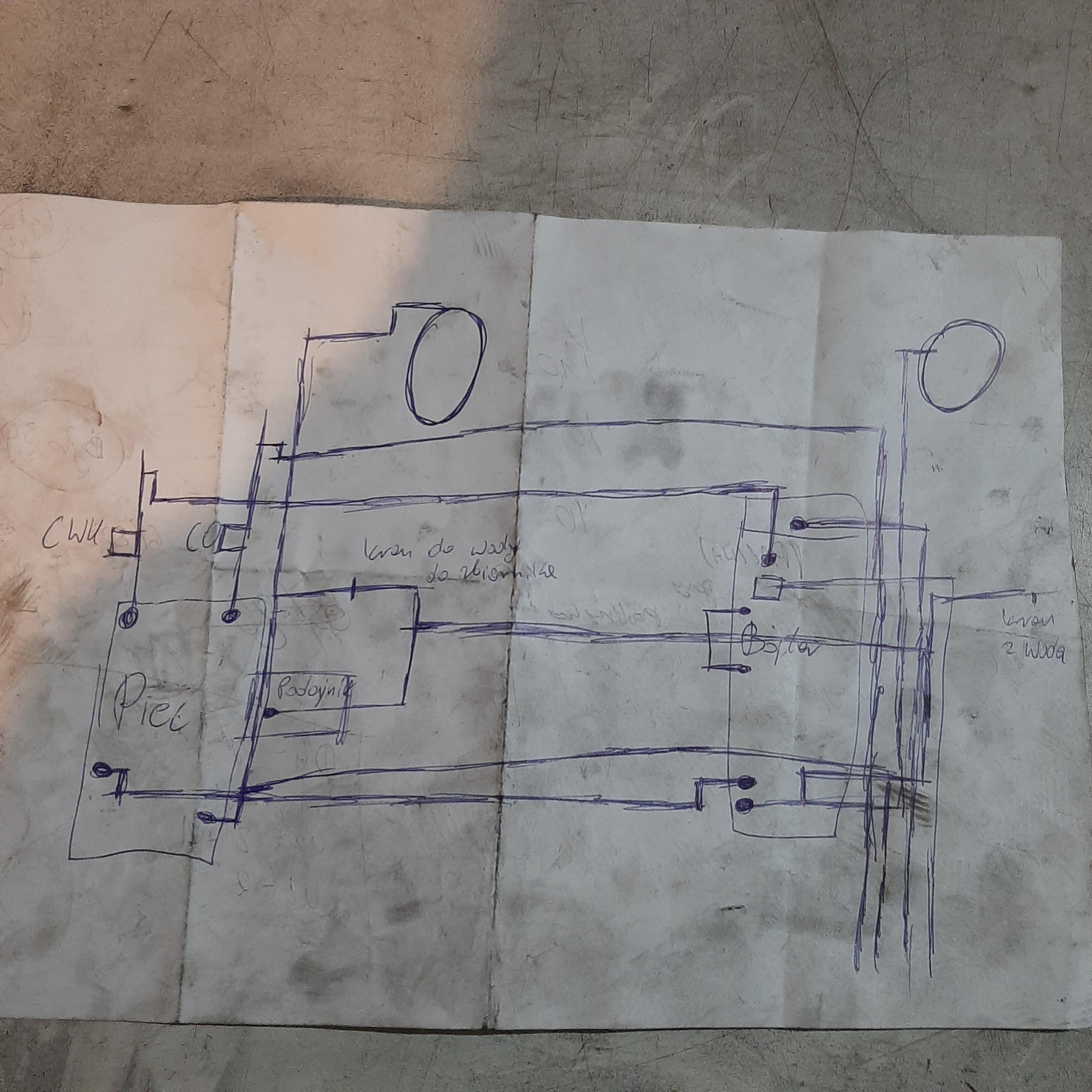

    Piec czyszczony regularnie raz w tygodniu czasami nawet i 2 natomiast palnik był wyczyszczony 2 tygodnie temu i żadnej poprawy nie widać . Powiem tak , ja w tej kotłowni siedzę codziennie po kilka godzin bo woda w bojlerze jest max 30 stopni a w domu 21 . Dodatkowo jeżeli wprowadzam zmiany w konfiguracji pieca to nie działam pochopnie tylko odczekam godzine , dwie czekając na rezultat pieca.
    Co do schematu instalacji podrzucę zdjęcie jak tylko będę w domu . Dodatkowo powiem , że jest to nowa kotłownia, wszystkie przewody są nowe , dom również jest ocieplony a przewody wpusczone w ziemię są na głębokość 1,5 m .

    Przy tym sterowniku nie ma parametru do regulacji nadmuchu. Wentylator pracuje cały czas . Wiadomo wyłączą się jak piec przechodzi w tryb podtrzymywania ale aktualnie nie może dojść do takiej temperatury. Osłona ustawiona jest na około połowę otwarta . Próbowałem już obcji przy całkowicie zasłoniętej i całkowicie otwartej osłonię wentylatora .
    Starałem dokładnie odwzorować się instalacje.

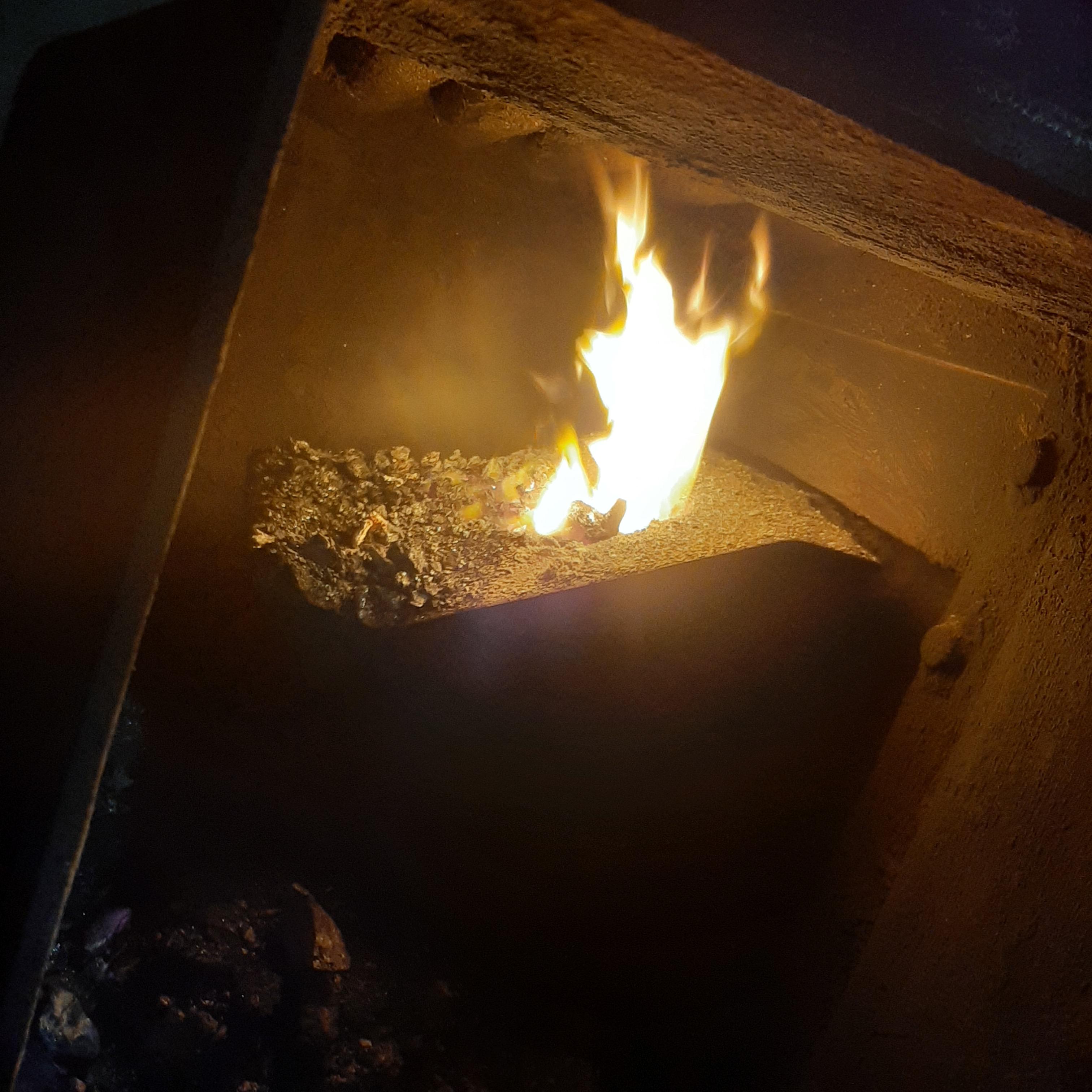

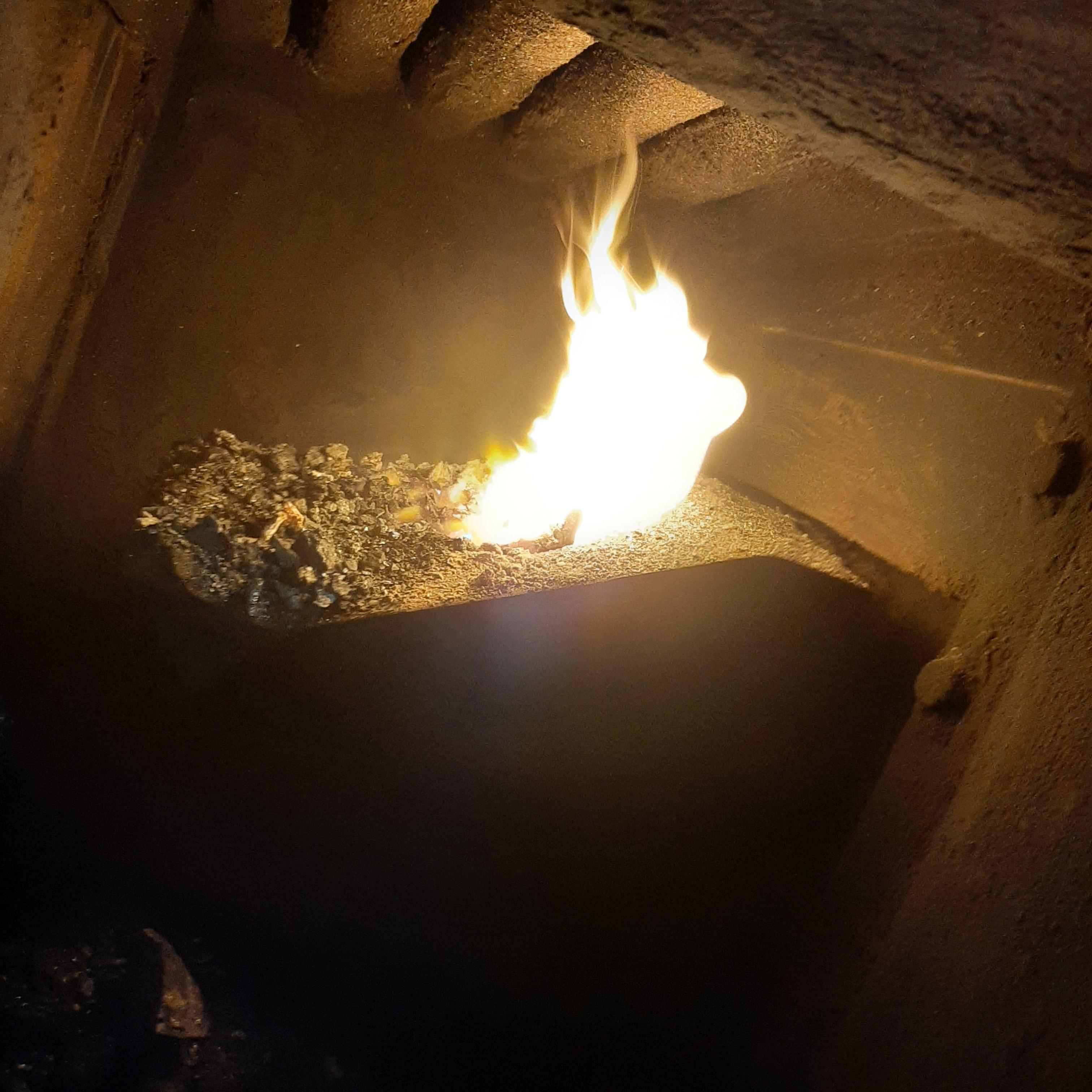

    Pokazywałem koledze wyżej rodzaj palnika .
    Na jednym zdjęciu maksymalnie odsłonięta osłona na drugim całkowicie przysłonięta, różnicy dużej nie widać ale na żywo można to zauważyć. Parametry do podawania węgla takie jak pisałem wyżej a cały czas niedopalony węgiel wypychany do przodu . Na noc odłączyłem pompkę od cwu temperatura w domu wskoczyła do 22.4 natomiast na piecu jak poszedłem sprawdzić temperatura 38 stopni.

    #18 20329105
    charlee
    Posty: 309
    Pomógł: 30
    Ocena: 135
    Jakiś bardzo kiepski ten płomień,mały. Odkręć wentylator i sprawdź czy dolot powietrza nie jest przytkany, sprawdź czy zdemontowany wentylator dobrze dmucha. Zdarza się też że łopatki wentylatora obrosną brudem,pyłem i nie osiąga on odpowiednich obrotów.

    Dzień dobry !
    @wismat3, I Ty się dziwisz że masz zimno w domu ?
    Porównaj sobie zdjęcie płomienia Twojego kotła z płomieniem kotła z internetu !
    Twój płomień jest leniwy, słaby i na dodatek wychodzi gdzieś jakby ze środka podajnika.
    Wiem że opał jest bardzo drogo, to zrozumiałe, ale żeby było ciepło musi w kotle huczeć.
    1. ręcznie przyciskami wyprowadź ogień na środek paleniska zwiększ dawkę POWIETRZA.
    2. obserwuj wypalanie paliwa, jeśli ogień będzie się cofał do podajnika to zwiększ dawki paliwa.
    3. jeśli rok temu dom był dobrze ogrzany, a w tym roku masz problem, to może coś w pomieszczeniu z kotłem uszczelniłeś i nie ma dopływu tlen/powietrza, może coś jakiś kanał, okno uszczelniałeś latem ?
    3- to są domysły.
    Życzę ciepła. Stefan

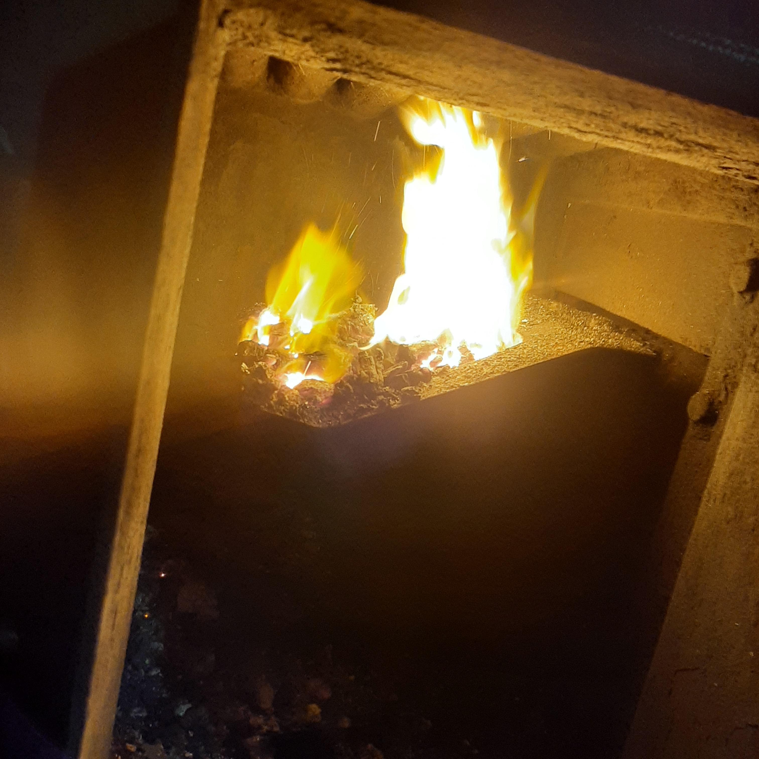

  • #20 20329708
    wismat3
    Poziom 6  
    Posty: 14
    Ocena: 4
    Bez żadnych zmian ustawień, bez żadnego czyszczenia dmuchawy wchodzę dzis do kotłowni i widzę 61 stopni na piecu . Tylko i wyłącznie odłączyłem pompkę cwu w celu sprawdzenia czy to coś zmieni. I tylko nie rozumiem dlaczego miałbym dawać więcej wegla skoro garściami wypychany jest cały czas węgiel, który jest niewypalony

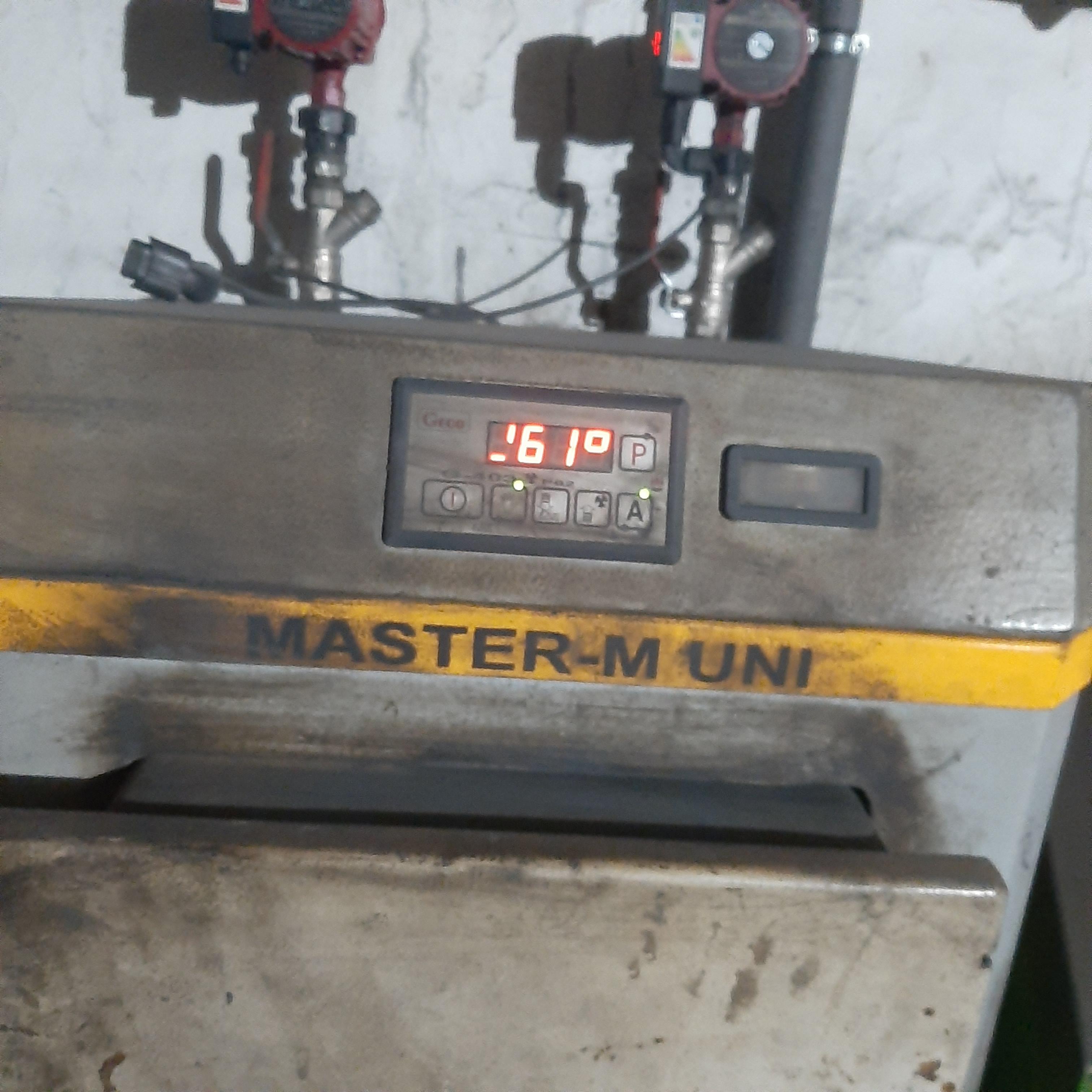

  • #21 20329759
    wismat3
    Poziom 6  
    Posty: 14
    Ocena: 4
    Po podłączeniu pompy cwu spadła temperatura do 40 stopni . Ustawiłem parametry 8 sekund podawania 60 sekund przerwy tak jak kazaliście. Na razie nie rozbierałem dmuchawy ale przyłożyłem suszarke do niej i efekt był o wiele lepszy.
  • #22 20329800
    Plumpi
    Posty: 7894
    Pomógł: 852
    Ocena: 2594
    Ależ niczego nie musisz. Możesz na stałe odłączyć pompę CWU, aby mieć te 61'C, zamiast odpowiedzieć rzeczowo na zadawane Ci pytania.

  • #24 20330040
    Plumpi
    Posty: 7894
    Pomógł: 852
    Ocena: 2594
    Ale chyba masz jakąś dokumentację kotła, a tam jest podany model. Poza tym na kotle masz tabliczkę znamionową, a na niej model i moc kotła.
    W zależności od budowy palnika, a masz palnik rynnowy, zdejmuje się żeliwną rynnę lub otwiera się dekiel od spodu. Tam jest kanał powietrzny i tam ma być czysto. Ponadto wszystkie otworki/dysze muszą być drożne. One często się zapychają.
    Najczęstszą przyczyną jednak jest brak dopływu świeżego powietrza z zewnątrz. Wtedy powietrze jest zasysane kanałem wentylacyjnym i zazwyczaj to powirtrze zasysane jest wraz ze spalinami.
    Kiedy jeszcze działałem jako serwisant takich kotłów to byłem wzywany do takich problemów jak u Ciebie. Na 10 takich wezwań, 8 to były właśnie związane z brakiem dopływu świeżego powietrza do kotłowni. Dlatego też zadałem Ci pytanie czy masz zrobiony dopływ świeżego powietrza do kotłowni.
    Regulując podawanie zwiększa się ilość spalanego węgla, a tym samym zwiększa się moc kotła. Kotły węglowe nie potrafią modulować mocy do wartości mniejszej jak 1:5 maksymalnie 1:6 Tak zmodulowany kocioł pracuje na granicy stabilności.
    Jeżeli węgiel nie jest dopalany to znaczy, że jest podawana zbyt mała ilość powietrza.
    Zbyt mała ilość powietrza to poza brakiem dopływu świeżego powietrza z zewnątrz do kotłowni, może być także spowodowane zaniczyszczeniem kanału powietrznego, zablokowaniem się ruchomej klapki w wentylatorze lub w kanale powietrznym. To są takie klapki z ciężarkiem, które otwierają przelot powietrza jak pracuje wentylator i zamykające przepływ powietrza kiedy wentylator stoi. Klapka ta obciążona jest ciężarkiem, najczęściej w postaci nakrętek. Blokują się one na skutek rdzy lub kawałkami popiołu lub węgla, które mogą się tam przedostać.
    Koeljnym problemem słabego nadmuchu może być zabrudzenie się łopatek wentylatora. Łopatki są wygięte i w tych wygięciach przykleja się pył. Ten pył sprawia, że łopatki nie tłoczą powietrza taki jak trzeba.
    Trzeba sprawdzić czy łopatki nie są zarośnięte pyłem.

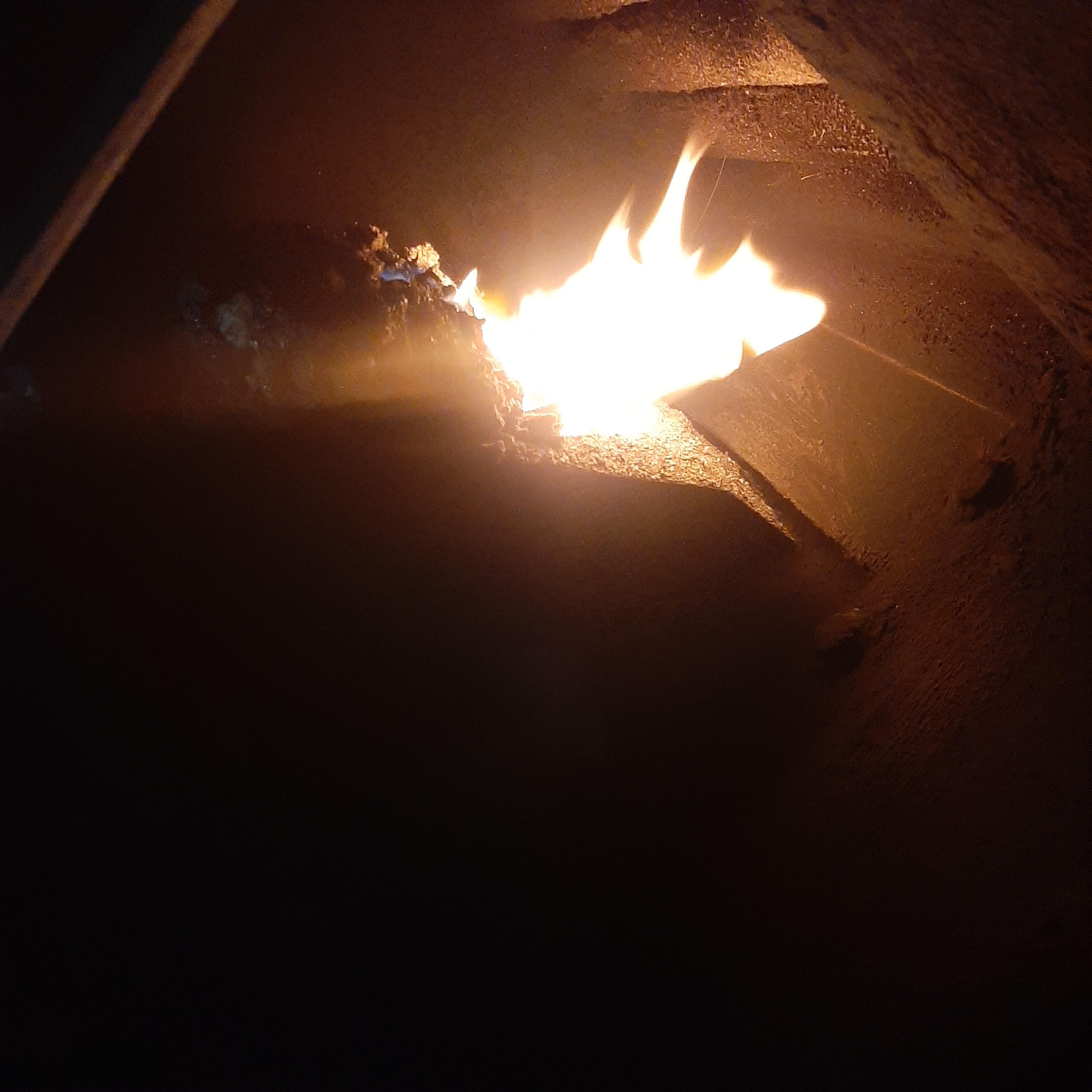

  • #25 20330059
    wismat3
    Poziom 6  
    Posty: 14
    Ocena: 4
    Po wyczszczeniu dmuchawy widać poprawę na palniku . Zobaczymy jak będzie wyglądała sprawa jutro rano .

  • #26 20330067
    wismat3
    Poziom 6  
    Posty: 14
    Ocena: 4
    I było właśnie tak, że klapka z takim ciężarkiem była opusczona calkowicie na dół. Prawdopodobnie ona była przyczyną zbyt słabej temperatury na kotle oraz zbyt słabego wypalania się wegla. Aktualnie wszystko jest poprawnie jak odchyle tą klapkę to widać jak kawałki popiołu podlatują do góry. Wszystko okaże się jutro rano.
  • #27 20331306
    wismat3
    Poziom 6  
    Posty: 14
    Ocena: 4
    Odkręciłem dmuchawe ,wyczyściłem wszystko odchylilem klapkę w środku i już było wszystki dobrze . Następny dzień nq piecu 60 stopni
