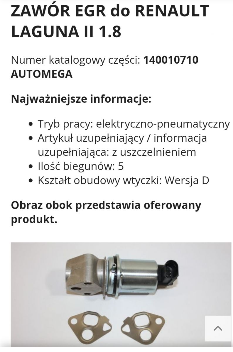

    milejow napisał:
    Najpierw go tam znajdź
    Zawór EGR do Renault Laguna II 1.8 z częściami montażowymi.
    Oczywiście sprzedawca z Aledrogo może mijać się z prawdą, a w tym aucie nie ma Egr (tak twierdzisz?), jednak objawy pasują.
  • #12 21382295
    milejow
    Posty: 13047
    Pomógł: 1558
    Ocena: 5105
    Twierdzę,że nie widziałeś tego silnika na oczy i powielasz bzdury z internetu.Żaden silnik benzynowy Renault nie miał w tamtych czasach egru
    Zgadza się, miałem to szczęście nie widzieć 🙂
