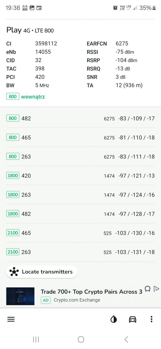

    Przetestuj Play na starterze Virgin Mobile, 5 zł starter , zrejestruj , doładuj za 10 zł i uruchom kodem *222*41*1# pakiet *GIGAWYPAS za darmo i na nim 760GB/m-c za darmo a dodatkowo w aplikacji P24 kolejne 170GB/m-c.
    Test w domu na telefonie i screen z aplikacji https://play.google.com/store/apps/details?id=cz.mroczis.netmonster&hl=pl&gl=US i ze speedtestu , to samo ale na zewnątrz.

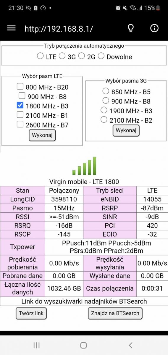

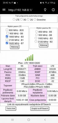

    B525 nie agreguje LTE2100+1800 ale mozesz zrobić testy na nim z kartą Play i tymi LOG-PERIOD choć te anteny na wysokich pasmach to raczej porażka.Sprawdź po kolei samo LTE2100/LTE1800.

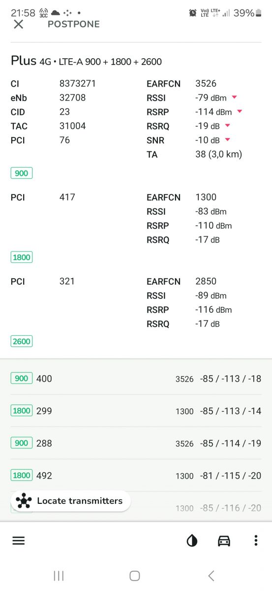

    Do Plusa pre-paid np. Plusha i tez setki GB w promocji za darmo, test na zewnątrz i ewentualnie na B525 dla LTE2600+1800 bo on agreguje te pasma , anteny na Nową w Ostrowie lub na Raszków bo mają sektory na twój kierunek.

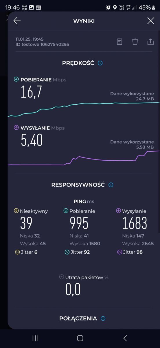

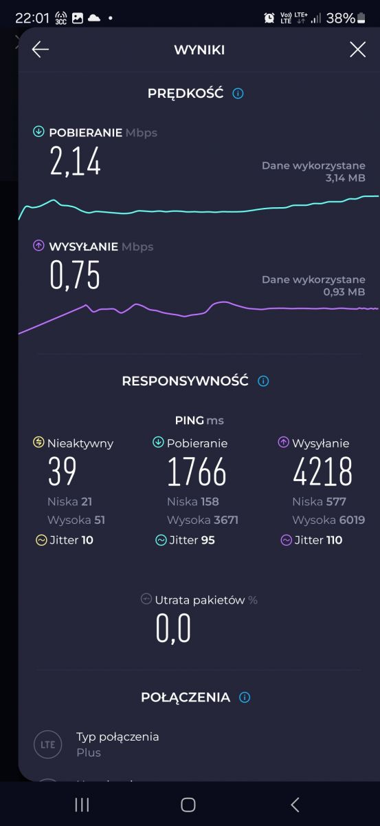

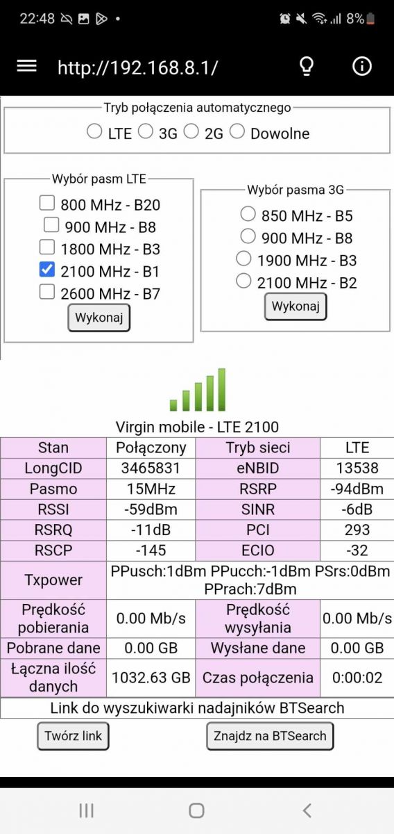

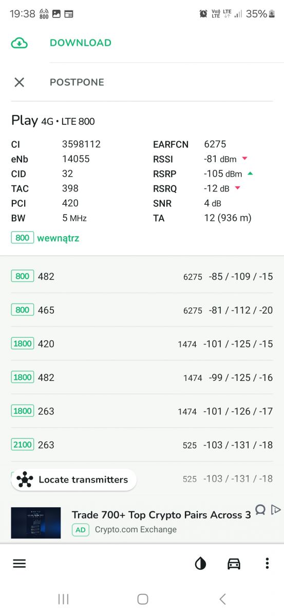

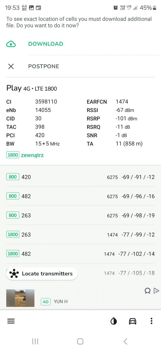

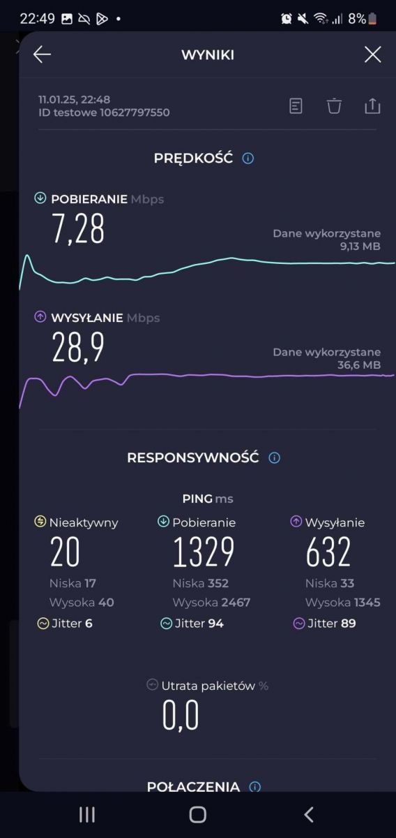

    Test:

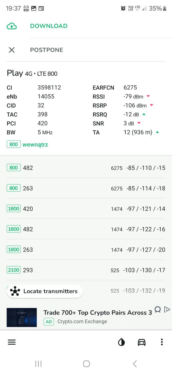

    Virgin w domu:
    Zrzut ekranu z aplikacji pokazującej parametry sieci 4G LTE 800 dla operatora Play.
    Zrzut ekranu z informacjami o sygnale LTE w aplikacji na smartfonie.
    Wynik testu prędkości internetu na smartfonie, pokazujący pobieranie 16,7 Mb/s i wysyłanie 5,40 Mb/s.

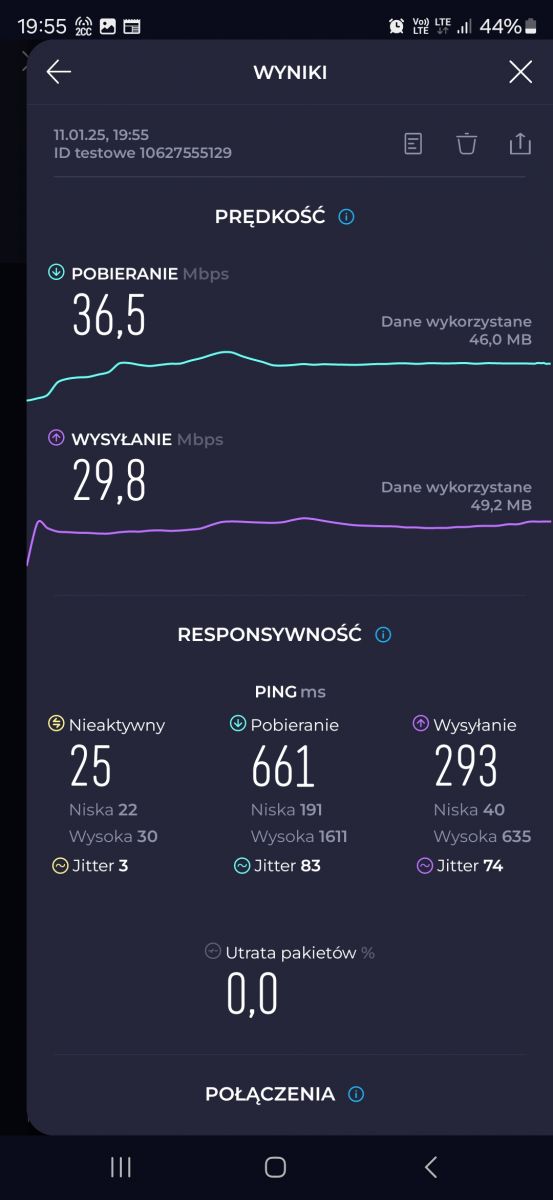

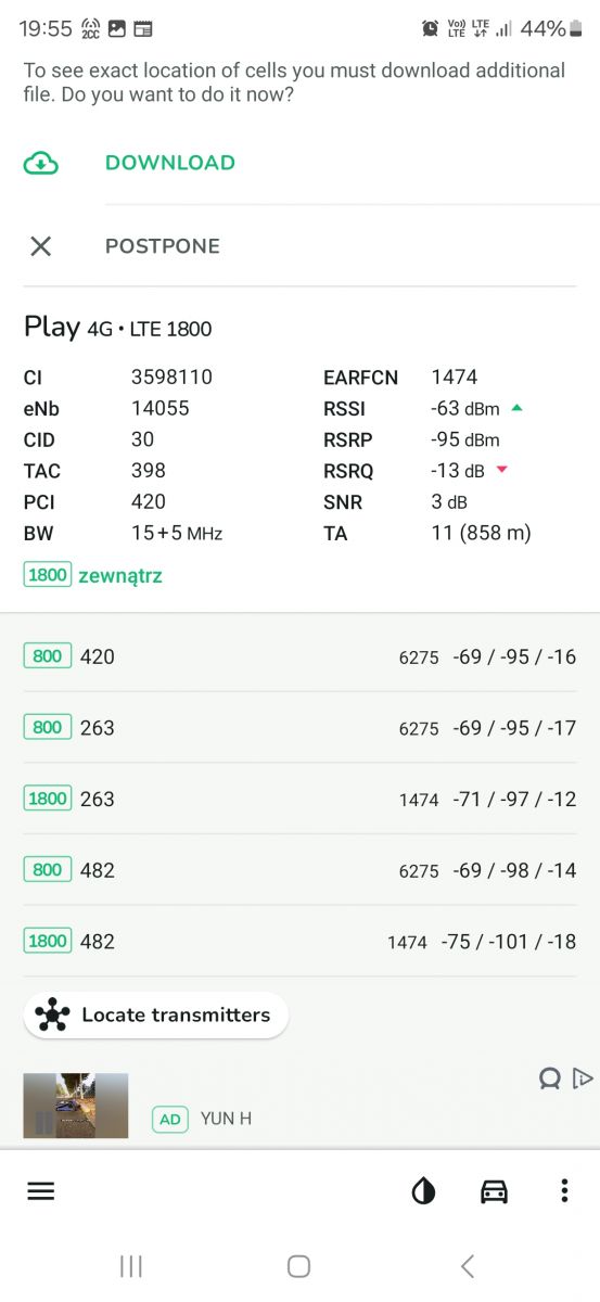

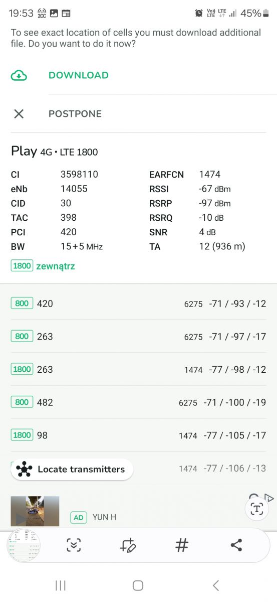

    Virginia na zewnątrz:
    Zrzut ekranu aplikacji pokazującej dane sieci Play 4G LTE 1800.
    Screenshot z aplikacji na telefonie pokazujący informacje o sieci 4G LTE 1800 z Play.
    Zrzut ekranu z aplikacji mobilnej pokazującej szczegóły połączenia LTE.
    Zrzut ekranu wyników testu prędkości internetowej.

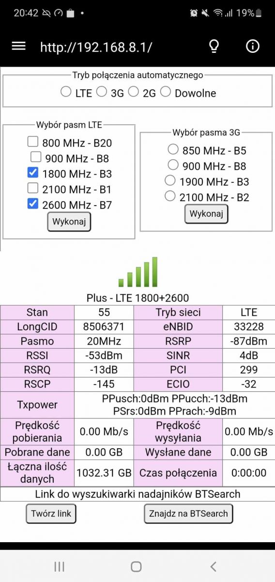

    Plus LTE 1800 LTE 2600 z B525:
    Zrzut ekranu z ustawieniami połączenia LTE.
    Mam tylko zasięg. Nie wiem czemu nie mogłem połączyć się z internetem.

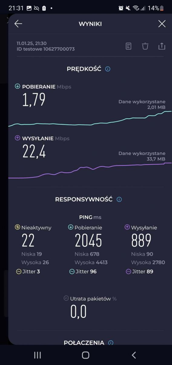

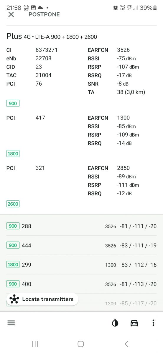

    Plus na zewnątrz:
    Zrzut ekranu aplikacji pokazującej parametry sygnału Plus 4G LTE-A.
    Zrzut ekranu z aplikacji pokazującej szczegóły sygnału sieci LTE operatora Plus.
    Zrzut ekranu z wynikami testu prędkości internetu na smartfonie.
    Virgin LTE 1800 z B525:
    Zrzut ekranu z ustawień routera Huawei na stronie konfiguracji, pokazujący wybór pasma LTE 1800 MHz z różnymi parametrami połączenia.
    Zrzut ekranu aplikacji testu prędkości internetu pokazujący wyniki pobierania i wysyłania.
    Virgin LTE 2100 z B525:
    Ekran ustawień sieci LTE pokazujący szczegóły połączenia na 2100 MHz z Virgin Mobile.
    Zrzut ekranu pokazujący wyniki testu prędkości internetu na telefonie.

    >>21382926
    Na telefonie w domu i na zewnątrz łączy się uporczywie z nadajnikiem w Radziwiłłowie. Na zewnątrz już mam dobre wyniki.
    Wymuszając na routerze LTE 1800 podobnie z Radziwiłłowem - wyniki słabe, natomiast przy wymuszonym LTE 2100 z nadajnikiem na Nowej/Niskiej w Ostrowie Wlkp. - wyniki w miarę ok jak na moje warunki. Ogólnie ta antena jest kiepska z tym długim kablem. Czy umieszczenie tego B525 w miejsce anteny poprawi sytuację? Czy może jest jakiś inny router, który poradzi sobie lepiej w tych warunkach? Nie wiem, co zrobić, aby się połączyć z nadajnikiem w Lamkach lub Gorzycach W.?
