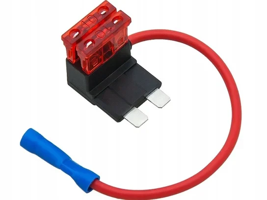

    Jaki przekaźnik do lampy roboczej 24 LED 12 V/24 V Osram 24 W? I jaki bezpiecznik zastosować? Będzie zamontowany na minitraktorku Yanmar F175D (17-konny japoński ciągnik ogrodowy).

    Jej prąd przy 12 V to nominalnie 2 A.
    To jest małej mocy obciążenie i przekaźnik nie jest konieczny.
    Włączałbym tylko jakimś wyłącznikiem już istniejącym razem np. z oświetleniem roboczym fabrycznym albo osobnym dodatkowym przyzwoitej jakości.
    Co do bezpieczników sprawdziłbym już zainstalowane fabrycznie i może da się któryś wykorzystać.
    Na ogół bezpieczniki są dobierane z pewnym zapasem.
    Ich rola to raczej zabezpieczenie ppoż.
    Masa cieplna takich zwykłych np. nożowych bezpieczników samochodowych jest na tyle duża, że powinny wytrzymywać prąd rozruchowy lampy - prawdopodobnie ma wbudowaną przetwornicę, bo zakres zasilania jest 10-30 V.

    >>21382527 Czyli dobry włącznik i jakiś bezpiecznik 10 A po drodze na przewodzie plusowym i starczy?

    Najmniejszy, jaki znajdziesz, ale większy niż 2 A, czyli np. 3 A. W handlu najłatwiej o 5 A i 7,5 A; one też spełnią rolę.
    A co do włącznika dla prądu 2 A, to w zasadzie wszystkie przełączniki mają większy prąd, więc wybierz taki, który wygodnie zamontować.

    Seba1985Seba napisał:
    bezpiecznik 10A po drodze na przewodzie plusowym i starczy ?
    Nie wiem, jakiego typu masz bezpieczniki, ale ew. możesz wykorzystać coś takiego
    Wybór przekaźnika do lampy roboczej Osram 24 LED 12 V/24 V, 24 W
    tylko 5A wystarczy.
    Zastępujesz tą oprawką któryś z już obecnych bezpieczników i dodajesz swój.
