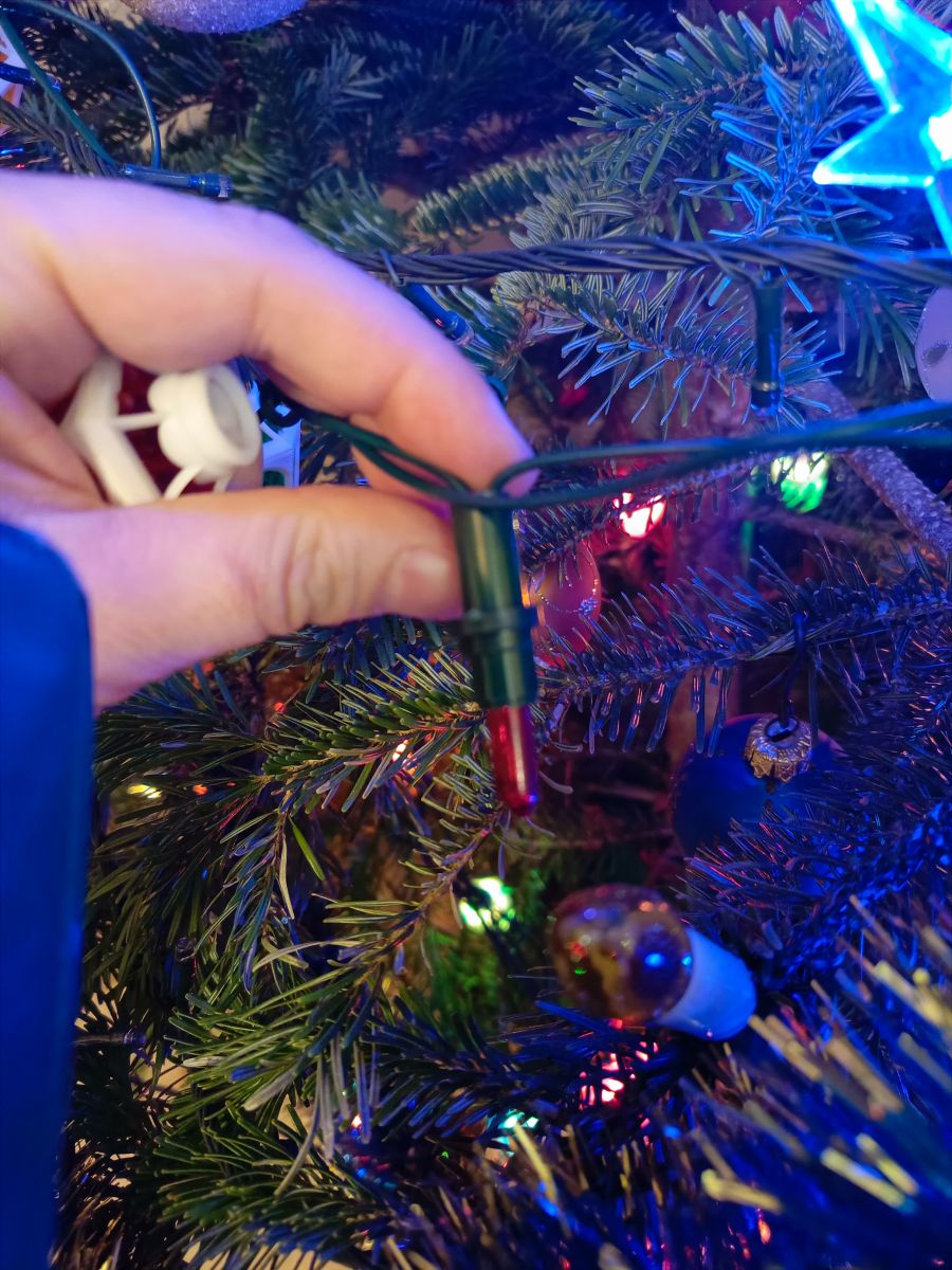

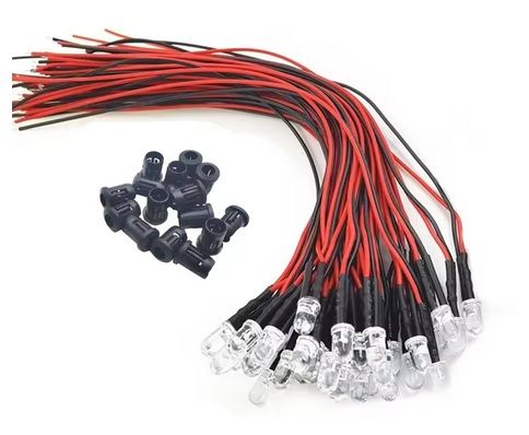

    Przewróciła mi się choinka w domu i niestety padły 3 żaróweczki w komplecie choinkowym, który nie wytrzymał upadku. Bardzo mi szkoda tego kompletu, bo to lampki Millennium Łódź w kształcie lampionów, a nikt czegoś takiego nie produkuje, żarówki też nie są już dostępne. Syn rozpacza, bo to jego ulubione lampki. Stąd pytanie: czy jest możliwe zastąpienie żarówek diodami LED? To nie są żarówki wkręcane, tylko te z wąsami (niestety te 2x większe od zwykłych - dlatego nie da się ich kupić). Komplet jest zasilany 230 V i ma 36 punktów świetlnych, podzielonych na dwie sekcje po 18 lampionów każda. Czyli połączenie szeregowo-równoległe - teraz świeci mi tylko połowa. Wychodzi mniej więcej po 12,77 V na żarówkę. Kupiłem 40 diod LED z AliExpress z już zalutowanymi rezystorami (ale nie wiadomo jakimi) na każdej diodzie. Wg producenta są to diody 12 V 20 mA każda.

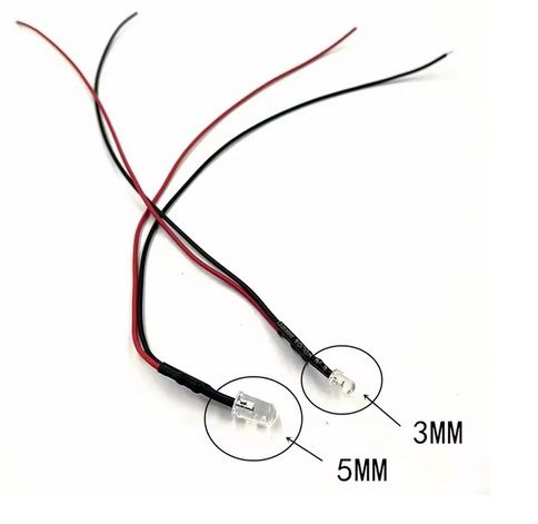

    Diody LED z przewodami, jedna 3 mm, druga 5 mm.
    Zestaw przewodów i diod LED z czarnymi oprawkami
    Czy teraz wystarczy dokupić stabilizator do taśmy LED na 230 V - o taki: https://ledexpert.pl/stabilizator-do-podlaczenia-tasmy-led-230v/, ledy podmienić z żarówkami i będzie działać, czy niestety nie? Podpowiedzcie, jak to zmontować, lub co kupić, żeby lampki świeciły oraz, żeby było to bezpieczne. Nie jestem elektronikiem, nie mam niestety pojęcia o układach elektronicznych - wystarczy, że wskażecie co kupić, a to sobie zmontuję.

    Ustalić jaki prąd mają obecne żarówki. Zastąpić 3 uszkodzone żarówki diodami z dołożonymi 2 opornikami. Jeden opornik ma symulować żarówkę, drugi ma ograniczyć prąd diody. Czyli do opornika symulującego żarówkę podłączamy diodę a nawet dwie podłączone antyrównolegle i szeregowo z nimi opornik ograniczający prąd do ok. 10 mA, czyli 1 k (kiloom). Na oporniku symulującym żarówkę ma się odłożyć ok. 12 V napięcia. Z tego ma być zasilony układ z diodami. 10 mA zapewni im długie życie. Na diodzie białej spadnie 2-3 V, więc 12 V - 3 V=9 V i podzielone przez opór 1 k da 9 mA.Plus niewielkie odchyłki na wahania napięcia sieciowego. Jak to upchniesz w cokole żarówki, to nie wiem. Diody antyrównolegle, bo na każdej z nich może być maksymalnie 5V w kierunku zaporowym. Jeśli jest tam dioda, to nie będzie więcej niż 2-3 V i diody nie ulegną uszkodzeniu.
    Można te popalone żarówki zastąpić samymi opornikami, aby nikt ich nie dotknął, bo napięcie sieciowe go popieści.

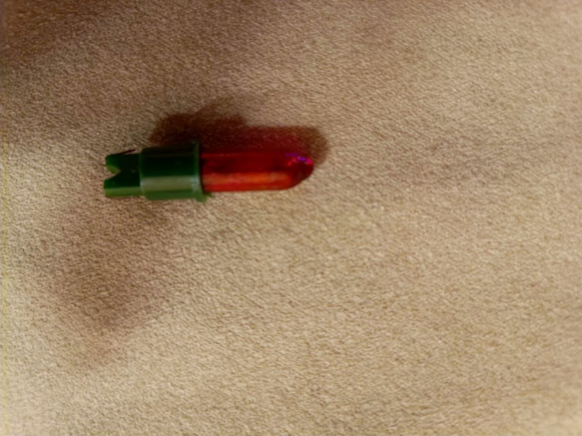

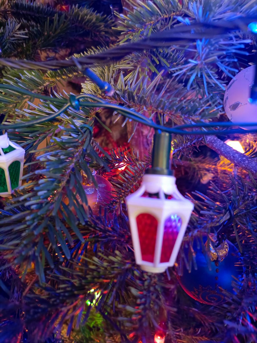

    Lampki choinkowe w kształcie latarni na choince.
    Ręka trzymająca światełko choinkowe zawieszone na gałązce.
    Czerwono-zielona żarówka leżąca na beżowej powierzchni.

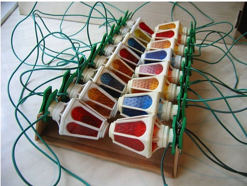

    To dokładnie taki komplet:
    Zestaw kolorowych lampek w pudełku z przewodami.

    To za duży kosmos dla mnie. A ten stabilizator nie wystarczy?
    Nie ma bezmyślnych rozwiązań które zadziałają, trzeba znać prąd i napięcie żarówek, żeby wstawić tam rezystor który będzie "udawał" żarówkę, reszta jest banalna.

    #8 21383775
    jarek_lnx
    Posty: 22751
    Pomógł: 4203
    Ocena: 6134
    To trzeba zmierzyć prąd, masz jakiś miernik?

    Na tej stronie
    https://www.e-commerce.pl/Spoldzielnia-Inwali...m-Lampki-choinkowe-Lampiony-18-pkt,44303.html
    jest opis (chyba) tych lampek:
    "Elektryczne miniaturowe komplety choinkowe. Produkowane na napięcie 230V z żarówkami o mocy 1,0W i napięciu 12V. Długość przewodów zasilających: 1,60 m. 18 punktów świetlnych"
    Jeśli to są te, to mamy ich moc (1W) i napięcie (12V).

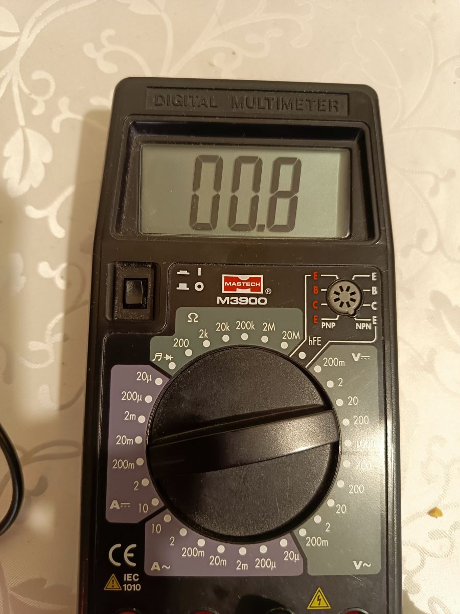

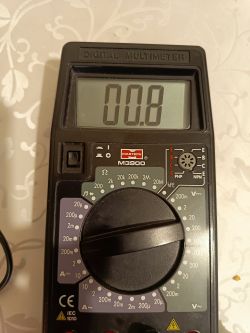

    Tak, to te same. Pomierzyłem (mam nadzieję, że dobrze). Przy napięciu zarówno 12 V, jak i 12,77 V miernik pokazał 0,008 A.
  • #15 21383818
    fred_onizuka
    Posty: 308
    Pomógł: 44
    Ocena: 106
    A nie pomyliłeś zer? Bo mi wychodzi 1W/12V = 0,083A
    Skoro masz miernik, to spróbuj zmierzyć rezystancję jednej żarówki, powinna mieć ok. 144Ω
  • #16 21383822
    lesiu34e
    Posty: 35
    Ocena: 9
    jarek_lnx napisał:
    Dopiero teraz zrozumiałem, że chcesz zamienić wszystkie żarówki na LED-y, w takim przypadku to faktycznie prąd żarówek nie jest istotny
    Dokładnie tak, chcę wszystkie wymienić na LED-y. Co to dla mnie oznacza? Że ten stabilizator zadziała?
    fred_onizuka napisał:

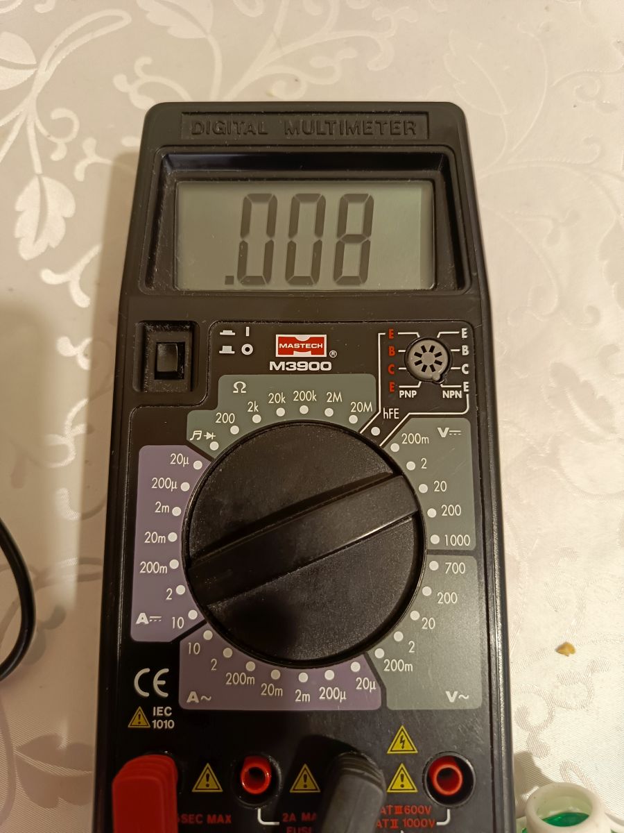

    A nie pomyliłeś zer? Bo mi wychodzi 1 W/12 V = 0,083 A
    Cyfrowy multimetr Mastech M3900 z odczytem 0.008 na wyświetlaczu
    Multimetr cyfrowy Mastech M3900 z wyświetlaczem pokazującym wartość 0.08.
    Takie dałem nastawy. Przy 2 A pokazuje się 0,008.
  • #17 21383831
    fred_onizuka
    Posty: 308
    Pomógł: 44
    Ocena: 106
    Jak masz jakiś zasilacz, który ma 12V, to możesz zmierzyć prąd tych LED (jednej diody) i zobaczyć, czy faktycznie mają one po 12V/20mA i czy ich jasność Tobie odpowiada. Wtedy można by się zastanowić nad odpowiednim zasilaczem.
    A masz poprawnie podpięte kable pod miernik? Do właściwych gniazd. Bo widzę tam 4 gniazda.
  • #19 21383848
    lesiu34e
    Posty: 35
    Ocena: 9
    A masz poprawnie podpięte kable pod miernik? Do właściwych gniazd? Bo widzę tam 4 gniazda.
    Podpięte pod COM i 10 A.

    Nie wiem, czy coś jest nie tak, ale na sprawnej żarówce, na nastawie „200” (tej następnej po ikonce z nutką), pokazuje się 15.
    Jak masz jakiś zasilacz, który ma 12 V, to możesz zmierzyć prąd tych LED (jednej diody) i zobaczyć, czy faktycznie mają one po 12 V/20 mA i czy ich jasność Tobie odpowiada
    Albo ja coś robię źle, albo miernik źle pokazuje. Na ustawieniu 2 A prąd diody wskazuje na 0,001 A. Jasność diody jest całkiem dobra, praktycznie taka sama jak żarówki, tylko że strumień światła jest punktowy.

  • #20 21383873
    jarek_lnx
    Posty: 22751
    Pomógł: 4203
    Ocena: 6134
    Miernik ustawiony na prąd stały, to i nie mierzy dobrze zmiennego.

    To ok, myślałem że mierzysz przemienny.
    Gniazdko 10A w mierniku jest tylko dla tego zakresu, pozostałe są na tym obok
  • #26 21383899
    lesiu34e
    Posty: 35
    Ocena: 9
    Skoro masz 12 V zasilacz, to możesz łatwo sprawdzić te diody. Mógłbyś go też prawdopodobnie wykorzystać do ich zasilania, bo przypuszczam, że ma większą wydajność niż 0,36 A.
    Zasilaczy na 12 V znajdzie się w domu nawet kilka, i do 2 A, ale nadal nie zmienia to sytuacji, bo oryginalnie połączenie kabli w lampkach jest szeregowe.
    jarek_lnx napisał:
    Gniazdko 10 A w mierniku jest tylko dla tego zakresu, pozostałe są na tym obok
    Akurat z instrukcji miernika wynika, że oba są do wszystkich zakresów, różnią się tylko tym, że gniazdo A jest chronione bezpiecznikiem, a gniazdo 10 A nie i można nim mierzyć maksymalnie kilka sekund takie prądy.

    W sumie, to nie wiem, jak chciałbyś łatwo zastąpić oryginalne żarówki diodami. Optymalne rozwiązanie podali Tobie użytkownicy "LEDówki" i "bratHanki".
    >>21383691
    >>21383842
  • #28 21383915
    lesiu34e
    Posty: 35
    Ocena: 9
    >>21383908
    Czyli chyba najlepiej zrobić to żarówkami samochodowymi.
  • #29 21383918
    fred_onizuka
    Posty: 308
    Pomógł: 44
    Ocena: 106
    Tak. Napięcie i moc się zgadza, oraz sama żarówka (ta z linku) powinna dać się stosunkowo łatwo podłączyć w miejsce starej.
    PS. Przy czym te żarówki pomimo tej samej mocy, mogą świecić nieco słabiej/mocniej, niż oryginalne.
