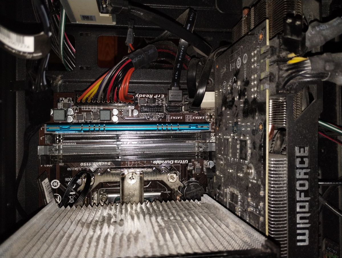

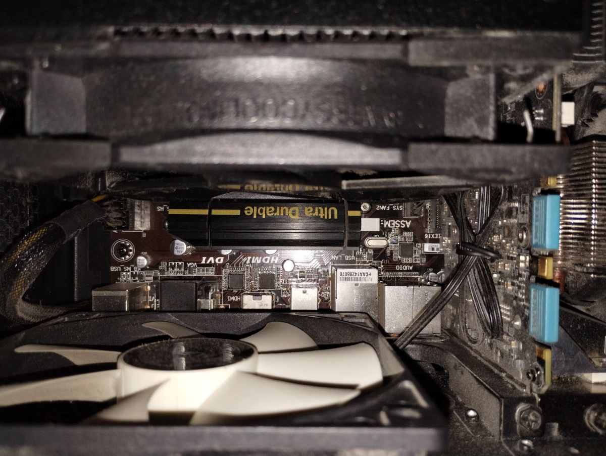

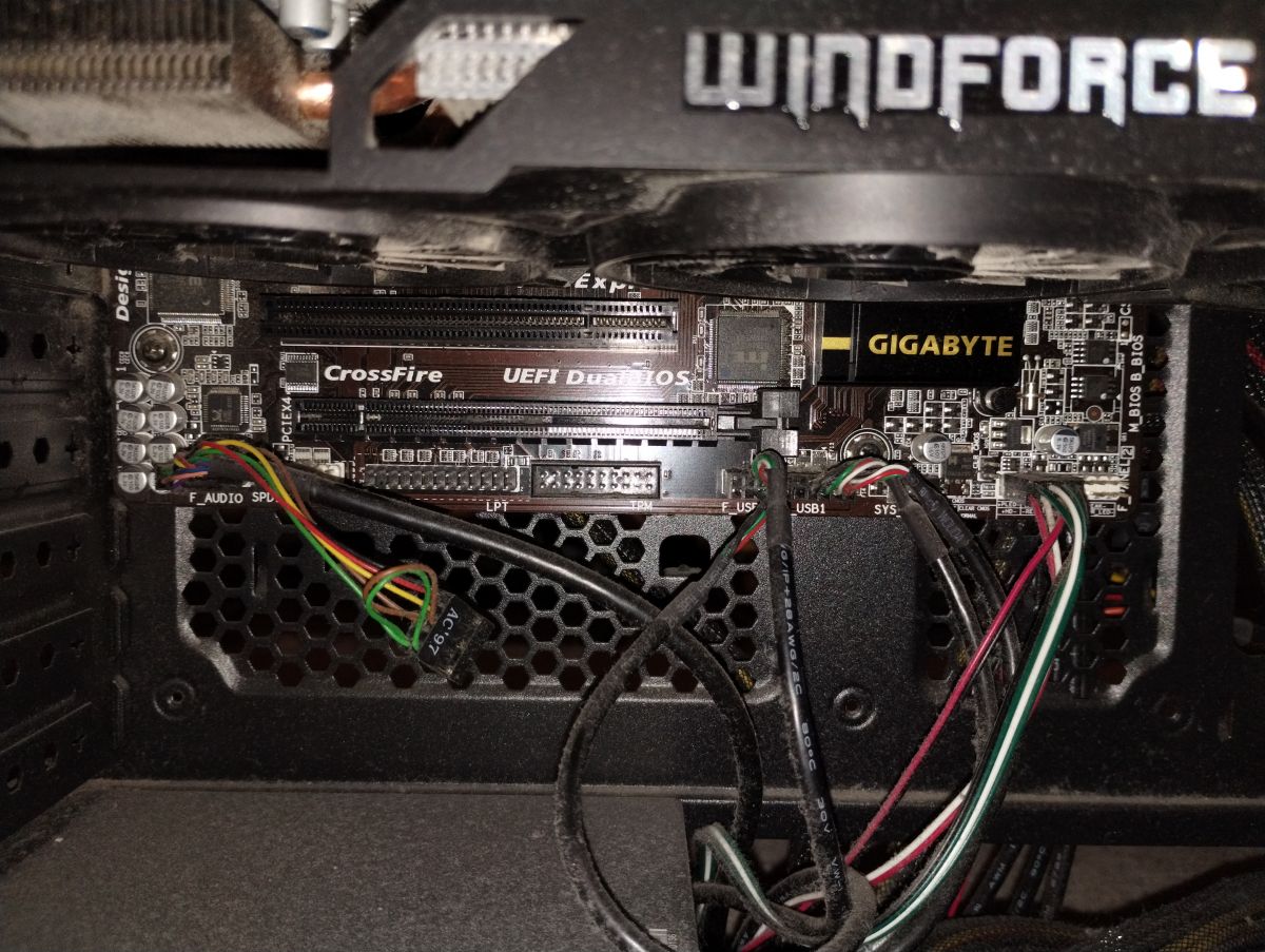

  • #5 21392546
    70zakson07
    Poziom 4  
    Posty: 8
    Wnętrze komputera z płytą główną Gigabyte z technologią CrossFire i UEFI DualBIOS.
    Zbliżenie wnętrza komputera z widoczną płytą główną marki Gigabyte i podłączonymi przewodami.
    Widok wnętrza komputera z wentylatorem i płytą główną.
    Wnętrze komputera z widoczną płytą główną, kartą graficzną Windforce i modułami pamięci RAM.
    Schemat podłączeń wewnętrznych płyty głównej z listą złączy.

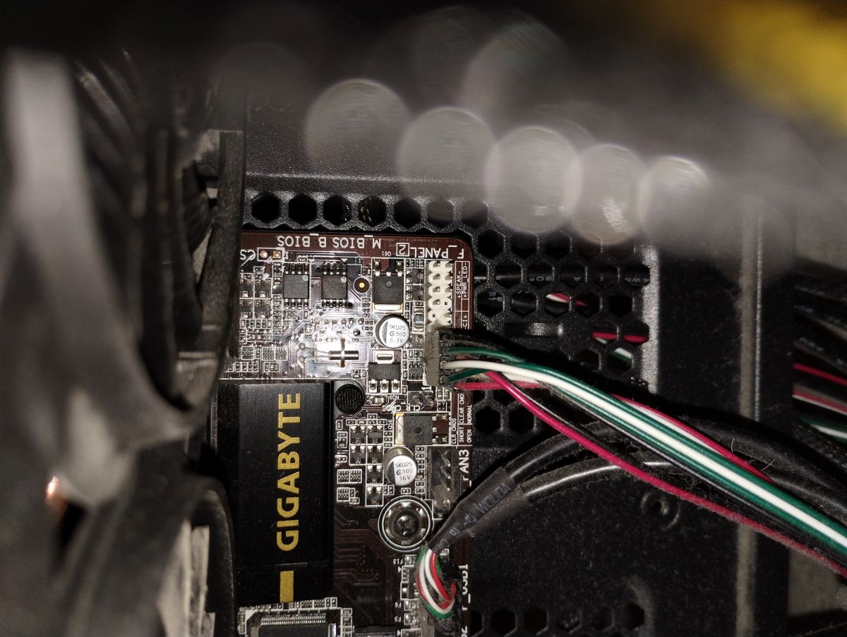

  • #7 21392604
    70zakson07
    Poziom 4  
    Posty: 8
    Odłączyłem dysk SSD, HDD, napęd CD. Zostawiłem jedną kość RAM. Od karty graficznej odpiąłem tylko przewody (mam ją całkowicie wyjąć?). Monitor mam podłączony z boku do wejścia DVI (mam go podłączyć gdzieś indziej?). Przy wyjętym kablu od zasilania dotykałem przez kilka sekund zwory CLR CMOS. Po włączeniu komputera wciąż mam tylko czarny ekran.
    #8 21392626
    ArturJK
    Posty: 3259
    Pomógł: 644
    Ocena: 778
    Masz poprawnie podłączony monitor do prawidłowej karty graficznej? Do dedykowanej, nie do zintegrowanej?
    P.S. Dość słabo widać na zdjęciach, ale wentylator od chłodzenia procesora powinien być zamontowany od strony pamięci.

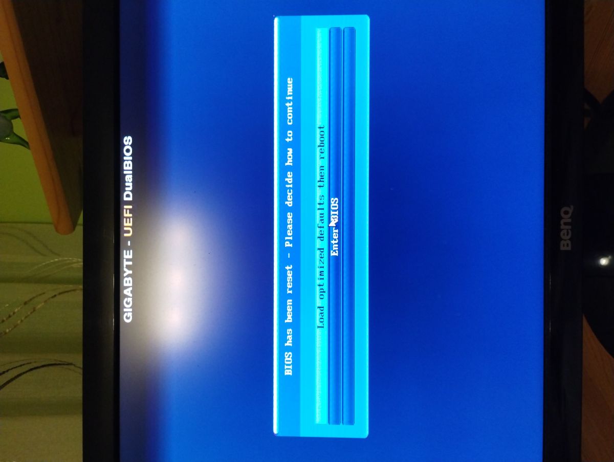

  • #10 21392670
    70zakson07
    Poziom 4  
    Posty: 8
    Ok. Właśnie zrobiłem coś zupełnie innego. Podłączyłem monitor do karty dedykowanej i wreszcie coś się wyświetla.
    Edit.
    Przepraszam. Właśnie miałem podłączony monitor do karty zintegrowanej.
    Ekran monitora pokazujący komunikat BIOS z logo Gigabyte UEFI DualBIOS.
    #11 21392673
    karolrkd
    Posty: 279
    Pomógł: 40
    Ocena: 54
    Ok
    Teraz pojedynczo , podpinasz każdy element do PC , ram , dysk , itp . Za każdym razem ( OSOBNO ) ( nie wpinasz wszystkiego na raz ! ) i sprawdzasz czy zadziała PC , ostatni podpinasz dysk twardy z systemem .
