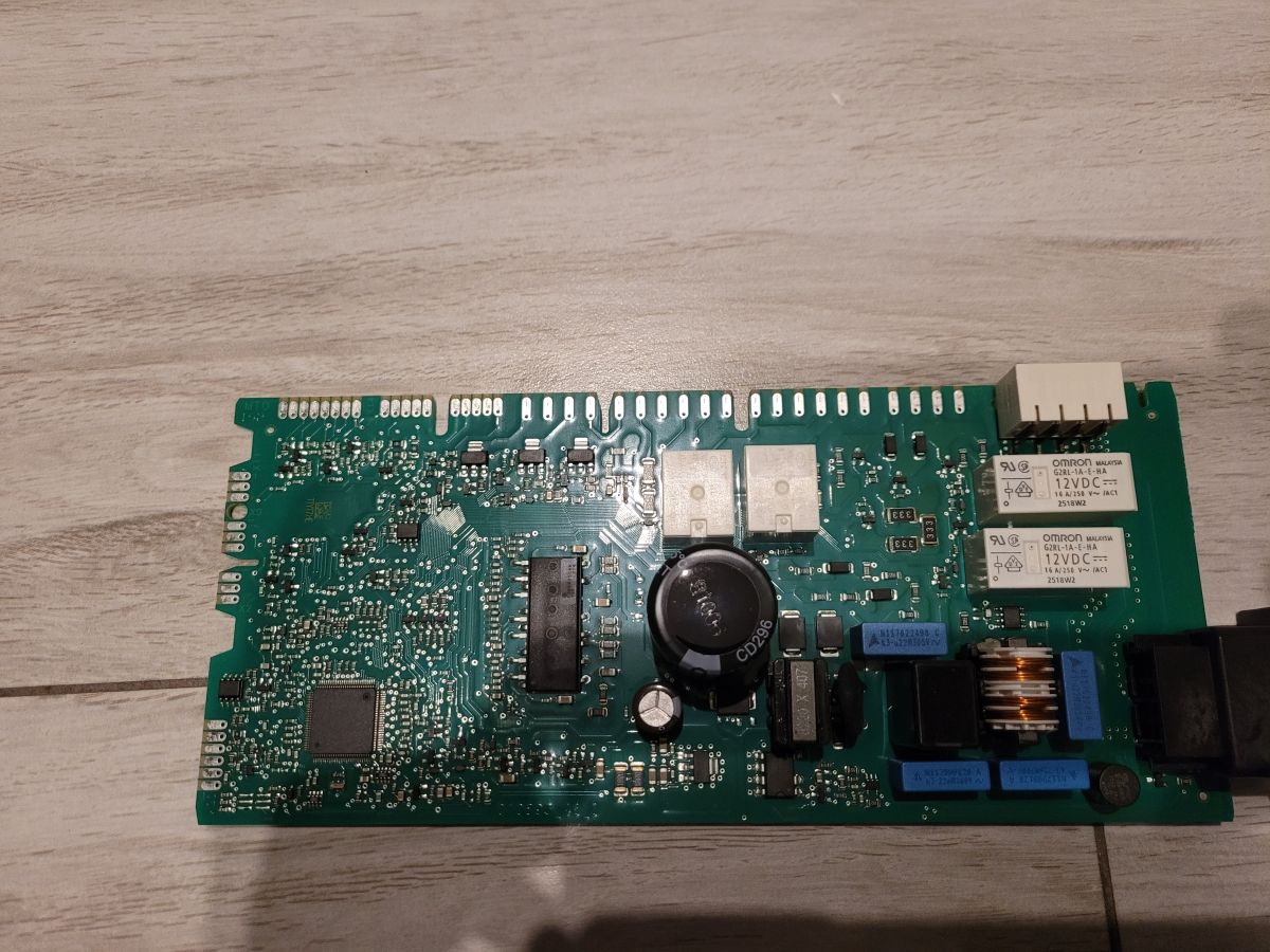

    Czy jednak wymienić wąż aqua stop, wspomniany elektrozawór?
    Wyjmij moduł sterujący i zrób foto bez obudowy (prawy dolny róg zmywarki).

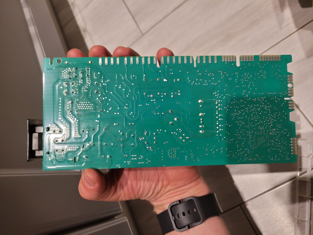

    Ok, przepraszam, po ponownej próbie się
    Osoba trzyma zieloną płytkę drukowaną z widocznymi ścieżkami i punktami lutowniczymi.
    Płytka drukowana z komponentami elektronicznymi na tle drewnianej podłogi.

    Nówka sztuka - włóż z powrotem!

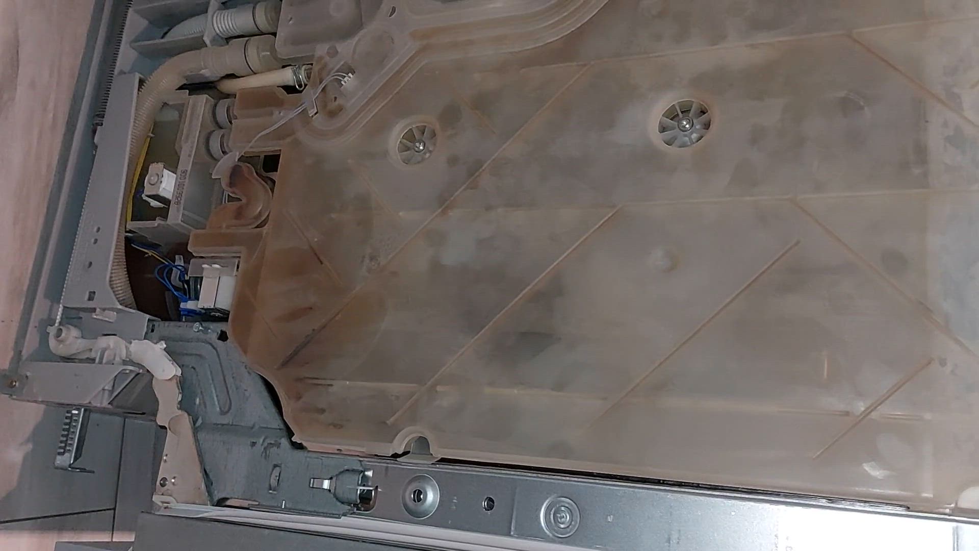

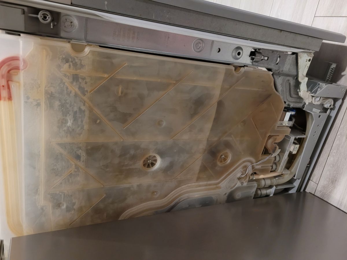

  • #13 21420379
    Pietrek2202
    Posty: 10
    Sprawa wygląda tak: po podniesieniu pływaka nie wypompowało wody z płaszcza wodnego widocznego na zdjęciu - mimo iż był pełen. Spuściłem wodę z płaszcza, odkręcając elektrozawór.
    Następnie ponownie go zamontowałem, włączyłem program, zmywarka uruchomiła się, po chwili zaczęła wpompowywać wodę w płaszcz wodny, stopniowo go wypełniając. Załączył się błąd identyczny jak przy zakręconym zaworze wody - kranik bez resetu czasu, zmywarka zaczęła piszczeć, woda do płaszcza dalej się lała. W komorze zmywania wody brak.
    Być może się mylę, ale czy to nie jest tak, że ten elektrozawór płaszcza wodnego nie dopuszcza wody do komory zmywania i system pokazuje zakręcony zawór wody?
    Widok na zewnętrzny płaszcz wodny zmywarki z wodnymi osadami wewnątrz.
  • #14 21420507
    AsReeX
    Poziom 40  
    Posty: 4610
    Pomógł: 692
    Ocena: 1612
    Bardziej sterownik nie otrzymuje sygnału z przepływomierza.
  • #15 21444020
    Pietrek2202
    Posty: 10
    Okazało się, że był zapchany płaszcz wodny, serwis rozwiązał problem w 15 minut. Pozostałe części sprawne, zmywareczka śmiga jak nowa.
