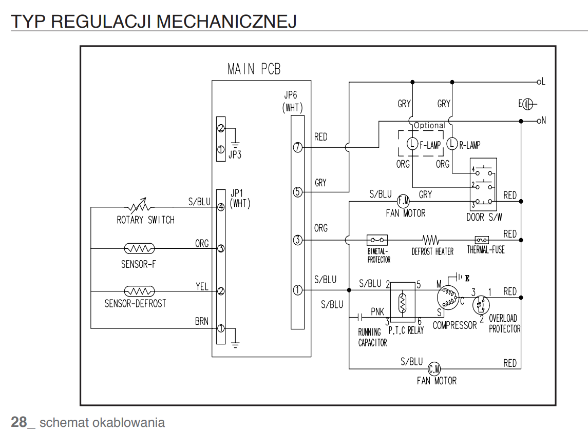

    Przeglądam schematy okablowania, i NIE znajduję złącza CN 73. Na schemacie regulacji temperatury elektronicznej 1 są złącza: CN30, CN31, CN32, CN50, CN10, CN70, CN71, panel PCB. Na schemacie regulacji temperatury elektronicznej 2 są złącza: CN10,CN30, CN31, CN50, CN71, CN72, CN76, PANEL PCB. Jest jeszcze schemat regulacji mechanicznej, na którym nie są opisane złącza. Proszę o pomoc w odszukaniu złącza CN73. Może mam nie takie schematy ( schematy są z instrukcji obsługi tego typu lodówki). Może jest błąd w oznaczeniu złącz schematach. Bardzo proszę, pomóżcie.
    Schemat okablowania typu regulacji mechanicznej z opisanymi elementami.

    Masz w niej mechaniczny termostat do regulacji temperatury w chłodziarce ,więc nie szukaj bzdurnego , polecanego złącza , skoro masz w niej POKRĘTLO od tego termostatu.

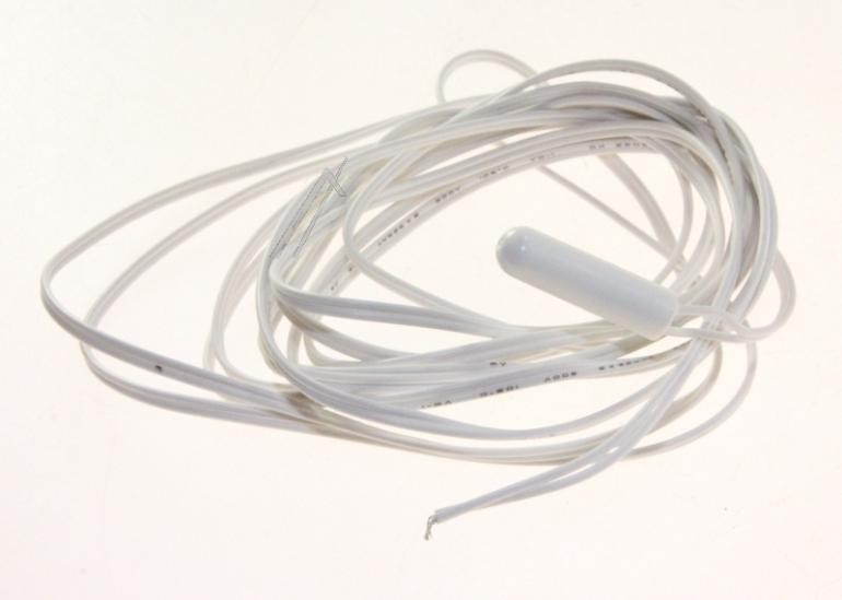

    Znalazłem taki termostat, ale on nie przypomina mi tradycyjnego termostatu. Czy na pewno to jest to? Jak zamocować pokrętło? Rozbiorę panel i obejrzę stary termostat.
    Czujnik termometru z długim białym kablem.

    Oczywiście, bo ma bańkę, jakieś dźwignie i zadajnik k pokrętłem oraz mechanicznie poruszaną klapę. To, co wrzuciłeś, to nie jest to. Jak zdemontujesz obudowę, to go zobaczysz i poznasz jego symbol. Pewnie jest oklejony, aby był szczelnie osłonięty przed ucieczką powietrza bez kontroli termostatu. North ma do niego tylko pokrętło, inni też, a termostatu nikt nie oferuje, ale warto spytać, bo może gdzieś będzie do nabycia.

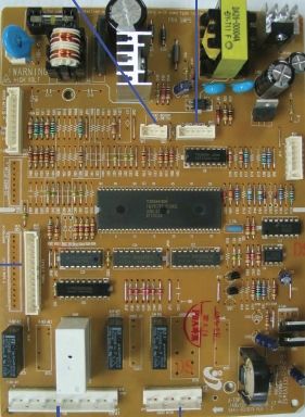

    Nie ma tam takiej płyty?
    celgz napisał:
    Lodówka jest z 2009
    Jeśli nie, to nie pomogę z tym zabytkiem.
    Płytka drukowana z różnymi komponentami elektronicznymi.

    Sebastian M26. Dowiedziałem się, że w termostacie występuje moduł i czujnik temperatury. Czy ta płytka na zdjęciu jest tym modułem, o którym piszę?

    W tym mechanicznym oczywiście jest czujnik temperatury bo musi zamykać klapę.
    W przypadku ucieczki czynnika klapa jest zamknięta z czym masz do czynienia obecnie.
    Ta elektronika korzysta z czujnika temperatury w komorze chłodziarki i steruje silnikiem krokowym do poruszania klapą, wszystko oczywiście odbywa się przewodowo a tych przewodów u ciebie brakuje podobnie jak gniazda dla przepustnicy.
