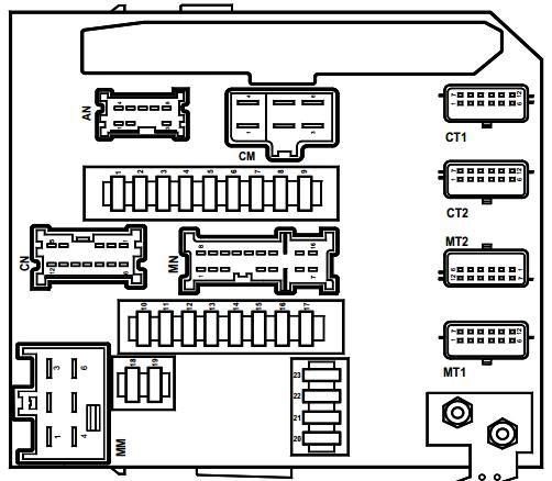

    Schemat bezpieczników i złączy elektrycznych. >>21397611
    F9 (30 A) Wycieraczka przedniej szyby
    Od tego bym zaczął.
    I warto sprawdzić, czy same wycieraczki nie stoją na słupkach.

    Byłem niedostępny przez dwa tygodnie. Po powrocie sprawdziłem bezpiecznik F9 30A, jest sprawny.
