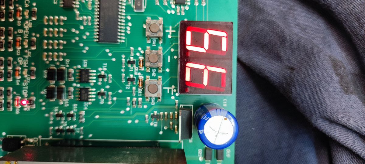

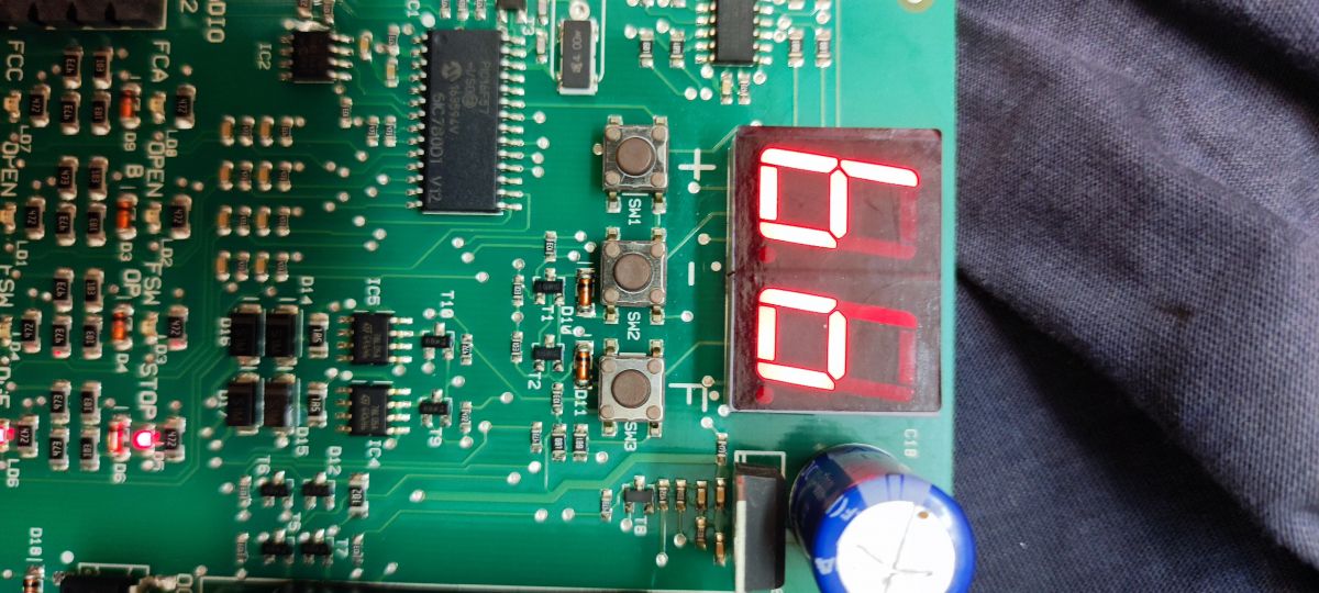

    faac 740 co to za info na wyświetlaczu?
    klikam open, to dioda świeci tylko jak mam zwart pin open z masą, przekaźnika nie słychać
    Wyświetlacz na płytce sterownika FAAC 740 pokazujący kod F4.
    Płytka drukowana z wyświetlaczem LED pokazującym kod E4.
    AI: Jaki dokładnie komunikat lub kod pojawia się na wyświetlaczu urządzenia FAAC 740?
    nieznany błąd
    AI: Czy w ostatnim czasie zaszły jakieś zmiany, które mogłyby wpłynąć na działanie urządzenia, takie jak aktualizacje oprogramowania, uszkodzenia fizyczne lub zmiany w otoczeniu?
    płyta nie wykazuje spalonych elementów

    Wszedłes w menu zaawansowane - "bo" to pierwsza pozycja tego menu czyli właczenie maksymalnego momentu obr. przy starcie.
    St to dla odmiany ostatnia pozycja menu podstawowego, po puszczeniu F centrala w postaci dwucyfrowej liczby wyświetla stan bramy.
    Jeśli te pozycję pojawiają sie spontanicznie - masz uszkodzenie na plycie centrali (w najprostszej sytuacji - zwarty którys z mikroprzełacznikow).
    Jeśli natomiast pojawiło sie to po twoich manipulacjach - sugeruje wgłębić się w instrukcję.

    Po włączeniu do prądu wyskakuje to od razu, nie można nic zmienić przyciskami, diody LED na płycie reagują, reset poprzez naciśnięcie i - nic nie daje.
    Przekaźniki w ogóle nie reagują, jak wcisnę open, mimo że dioda w momencie naciskania świeci, na zaciskach silnika jest ciągle około 30-50 V. Zauważyłem tam dwa przekaźniki, czy to i te chodzi?

    Możliwe (do sprawdzenia/usunięcia w domowych warunkach) usterki to stałe zwarcie mikroprzełącznika z opisem F lub zwarcie gdzieś na płytce. Wyjmij płytkę, sprawdź po obu stronach, jeśli jest brud/robaczki/wilgoć - wyczyść, jesli nic nie da - wymień obligatoryjnie mikroprzełącznik F. Jesli dalej nie wyda - bardziej skomplikowana usterka wymaga interwencji elektronika (lub w najgorszym razie wymiany/wysłania do naprawy - koszt podobny - płyty).
