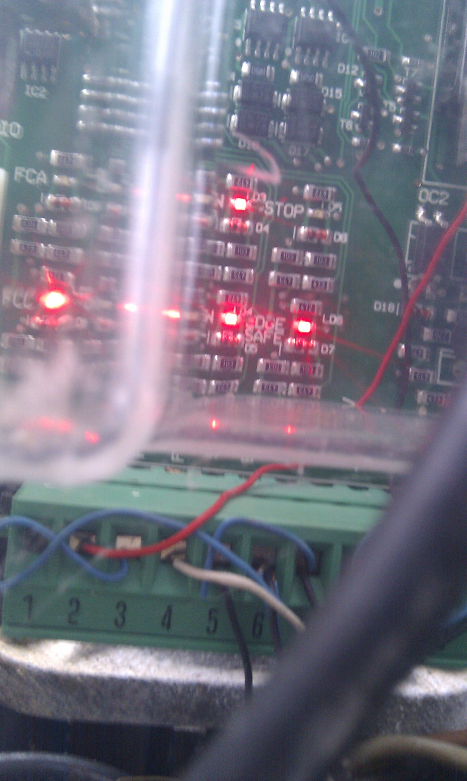

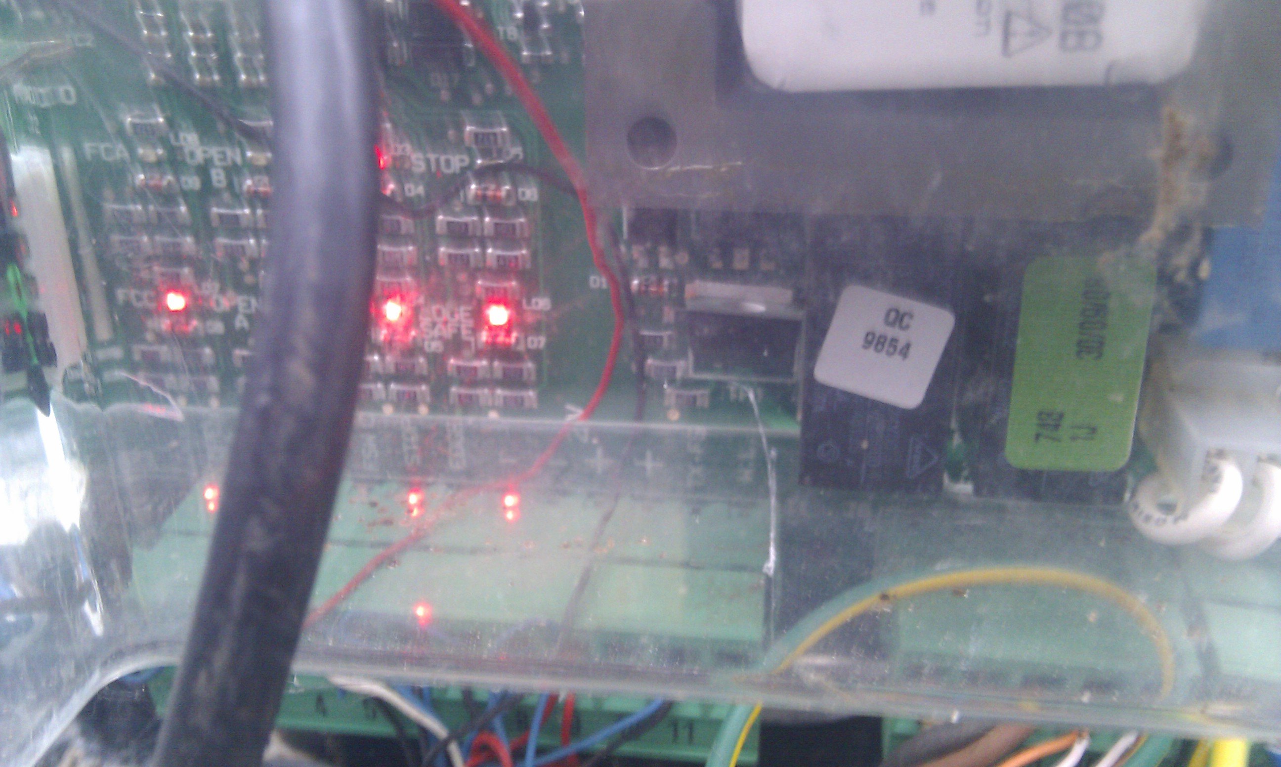

    Mam problem z siłownikiem jak w tytule. W stanie "czuwania" świecą się diody jak na załącznikach, w momencie gdy wysyłam sygnał otwierania miga dodatkowo jeszcze jedna dioda, więc wydaje mi się że elektronika reaguje poprawnie, ale nic się nie dzieje. Wcześniej zdarzało się że siłownik nie otwierał bramy, ale zgodnie z poradami na tym forum zapewne jest to wina kondensatora, co prawda jeszcze go nie wymieniłem, ale w tamtej sytuacji siłownik wydawał dźwięk, próbował ruszyć bramę.
    Teraz jest cisza.
    Z siłownikiem połączone są fotokomórki oraz opcja furtki (przy uchylonej się nie otwiera).
    Nie znam się na tym za bardzo, stąd proszę o wszelkie sugestie.
    Dzięki.

    Słabo widać ale chyba jest zgaszona dioda STOP (prawa górna) - a powinna się świecić - sprawdź mostek między 5 a 7/8 (ew. jeśli masz to odłacznik STOP NC na tych zaciskach, a także scieżki i przelotki na płytce odchodzące od w/w pinów).

    Dziękuję za odpowiedź, o ile pogoda się nie pogorszy sprawdzę w weekend i ewentualnie będę miał dodatkowe pytania. Dzięki
