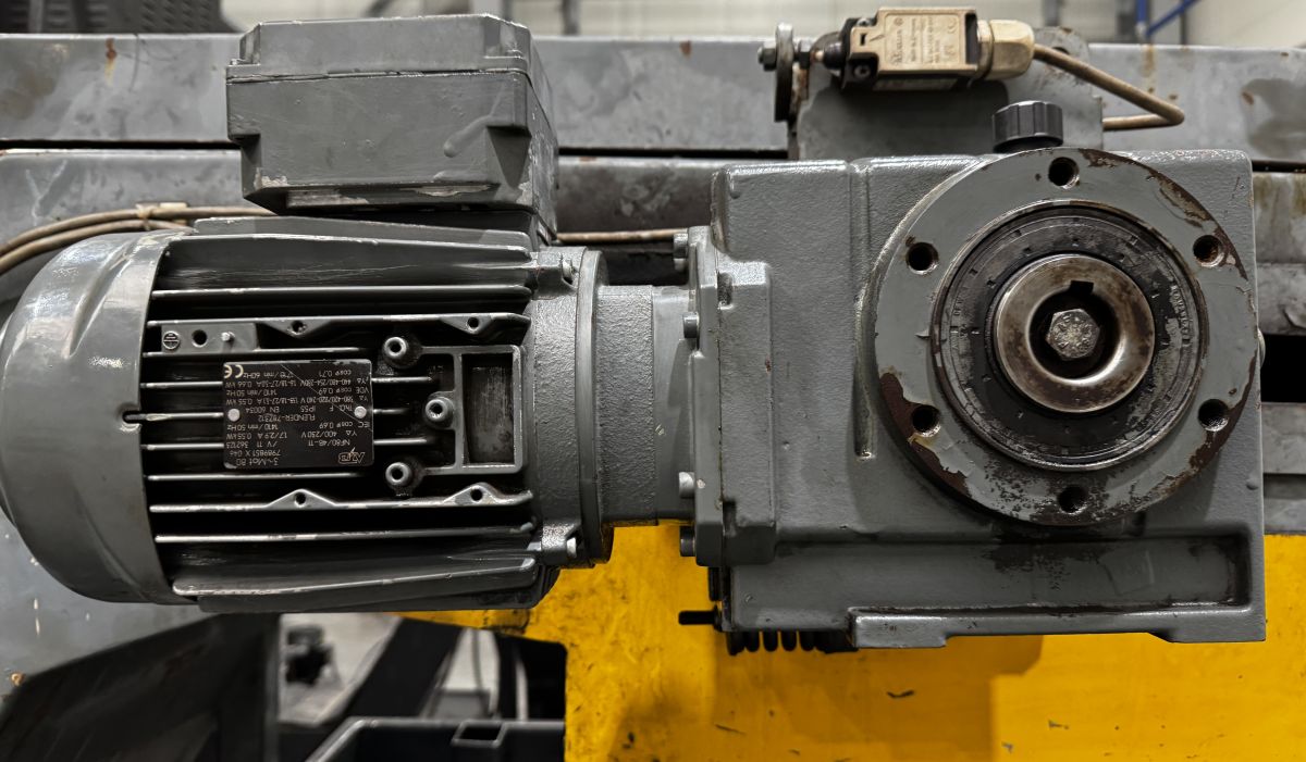

    Witam. Potrzebuję pomocy, jestem początkujący. Jak podłączyć krańcówkę zabezpieczającą silnik przed przegrzaniem? Rozrysowałby mi to ktoś?
    Dziękuję.
    Zdjęcie metalowej obudowy silnika z tabliczką znamionową.
    Zbliżenie na krańcówkę marki Moeller zamontowaną na metalowej powierzchni.
    Zbliżenie na tabliczkę znamionową przełącznika elektrycznego z oznaczeniami technicznymi.
    Stycznik TeSys Schneider Electric z oznaczeniami terminali.

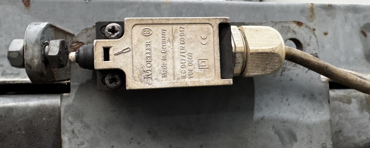

    W jaki sposób zamierzasz wykorzystać tę krańcówkę do zabezpieczenia silnika przed przegrzaniem skoro to jest mechaniczny "czujnik" a nie temperaturowy? W związku z tym nasuwa się pytanie: gdzie i jaki posiadasz czujnik temperatury silnika?
    W/w krańcówkę możesz wykorzystać jedynie do wyłączania lub włączania silnika gdy element napędzany przez ten silnik zbliży się do krańcówki i uruchomi jej styki. Krańcówka ta nie wykrywa w żaden sposób temperatury silnika.
    Aby ją do tego zaprząc musiał byś mieć np. bimetal podłączony do korpusu silnika, który musiał by się tak nagrzać aby się odkształcić i nacisnąć styki krańcówki w celu zadziałania dalej na stycznik itd itp. Czy tak to planowałeś? Myślę, że nie. Więc chyba musisz zmodyfikować pytanie z tematu lub wyjaśnić dokładniej co miałeś na myśli?

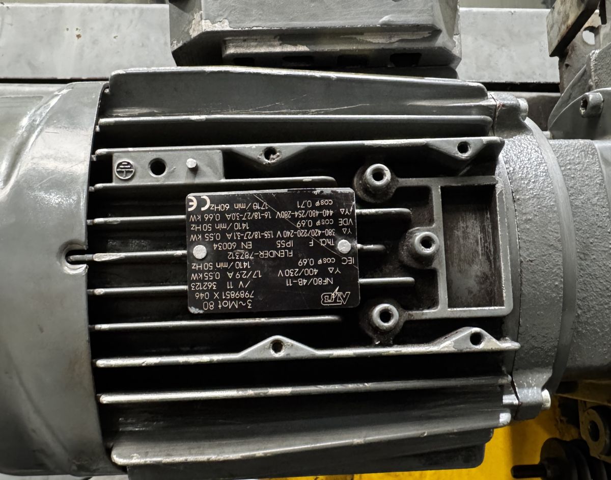

    Silnik napędza przekładnię która napędza taśmę w momencie zablokowania taśmy zablokowało silnik i się spalił.
    Krańcówka jest zamontowana na przekładni i jak zablokuje taśmę to na sprężynie zadziała krańcówka która ma wyłączyć zasilanie silnika.

    To może zabezpieczyć wyłącznikiem silnikowym a nie kombinować?

    Wcześniej było na szybko podłączone bez krańcówki.
    Silnik elektryczny i przekładnia zamocowane na metalowej konstrukcji przemysłowej.

    Przywróć działanie krańcówki a dodatkowo zastosuj wyłącznik silnikowy bo szkoda kasy na nowe silniki, gdy ktoś bawi się w odłączanie mechanizmów zabezpieczających..

    Załóż zgodnie ze sztuką zabezpieczenia silnika
    Wyłącznik silnikowy lub dołóż termik do stycznika.

    i jeszcze ramię reakcyjne przekładni brakuje (na zdjęciu nie widać), bo pewnie autor nie wiedział, gdzie i do czego to ramię zamocować.

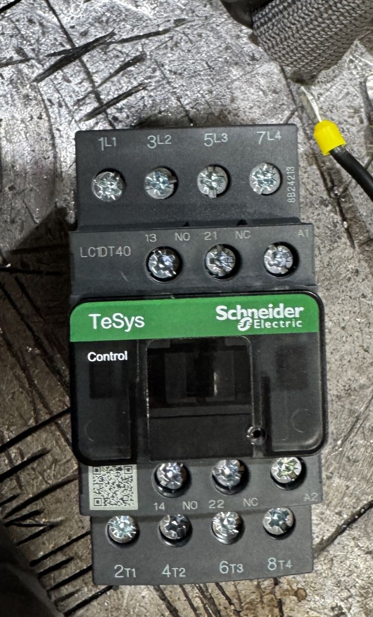

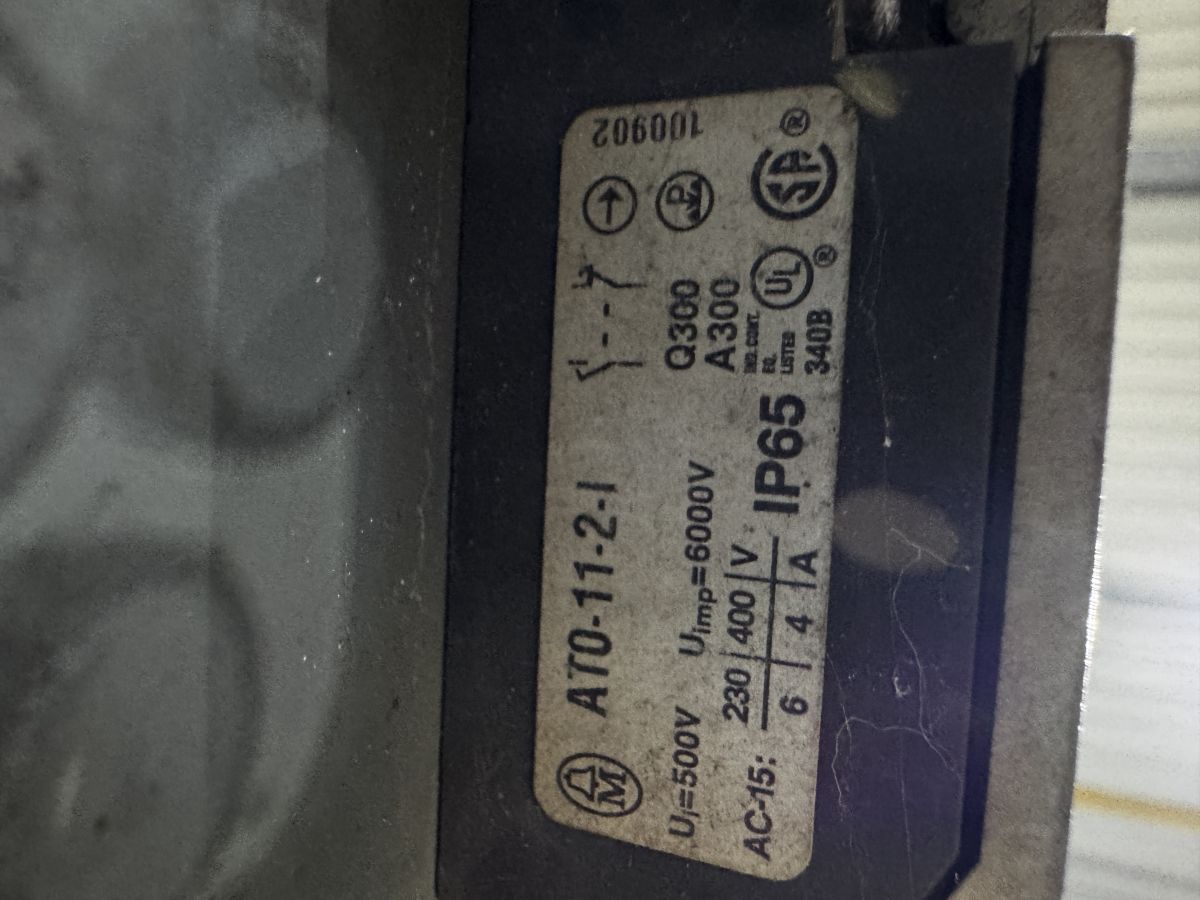

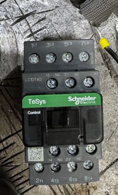

    Pierwsze to sprawdź czy urządzenia jakie chcesz stosować są sprawne? Podepnij styki NC krańcówki ATO-11-2-I szeregowo ze stykami A1 i A2 cewki stycznika LC1DT40 plus uwagi w/w i to wszystko w tym temacie. Nie będę rysował 4 styków szeregowo bo mam brzydki charakter pisma a i każdy wie jak szereg wygląda...
