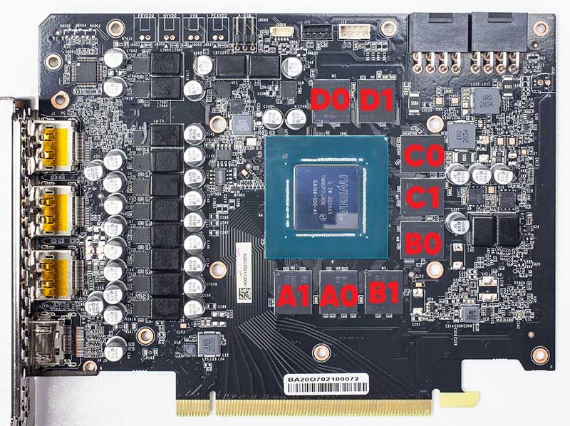

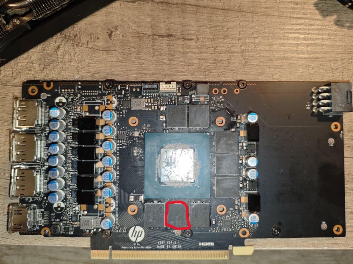

    Znalazłem na forum reddit że błędy 32 lub 64 są "fałszywie pozytywne". Spróbuje wymienić tą jedną pamięć, tylko chciałbym się upewnić czy FBIOA0 to ta zaznaczona na zdjęciu?
    Zdjęcie karty graficznej z zaznaczoną jedną z kości pamięci.

    W teorii zaznaczona pamięć to A0.
    Co to za pamięci? Bo jeśli Hynix z X005 w drugiej linijce oznaczenia to rzekomo były one wadliwe i skuteczna naprawa karty to wymiana wszystkich. W przypadku innych Hynixów i innych producentów można wymieniać pojedynczy chip.
  • #10 21404572
    skopmaciek
    Poziom 4  
    Posty: 10
    samsung k4z80325bc-hc14

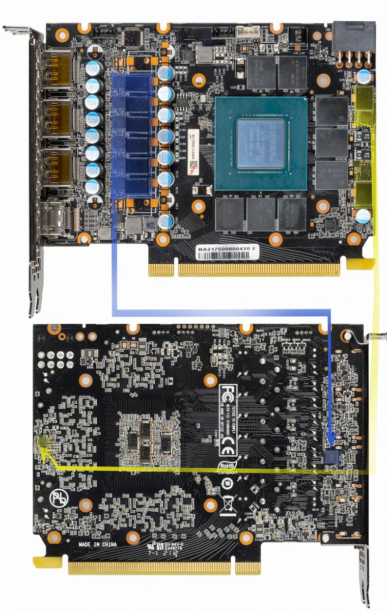

    Zdjęcie karty graficznej z widocznymi elementami oznaczonymi literami i cyframi.

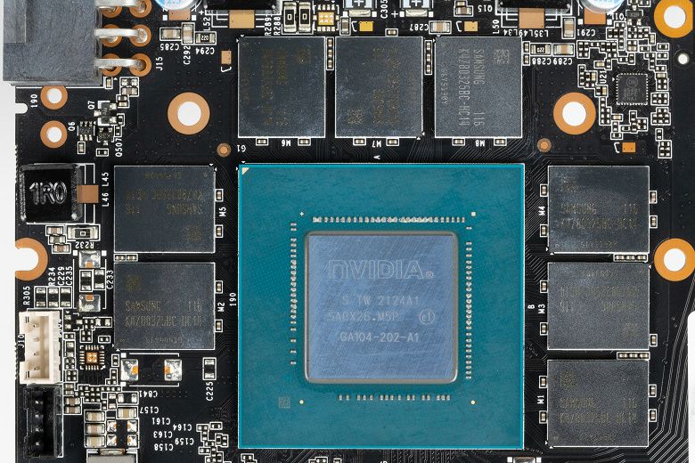

    jesli chip ma opis/ oznaczenie 202-A1.
    "2" na końcu oznacza ochronę przed mining (koparki) LHR (podobne wersje GeForce RTX 3060 Ti bez LHR są oznaczone jako "200").
    Teraz ta ochrona została już złamana, ale są niuanse...
    Zbliżenie na płytę PCB karty graficznej z widocznymi układami scalonymi i chipem.
    Widok z góry i z dołu na płytę główną karty graficznej z oznaczeniami faz zasilania.
    - Niebieskie kolory oznaczają fazy zasilania procesora graficznego( GPU), a żółte-pamięć.
    Do sterowania obwodem zasilania używany jest kontroler PWM uP9512R (uPI Semiconductor) umieszczony z tyłu płyty.
    Po prawej stronie GPU znajdują się 2 fazy pamięci, po lewej 6 faz zasilania chipa.

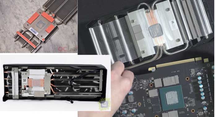

    p.s
    problem w nidokładnym styku termopadów (2.3mm) .. do pamięci
    Kompilacja zdjęć chłodzenia karty graficznej i płyty głównej.
