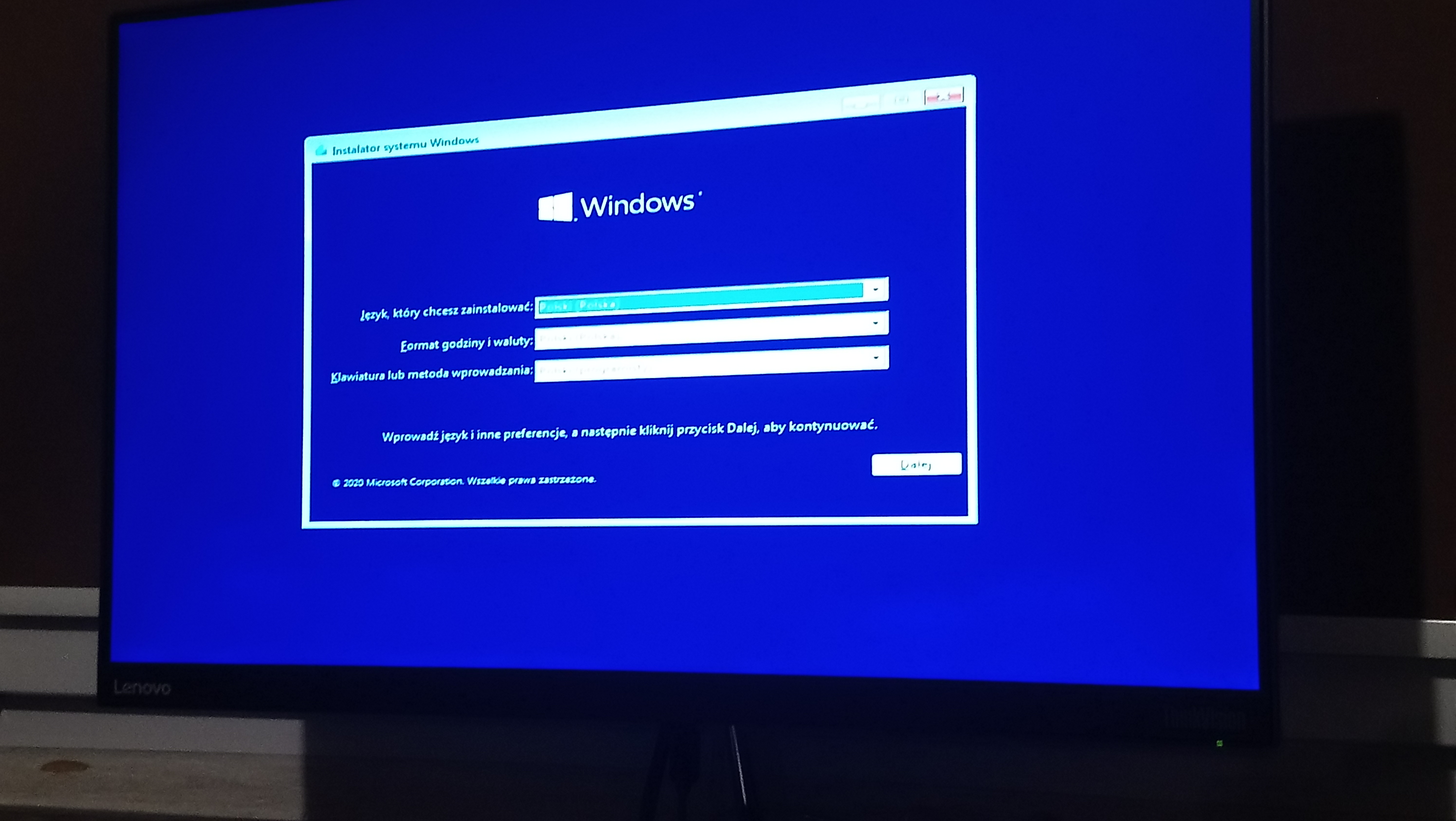

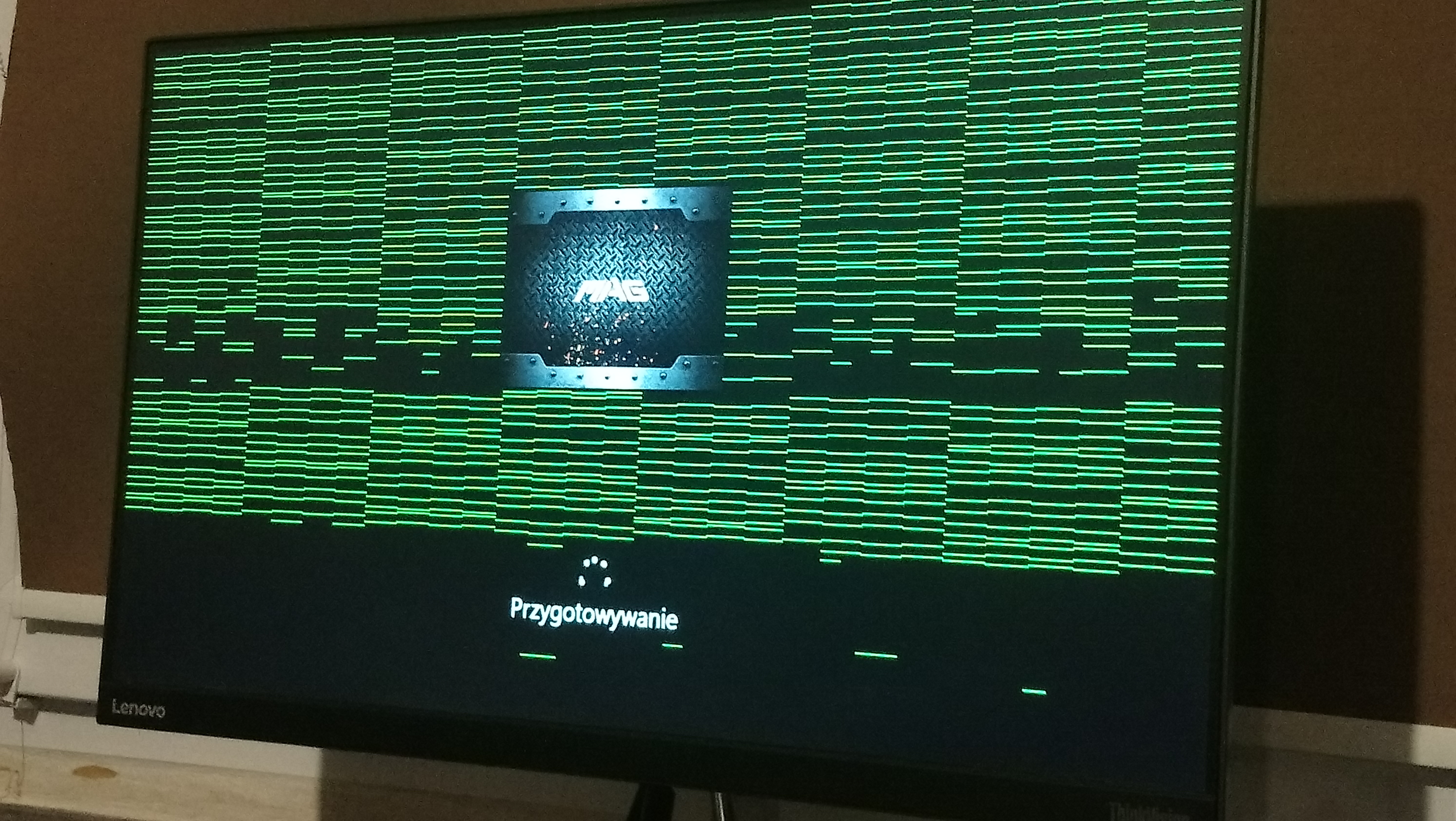

    Witam, kupiłem nowy komputer z komputronika, ryzen 5600x, MSI b550 Bazooka, MSI GTx 3060 tu gaming trio, bez systemu. Problem to pojawiające się artefakty na ekranie. Po wejściu do biosu ich nie ma, po rozpoczęciu instalacji z pendrive Windowsa 10 też ich nie ma, po pierwszym restarcie jak Windows idzie już z dysku zaczynają się pojawiać. Na karcie w menedżerze urządzeń widać GTx 3060 ti i informacje że Windows zatrzymał urządzenie, błąd o kodzie 43. Próbowałem reinstalować Windowsa, sterowniki nividii i od MSI, z MSI dragon center, które niby coś instaluje ale nie wiem czy wszystko. MSI live update po zeskanowaniu urządzeń nie pokazuje na liście żadnej karty graficznej.
    • Artefakty na ekranie z Ryzen 5600x, MSI b550 Bazooka, GTx 3060 Ti - Błąd kod 43 DSC_1957.JPG (6.03 MB) Musisz być zalogowany, aby pobrać ten załącznik.
    • Artefakty na ekranie z Ryzen 5600x, MSI b550 Bazooka, GTx 3060 Ti - Błąd kod 43 DSC_1956.JPG (2.94 MB) Musisz być zalogowany, aby pobrać ten załącznik.

    Wygląda że karta jest uszkodzona. Jak kupiłeś kompletny komputer to oddawaj na gwarancję.

    A czy jest możliwe że to monitor ? Tzn monitor podłączony do lapka działa poprawnie, ta karta to chyba daje sygnał 4k? A monitor nie jest 4k, parę lat już ma. Próbowałem też różnych gniazd na karcie, zarówno w hdmi jak i display port jest to samo. Kabel HDMI chyba dobry, bo laptop z monitorem działa na nim.
    Poza tym jak wytłumaczyć to, że nie ma artefaktów w biosie..

    UPDATE: Przyszedł nowy komp, te same kreski... Co to może być. Kabel HDMI wykorzystuję. Drugi uszkodzony komp ?

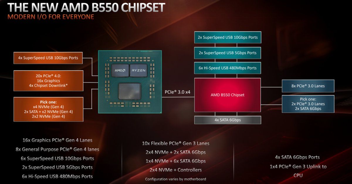

    Myślę kol. ze Twoja grafika jest za mocna na tę płytę
    grafika (GeForce RTX 3060 Ti Gaming X Trio) TDP-215W
    - podkręcony chip GA104-200
    - zasilanie dodatk. (8 + 8 pin)

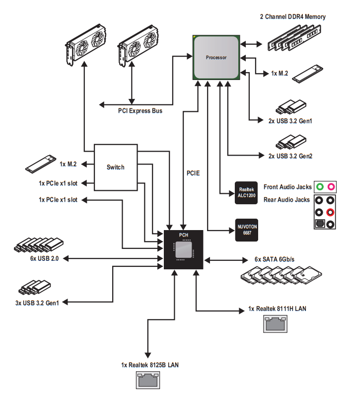

    :idea: :!: potrzebuje złacza PCIe nowego typu > PCI-E v4.0 (PCIe 4.0 x16, 32GB/s) (niewiele płyt je ma obecnie, chipset X570 je wspiera (ASRock, Asus, Gigabyte i MSI)) Link
    /* opis standartu Link_ pojawił się w 2017, zaś pierwsze karty na tym v.4.0 dopiero 2-lata pózniej (dzięki AMD Computex 2019)
    *sloty x16, i dyski SSD NVMe M.2 potrzebuja 4-linie
    - jesli karta ma v.4.0 i włożona w slot PCIe 3.0 to nastapi ograniczenie do przepustowosci PCIe 3.0 (teoretycznie 16GB/s)
    * nie wiadomo jak to zrobił MSI i co w "zmieniono w " BIOS na tej płycie MSI b550
    Bazooka ma tylko typowe
    1x PCI-E x16
    PCI-E x1
    złazce M.2 (pod dyski) to PCI-E 4.0 x4, SATA 3
    Dlatego przy starcie jest OK, potem "Schody" :cry:
    - oczywiście oba 8-pin zasilone?!!!
    Zrobiłeś sobie kol. chyba" przerost formy nad treścią "
    Ponadto jesli nie jest skręcony i zaplombowany komputer
    - można wyjąć te grafikę

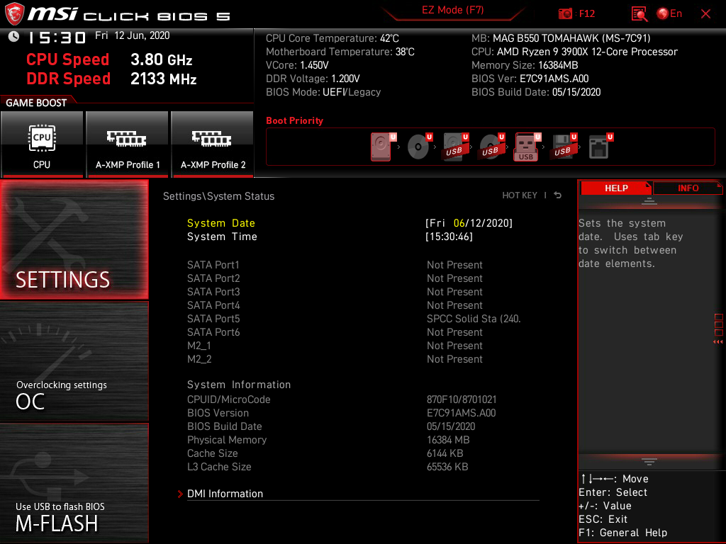

    - płyta bazooka obsługuje AMD Ryzen 9, który jest z serii Zen+3
    - cpu (Ryzen 3 Pro 3200GE/ Ryzen 5 2400G) z Zen3+ startował na wielu płytach z B550 (bez upgrade Bios) , ot włożył i Start
    -Płyta Bazooka ma :HDMI i DPort
    - czyli powinien być obraz bez artefaktów :D
    *tak było na MSI Tomahawk
    Artefakty na ekranie z Ryzen 5600x, MSI b550 Bazooka, GTx 3060 Ti - Błąd kod 43 Artefakty na ekranie z Ryzen 5600x, MSI b550 Bazooka, GTx 3060 Ti - Błąd kod 43
    Bazooka wspiera oficjalnie (zAMD Computex 2019)

    Tu masz napisane ze płyta ma 1x PCIe 3.0/ 4.0 x16 slot (PCI_E1) 1 czyli ma PCI 4.0 x16 czemu piszesz że nie ma ?

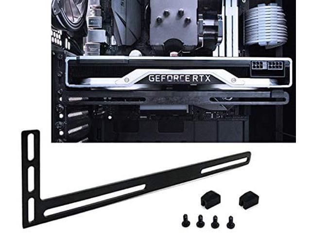

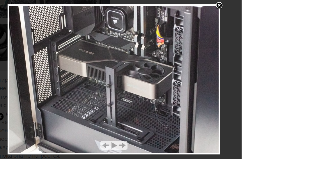

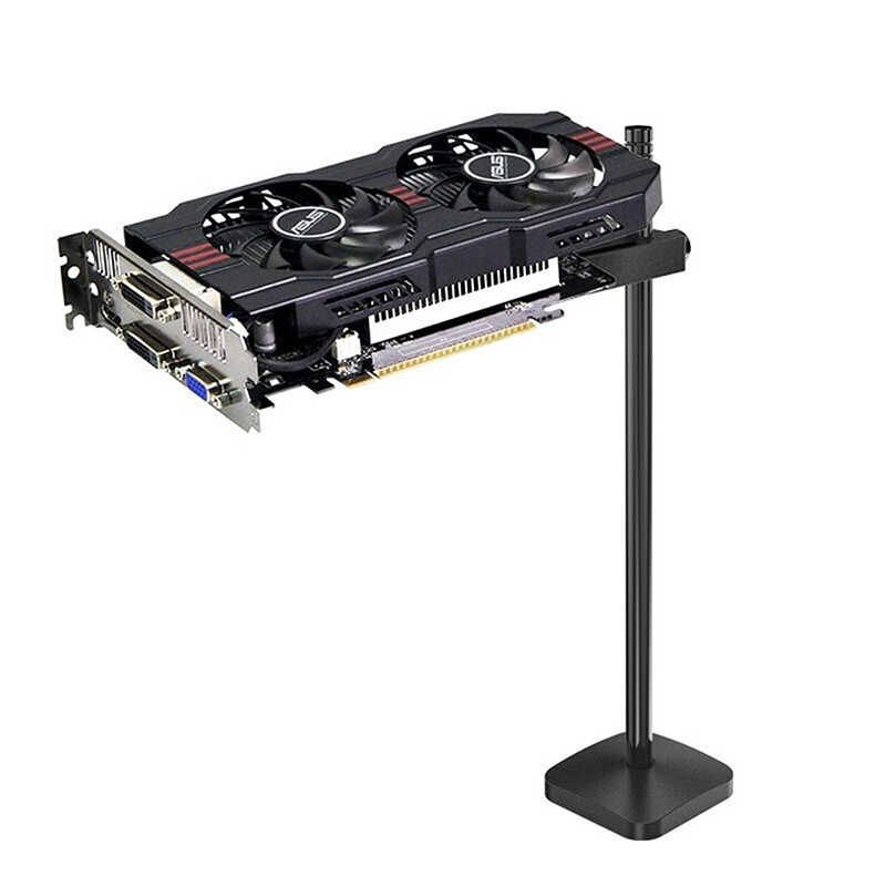

    Nie do końca paranoja. Jak masz obudowę stojąca czasem karta jest tak ciężka, że wygina całą płytę.
    Potrzebne są specjalne podpórki.
    Jak komputer postawisz na płasko, czyli procesorem do góry to artefakty znikają?

    @724R Jak ma zareklamować towar, jak w sklepie na miejscu wszystko działa?
    Nic nie udowodni.
    @pololop weź śrubokręt krzyżakowy, poluzuj 2 śruby co trzymają kartę.
    Niech Ci ktoś napchnie ja lekko do góry i ja dokręć.
    Ma działać.
    Zamieść foto jak to wygląda z widokiem karty w slocie.
  • #14 19254485

    Wyjasnijcie mi po co dają te podpórki do kart?
    Brat woził komputer w bagażniku. Karta mu się poluzowała w slocie - brak obrazu.
    Czy ja wymyślam?
    30xx to są ciężkie karty. Konstrukcja klasyczna PC i slot pcie - płyta i pod kątem prostym karta - nie jest to przystosowane do wiszącego odważnika jakim jest karta.
    Po coś dają te podpórki.

    Skoro specjaliści złożyli zestaw bez tej podpórki i go sprzedali z gwarancją, to najwidoczniej nie są konieczne.
    Być może masz rację safbot1st, a serwisanci powinni przyjść do Ciebie na praktyki. :lol:
    Kolega pololop musiałby więc teraz gdzieś na własną rękę kupić taki wspornik dla karty i samemu sprawdzić czy problem zostanie rozwiązany.
    A co jeśli kupi wspornik, a problem nadal będzie występował? :wink:

    Być może grafika w slocie (rozmiary i mocowanie (bez usztywnienia) powodują owe Artefakty?

    Co do PCIe 4.0x16
    w specyfikacji Bazooka (chipset B550) napisano
    1x PCIe 3.0/ 4.0 x16 slot (PCI_E1) *1
    2x PCIe 3.0 x1 slots
    *1_ The supported specification depends on installed processor.
    *obsługa zależy od posiadanego cpu
    Naprowadzenie masz na Link
    Co prawda płyta Asus , ale z B550 Link

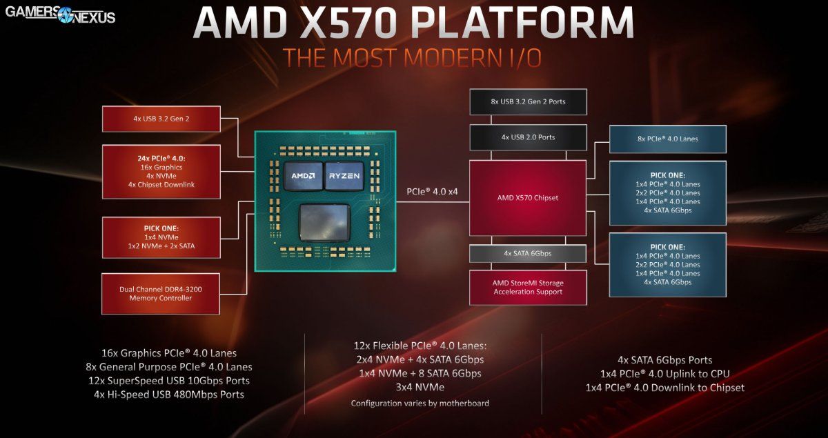

    Różnice pomiędzy chipsetami B550/ X570/ X470... a cpu Zen3 Link
    *Link

    Ja przewoże często kompa, to teraz miałbym za każdym razem go otwierać i kartę odkręcać, bo się 1mm przesunęła ?
    Jeśli będzie jechał z wadą do okazania w ramach rękojmi pojazdem o odpowiednio wysokim i sztywnym zawieszeniu polną drogą... ...bez podpórki PEG, jest duża szansa, że na miejscu mu po prostu zamontują kartę prosto w slocie i wada zniknie.
    Lub urwie się slot razem z kartą z płyty głównej i będzie płyta do wymiany na nową. Będzie ją można wozić dalej ww. metodą...
    Proszę, naprawdę wykonajcie ten trud i np. na YouTube na kanale Linus Tech Tips zobaczcie zestawienie np. GTX 1080 versus GTX 3090 obie w wersjach Founders Edition.
    Widać wyraźnie jak masywna jest karta 30xx.
    Ja nie wiem, czy kolego @sylweksylwina miałeś w dłoni tego potwora.
    To waży.
    Tego bym nie woził w pionie przykręconego samym śledziem

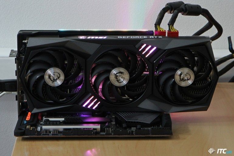

    Karta (MSI GeForce RTX 3060 Ti Gaming X Trio) ma wymiar 323 х 140 mm, waży 1452 g :idea: prawie 1.5kg
    -zajmuje prawie 3-sloty
    Test z ukr. forum Link Artefakty na ekranie z Ryzen 5600x, MSI b550 Bazooka, GTx 3060 Ti - Błąd kod 43 Artefakty na ekranie z Ryzen 5600x, MSI b550 Bazooka, GTx 3060 Ti - Błąd kod 43
    Na filmiku (ok. 0:44) pokazano mocowanie Link
  • #24 19255125
    lisek
    Serwisant RTV
    Posty: 39837
    Pomógł: 6328
    Ocena: 6838
    Znam , ale popatrz na mocowania z filmiku i foto
    Ciekawe czy autor tematu ma w swoim zestawie takie coś?

    Skoro ta karta jest taka ciężka to aż dziwne, że "specjaliści", którzy składali ten zestaw nie wiedzieli o tym, że karta powinna być zamontowana na takim wsporniku.
    I dziwne, że sprzedając takie sprzęty nie mają ich na stanie? Czyli wszystkie komputery sprzedają tak samo złożone bez tej podpórki - No to nieźle.
    Faktycznie przydałyby się im te praktyki u kolegów safbot1st i lisek, albo niech może zaczną elektrodę czytać. :)
    Patrzyłem za tą częścią na aledrogo ale nie udało mi się znaleźć.
    Znalazłem na ebay w cenie 12,99 GBP, opisane jako GPU Anti-Sagging Support Bracket - link:
    https://www.ebay.co.uk/itm/RTX-3060-LONG-Colo...846144?hash=item3daecf9a80:g:3LkAAOSwV0Vfo75E
