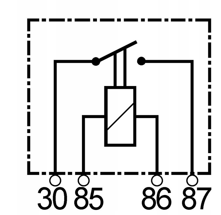

    Witam, potrzebuję informacji, czy z przekaźnika 4-wyprowadzeniowego mogę zrobić przerywacz do kierunkowskazów, a jeśli byłaby taka opcja, co muszę dołożyć do niego (najlepiej jakiś kondensator), co i jak podłączyć; szukałem informacji na ten temat, ale nic ciekawego nie znalazłem.
    Schemat elektryczny przekaźnika 4-stykowego z oznaczeniami 30, 85, 86 i 87.
    Przekaźnik 4-wyprowadzeniowy z oznaczeniami styków 87, 86, 85, 30.

    >>21400720
    Takich porad jest multum, albo źle szukasz, albo nie tam, gdzie trzeba.
    Potrzebny ci będzie kondensator elektrolityczny i rezystor by stworzyć układ RC, dioda prostownicza 1N4007 do ochrony cewki przekaźnika. Wartości kondensatora i rezystora dobierasz wg czasu jaki ci odpowiada, np. 470 uF, a rezystor 330 omów.
    Jedno z wyprowadzeń cewki do plusa przez układ RC (który łączysz szeregowo, pamiętaj o biegunowości przy kondensatorze elektrolitycznym). Drugie wyprowadzenie cewki do masy. Dioda równolegle do cewki (katodą do plusa).
    Voila...
    Jeśli interesują Cię inne czasy, poszukaj w Google kalkulator układu RC.

    Skoro jest multum to pokaż choć jeden z samym stykiem NO.

    Na przekaźniku z pojedyńczym stykiem NO dodając prosty obwód RC nie osiągniesz oczekiwanego rezultatu, chyba, że dodasz jakąś elektronikę, np. multiwibrator astabilny na dwóch tranzystorach albo na układzie 555.

    Żeby ten układ zadziałał, potrzebowałbyś przekaźnika z 5 wyprowadzeniami, gdzie to piąte byłoby oznaczone jako NC (normally closed - normalnie zwarte)
    Dlaczego? Ponieważ musisz odłączyć zasilanie cewki, by pozwolić się rozładować kondensatorowi. W tym przypadku mógłbyś zasilać układ RC przez styk NC, który przewodzi, gdy cewka nie jest zasilana. Podczas zasilania cewki styk NC jest rozwarty, więc nie zasilasz już kondensatora. Zaczyna się on rozładowywać przez cewkę. Gdy rozładuje się do napięcia progowego pracy cewki, wtedy styk NC znowu się zwiera i ponownie kondensator może się naładować. Cykl się powtarza.

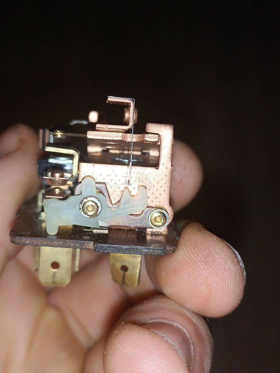

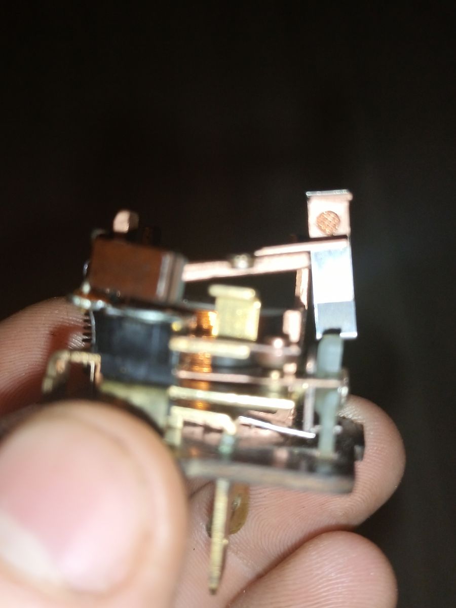

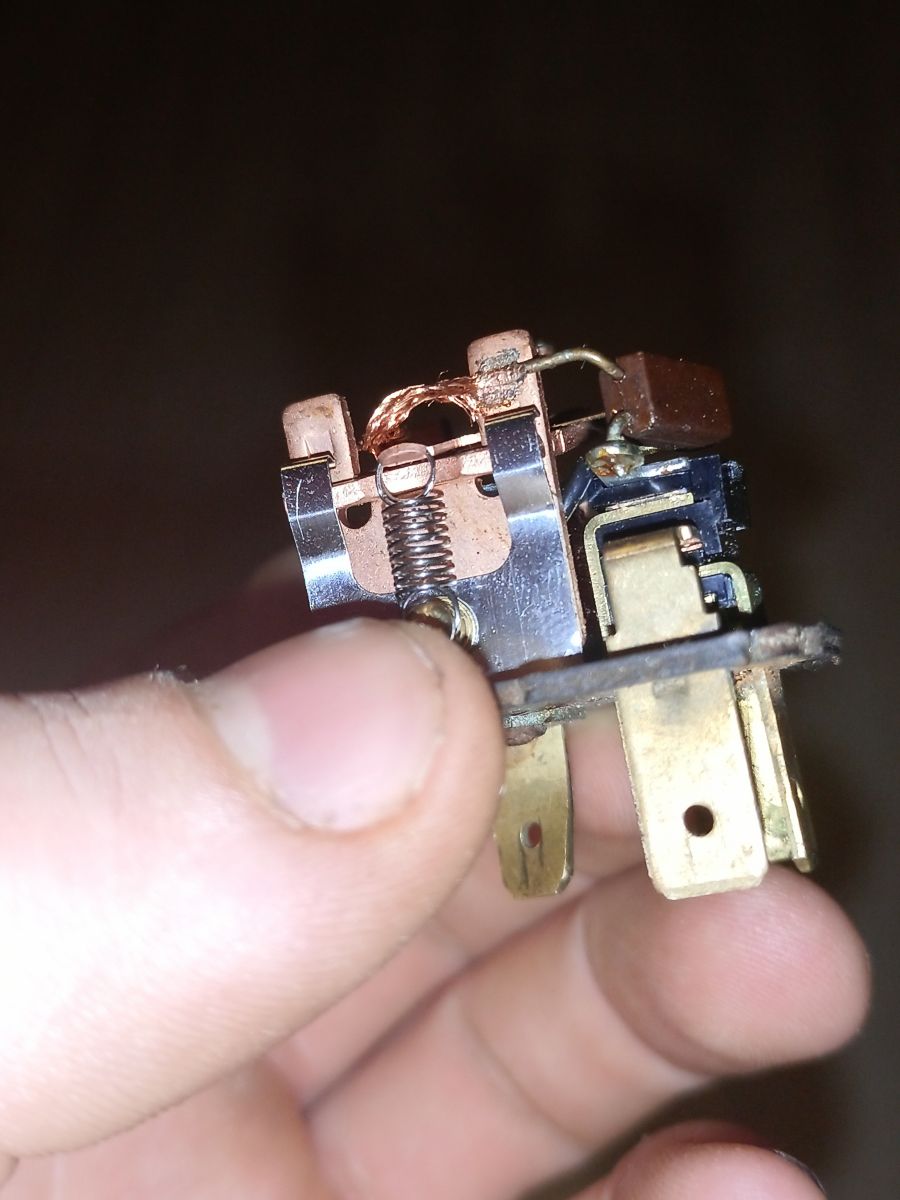

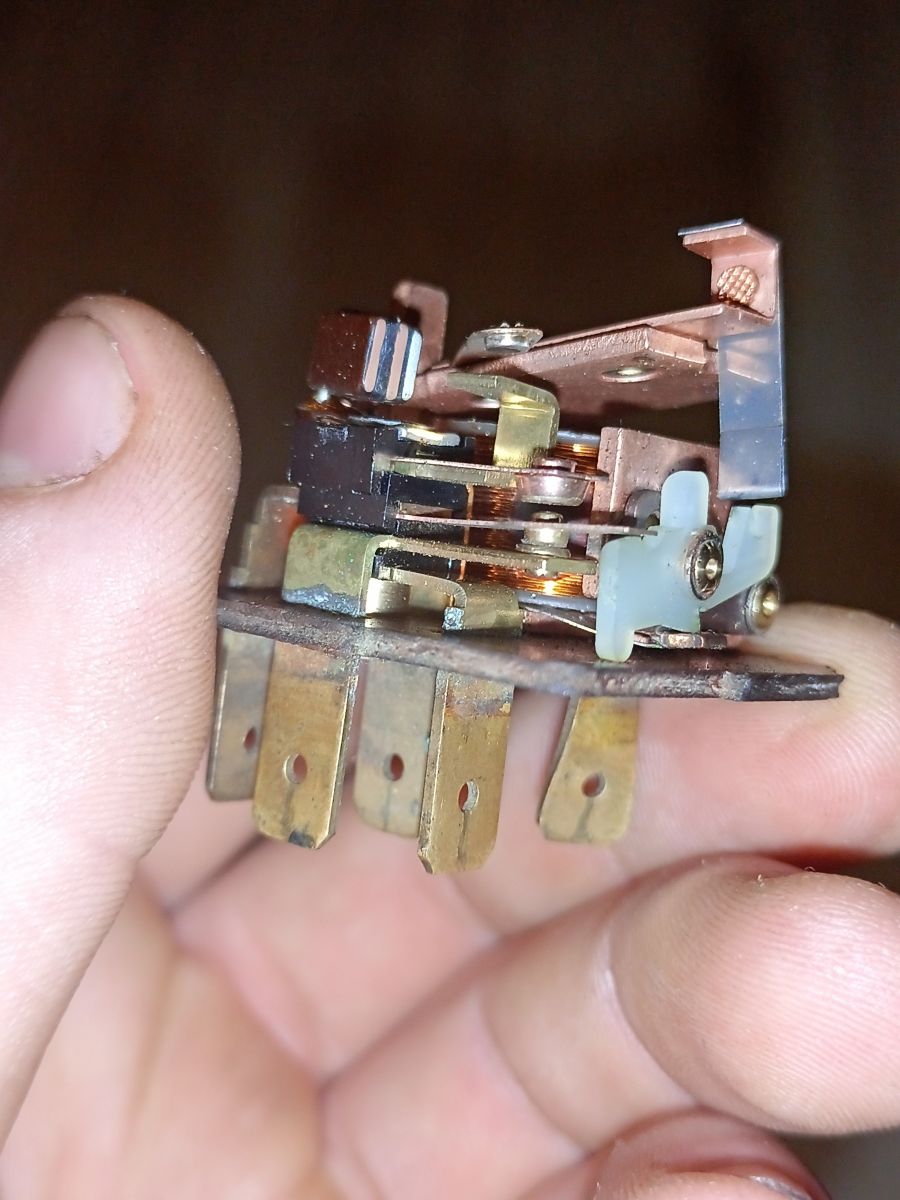

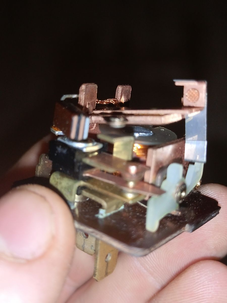

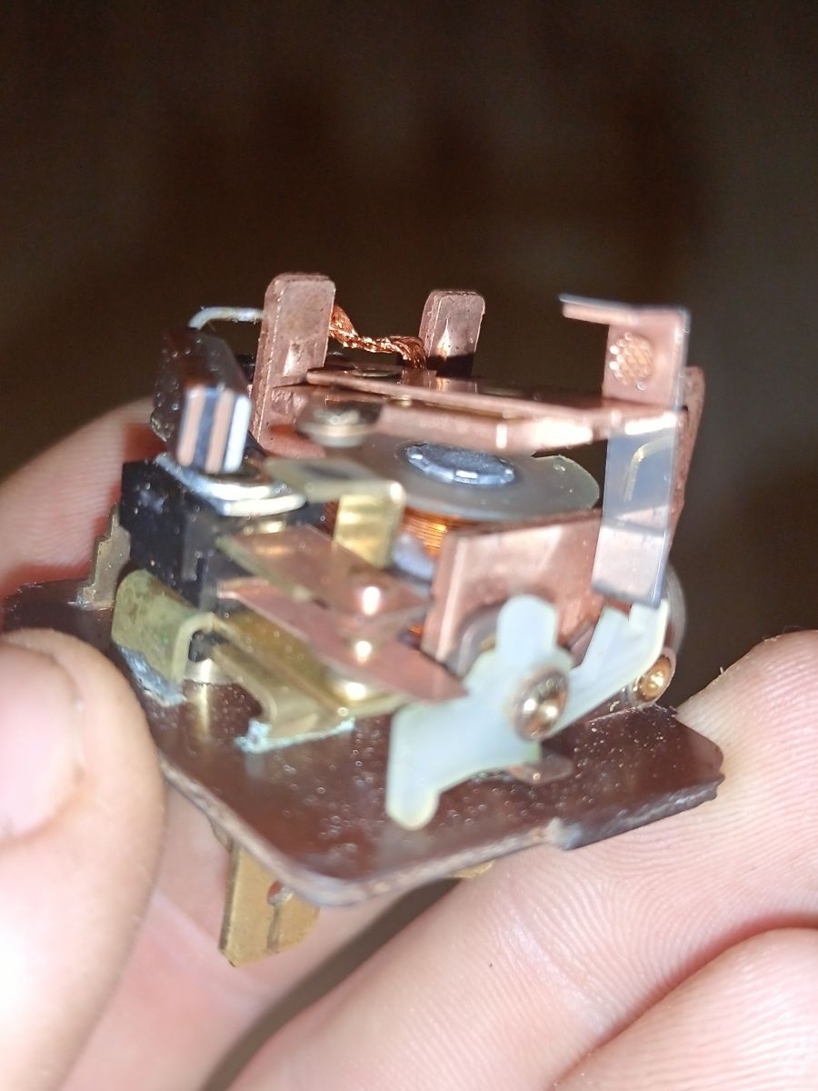

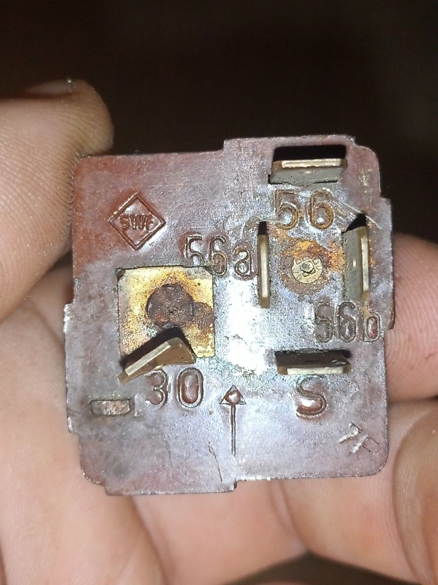

    Hmm, szkoda, bo takich przekaźników mam sporo. Jeśli chodzi o taki z pięcioma, posiadam coś takiego, może on by się nadał? 😅
    Widok zbliżony na przekaźnik z oznaczeniami 56a, 30, S i SWF trzymany w dłoni.
    Zbliżenie na starą, metalową część przekaźnika trzymaną w dłoni.
    Zbliżenie na elektromechaniczny przekaźnik trzymany w palcach.
    Zbliżenie na rękę trzymającą przekaźnik elektromagnetyczny z widocznymi miedzianymi elementami.
    Osoba trzyma przekaźnik elektromagnetyczny z widocznymi terminalami i miedzianą cewką.
    Zbliżenie na metalowy przekaźnik trzymany w rękach.
    Zbliżenie na przekaźnik trzymany w dłoni.
    Zbliżenie na mechaniczny przekaźnik trzymany w dłoni.
    #10 21400996
    acctr
    Posty: 4554
    Pomógł: 389
    Ocena: 2021
    Ten by się nadał, ale w takim generatorze nie masz za dużo opcji ustawiania th i tl, używając elektroniki zmieścisz się w 2 zł żeby uzyskać bardziej elastyczny w konfiguracji generator.
    Pomogłem? Kup mi kawę.

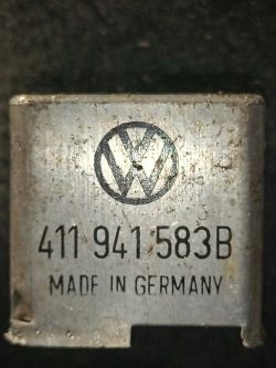

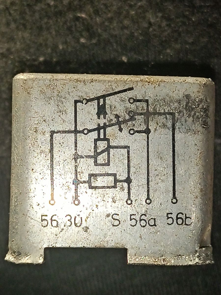

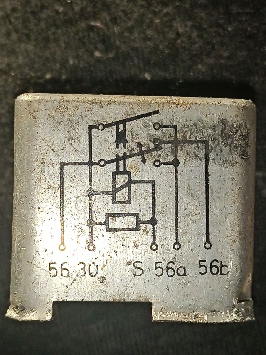

    Ten z pięcioma to jest przełącznik świateł od starych VW i chyba w jakimś traktorze też był stosowany. Dość cenny, bo historyczny już.
  • #15 21401370
    theoneabbove
    Poziom 5  
    Posty: 69

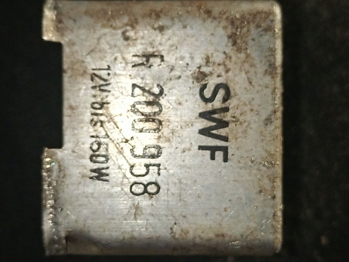

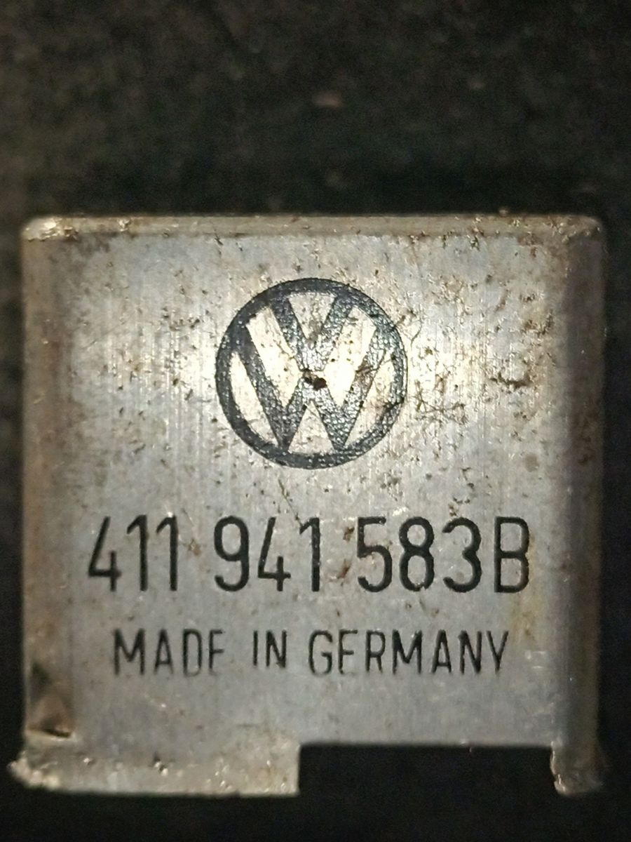

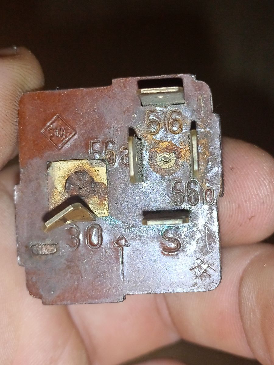

    Kolega ma rację, prawdopodobnie był on wyciągnięty bodajże z VW Passata B3, a tutaj jego schemat 😁
    Zbliżenie na metalową część z oznaczeniami SWF i 12V 16(4)A 502.
    Metalowa część z numerem 411 941 583B i logo VW.
    Metalowa obudowa z nadrukiem schematu elektrycznego z oznaczeniami 56, 30, S, 56a, 56b.
    Przekaźnik samochodowy z układem obwodu i numerami 56, 30, S, 56a, 56b.
