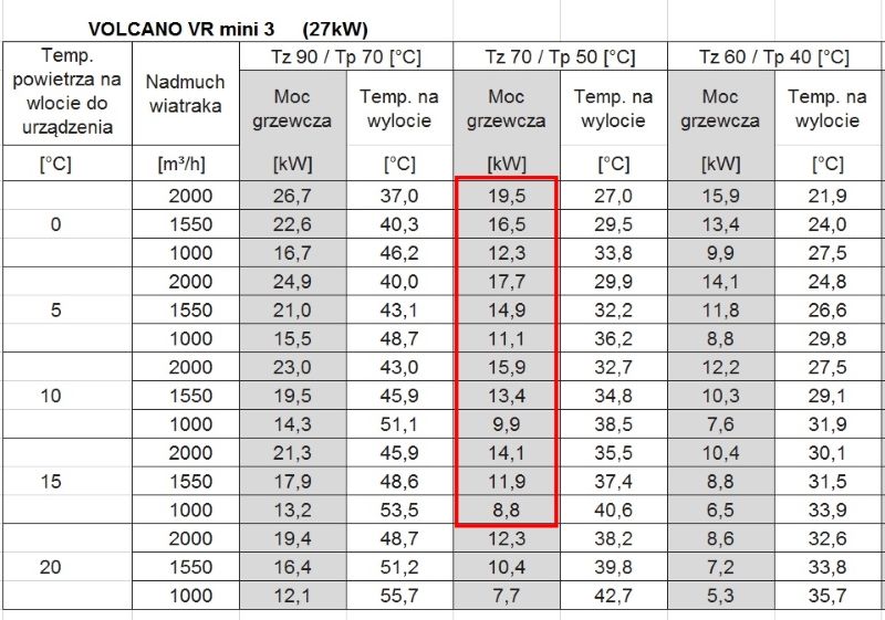

    - nagrzewnica wodna VOLCANO VR Mini 3 o mocy max 27kw.
    Przy temp zasilania 70C i temp otoczenia 5C i wentylatorze ustawionym na 2bieg 14,9kW , na 3 biegu 17,7kW
    Układ zalany Glikolem około 7L
    Pomieszczenie garaż około 45m2 wysokość jakieś 2,3m.
    kocioł pracuje ciągle jedynie kiedy wentylator jest na 3 biegu, jak jest na 2 biegu nie schładza wystarczająco czynnika i piec po chwili się wyłącza i w ciągu 2min się włącza jak temp spadnie z 70C do 30C.

    Tabela wydajności nagrzewnicy VOLCANO VR Mini 3 przy różnych temperaturach wlotu powietrza.

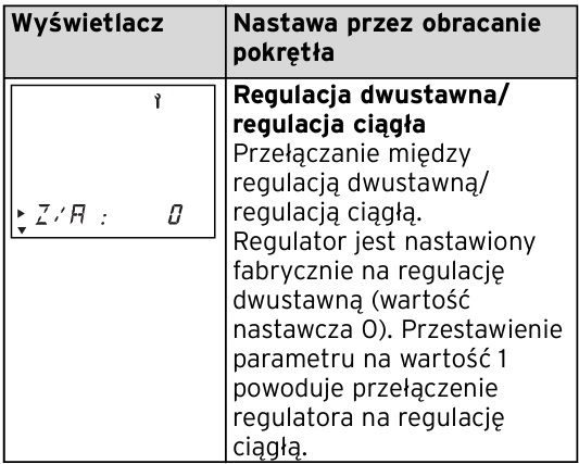

    Instrukcja regulacji dwustawnej i ciągłej dla wyświetlacza Calormatic
    Spróbuj ciągłej regulacji w ustawieniach Calormatic.

    Pompa w kotle jest dwustopniowa i powinna być ustawiona na III. Jeżeli kocioł ma moc zredukowaną do minimum to regulacja ciągła nie zadziała, brak modulacji. Coś blokuje odbiór ciepła z kotła. Glikol, ale żeby aż tak? Są jakieś filtry na instalacji?

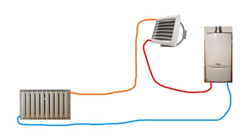

    W to miejsce dam grzejnik żeliwny 15 żeberek. Do grzejnika powinno wejść około 17l płynu. Ale to dopiero będę mógł zrobić gdzieś na drugi tydzień.
    ##########{EDYCJA}##########
    Tak sobie pomyślałem, że dobrze by było ten grzejnik podłączyć z powrotu nagrzewnicy. Jak na rysunku poniżej:
    Schemat instalacji grzejnikowej z piecem, nagrzewnicą i grzejnikiem podłączonymi rurami.
    I chyba dobrze by było do grzejnika też dać pex 25 tak jak do nagrzewnicy, a nie pex 20 , choć by było wygodniej 20.
