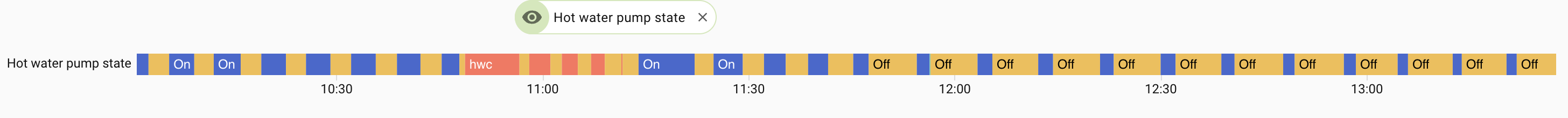

    Kocioł Vaillant ecoTEC plus VC PL 186/3-5, instalacja z podłogówką (10 pętli, mieszacz, zewnętrzna pompa 3-biegowa).
    Sterowanie siłownikami. Kocioł załączany zwarciem 3–4.
    Regulator Calormatic 430, bez czujnika pogodowego; tryb CO ustawiony na HW1 (ręczny), sterowanie pokojowe wyłączone (kocioł pracuje na stałą temperaturę CO).
    Problem:
    Kocioł wyłącza jednocześnie pompę CO i palnik co 2–6 minut. Krótkie cykle ON/OFF.
    Niezależnie od ustawionej temperatury CO (40°C / 50°C / 60°C).
    Czasem pokazuje status „overrun”, po czym od razu wyłącza pompę.
    Piętro raz dogrzewa się poprawnie, a czasem prawie wcale – obieg jest przerywany.
    Mam podgląd pracy przez eBUS, więc widzę te cykle dokładnie.
    To drugi sezon grzewczy; wcześniej korzystałem tylko z termostatu w salonie i nie śledziłem temperatur na piętrze, więc nie wiem, czy problem był od zawsze.
    Zewnętrzną pompę kiedyś miałem na wyższym biegu, ale zmniejszyłem ją i problem nadal występuje.
    Wykres stanu pracy pompy ciepłej wody z częstym przełączaniem On/Off
    Kocioł nie zgłasza błędów, ale sam regularnie zatrzymuje pompę i palnik.
    Proszę o wskazówki, co sprawdzić i gdzie szukać przyczyny.

    Za duża moc minimalna kotła (6,7 kW) a moc potrzebna jest niższa i stąd taktowania.
    Przy dobrze ocieplonych budynkach niska moc minimalna kotła lub bufor/duże sprzęgło to podstawa by kocioł nie taktował.
    Zawory od podłogówek potrzebują minutę dwie by się otworzyć po podaniu napięcia. Dlatego ważne by mieć pętle otwarte na stałe (północny pokój, łazienka , korytarza itp)

    1 Odłącz ten sterownik VRC430 bo bez czujnika pogodowego to tylko przeszkadza - zakłóca pracę kotła.
    2 Sprawdź filtry - wyczyść je
    3 zwiększ obroty pompy
    Być może kocioł ma zbyt szybki przyrost temperatury i blokuje się. Po wejściu w informację kocioł kolejno będzie wskazywał komunikaty S. Wart to sprawdzić. S - to stan pracy tzn. pokazuje co robi lub nie robi.

    Kocioł pracuje na minimalnej mocy 3 kW a Ty zostawiasz np jedną pętle ogrzewania podłogowego 500W to kocioł musi się wyłączyć bo szybko się zagrzeje.
    Kocioł pracuje na minimalnej mocy 3 kW a Ty pootwierasz wszystkie pętle np. 10 kW to kocioł się nie wyłączy ale i tą mocą nie osiągnie zadanej temperatury
    Jak podepniesz czujnik zewnętrzny to ustaw krzywą grzewczą na 0,3 i zacznij testować. Oczywiście przy pootwieranych pętlach.
    W kotłach Vaillant bez sterownika pogodowego najniższa możliwa temperatura do ustawienia to 30 stopni. Kocioł buforuje o 5 stopni powyżej. Bez podpiętego czujnika zewnętrznego prawdopodobnie temperaturę na kotle masz wymuszoną na maksa bo brak czujnika - to minus 40 na zewnątrz. Więc regulator bez czujnika zewnętrznego to błąd. Piszesz o braku komfortu. Domyślam się że z powodu zbyt rozgrzanego pomieszczenia.
    Po zamontowaniu czujnika zewnętrzne załóż mostek na 3,4.

    1. Założyłem czujnik zewnętrzny, położenie na ścianie zgodne z instrukcją.
    2. Ustawienie pompy zmienione na pracę ciągłą, przerwę palnika na 60 minut.
    3. Zdjąłem siłowniki, odkręciłem wszystkie rotametry i dostosowałem moc pompy tak, żeby móc na wszystkich pętlach uzyskać przepływy 0.8-1.5.
    4. Ustawiłem krzywą 0.3 na początek i 21°C na regulatorze pokojowym (kocioł nie bierze pod uwagę obecnej temperatury pokojowej, ale według instrukcji wszystko powyżej 20°C przesuwa krzywą "do góry").
    5. Przez kilka dni regulowałem rotametry co 24 h tak, żeby mieć mniej więcej docelową temperaturę w pomieszczeniach.
    6. Przy temperaturach ujemnych (-7°C do 0°C) krzywa 0.3 dawała radę, ale jak temperatury wzrosły do 5°C i więcej, to trochę zaczęło się wychładzać w domu.
    7. Podbiłem krzywą do 0.35 i temperatury są odpowiednie.
    Obecne zużycie gazu przy temperaturach dodatnich to 4-5 m³ (ogrzewanie c.w.u.), podczas większych mrozów dochodziło do 6-7 m³. Dom około 120 m² powierzchni ogrzewanej.
    Kwestia taktowania nadal występuje, tzn. piec grzeje wodę do temperatury docelowej (np. 30°C) o 5°C (czyli 35°C) i palnik się wyłącza. Temperatura spada do 25°C i ponownie się odpala. Obecne cykle to mniej więcej 10-15 minut palnik, 35 minut przerwy. Wychodzi jakieś 20–30 cykli na dobę.
    Ciężko powiedzieć, czy to dobrze, czy źle, ale na pewno się poprawiło.
