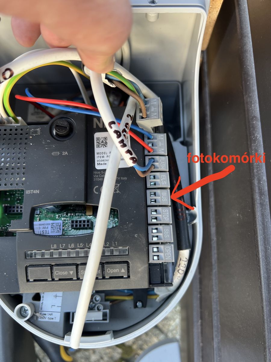

    Witam, mam kilka pytań odnośnie podłączenia centralki POA3
    - czy obie pary przewodów fotokomórek wpinam w jedno złącze BUS?
    - czy do zasilania siłowników 24 V (HO7224 i HO7124) - może być przewód „gruby” 3x2,5 mm² drut?
    - jeżeli chcę, aby siłownik HO7224 (ten bez centrali) otwierał się jako pierwszy (a zamykał się jako drugi), powinien być wpięty do zacisku M2 (czyli zamiana zacisków miejscami)? - czy przestawia się zworki na płycie głównej

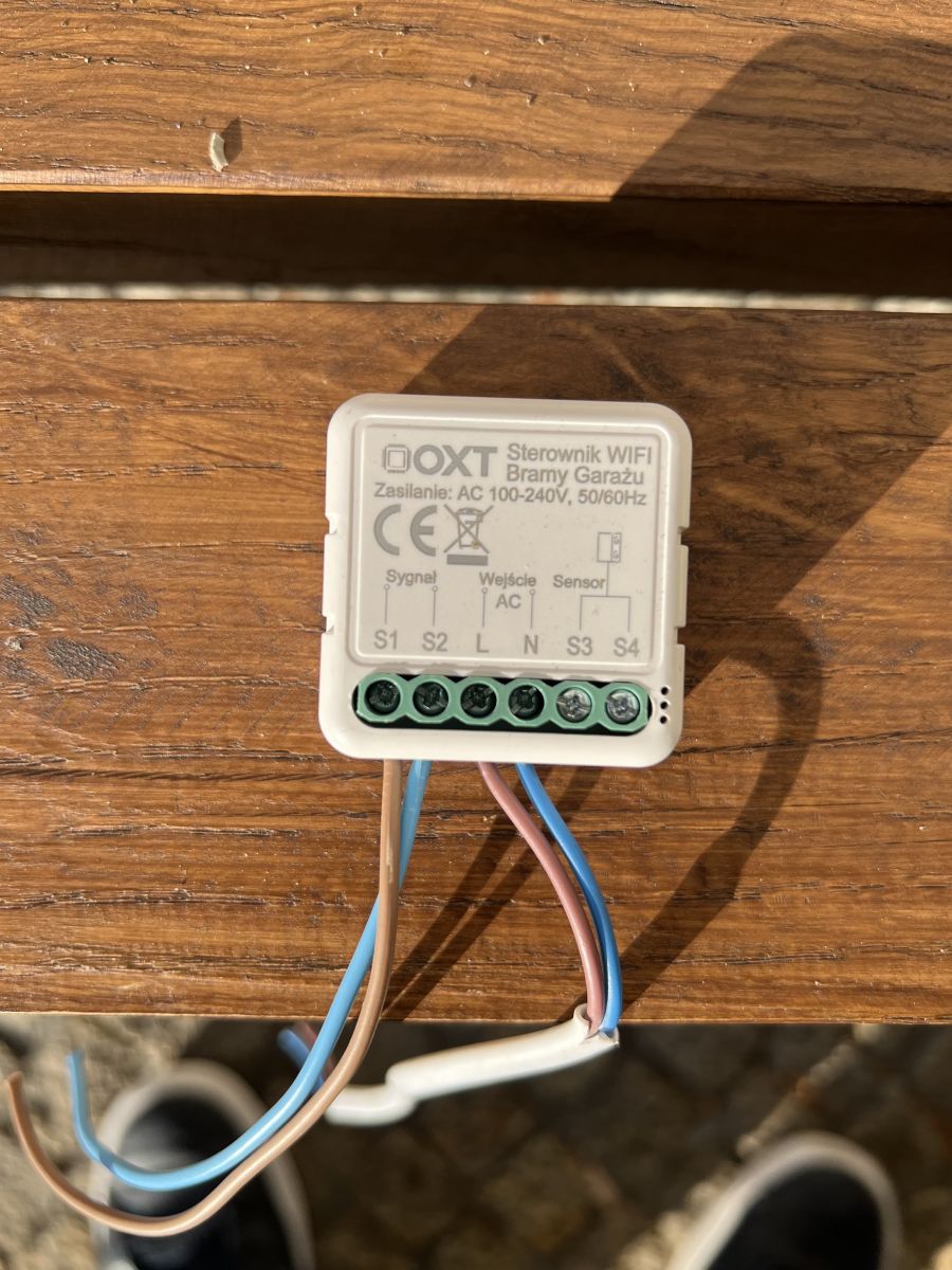

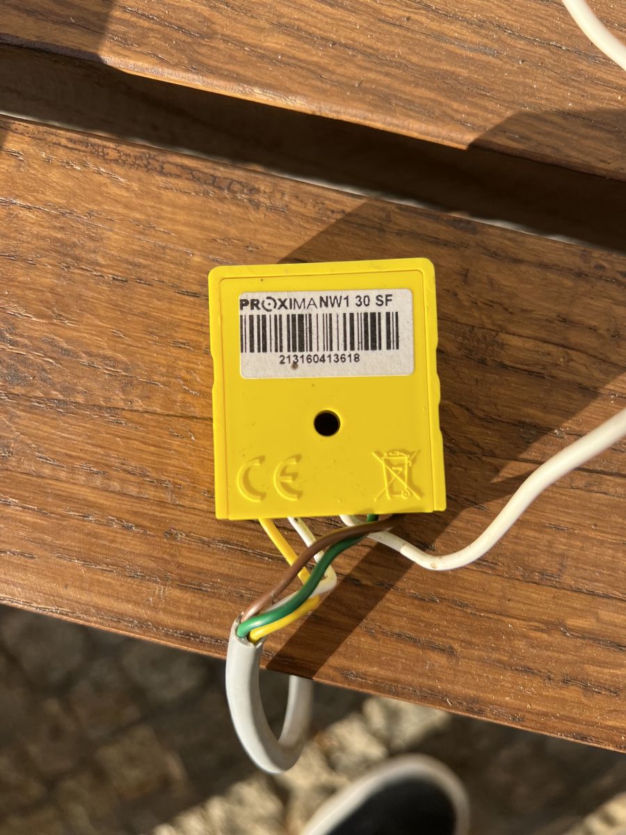

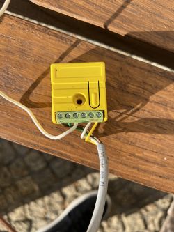

    - ponadto mam dwa sterowniki:
    - Proxima
    - OXT - Wi-Fi (mam wyprowadzone dodatkowe 220 V pod zasilanie sterownika)
    w które pozycję mam je podpiąć.
    Tak, polaryzacja obojętna, nadajnik i odbiornik mają mieć tak samo ustawione zworki. Ustawienie zworek determinuje też sposób działania fotek (patrz instrukcja).
    Może, te siłowniki się nie ruszają - są na stałe umocowane do słupków więc mogą być "druty", a przewód im grubszy tym lepszy ;). Zresztą zdaje się już je podłączyłeś.
    Ta centralka chyba nie ma zworek (zworki były w starszym modelu, gdzie silnik M1 był na stałe wpięty w centralę i nie było możliwości zamiany podłączeń silników). Kolejność otwierania - jak napisałeś - ustawia się wpinając silnik w odp. złącze - M2 otwiera się pierwsze, zamyka drugie. Tyle że musisz wyczaić taką polaryzację, coby siłowniki szły w tą samą stronę (znaczy aby nie było że jeden się otwiera, drugi zamyka).
    Odbiorniki: Dwa przewody z lewej Proximy (chyba brązowy i zielony) wpinasz w kostkę SBS centrali, także tam (równolegle) wpinasz przewody z S1 i S2 kostki WiFi. Zasilanie Proximy (24V DC) bierzesz z prawej śrubki zacisku STOP i lewej śrubki zacisku SBS (polaryzacja obojętna) natomiast zasilanie kostki WiFi (zaciski L i N) z sieci 230V, np z kostki zasilającej centralę.
