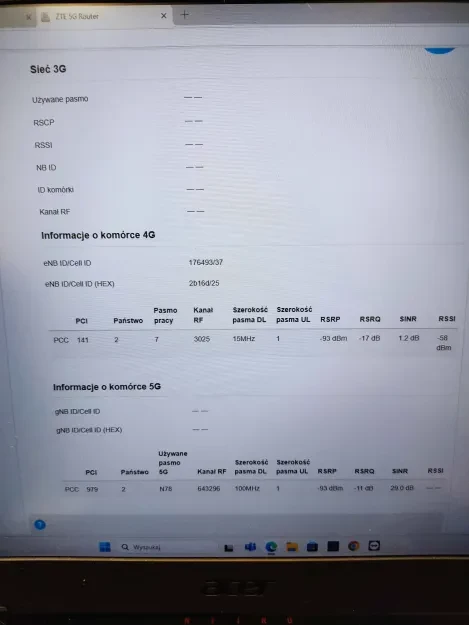

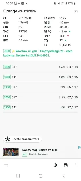

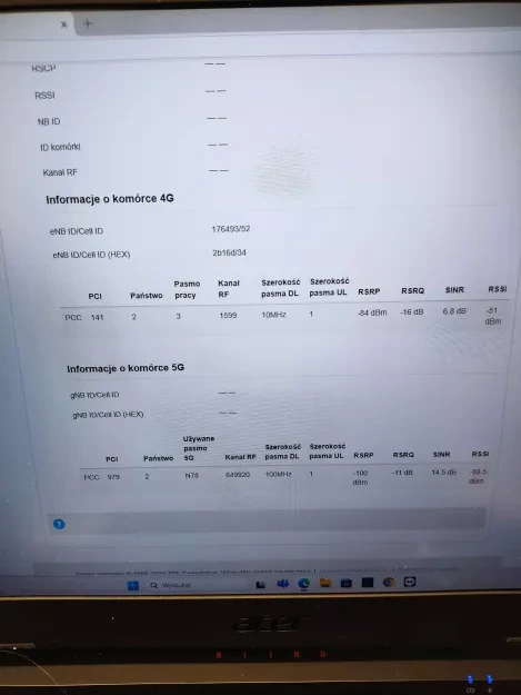

    dkolodzi
    Posty: 7

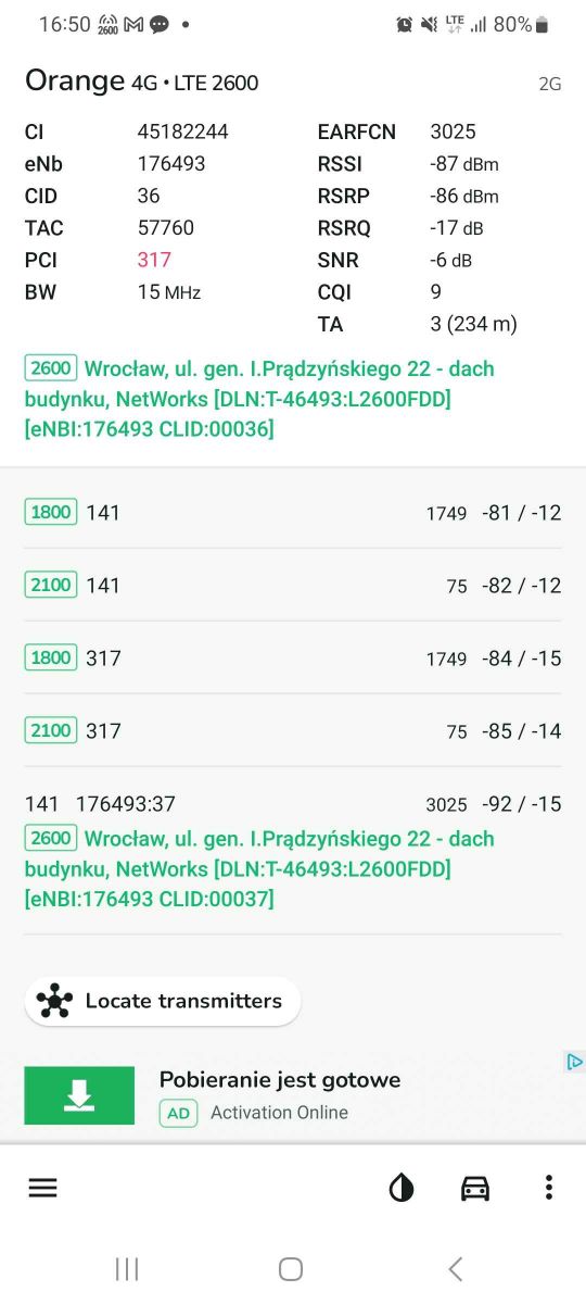

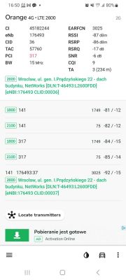

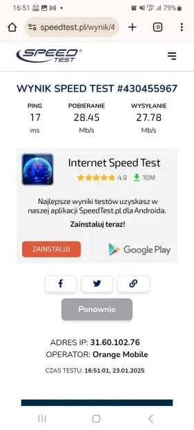

    @matek451 Zrobiłem trochę więcej testów na Orange/T-Mobile. Obie sieci korzystały z N78. Poniżej screeny. Może coś jeszcze podpowiesz
    1. Starter Orange
    - Test na powietrzu z telefonu
    Zrzut ekranu wyników testu sieci Orange na LTE 2600 w aplikacji do analizy sygnału.
    Prośba o wybór routera 5G i operatora - Wrocław ul.Prądzyńskiego
    - Karta włożona do ODU z Plusa. Urządzenie w środku przy szybie
    Nie wiem, o co chodzi, ale z Orange nie podawał ID karty SIM, chociaż połączenie nawiązał. Wyskakiwał jakiś komunikat o włączeniu czegoś ręcznie... Nie wiem, może złą kartę kupiłem albo coś źle robię... Nie dało rady włączyć żadnej strony www na komputerze.

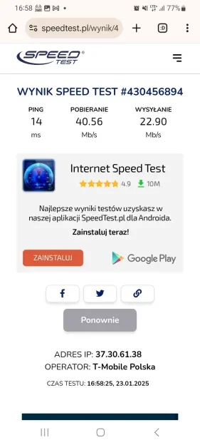

    2. Starter T-Mobile
    Tutaj na speedteście po www na komputerze był downlink 300 i uplink 30.
    Co będzie ostatecznie lepsze? Wiem, że T-Mobile zrobi mi po trzech miesiącach lejek na 30 Mb, ale to mi wystarczy do biura. Niestety nie umiem sprawdzić Orange, ale może powyższe screeny i Wasza wiedza ostatecznie pomogą wybrać właściwego operatora.

  • #9 21406662
    matek451
    Posty: 31058
    Pomógł: 4317
    Ocena: 5716
    Kotwica na LTE2600 z 3 sektora na Prądzyńskiego 22 dla obydwu operatorów ale podstawa to N78, na pewno z innego BTS-a, po PCI trudno go zweryfikować, oferta Orange jak dla mnie lepsza.

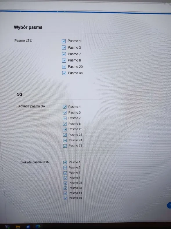

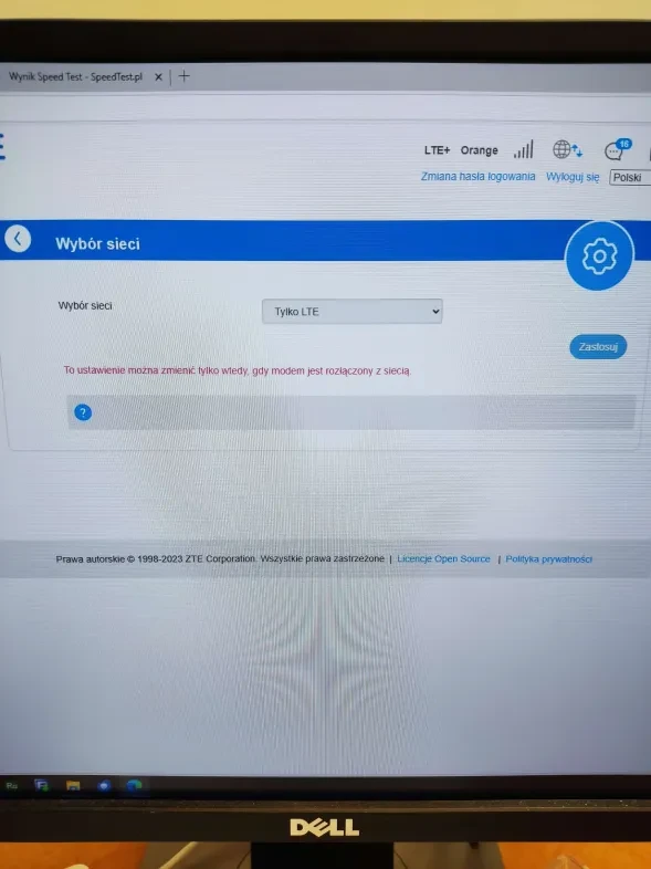

  • #13 21549929
    dkolodzi
    Posty: 7
    Odkopuję, bo dopiero znalazłem czas, żeby coś ruszyć w tym temacie.
    Co mam zrobić, żeby: "To NSA, więc kotwica na LTE i agregacja pasm LTE do N78 z BTS-a na Prądzyńskiego, bo ma 3 sektor na 357 stopni, stacja LTE 2600, 2100, 1800, 800"?
    Coś tam pozmieniałem, ale nie potrafię wszystkiego.
    Poniżej screeny.
    Czy może źle coś robię?
    Będę wdzięczny za pomoc.
