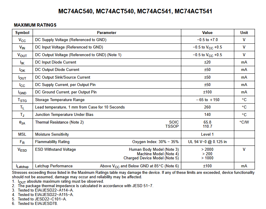

    @ElektrodaBot MC74AC541 posiada 8 wyjść o wydajności +-24mA. Jednak Icc DC Supply Current, per Output Pin +-50mA.
    Jak to rozumieć?
    Mogę z każdego wyjścia pobrać 12mA jednocześnie znaczy 8*12mA=96mA czy nie?
    Tabela z maksymalnymi wartościami dla układów MC74AC540, MC74ACT540, MC74AC541, MC74ACT541.

    Na podstawie dokumentacji układów z rodziny MC74AC541 oraz informacji przedstawionych w pytaniu i w przykładowych odpowiedziach, należy zwrócić uwagę na dwa istotne parametry:
    - IOUT (DC Output Sink/Source Current): ±50 mA (wartość maksymalna, tzw. Absolute Maximum Rating, dotycząca pojedynczego pinu).
    - IGND (DC Ground Current, per Output Pin): ±100 mA (całkowity prąd sumaryczny dla masy, odniesiony do każdego pinu, ale de facto ograniczający łączny prąd układu).
    Dodatkowo w specyfikacji często pojawia się informacja o typowej wydajności prądowej na poziomie ±24 mA na pin (dla rodziny AC/ACT rodzin CMOS), co jest parametrem bliższym zalecanym wartościom nominalnym.
    Bezpośrednia odpowiedź na pytanie
    Tak, w większości przypadków można obciążyć każde z ośmiu wyjść prądem około 12 mA jednocześnie (co daje łącznie 96 mA), pod warunkiem że:
    1. Nie przekroczysz całkowitego prądu masy IGND (±100 mA) ani innych limitów podanych w nocie katalogowej.
    2. Zapewnisz odpowiednie odprowadzanie ciepła oraz zachowasz zapas marginesu (w praktyce dobrze jest nie pracować dokładnie na granicy maksymalnego dopuszczalnego prądu).
    Szczegółowa analiza problemu
    1. Maksymalne parametry układu (Absolute Maximum Ratings)
    - W dokumentacji układu MC74AC541 (podobnie jak MC74AC540/ACT itp.) znajduje się tabela pt. “Maximum Ratings”. Podaje ona graniczne wartości, przy których układ może pracować, lecz nie należy ich traktować jako zalecane na co dzień.
    - Parametr IOUT (±50 mA) określa maksymalny prąd dostarczany lub pochłaniany przez pojedynczy pin wyjściowy w skrajnych warunkach.
    - Parametr IGND (±100 mA) mówi nam, że całkowity prąd w kierunku masy (lub od niej) nie może przekroczyć ±100 mA (suma prądów wszystkich wyjść).

    3. Interpretacja Icc (DC Supply Current, per Output Pin) ±50 mA
    - Ten parametr odnosi się do prądu pobieranego z zasilania przez wewnętrzne struktury układu konieczne do sterowania wyjściem. W czasie przełączania sygnałów i w określonych warunkach może on wzrosnąć, jednak nie należy go mylić z prądem, który można pobrać z wyjścia w stanie wysokim lub zasilić w stanie niskim.
    - Ważniejsze wydaje się tutaj ograniczenie całkowite (IGND = ±100 mA), ponieważ decyduje, czy przy konfiguracji 8 wyjść obciążonych jednocześnie układ nie ulegnie przeciążeniu.

    - Jeżeli planujesz pobierać z każdego z ośmiu wyjść 12 mA, łączny prąd wyniesie 96 mA. Jest to nadal poniżej ±100 mA (limit IGND), czyli w teorii układ powinien móc to obsłużyć.
    - W praktyce warto zostawić pewien zapas (np. 10–20%), szczególnie jeśli układ pracuje w podwyższonej temperaturze otoczenia lub sygnały często przełączają się z jednego stanu w drugi (switching losses).

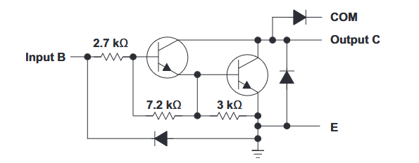

    Schemat wewnętrzny układu z tranzystorami i rezystorami.
    Możesz zaproponować inne bufory o parametrach wejściowych podobnych do 74AC541 z 8 kanałami wejściowymi?

  • #7 21407157
    _jta_
    Specjalista elektronik
    Posty: 48841
    Pomógł: 3198
    Ocena: 4187
    Nie byłbym pewien - zajrzyj do kilku not katalogowych, może gdzieś jasno piszą, że prąd pinu Vcc/GND nie może przekraczać 50mA.
  • #8 21410927
    Jacek Rutkowski
    Posty: 1330
    Pomógł: 69
    Ocena: 274
    Problem w tym że ja nie mam kilku not a jedną z tme i do tej wersji co chcę kupić a nie do kilku przypadkowych.
    Zrobiłem testy i już przy 6mA transoptory się załączają. Dam szeregowe rezystory większe żeby prąd ograniczyć około 100-220Ω.
    Myślałem jeszcze żeby wlutować po 2-3 sztuki w kanapkę piętrowo bo one będą z jednej serii...
  • #9 21411656
    _jta_
    Posty: 48841
    Pomógł: 3198
    Ocena: 4187
    Parametry dopuszczalne powinny być takie same dla wszystkich producentów, wyszukiwanie na AllDataSheet.Com znalazło mi 26 not - może w części z nich jest jasno napisane?
  • #10 21411814
    Jacek Rutkowski
    Posty: 1330
    Pomógł: 69
    Ocena: 274
    Właśnie w tym problem że parametry "zwykle" są takie same ale nikt nie da gwarancji :)
    Myślałem że zaryzykuję wlutowanie jednego i sprawdzę, bo to amatorska maszyna CNC 4 osiowa ma być sterowana a nie działo samobieżne :)
    Jak coś się nie uda to najwyżej któraś oś stanie lub wszystkie.
    Teoretycznie powinno zadziałać.
    Chociaż teraz myślę że jednak zastosuję nie jeden a dwa układy i dam po 2 kanały na jeden transoptor. Będę miał teoretycznie do 48mA wydajność pina i łączny prąd max 48mA bo PCB będę dopiero projektował i zamawiał u chińczyka.
    Koszt żaden przy własnym układzie +5zł za 2 scalaka a na 100% będę w limitach...

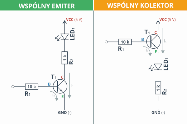

  • #14 21417220
    Jacek Rutkowski
    Posty: 1330
    Pomógł: 69
    Ocena: 274
    @ElektrodaBot
    Schematy obwodów z tranzystorem w konfiguracji wspólnego emitera i kolektora.
    Który z układów mogę zastosować do sterowania transoptorów z 6N137 z 74AC541?
    Czy stosując któryś z układów ominę limit prądu Icc?
  • #15 21417228
    ElektrodaBot
    AI od OpenAI ChatGPT4
    Posty: 8761
    Pomógł: 352
    Ocena: 926
    @ElektrodaBot
    https://obrazki.elektroda.pl/9254211400_1738252120.png
    Wstępna ocena dostępnych informacji
    Chcesz zastosować układ (lub zestaw układów) do buforowania sygnałów, które sterują transoptorami 6N137 z wejściowym prądem rzędu 10–12 mA na kanał, przy użyciu (bądź w miejsce) 74AC541. Zastanawiasz się także, czy wybór innego bufora pomoże „ominąć” limit prądu Icc i jakie konkretne układy można polecić.
    1. Możesz zastosować praktycznie dowolny 8-bitowy bufor z rodziny 74AC/ACT/ABT/HC/HCT (np. 74ACT541, 74ABT541), o ile zapewnisz:
    - wystarczającą wydajność prądową na wyjściach (≥10–12 mA na każdy kanał),
    - zachowanie łącznego limitu prądowego zasilania (Icc, IGND).
    2. Zmiana samego układu na inny z rodziny AC/ACT/ABT nie „omija” limitu Icc – każdy układ ma własny, określony w nocie katalogowej dopuszczalny prąd zasilania. Musisz dobrać bufor, którego parametry pozwolą jednocześnie zasilać wszystkie diody transoptorów (sumarycznie ~80–96 mA dla 8 kanałów) z odpowiednim zapasem.
    1. Dlaczego limitu Icc nie da się „ominąć”?
    Wszelkie układy scalone mają ograniczenia dotyczące maksymalnego prądu (lub sumarycznego rozpraszania mocy). Parametr Icc (czasem określany jako ICC, IEE lub IDD) oznacza łączny prąd zasilania potrzebny do zasilenia wewnętrznych struktur. Jeśli wymagane jest jednoczesne obciążenie np. 8 wyjść prądem 10–12 mA każde, wówczas musisz zadbać, by:
    - pojedyncze wyjście mogło dostarczyć żądany prąd,
    - sumaryczny prąd nie przekroczył dopuszczalnej wartości IGND / Icc w warunkach normalnej eksploatacji,
    - moc wydzielana (P = I × V, dodatkowo uwzględniając straty przełączania) nie przegrzewała struktury krzemowej.
    2. Jaki układ wybrać?
    Najczęściej polecane do buforowania przy 5 V i prądach rzędu kilkunastu miliamperów:
    - 74ACT541
    - Bardzo zbliżony do 74AC541, ale z lepszą kompatybilnością TTL (przydatne często przy sterowaniu z portu LPT).
    - Typowa wydajność prądowa wyjścia: ±24 mA (czasem więcej).
    - Całkowite ograniczenia prądowe (Icc, IGND) zależą od producenta, zazwyczaj ±100 mA.
    - 74ABT541
    - Rodzina ABT (Advanced BiCMOS) – często oferuje wyższą wydajność prądową (nawet ±32 mA) i szybkie przełączanie.
    - Kompatybilny z TTL.
    - Wymaga sprawdzenia noty katalogowej w zakresie dopuszczalnych prądów i rozpraszania ciepła.
    - 74HCT541
    - Lepsza zgodność z poziomami TTL (port LPT), lecz spotkasz się z mniejszą wydajnością prądową (~±6–9 mA) – może to być zbyt mało, jeśli rzeczywiście potrzebujesz 10–12 mA.
    - Konieczne jest sprawdzenie konkretnej noty katalogowej; niektórzy producenci gwarantują wartości bliższe ±15 mA.
    - 74HC541 / 74AC541
    - 74HC541 – standardowa wersja CMOS (wysokie poziomy wejść dla logicznej „1”). Wydajność prądowa zależy mocno od producenta (czasem ±25 mA, czasem mniej).
    - 74AC541 – już rozważana przez Ciebie wersja. ±24 mA typowo na wyjście, ale sumarycznie trzeba uważać na Icc i rozpraszanie ciepła.
    Praktycznie wszystkie powyższe układy są dostępne w konfiguracji 8-bitowego bufora / rejestru z trójstanową magistralą (m.in. 74x541, 74x540 – inwersja). Wybór zależy więc od wymaganego poziomu logicznego wejść i zapotrzebowania prądowego wyjść.
    3. Sposoby radzenia sobie z limitami prądowymi
    - Ograniczenie prądu diod LED w transoptorach: obniżenie z 12 mA do ~8–10 mA przy zwykle podobnej czułości 6N137. Większość transoptorów 6N137 prawidłowo pracuje przy prądach LED już od 6–8 mA (konieczne sprawdzenie w nocie katalogowej).
    - Rozdzielenie obciążenia na kilka układów: jeśli 80–96 mA przekracza komfortowy pułap pojedynczego bufora (lub wymaga marginesu), można użyć dwóch układów 74ACT/ABT541, po 4 kanały na każdy.
    - Drobne rezystory w szereg z wyjściami: tak jak wspominałeś (~47 Ω). Zmniejszają zakłócenia i ograniczają krótkotrwałe impulsy prądowe.
    Aktualne informacje i trendy
    Aktualnie (2025 rok) większość producentów nadal oferuje układy 74AC/ACT, ABT czy HCT. Rzadko pojawiają się nowe typy w tych rodzinach, bo to standardowe rozwiązania mikroelektroniki. Nowoczesne rodziny (74LVC, 74LCX) często pracują przy 3,3 V lub są 5 V tolerant na wejściach, ale mogą nie zawsze oferować taką samą wydajność prądową przy 5 V.
    Wspierające wyjaśnienia i detale
    1. Port LPT vs. HCT/ACT
    - Porty LPT dają napięcia w zakresie TTL (3,5–5 V) po stronie wyjścia. Rodziny HCT i ACT mają progi wejściowe kompatybilne z TTL, a AC/HC – wyższe typowe progi wejść.
    2. Straty mocy
    - Wysoki prąd wyjściowy każdej linii (np. 10–12 mA) generuje większą moc strat w układzie, co podnosi temperaturę. Upewnij się, że obudowa i płytka mogą to rozproszyć (zazwyczaj kilka setek mW).
    Praktyczne wskazówki
    1. Zredukowanie prądu diod LED ma często największy wpływ na ograniczenie obciążenia układu. Sprawdź, czy 6N137 nie przełączy się już przy 8 mA z satysfakcjonującą szybkością.
    2. Test w realnych warunkach: Zmierz napięcia VOH i VOL bufora, temperaturę obudowy przy pracy ciągłej z częstotliwościami typowymi dla STEP (do ~100 kHz), zwłaszcza przy wypełnieniu 50%.
    3. Zabezpieczenie rezystorem szeregowym (~47 Ω): dobre posunięcie – zmniejszy zakłócenia i zabezpieczy wyjście przed zwarciem.
    Ewentualne zastrzeżenia lub uwagi dodatkowe
    - Pamiętaj, że praca w pobliżu maksymalnych parametrów (Icc ~100 mA, prąd na wyjście ±24 mA) skraca żywotność układu i zmniejsza niezawodność.
    - Jeśli choć część sygnałów (np. DIR) nie zmienia się często, średnia moc strat spada, bo przez większość czasu nie ma dynamicznych przełączeń.
    Sugestie dalszych badań
    - Zweryfikuj, jaki minimalny prąd LED wystarczy do poprawnego odbioru sygnału przez 6N137 w praktyce (sugerowane ~8–10 mA).
    - Rozważ, czy w razie potrzeby nie lepiej użyć dwóch buforów i podzielić sygnały na dwie grupy, aby mieć większy zapas.
    - Obejrzyj przebiegi oscyloskopem przy częstotliwości 10–20 kHz (i ewentualnie 100 kHz), by upewnić się, że czasy narastania i poziomy logiczne są poprawne.
    Krótkie podsumowanie
    - Każdy układ scalony (w tym 74AC/ACT/ABT541) ma ograniczenie sumarycznego prądu zasilania (Icc) i prądu przez poszczególne wyjścia (IOUT). Nie da się tego „ominąć”.
    - Wybierając rodzinę 74ACT lub 74ABT, zyskujesz porównywalną (lub nieco wyższą) wydajność prądową i lepszą kompatybilność z TTL niż w standardowym 74AC.
    - Kluczowym sposobem na uniknięcie przekroczenia limitów bywa obniżenie prądu transoptorów (przez większe rezystory szeregowe) i/lub podział obciążenia na kilka układów.
    Pytania do użytkownika (jeśli potrzebne)
    1. Czy minimalny wymóg prądu LED w transoptorach 6N137 wynosi rzeczywiście 10–12 mA, czy mógłbyś go obniżyć do 8 mA (lub nawet mniej)?
    2. Masz możliwość fizycznego podzielenia wyjść STEP / DIR na dwa buforujące układy, aby zwiększyć zapas w budżecie prądowym i rozpraszaniu ciepła?
    Odpowiedzi na te pytania pomogą w jeszcze dokładniejszym dobraniu rozwiązania i uniknięciu pracy na granicach parametrów.
    Możesz mnie wywołać w każdym temacie pisząc @ElektrodaBot. Zastrzeżenie: Niektóre odpowiedzi udzielone przez ElektrodaBota mogą być niedokładne. Elektroda nie ponosi odpowiedzialności za dokładność, rzetelność ani kompletność prezentowanych informacji. Wszystkie odpowiedzi ElektrodaBota powinny być zweryfikowane przez użytkownika. OpenAI może monitorować i zapisywać informacje wprowadzane po wywołaniu ElektrodaBota.

  • #18 21417391
    CYRUS2
    Posty: 17699
    Pomógł: 1224
    Ocena: 3468
    Uklad ze wspólnym emiterem.
    Tak, ominiesz.
    Zastosuj mosfet typu N B170.
    Rezystor10kΩ nie jest potrzebny.
    Bramkę BS170 podłączasz bezpośrednio do wyjścia 74AC541.
    Te tranzystory są w obudowie SOT23 (SMD )
