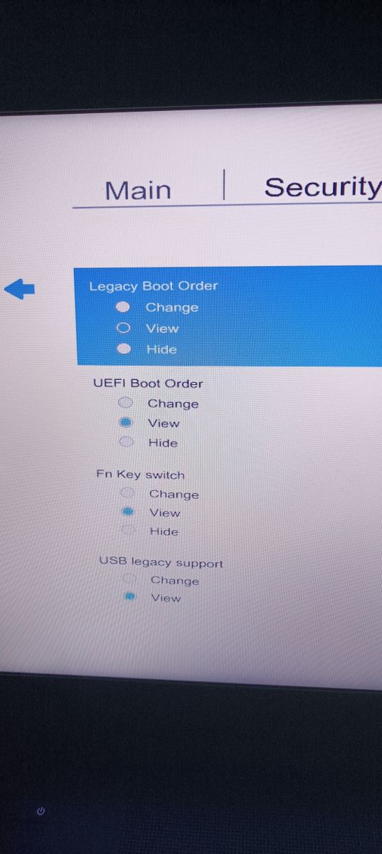

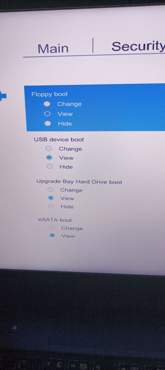

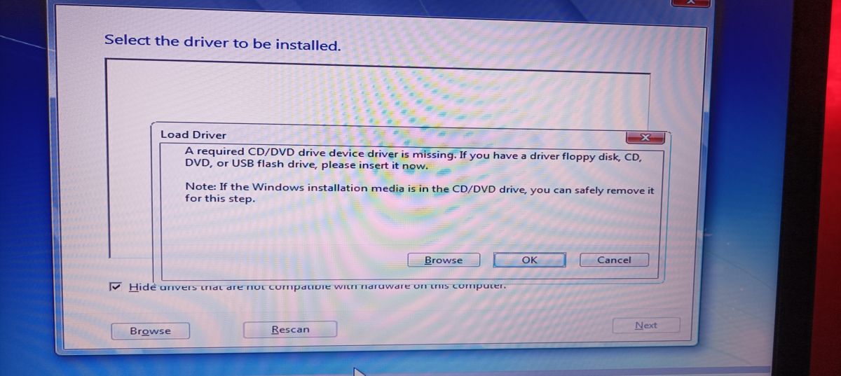

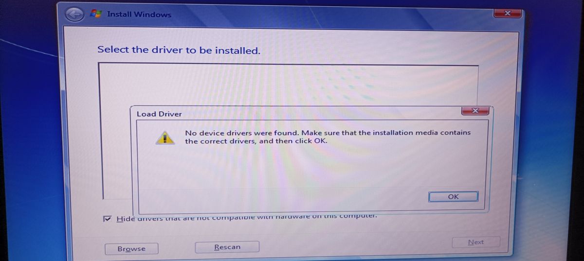

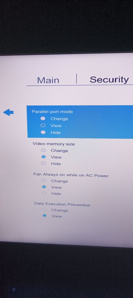

    Witam mam problem z instalacją Windows 7 na lapku HP Zbook 15 G2. Win 7 instaluję z płyty Dvd i jest ona sprawna, kiedyś instalowałem go z tej samej płyty na tym samym lapku. Problem polega na tym że dochodzę do miejsca jak na zdjęciu, pojawia się komunikat i nie mogę ruszyć dalej. Widzę że chodzi o jakieś sterowniki które trzeba dołączyć, niestety nie mam dostępu do innego komputera żeby je pobrać i zainstalować z pendrive'a. Czytałem że można przestawić jakieś opcje w BIOS-ie, ale u mnie inaczej one się nazywają niż u osób które miały ten sam problem, dlatego nie chcę nic przestawiać żeby nie pogorszyć sytuacji. Jeśli trzeba dodam zdjęcia BIOS. Oryginalne był na nim Win 8. Może ma ktoś takiego lapka i mógłby mi pomóc? Za błędy z góry przepraszam, piszę z telefonu..
    Ekran instalacji Windows 7 z komunikatem o brakującym sterowniku CD/DVD.
    Komunikat błędu podczas instalacji Windows 7 na laptopie.

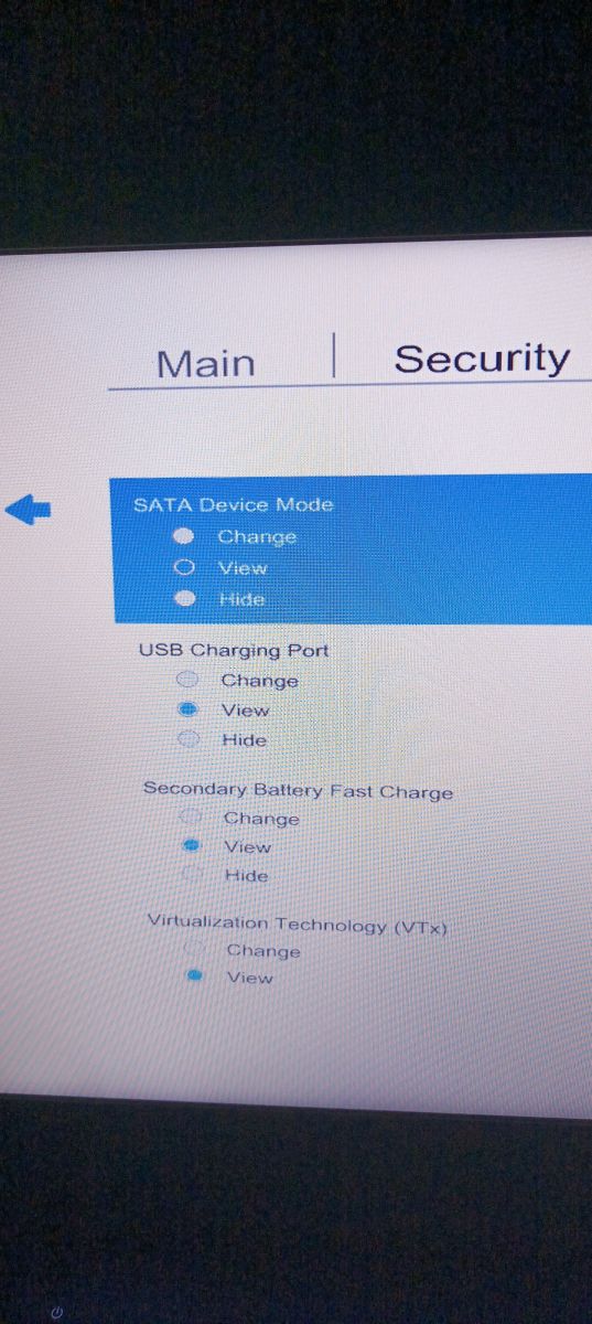

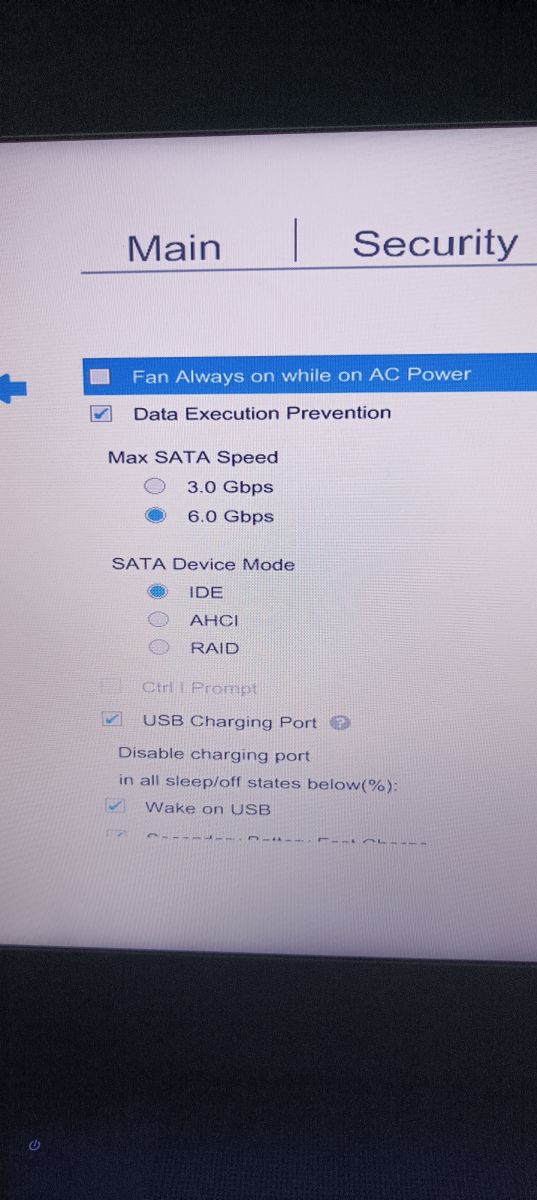

    W BIOS masz ustawiony jaki tryb pracy dysku - ATA/AHCI...?

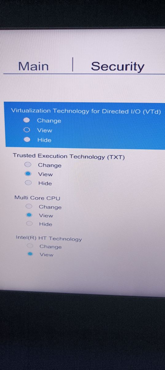

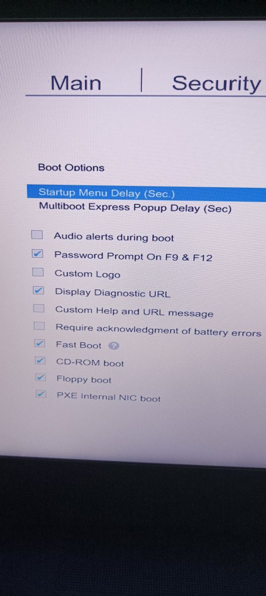

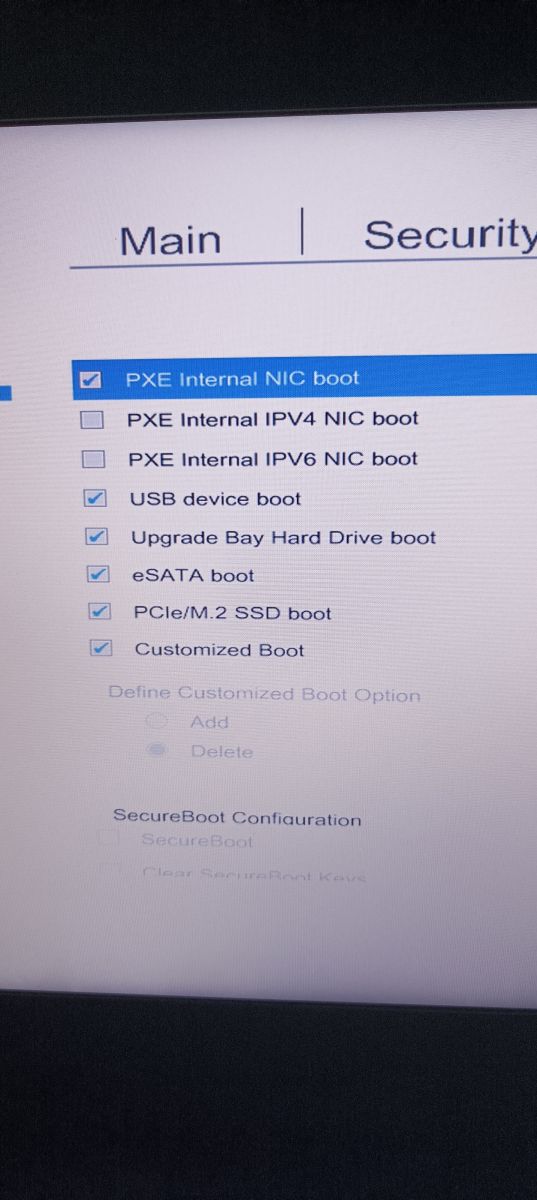

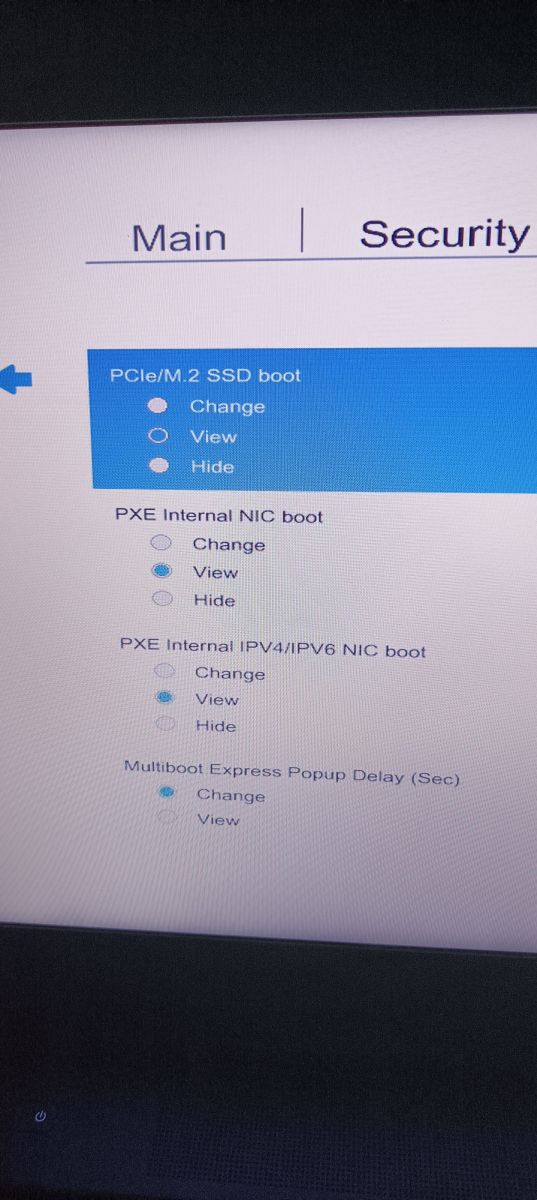

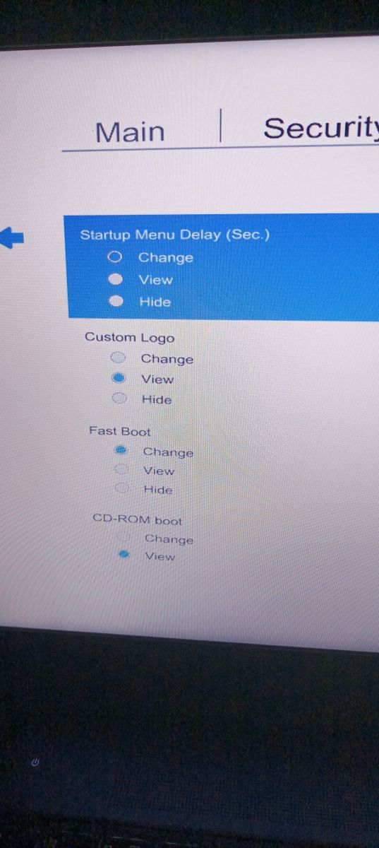

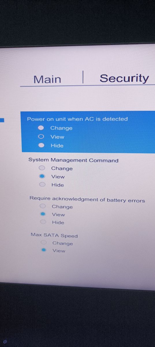

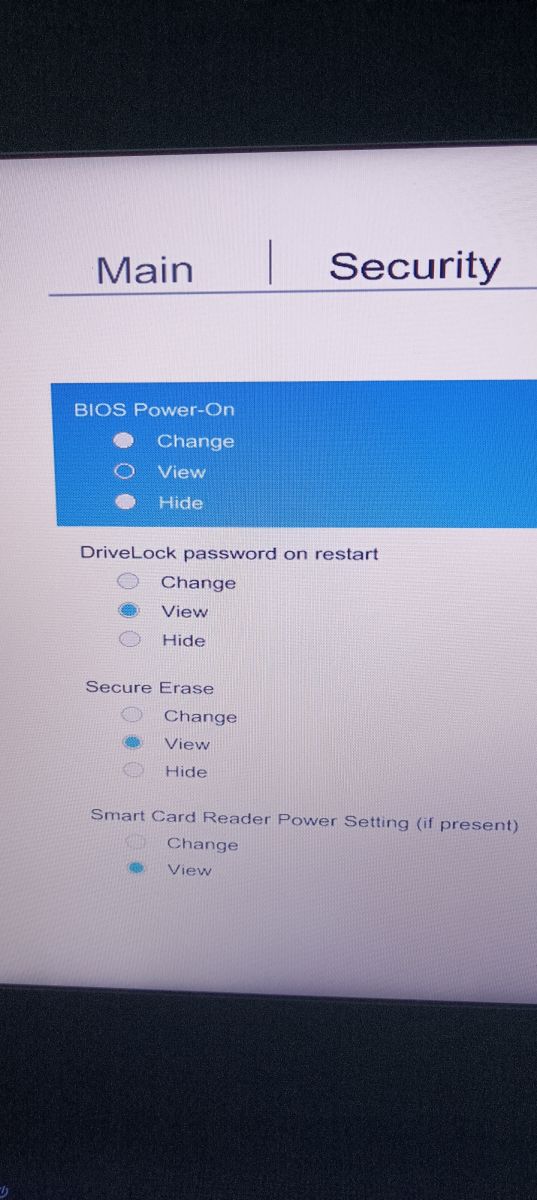

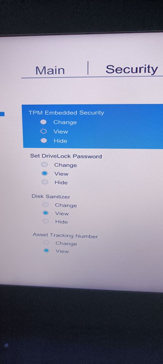

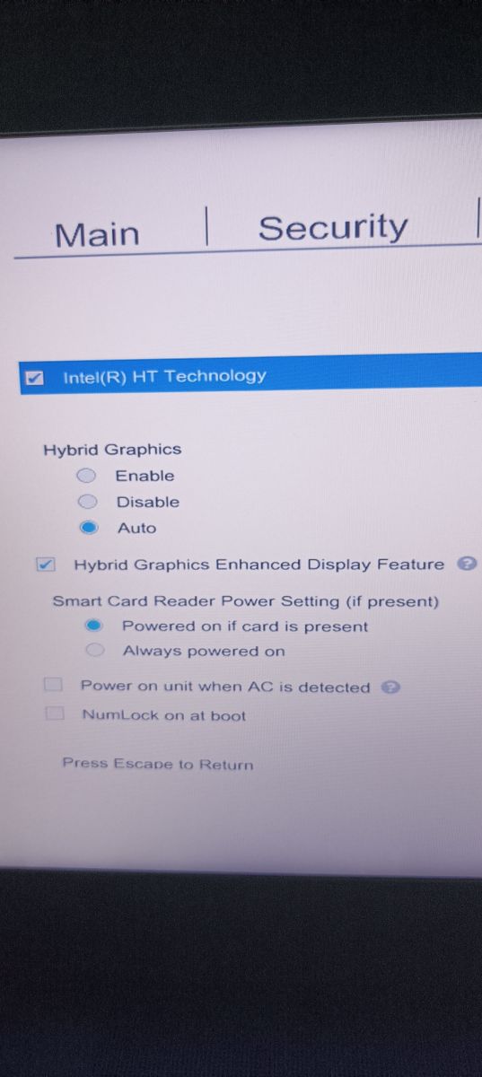

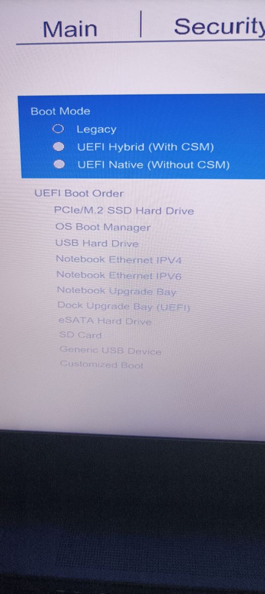

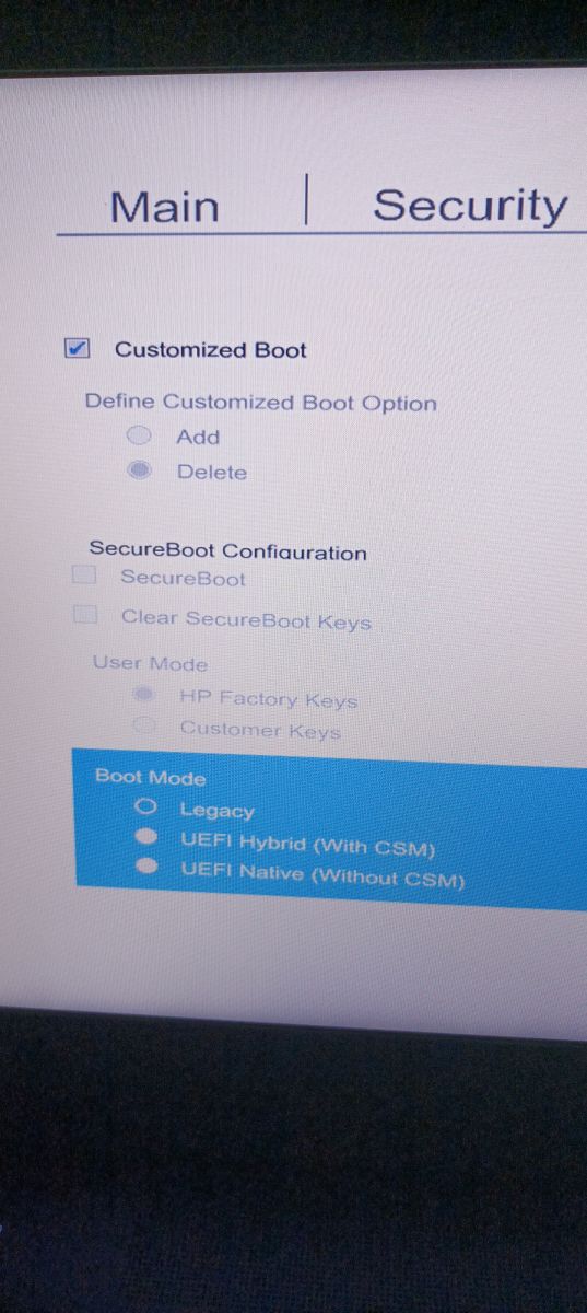

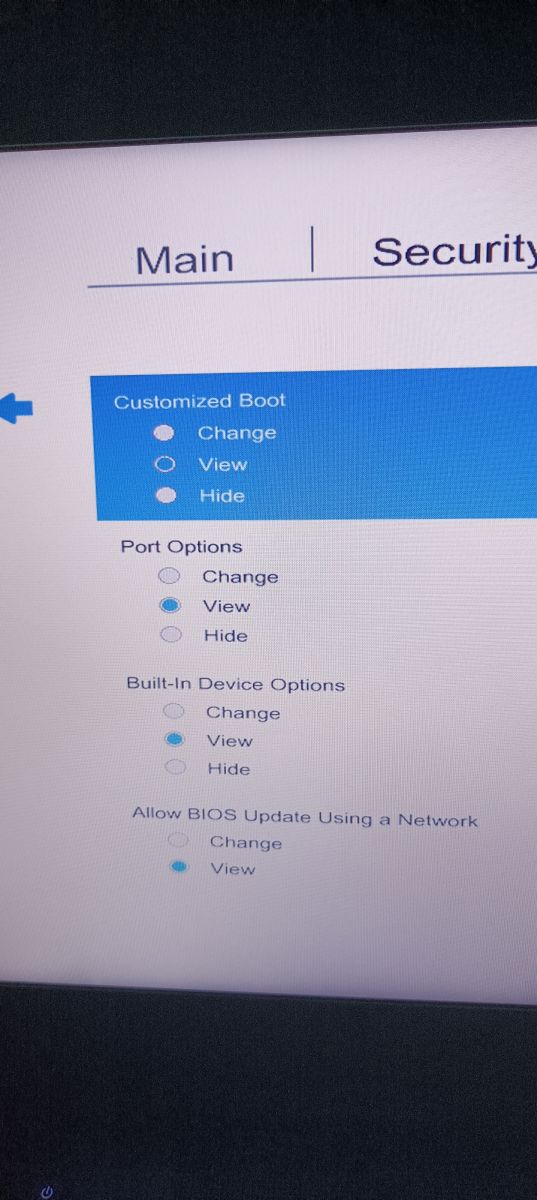

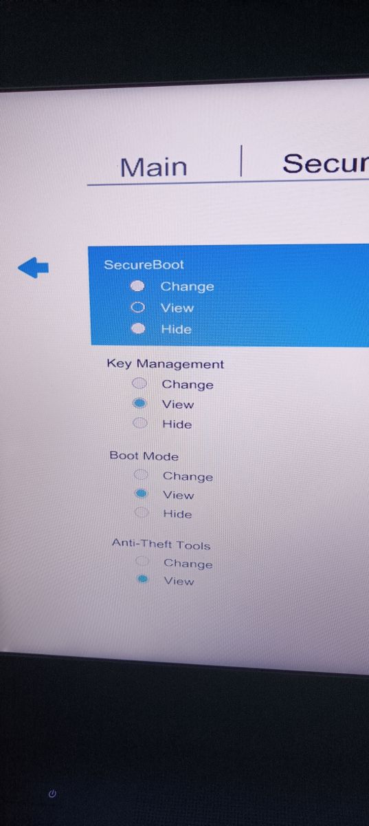

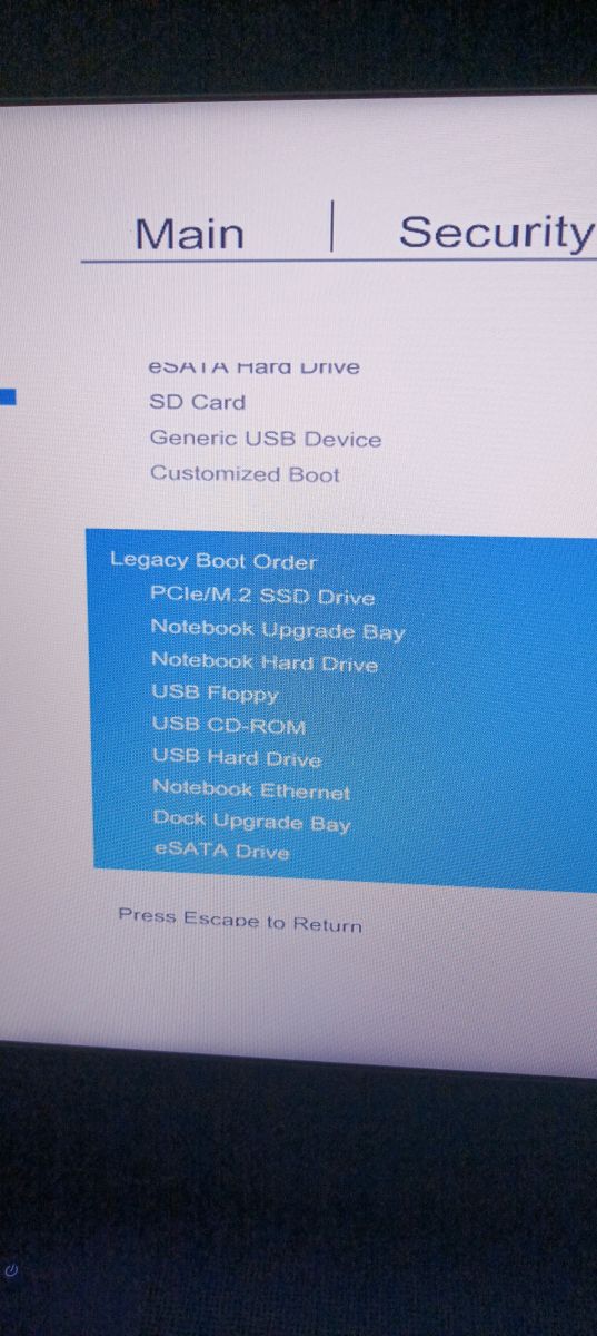

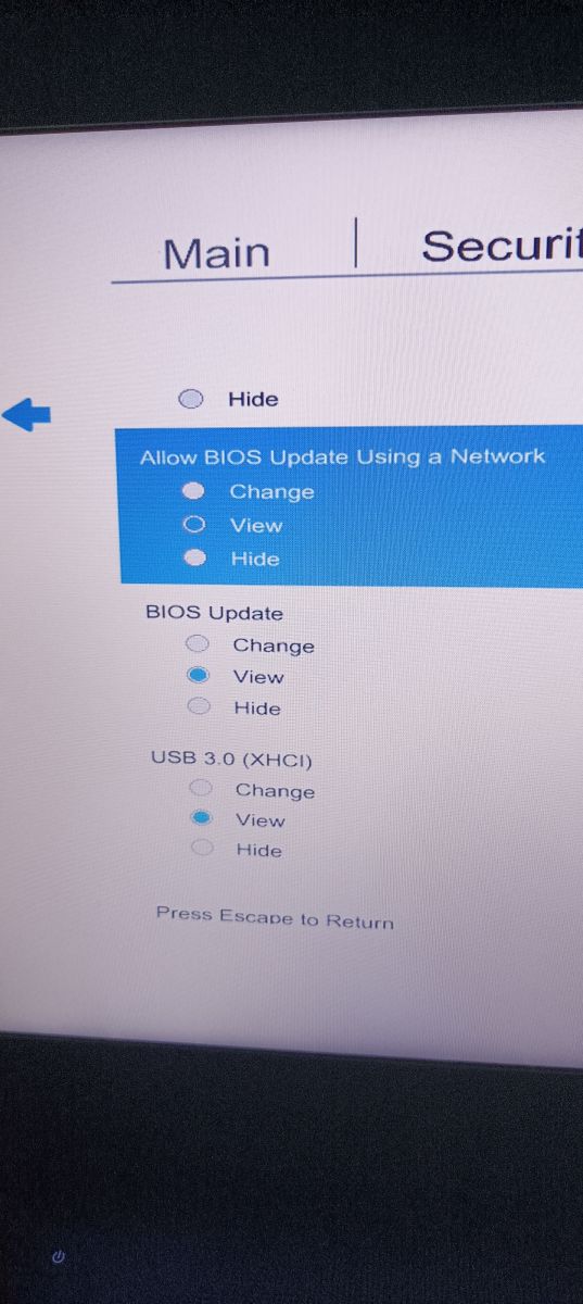

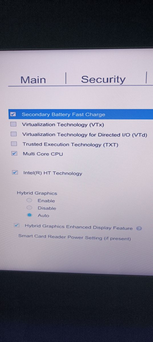

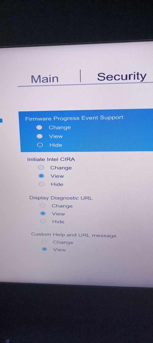

    W sumie nie wiem (nie jestem pewien) więc wrzucę kilka zdjęć, będzie prościej. Jeśli trzeba dorzucę więcej

    Zdjęcie ekranu BIOS z widocznymi opcjami kolejności rozruchu.
    Ekran ustawień BIOS z wyborem trybu rozruchu i kolejnością urządzeń rozruchowych.
    Ustawienia BIOS-u z opcjami bootowania i konfiguracją SecureBoot.

    Ekran ustawień BIOS z widocznymi opcjami dotyczącymi aktualizacji BIOS przez sieć i USB 3.0.

    Zrzut ekranu z ustawieniami BIOS-u dotyczącymi bezpieczeństwa.

    Zrzut ekranu interfejsu BIOS z opcjami SecureBoot, Key Management, Boot Mode i Anti-Theft Tools.

    Zdjęcie ekranu BIOS z ustawieniami rozruchu Legacy i UEFI.

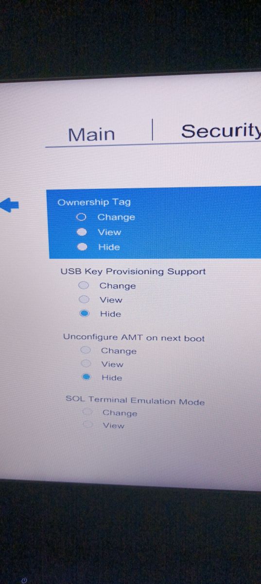

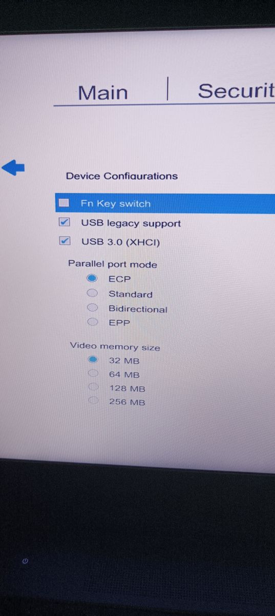

    >>21404892 Znalazłem opcję SATA Device Mode (jest na zdjęciu) i było ustawione na IDE. Zmieniłem na RAID, płyta w ogóle nie wystartowała, zmieniłem na AHCI i dalej pojawiają się komunikaty takie jak w pierwszym poście. Na tej opcji zostawiłem.

    Rozwiązalem problem w ten sposób, że w Biosie w SATA Device Mode zaznaczyłem opcję IDE i podłączyłem bezpośrednio (nie przez USB) napęd CD-DVD z innego, starszego laptopa.
