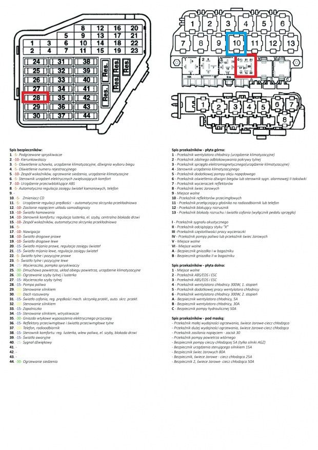

    Witam. Posiadam Passata B5 FL 2.0 ALT 130 KM 2003 r.
    Mam problem z odpaleniem auta. Auto kręci, ale nie odpala. Nie słychać pompki, gdy na zapłonie, wcześniej było buczenie, tak zwane dopompowywanie. Sprawdziłem napięcie na kostce zasilania pompy paliwa w baku. I tu się zdziwiłem, bo zasilanie było w przedziale 3/4 V. Z tego, co wiem, zasilanie powinno być takie same jak instalacja w samochodzie, czyli 12 V. Gdzie szukać przyczyny, ewentualnie przekaźnika pompy paliwa, bezpiecznik jest cały. Dodam, że na krótko pompa pracuje. Proszę o pomoc, pozdrawiam.
    Przekaźnik pompy paliwa to przekaźnik K20 (K-46)

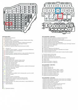

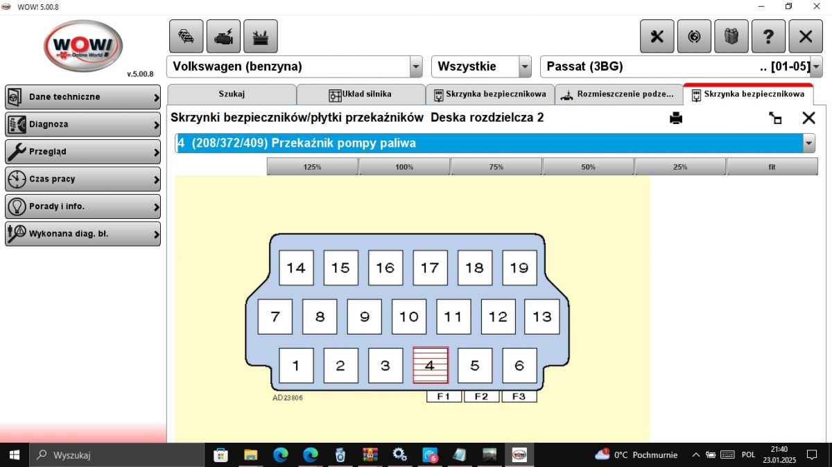

    PEPITO2407 napisał:
    Gdzie ten przekaźnik się znajduje ?
    Tu masz rozpiskę
    Diagram skrzynki bezpieczników samochodowych z opisem funkcji.
    Widok programu diagnostycznego samochodu Volkswagen z wybranym przekaźnikiem pompy paliwa.
  • #7 21406881
    PEPITO2407
    Poziom 5  
    Posty: 14
    Rozumiem ze ten przekaźnik znajduje się pod kierownicą ?
  • #8 21406942
    roznicowka
    Poziom 19  
    Posty: 355
    Pomógł: 23
    Ocena: 122
    Tak pod kierownicą od strony tych bezpieczników z lewej strony
