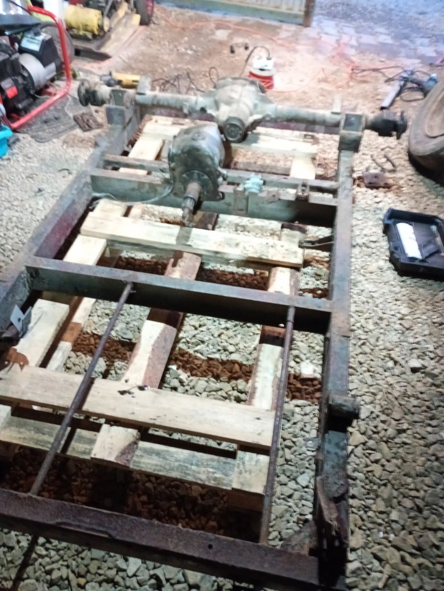

    Tak wygląda wstępna wersja.
    Podwozie pojazdu z widoczną tylną osią i drewnianą ramą.

    Witajcie. Największym problemem tej konstrukcji będzie waga, a właściwie jej brak. Posiadam ciągnik C330 z dorobionym pługiem skośnym. Waga ciągnika to jakieś 2 tys kg z obciążnikami i tak naprawdę to pchnąć śnieg 15 cm grubości po kostce jest problem, ciągnik się ślizga i znosi go na bok, konieczny jest montaż łańcuchów, które znowu rysują kostkę. Więc jak tylko jest większy śnieg, niestety trzeba odpalać JCB i wtedy można pchać przed sobą na wprost. Tak, że ja rozważam budowę wirnikowej wersji pługa z napędami wirnika i ślimaka przy pomocy silników hydraulicznych i pompy montowanej na wałek przekaźnika mocy. To są tylko moje sugestie.

    Autor nie doszedł do etapu przeniesienia napedu na podłoże.
    Zawsze może to być napęd gąsiennicowy.
