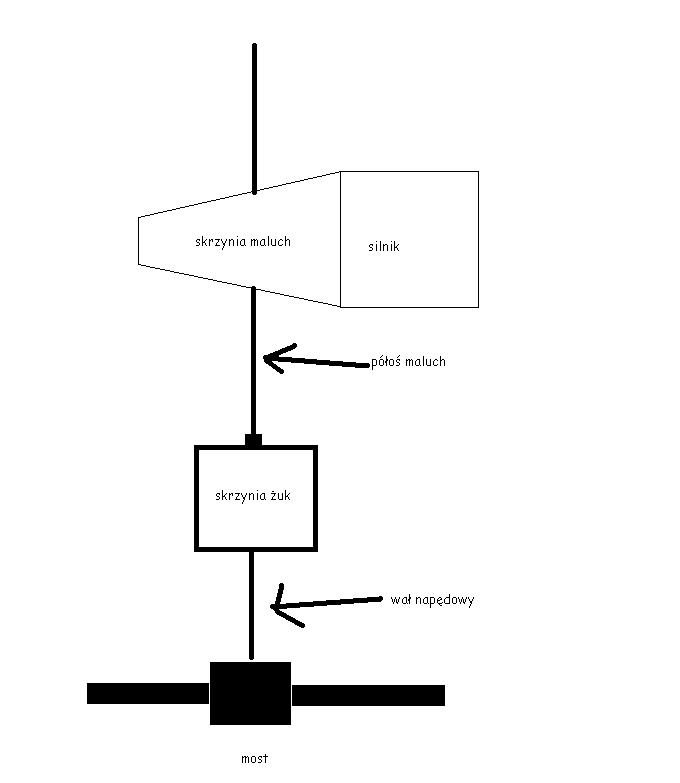

    tak to wiem... ale pomiędzy skrzyniami muszę zamontować jakąś przekładnie kątową i właśnie nie wiem jak to zrobić
    Wcale nie musisz mieć przekładni, ponieważ robisz tak jak na poniższym schemacie:
    Budowa traktorka SAM: połączenie silnika Fiat 126p ze skrzynią Żuka – porady, zdjęcia

    chodzi mi raczej o takie rozwiązanie.
    tak będzie estetycznie i funkcjonalnie.
