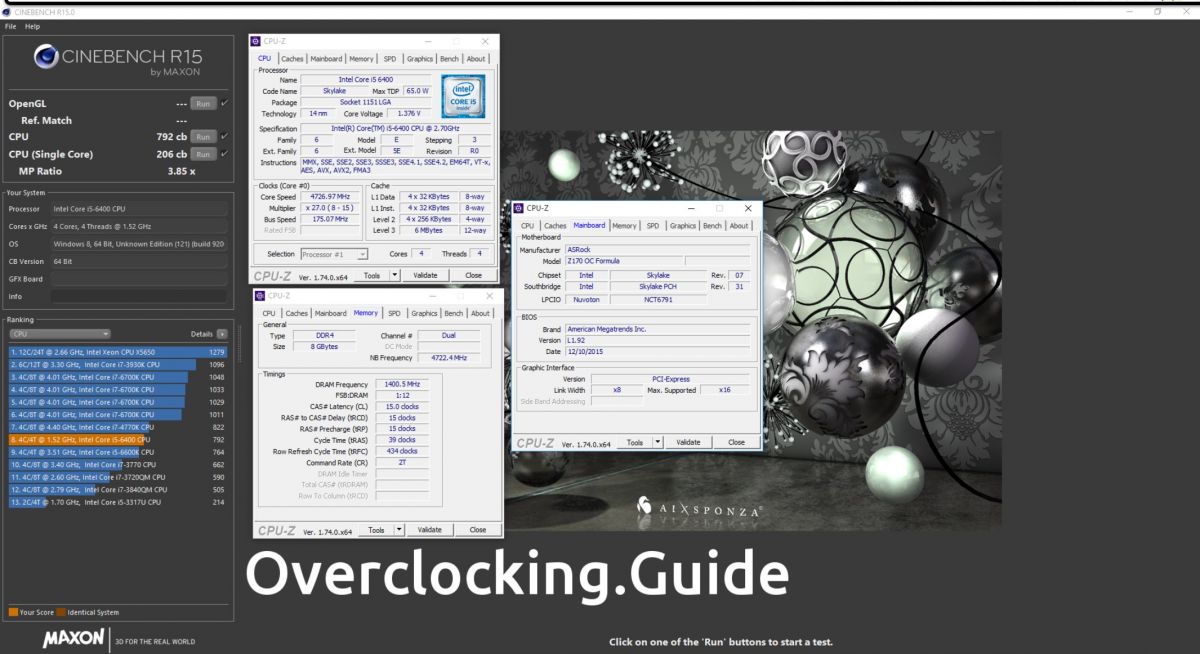

    Mam w domu stary komputer z i5 6400, niestety na dzisiejsze czasy jest już on dosyć słaby, a nie mam pieniędzy na jego ulepszenie, bo aktualny komputer przestał działać i muszę zmienić połowę części. W tym czasie znalazłem swój stary komputer właśnie z i5 6400 i pytanie, czy da się go jakoś podkręcić? Siedzi tam karta graficzna 1080 Ti, więc ona raczej nie powinna stanowić problemu, jednak w BIOS-ie, nawet jeśli zmienię ustawienia zegarów itd., to procesor wciąż nie chce się podkręcić. Z tego co czytałem na archiwach, to mimo iż ma zablokowany mnożnik, można zmodyfikować BIOS płyty głównej i go "oszukać", jednak temat już dawno wygasł i wszystkie strony z tymi plikami również. Dlatego mam pytanie, czy to nadal jest możliwe w 2025? Dziękuję za odpowiedzi 😀

    Podkręca się przez zmianę BCLK. Wątpię jednak, byś zauważył różnicę po ewentualnym "podkręceniu".

    Były takie zmodyfikowane BIOSy do płyt z chipsetem Z170. Jednak dziś znalezienie nawet takich z 2015 roku graniczy z cudem.
    Zamieszczali nawet wyniki - ciężko to jednak zweryfikować
    Zrzut ekranu z programów Cinebench R15 i CPU-Z prezentujący wyniki testu procesora.
    Do płyt z chipsetem Z270 nie widziałem. Można też rozważyć wymianę CPU 6/12 z odblokowanym mnożnikiem, działa O.K.

    (OC przez zmianę BLCK o 2-3 % jest niecelowe i w zasadzie niedostrzegalne.)
