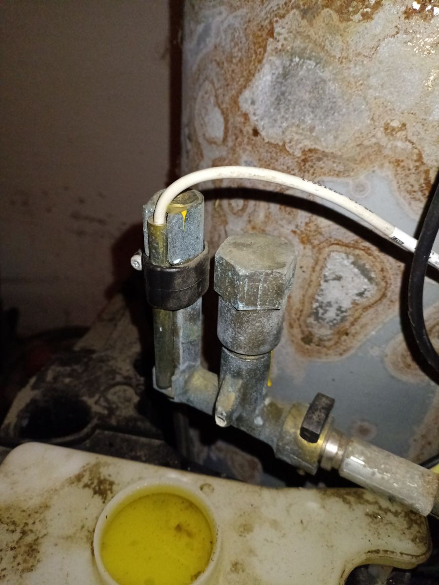

    Mam problem z myjką Karcher HDS 9/17 -4C classic. Myjka nagle przestała działać podczas pracy, nie wyświetla się żaden błąd serwisowy, wody z landy w ogóle nie leci. Wyczyściłem wszystkie filtry, gdy ręcznie wcisnę stycznik, to myjka pracuje normalnie i wtedy zaczyna wyświetlać błąd: "zaklejony kontaktron w układzie zabezpieczającym przed pracą na sucho lub tłok elektromagnesu".
    Zbliżenie na część myjki Karcher, zawór z przewodami i osadnikiem. czy to chodzi o ten kontaktron?
    Z góry dziękuję za pomoc
